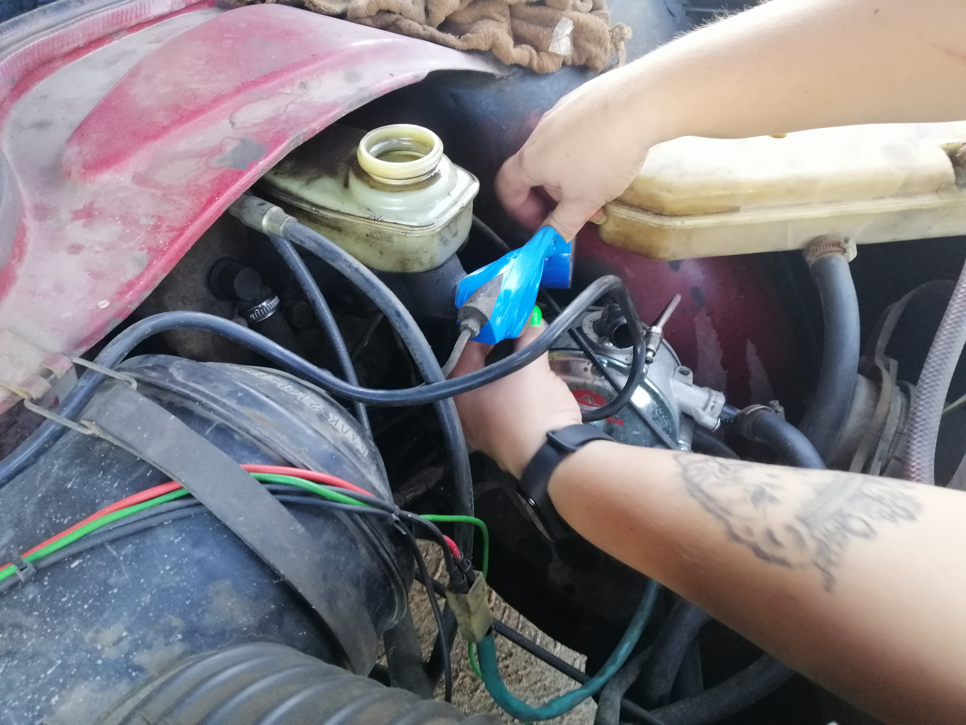

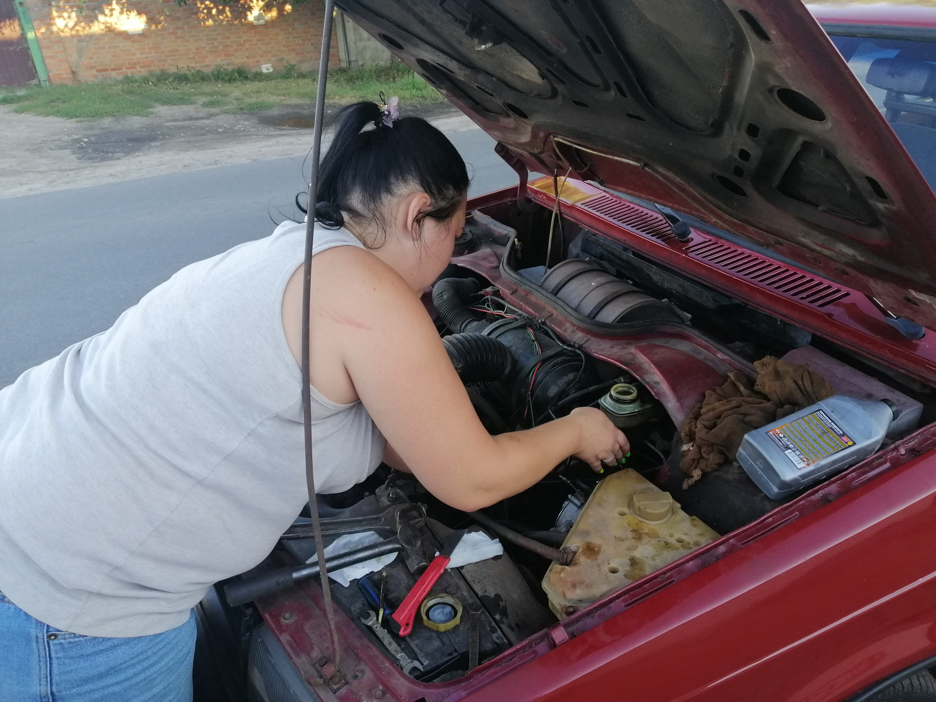

Поездка началась с казуса. Лопнула тормозная трубка под машиной. Открутить её в полевых условиях не получилось, всё намертво закисло, поэтому прямо от ГТЦ открутили трубку всего контура, забили туда деревянный чопик и замотали изолентой. Не течёт! И педаль тугая.

Такого ремонта не видел. Хорошо придумали чтоб доехать.

Так магистральных трубопроводы ремонтируют :D
Как вариант доехать до города — вполне имеет право на жизнь. И тормоза с заглушенным одним из контуров гораздо лучше чем тормоза с текущим одним из контуров. 130км проехали с такой схемой, ради прикола проверив остановкой на уклоне на грунте крутизной больше 45 градусов. Мордой вниз — стоит!
