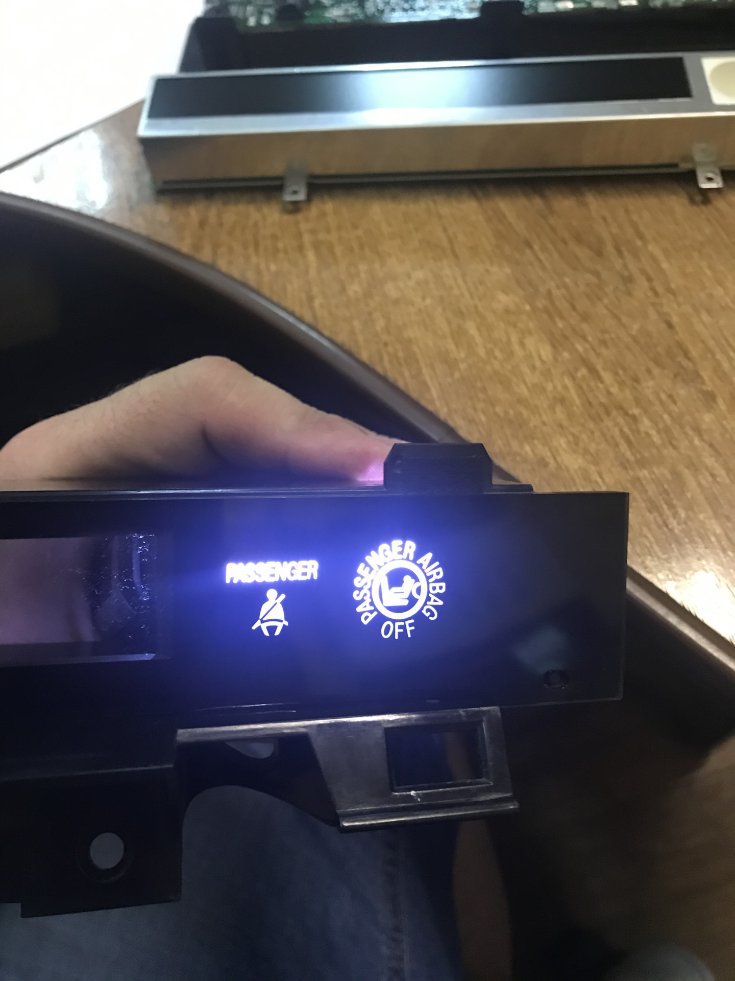

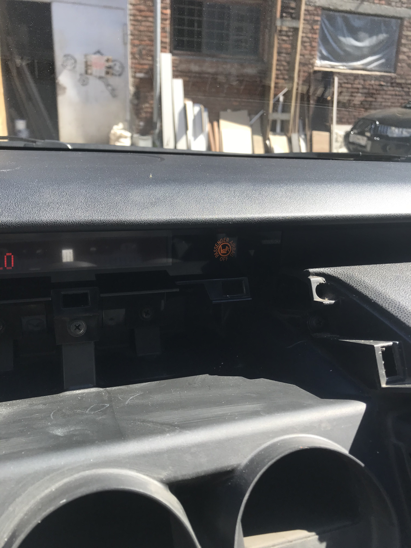

Сначала обратим внимание на симптомы ) и так на информационном дисплее есть два индикатора справой стороны ( СХ7) один отвечает за ремень безопасности, а второй индикатор за AIRBAG
Вот у меня было так, при включении зажигания этот индикатор то загорался, то нет . Если он не загорается то на щитке мигает определенное количество раз индикатор подушки, затем горит постоянно . По ошибке это значит что разорвана цепь на индикаторе в дисплее

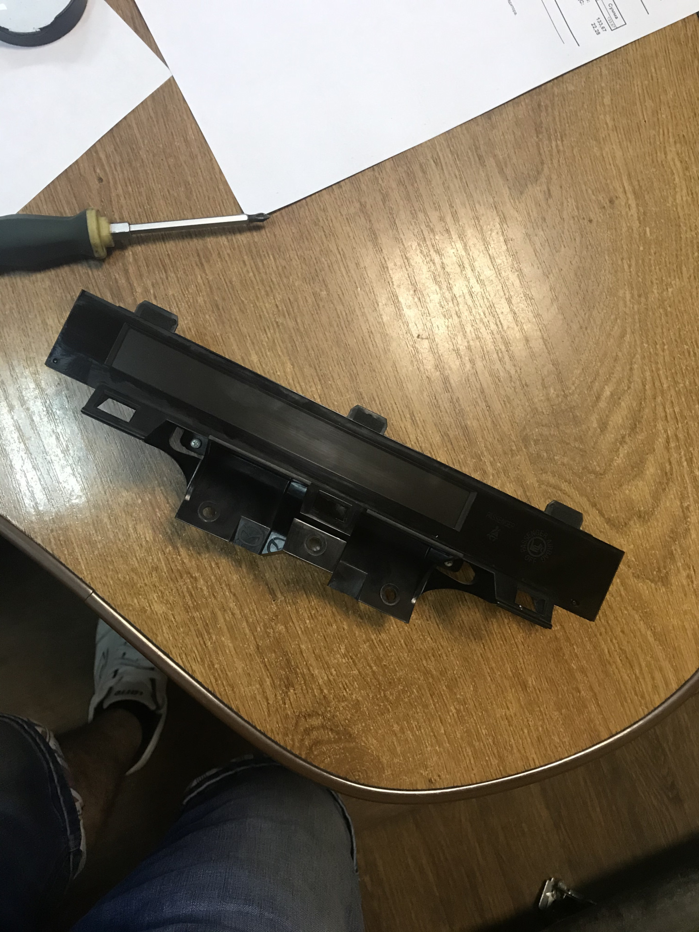

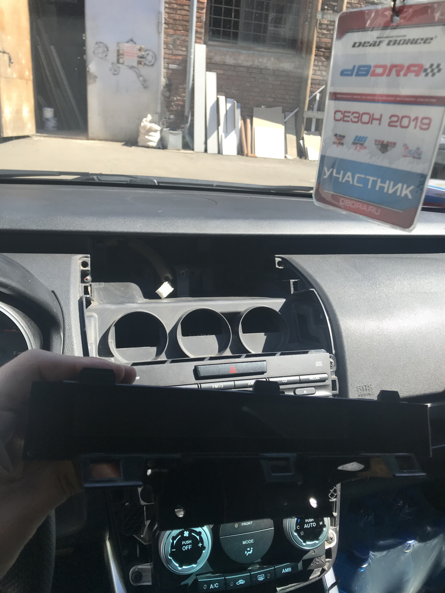

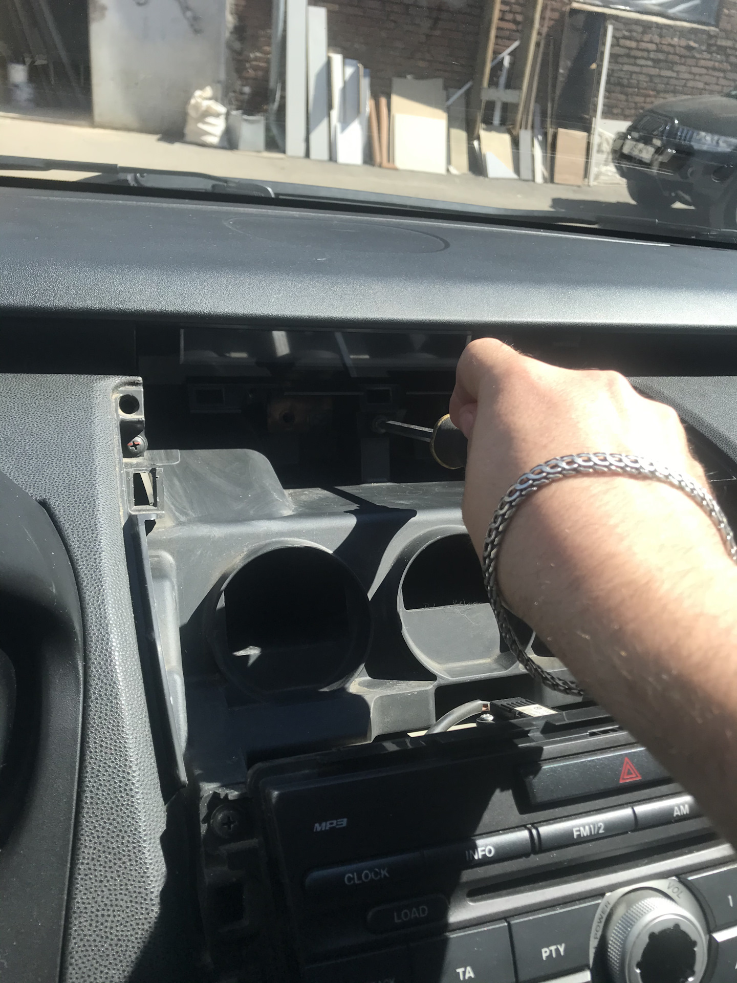

Разбираем консоль
, откручиваем 3 самореза с этого дисплея, тянем его немного вниз, достаём и отщелкиваем фишку.
Несём пациента на стол )

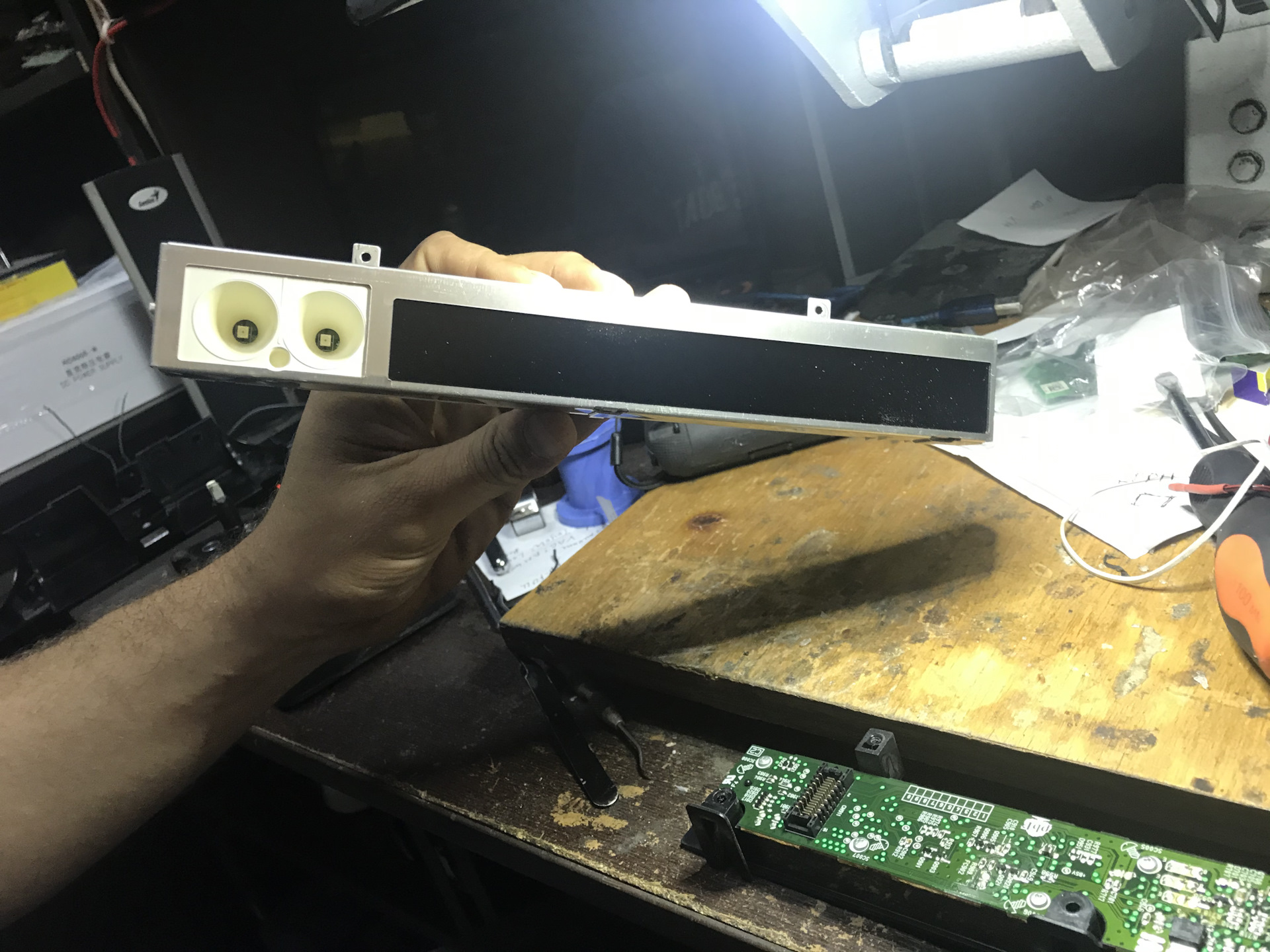

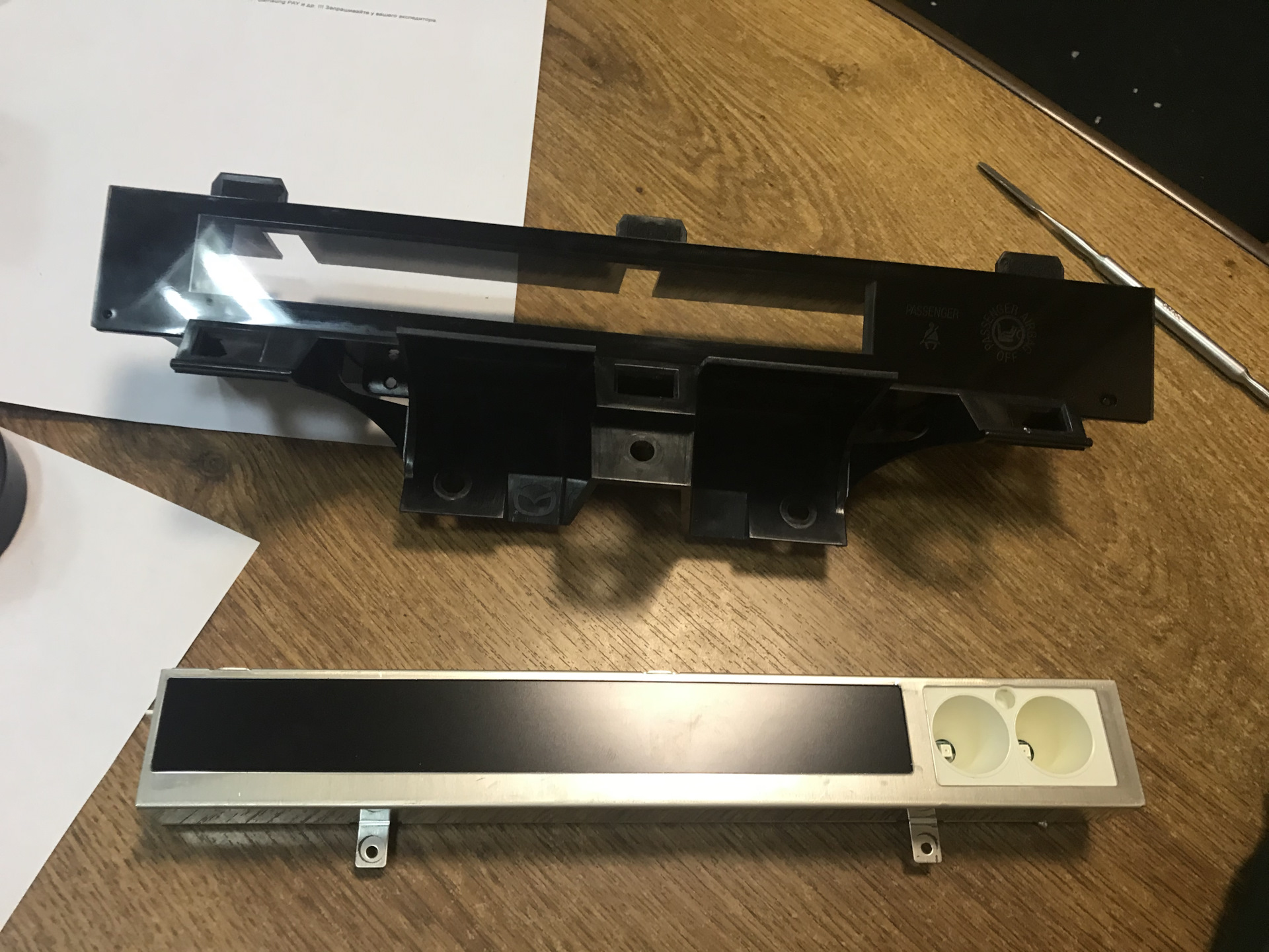

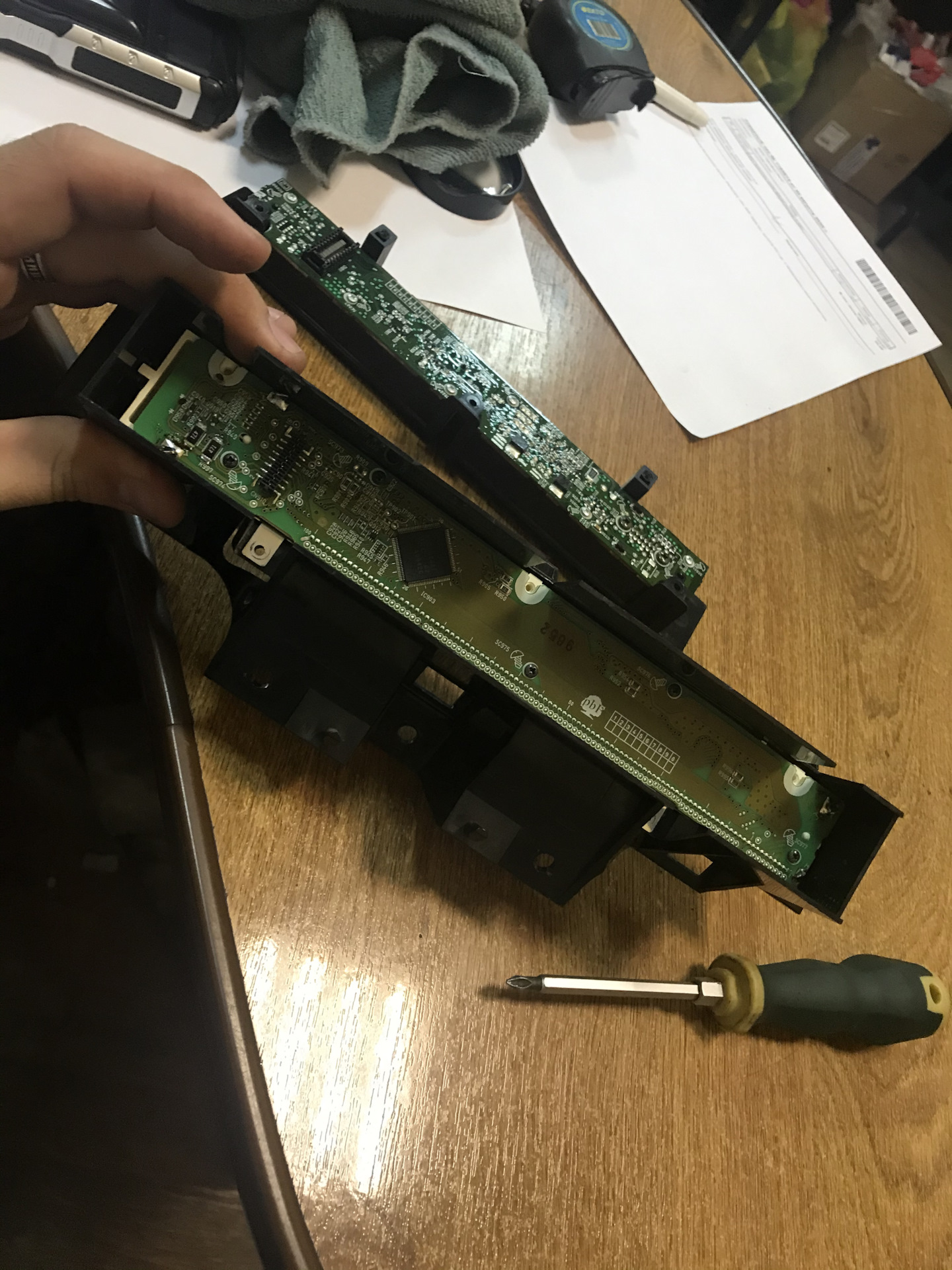

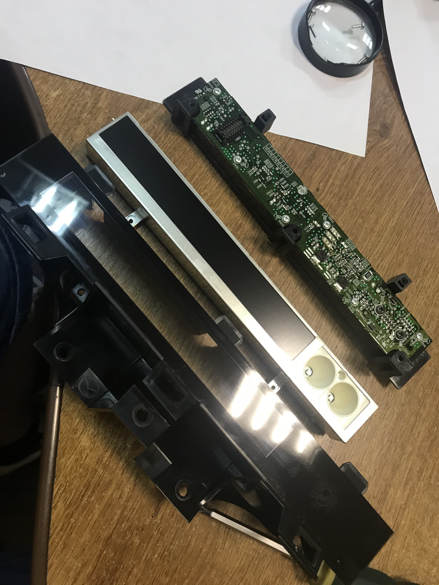

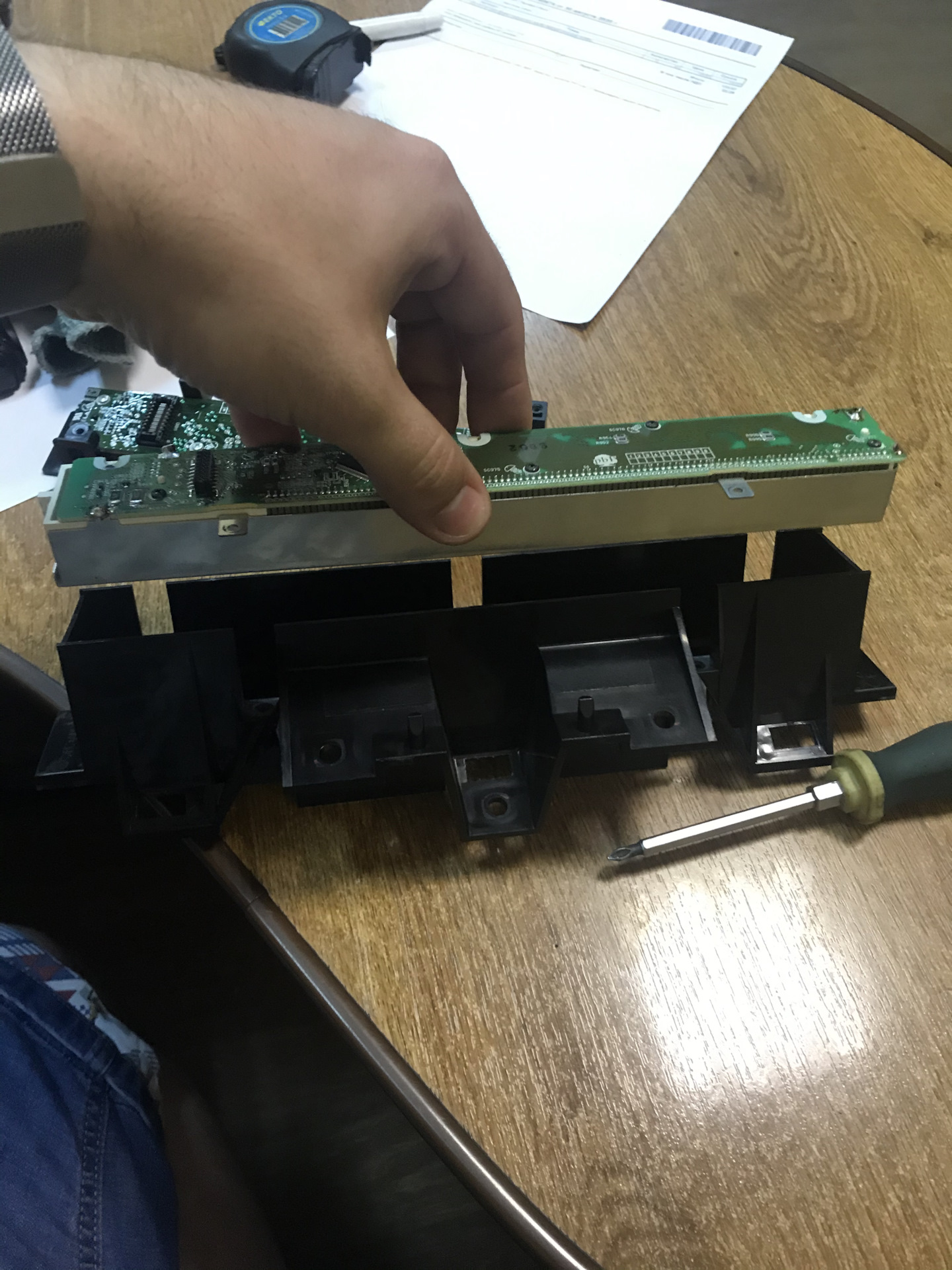

Откручиваем 5 маленьких саморезов.

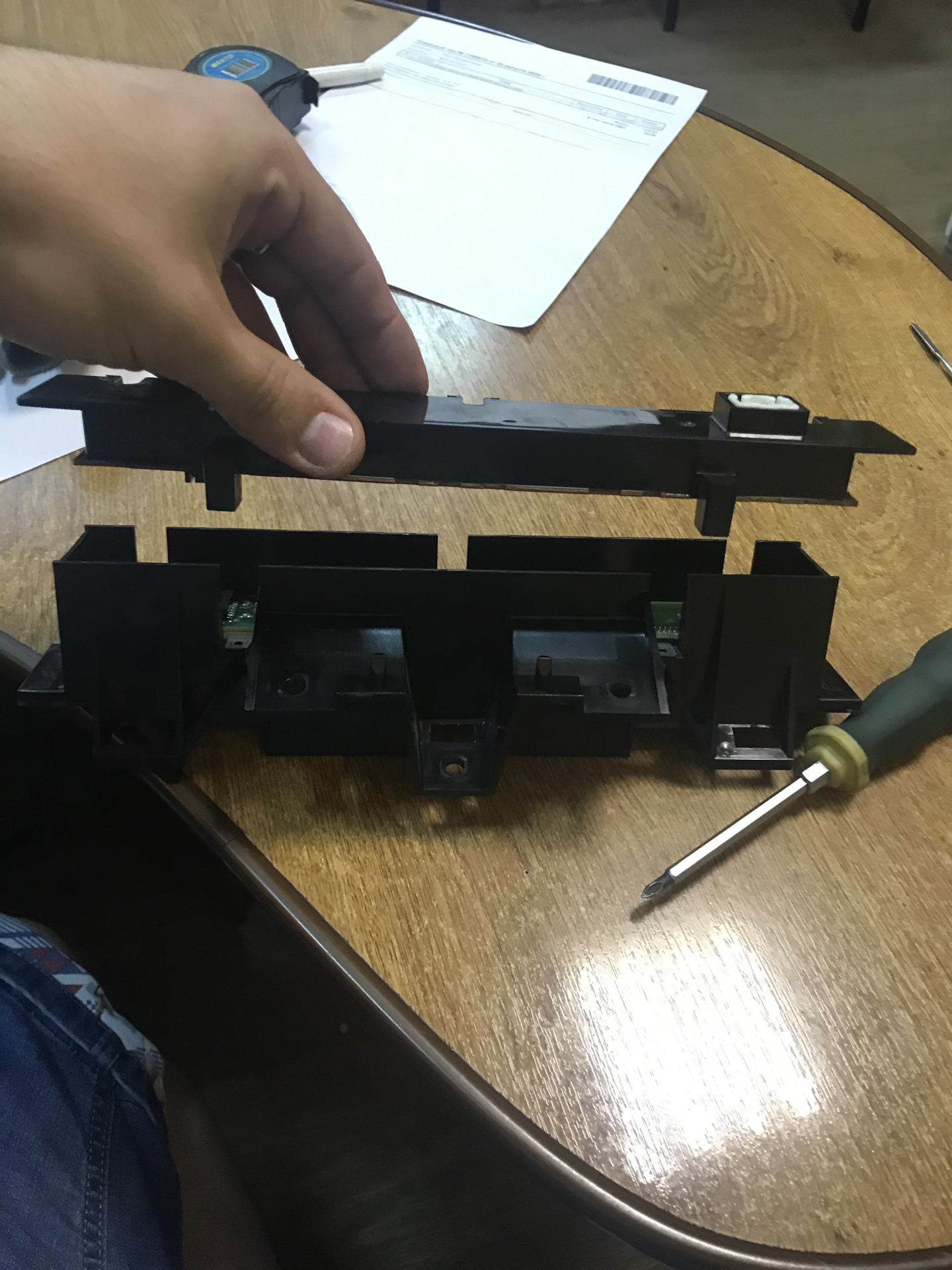

Аккуратно поддеваем корпус и достаём одну часть платы ( плата входит одна в другую как панелька на магнитофоне)

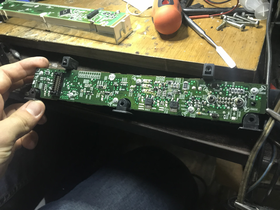

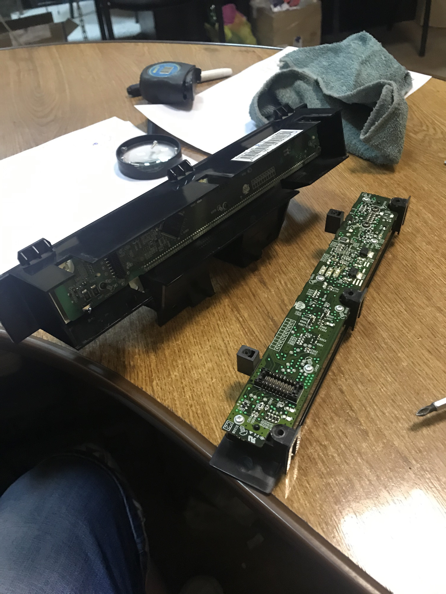

Далее вынимаем с корпуса вторую плату

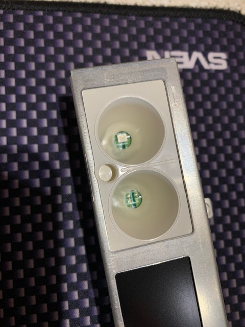

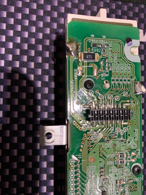

С дисплеем, на обратной стороне ищем резисторы 471 ( это резистор с сопротивлением 47 умножиный на 10 в 1 степени, что и получается 470 Ом

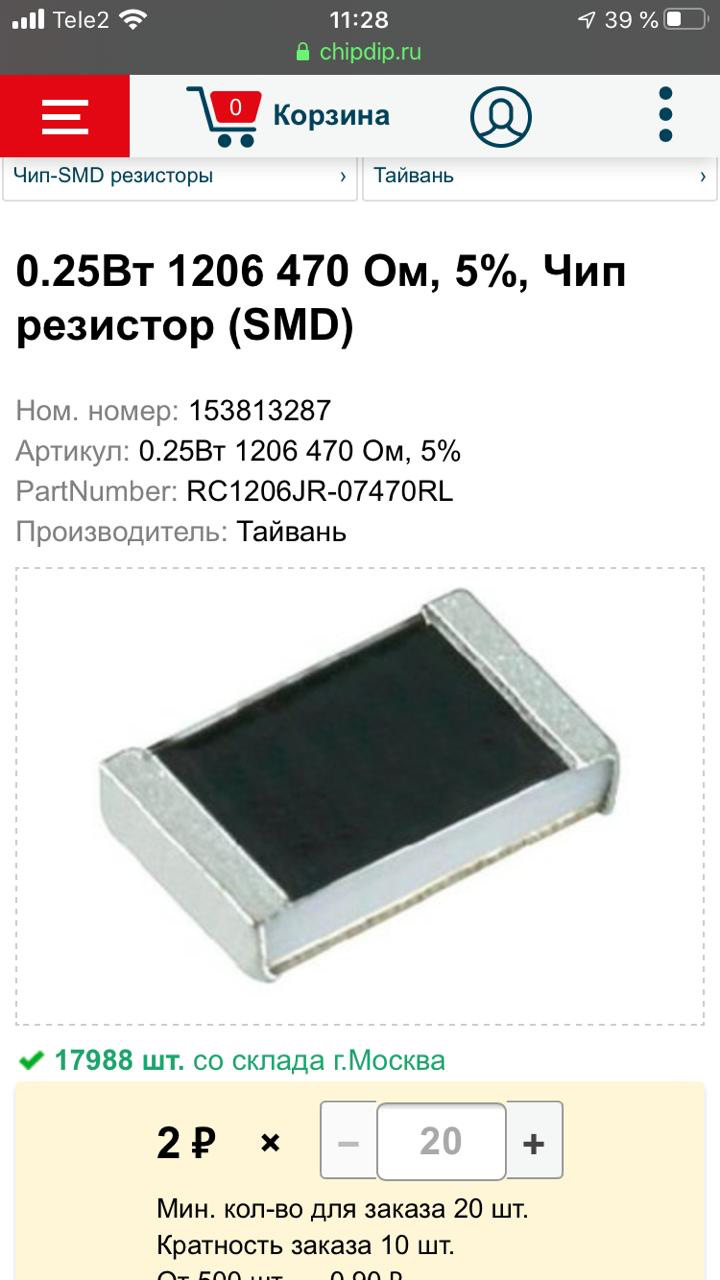

Их необходимо просто пропаять, если симптомы такие как у меня, если же это не поможет, то идём на сайт чип и дип и покупаем там два этих SMD резистора по 2 рубля каждый ) итого 4 рубля 00 копеек )
Мне помогла пайка, так же я Протер все тряпочкой чтоб было чисто и все стало хорошо, собираем в обратном порядке )

Стоимость резистора : 0.8 грн (80 коп.) При замене было впечетление, что старый резистор был на пайке только с одной стороны … При покупке резистора надо обратить внимание : надо резистор smd 2512 470 Ом ( они бывают разных размеров. Полагаю — 2512 — маркировка по размеру )
Точно так вылечил на своей СХ 7 … но у меня не два резистора оказалось, а только один … И соответсвенно — только один светодиод с другой стороны панели …
Два резистора не обязательно паять — посмотрите у меня в блоге, я там указывал, какой конкретно отвечает за этот индикатор.
У меня это место визуально было целое, пропаял оба на всякий да и все )
