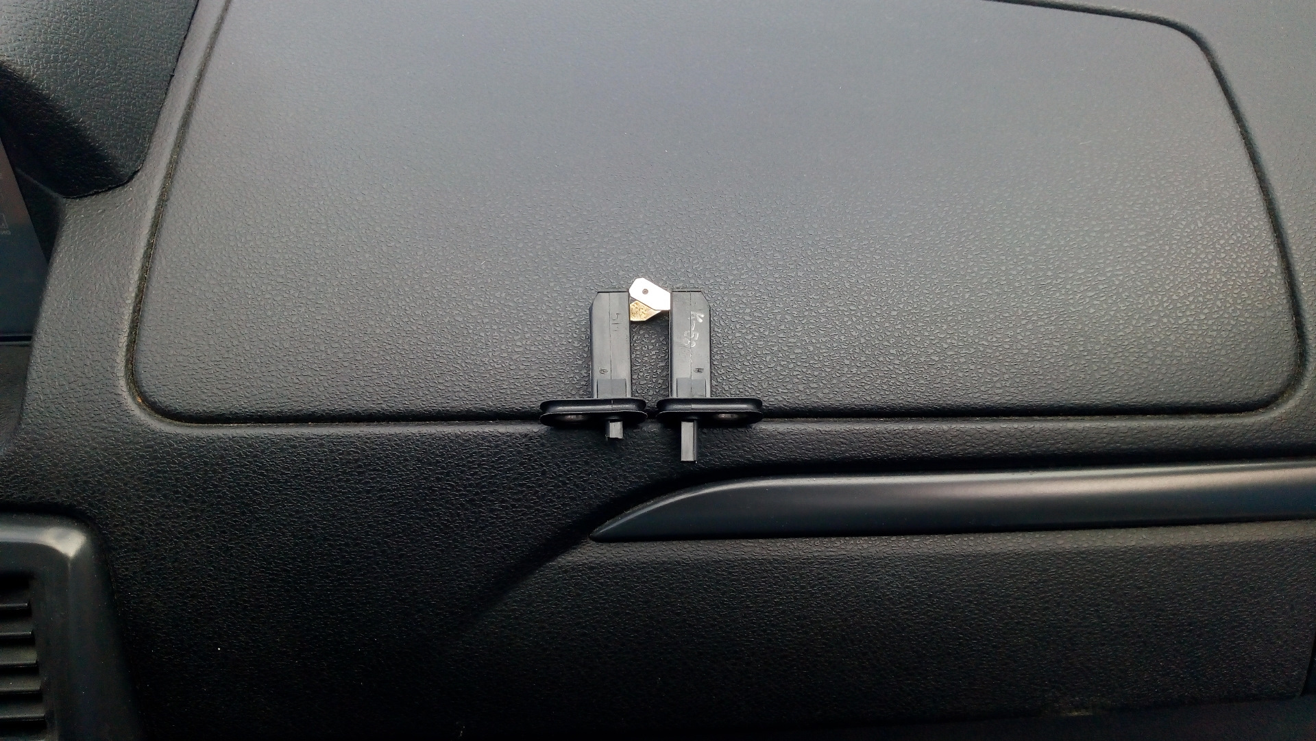

Мучал меня такой момент: дверь не до конца закроешь, а бортовик не сигнализирует, что не закрыто. Пару раз открывались двери на ходу. Хотя в большинстве случаев сразу замечаешь, если кто не закрыл как следует. И всё же хотелось чтобы было всё чётко. Для этого:
1. Откручиваем концевик двери, снимаем пыльник, отсоединяем провод.
2. Канцелярским ножом срезаем подвижную часть- язычок (укарачиваем). Точных размеров я Вам не назову, так как могу предположить, что всё индивидуально. Оговорюсь заранее, начал надфильком, так как думал немножечко нужно укоротить. В итоге было срезано очень много(неожиданно), видно на фото. Раз 7 отрезал, примерял на место.
3. Примеряем на место и открываем-закрываем дверь. Если недостаточно, срезаем еще. Собственно всё. Так же с остальными.
У меня бортовик показывал что дверь закрыта, при этом дверь была приоткрыта сантиметров на 20, рука свободно проходила. Для меня удивительно, как чуть-ли не на сантиметр длиннее стоят? И почему не отрегулировано, ну хотябы примерно…
