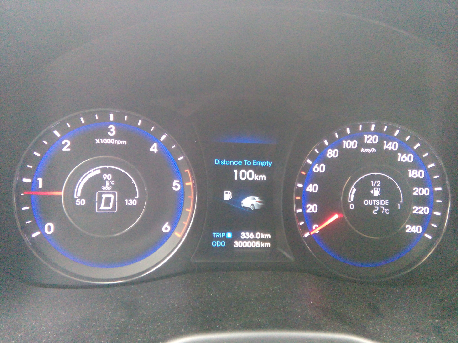

Вот и пошла четвёртая сотня пробега. Даже самому не вериться что наездил столько.
Опишу плановое ТО и ремонт которые я провёл за последние 10 т. км.

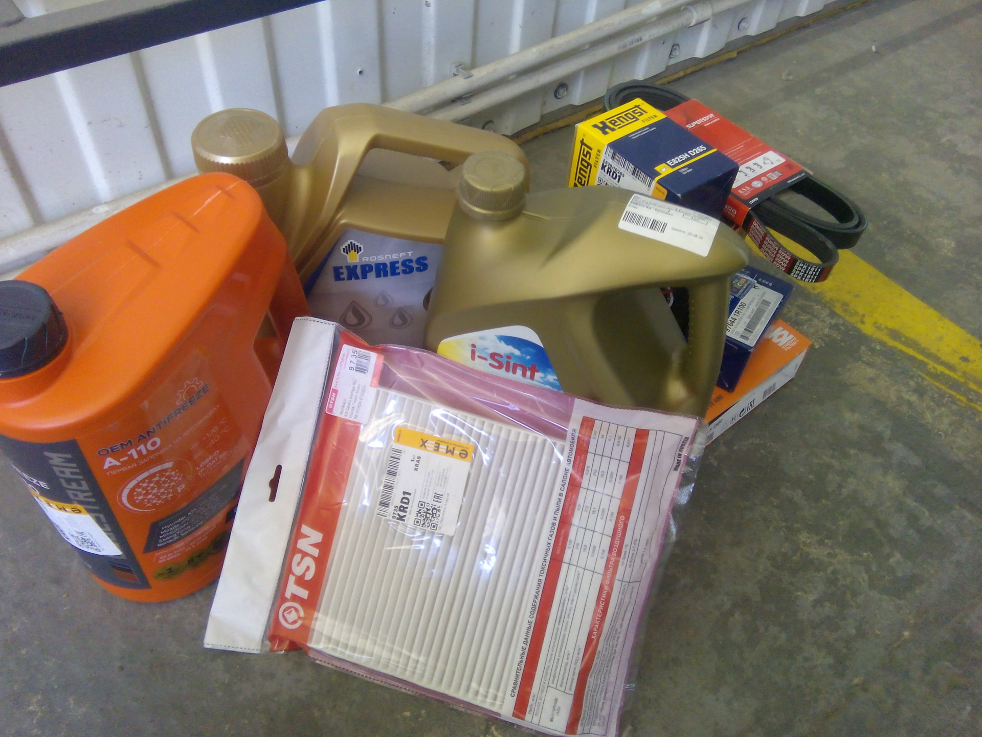

Сначала плановое ТО:
В очередной раз решил попробовать масло малоизвестного бренда. Ну как малоизвестного. Это у нас он в силу каких-то причин мало известен. А в Италии на первых ролях.
Мало компании ENI. Многие любители автомотогонок видели жёлтые баннеры с чёрной шестиногой собакой которую замучила изжога и надписью AGIP.
Так вот эти баннеры реклама смазочных материалов компании ENI.
Инструментальных тестов я не делал. Кому это интересно может посмотреть на профильных ресурсах. Одно можно точно сказать. Масло этого бренда продающиеся в наших интернет магазинах только оригинальное, т.к. оно как "Неуловимый Джо"))). Подделать то его в принципе можно, а вот продать сколь нибудь большую партию вряд ли. Т.к. по сравнению с Castrol, Mobil, Shell можно сказать что уровень его продаж даже не около нулевой. А ровно ноль. Судя по упаковке итальянцы не очень парятся защитой от подделок. Так что о всех этих ровных швах и мерных окошках можете забыть. Металлическая плёнка под крышкой присутствует.
Масло Eni i-Sint 5w-30 ACEA C3 101683 — 3172р
Судя по меткам на маслооткачивающем аппарате старого слилось ровно 5 литров. Что не может не радовать)))
Масло промывочное Роснефть 40811842 — 368р
Фильтр масляный Hengst E825HD265 — 374р
Фильтр воздушный Mahle LX 2869 — 589р
Фильтр салонный TSN 9735 — 112р
Антифриз CoolStream CS010502 — 904р
Тормозная жидкость ЛУКОЙЛ DOT-4 1л 169р
Фильтр топливный Hyundai / KIA 31922-2B900 — 1457р
Фильтр вентиляции топливного бака менять не стал т.к. он за 60 т.км. грязным не стал. Я даже не представляю по какой пылюке надо ездить чтобы он стал как салонный или воздушный.

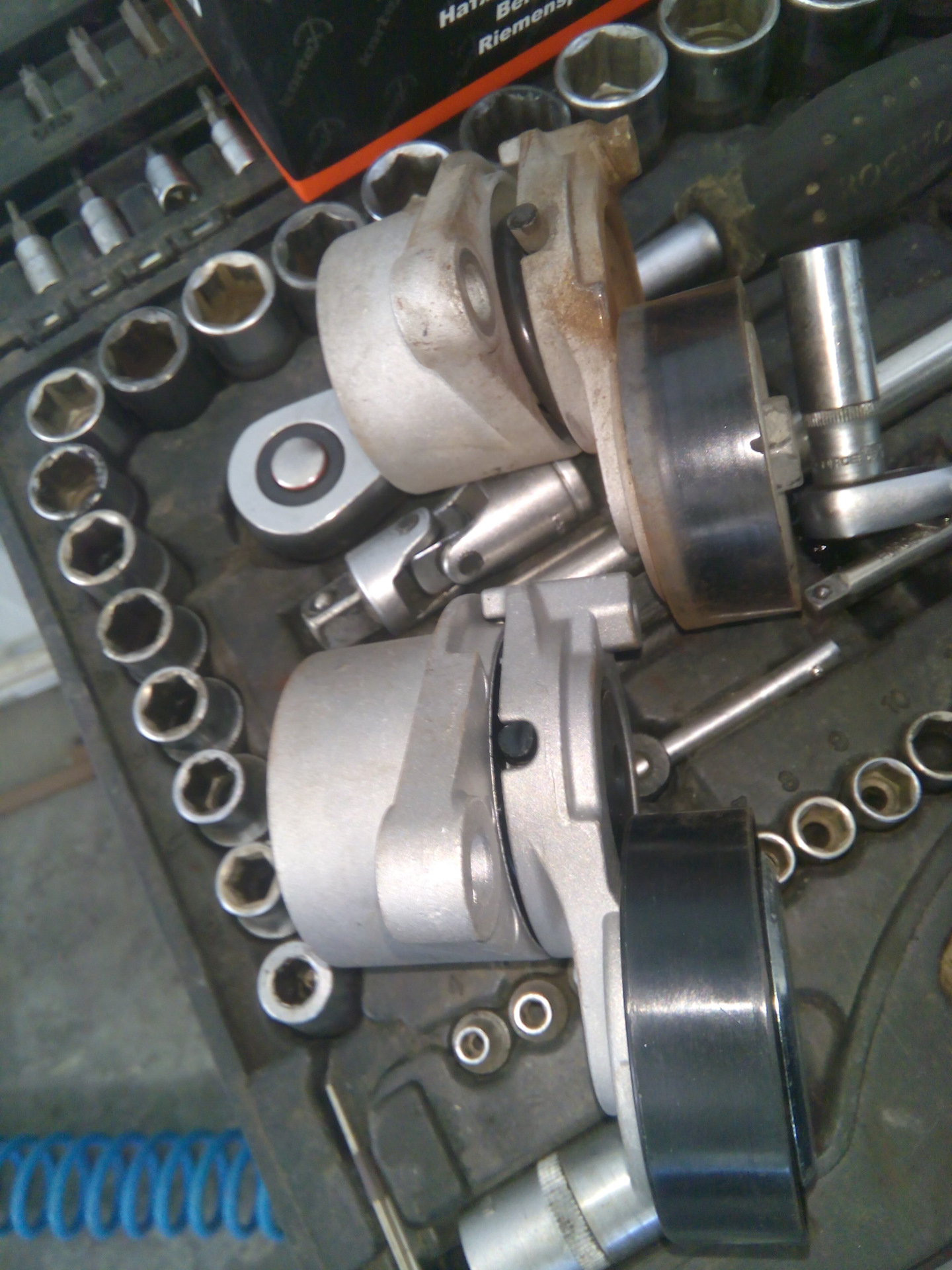

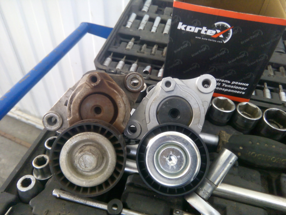

Ремень навесного оборудования Dongil 5PK1811 — 511р
Натяжитель приводного ремня Kortex KTP2018 — 1305р
Старый натяжитель GATES навернулся так что пришлось снова покупать натяжитель в сборе — Kortex KTP2018.
По конструкции он абсолютно такой же. И скорее всего выпускается одной и той же китайской фирмой. И у него есть один недостаток по сравнению с оригиналом. Оригинал поставляется во взведённом состоянии. Т.е. его можно поставить на место, проложить ремень, а потом снять стопор. Натяжитель Kotex и GATES нужно будет взводить чтобы натянуть на его ролик ремень. Процедура достаточно напряжная т.к. пружина в натяжителя сильная. В общем если не хотите лишнего гемора покупайте подороже уже взведённый.

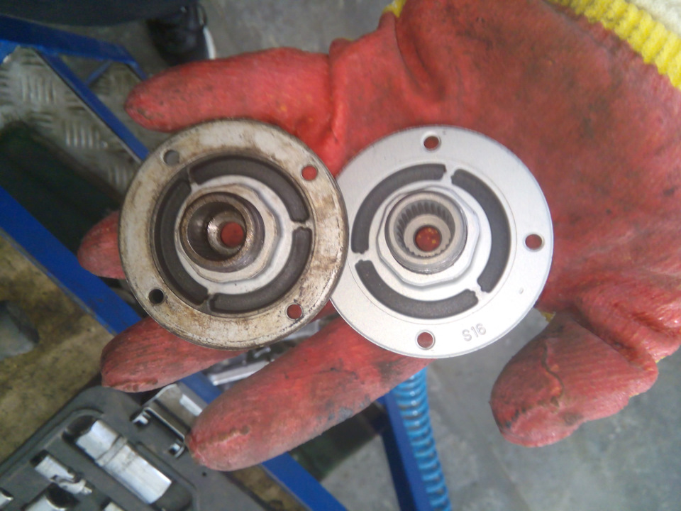

Этим летом заметил что кондюк стал хуже холодить как только температура переваливает за 30 градусов. Оба патрубка при этом горячие. Методом тыка предположил что оборвался обрывной диск и решил посмотреть его состояние. Состояние его оказалось удручающее. Внутренние шлицы слизаны. Поставляется диск муфты кондиционера только в оригинале 976441R100 стоит 2208р. За результатом замены понаблюдаю.

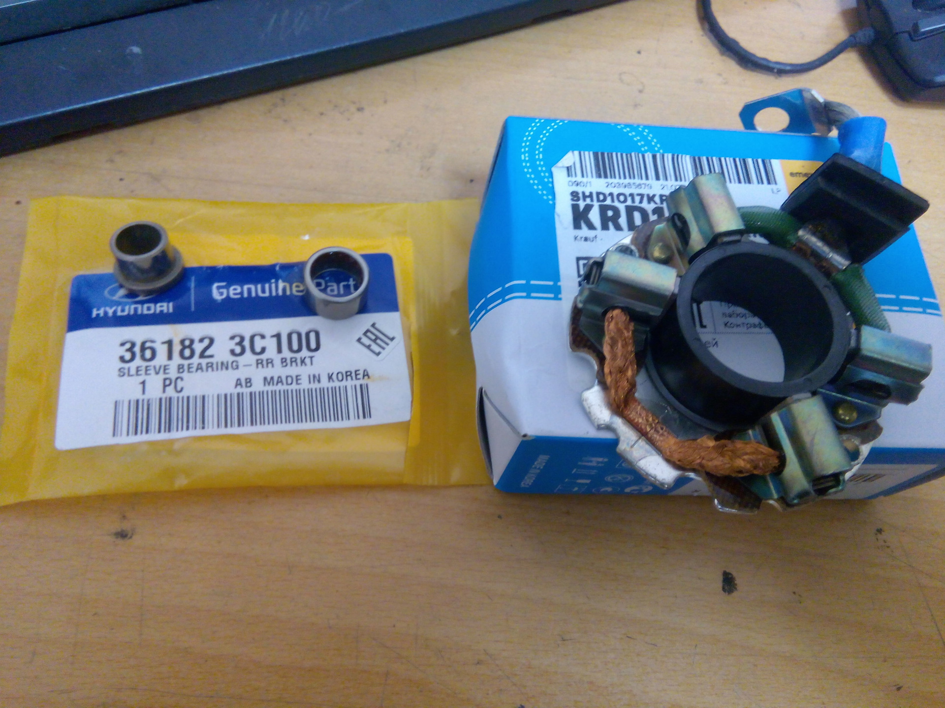

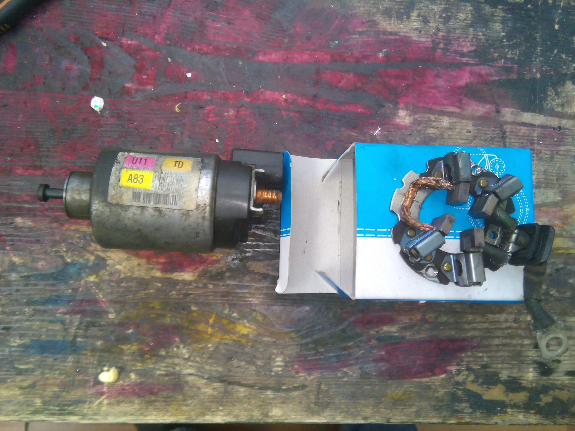

За пару сотен до 300 т. км. машина перестала заводиться сразу. Нажимаешь кнопку слышишь "тык" и всё. Заводится только со второго нажатия. Полазив по интернету выяснил что приходит конец стартеру. А посему решил заказать втягивающее реле, щёточный узел и втулки. Воизбежании ситуации когда запчастей для ремонта нет. Только под заказ со сроком поставки неделя. А через неделю выясниться что их забыли заказать. Посмотрев цену оригинала немного офигел и решил рискнуть заказав совместимку.
Втягивающее реле стартера Krauf SSD5022KR — 1383р
Щёточный узел Krauf SHD1017KR- 721р (написано сделано в Корее. От оригинала неотличим. Вообще.)
Втулка стартераHyundai / KIA 36182 3C100 -201р (не пригодилась)
Втулка стартера Hyundai / KIA 36112 25010 — 243р (не пригодилась)
Ремонт стартера делал на СТО возле работы, рядом с которым есть мастерская по ремонту стартеров и генераторов. За ремонт стартера и съём/ установку взяли по 1000р. Первые раз пять машина заводилась не совсем идеально, а потом всё заработало как и было. Втулки менять не стали т.к. старые в идеальном состоянии. Со стороны и не скажешь что на этих втулках проездили 300 т. км.

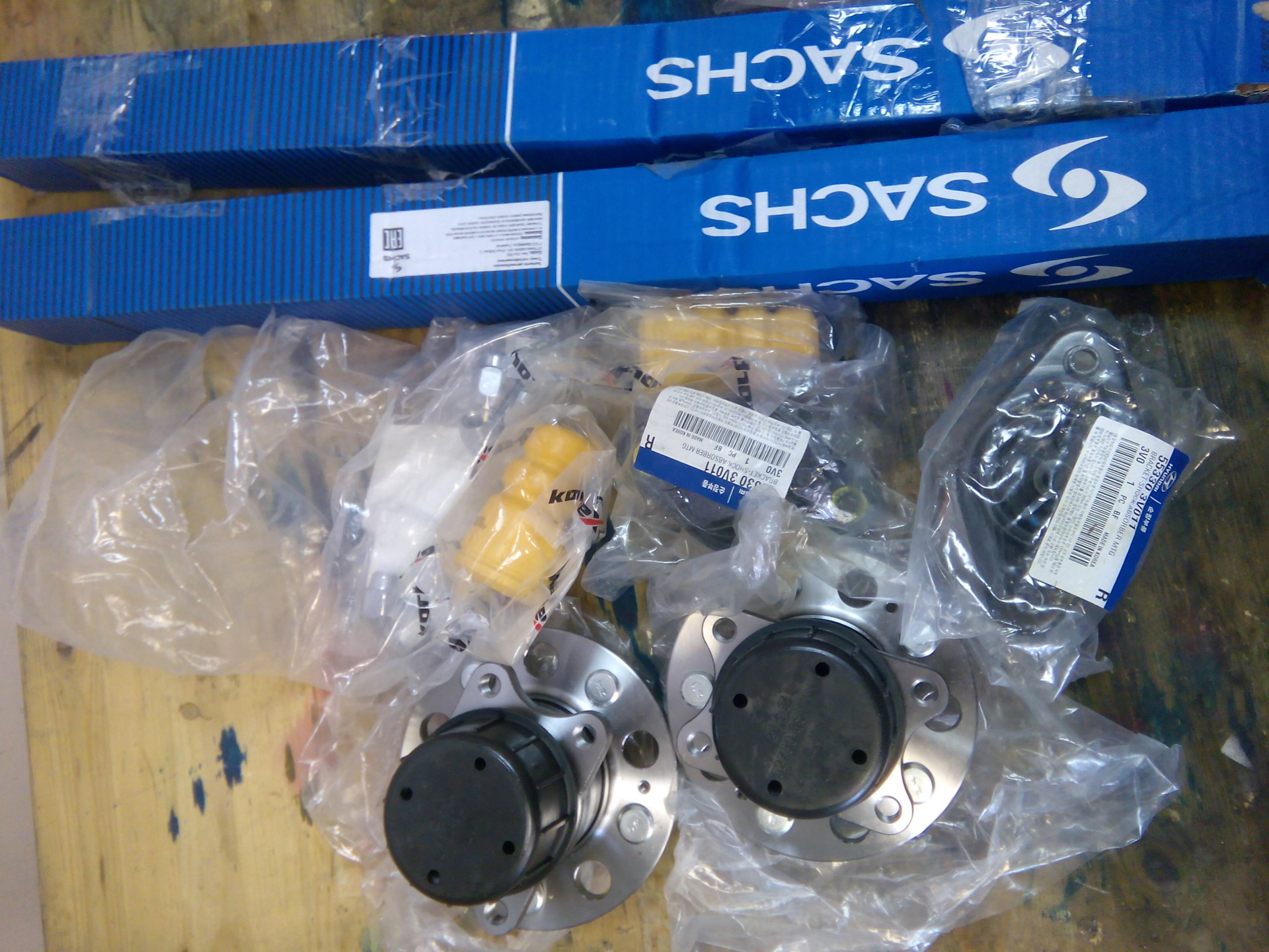

Также меня долгое время доставал стук сзади.
Решил заменить:
Задние стойки SACHS 315759 — 5614 за оба. (не менялись ни разу)
Задние ступицы в сборе ILJIN IJ113041 — 6000 за оба (покупались несколько лет назад) Причину замены ступиц можно охарактеризовать как планово предупредительную. К тому же шпильки крепления колеса за 300 тысч ушатались в хлам.
Колёсные гайки Hyundai / KIA 52950 M1000 — 760р за 10шт (старые были с убитой резьбой)
Отбойники задних стоек Kortex KMK015 — 386р за оба. (при внимательном осмотре на них обнажруен оригинальный код Hyundai/Kia нанесённый не краской, а именно отлитый в граните резине. Что навело меня на мысли что этот отбойник весьма вероятно отлит на оригинальной пресформе.
Стойки заднего стабилизатора Doohap SLKH74 — 1048 за оба
Втулка стабилизатора Hyundai / KIA 55513 3N300 — 680 за оба
Причина стука оказалась в немного выкрутившихся болтах крепящих суппорт. Амортизаторы были ещё живые, стойки и втулки стаба с отбойниками мёртвые.

А как понять что диск муфты кондиционера? Из-за неё может компрессор не запускаться? Где менял ее?
Можно сказать случайно наткнулся. Из-за неё он не вращается. Шкив крутиться, а сам кондюк стоит. Менял всё на СТО самообслуживания в Яблоновке. Менял и лазил сам. Ну кроме тормозухи.
А сейчас крутится? И как понять что кондак стоит?
Да крутится. Визуально по моему никак. Только по температуре внутри. Сейчас при температуре +38 внутри норм, а был п…дец как только перевалит за 30. Ну и патрубок L холодный, а H горячий.
У меня тоже вечером еле холодил а днём горячим дул крутил все на максимум и рециркуляция из салона забор воздуха! Все трубки горячие! Поехал на ремонт сказали трубка высокого протекает купил новую заменили откачали всего156 грамм вместо 550 положенных фриона. Закачали опресовали а воздух все равно горячий. Сказали компрессор или электро клапан! Как думаешь разводят на бабки может как и у тебя шкив?!
может быть и компрессору каюк и датчику давления и терморегулирующий винтель. Но до диска достаточно просто добраться, скинув правое переднее колесо и боковую пластиковую защиту. Плюс набор шестигранников и торцевая головка на 10.
