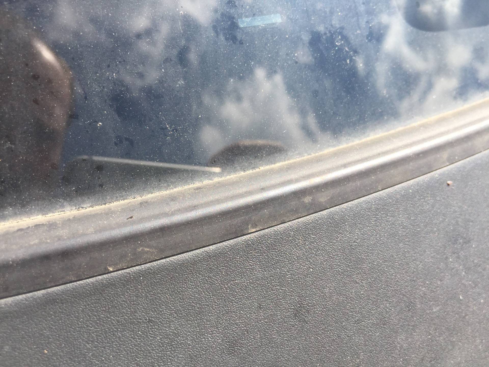

Я Вам отвечу, — что эти самые жабы или лягушки, могут завестись под жабо, если его не уплотнить.

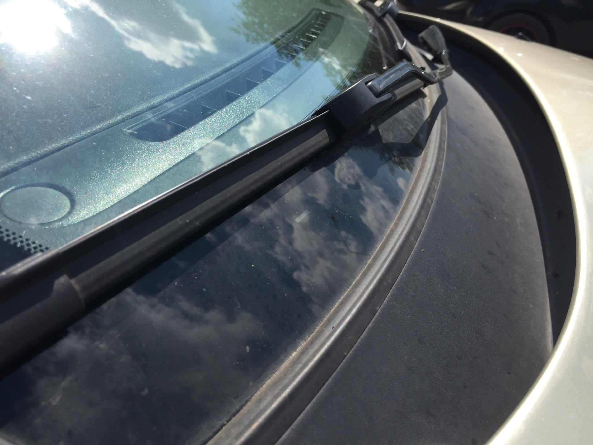

А если серьёзно, то жабо на jaguar x-type какое-то странное. В щель между стеклом и жабо течет вода, смывая пыль, песок и прочий мусор. Это все попадает в корыто с приводом дворников и салонным фильтром. Со временем мусор может забить дренаж и в этом корыте будет болото. При самом плохом раскладе, вода через фильтр польется в салон.
Еще грязь забивает паз молдинга стекла, в который вставляется жабо, и при снятии жабо, ломается замок и становиться все еще печальней. Если замок будет отломан с правой стороны, то вода будет литься прямо на салонный фильтр и потом в салон.
Я думал от времени пластик деформировался и поэтому жабо плохо прилегает, и был сломан немного замок. Купил новое жабо, но оно такое же кривое🤦♂️
Опять отправился бороздить просторы интернета. Подобные проблемы не только на jaguar x-type. Многие ставят уплотнитель от KIA, и результатом довольны.
Заказал, поставил. Лучше, но не то.

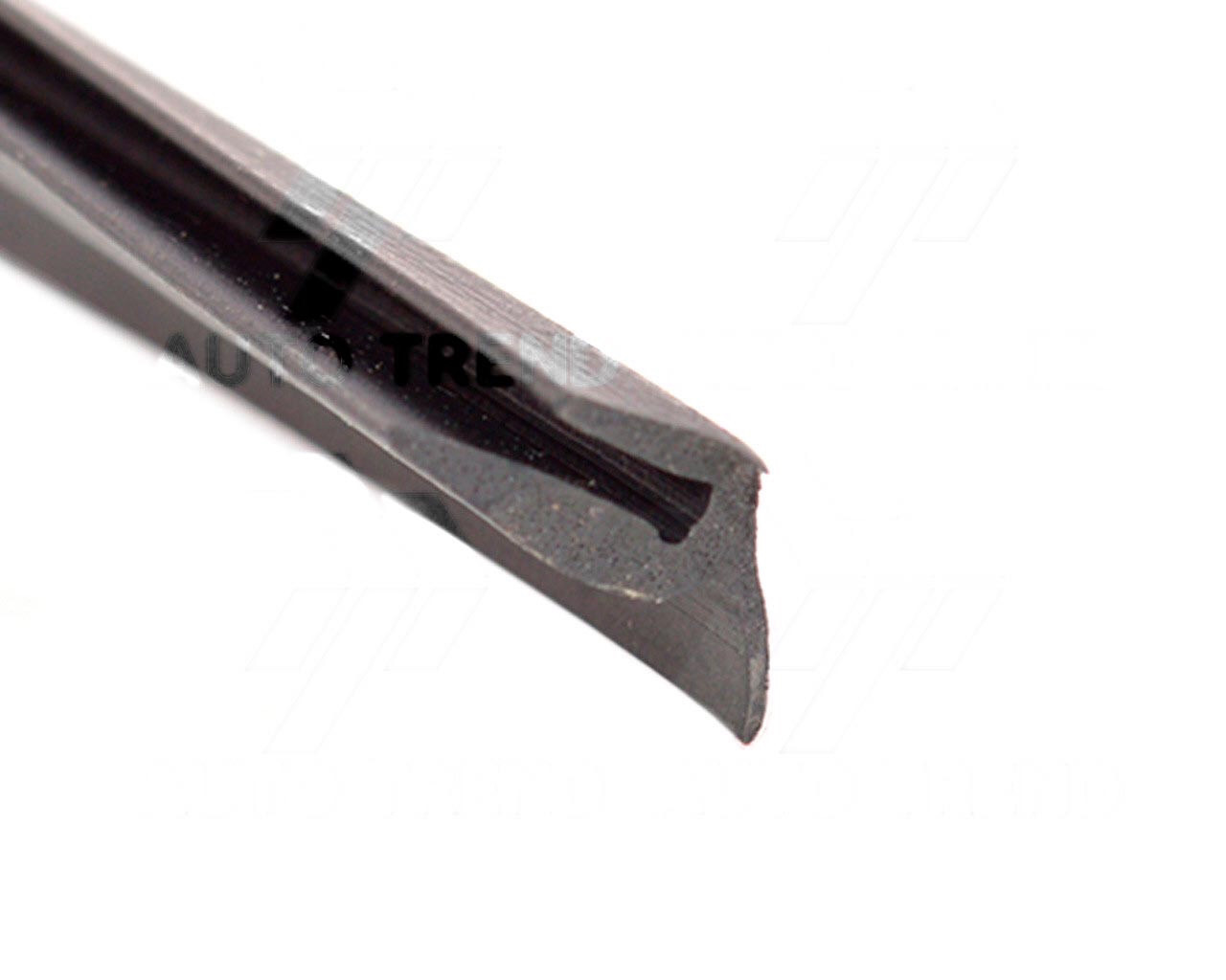

Дальнейшие поиски привели к уплотнению от нашего автопрома, а именно от 2110 (2110-8212738).
Установил это уплотнение. Результатом доволен.

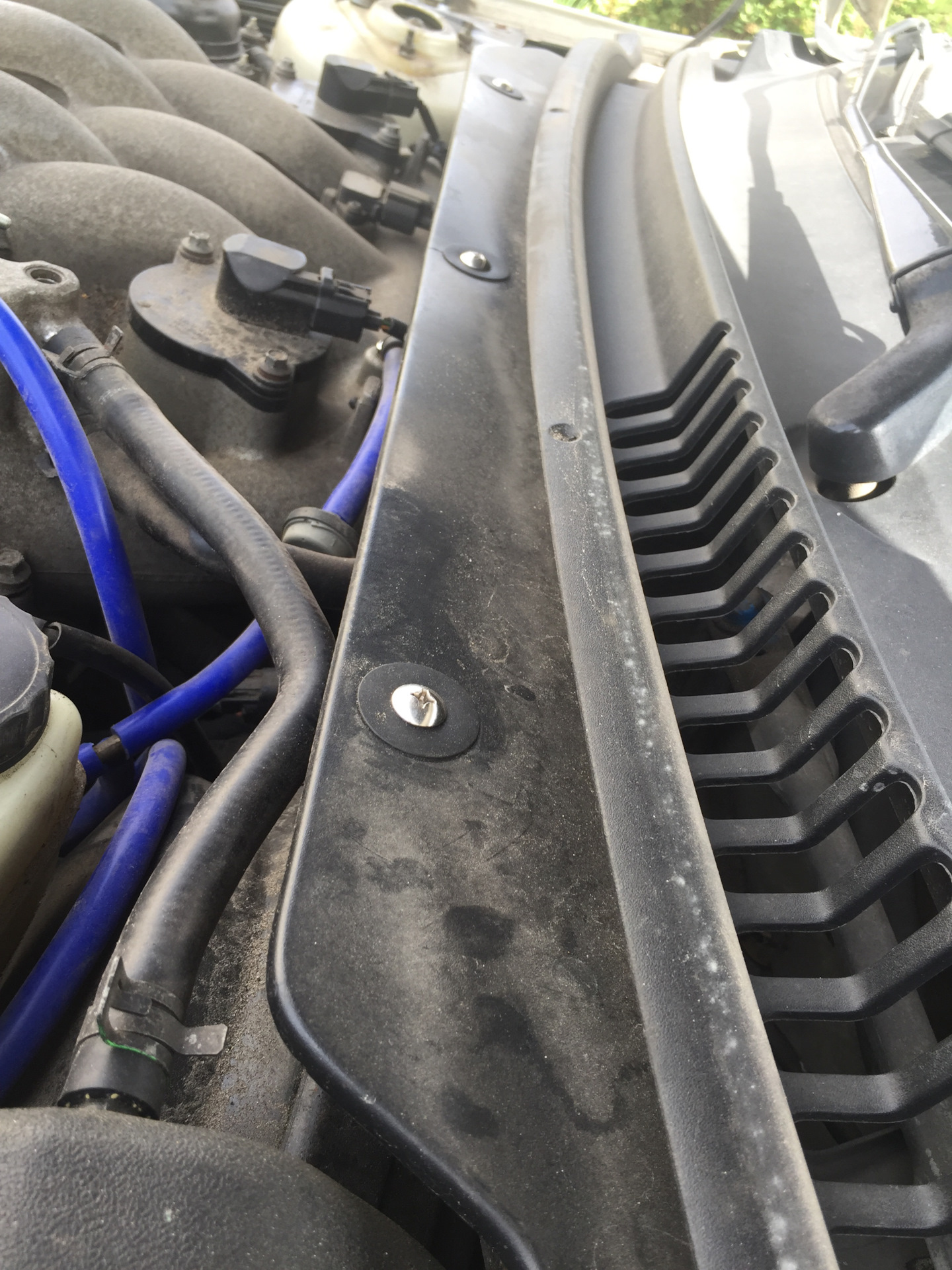

Еще поставил пластиковые клипсы и саморезы из нержавейки и поменял крепеж жабо.
Позже нашел еще одно уплотнение на двухстороннем скотче. Попробую его поставить. Будет приклеено к стеклу и уж точно, не единой капли, не попадет под жабо.

«Позже нашел еще одно уплотнение на двухстороннем скотче. Попробую его поставить. Будет приклеено к стеклу и уж точно, не единой капли, не попадет под жабо.» а какой номер запчасти?
a.aliexpress.com/_ASQoGZ
Благодарю, сам ещё не ставил?
Нет. Не дойдут руки все никак😔
А вазовский как держится? Воду не пропускает? Или лучше Китай заказать?
У меня новое жабо и замок к стеклу весь цел. Снизу на жабо 2-х сторонний скотч приклеил и это уплотнение к скотчу. Ничего не пропускает и держится. Но если с замком жабо проблема, то может и не прижимать к стеклу и будет пропускать воду и керхером смывать его. Вообще, если замок целый на жабо, то вода и не будет протекать. Я уплотнение поставил, чтоб не стекала грязь и не забивался паз под замок жабо и как следствие ломается этот замок.
У меня после сильного ливня или мойки вода на пассажирском коврике и между стеклом и жабо есть видимый зазор.
1. Надо снимать корпус салонного фильтра и сажать на герметик. Тут на драйве есть посты, как это делать.
2. Слева на корпусе салонного фильтра, должна быть резиновая накладка. На первых иксах ее нет с завода.
2. Поставить какое-либо уплотнение на верхнюю кромку жабо. От ваза или с али.
И тогда точно воды в салоне больше не будет.
Ок, займусь
та же фигня, новая жабо(или как уже принято жаба) не прилегает к стеклу
Это номер уплотнителя?
прямо такой и покупать?
Да. Еще есть комплект из двух уплотнений 2110-5206062/64, нужно только одно из этого набора. Я покупал комплект в ближайшем авто магазине.

надо и мне клипсы поменять на саморезы с шапочками
