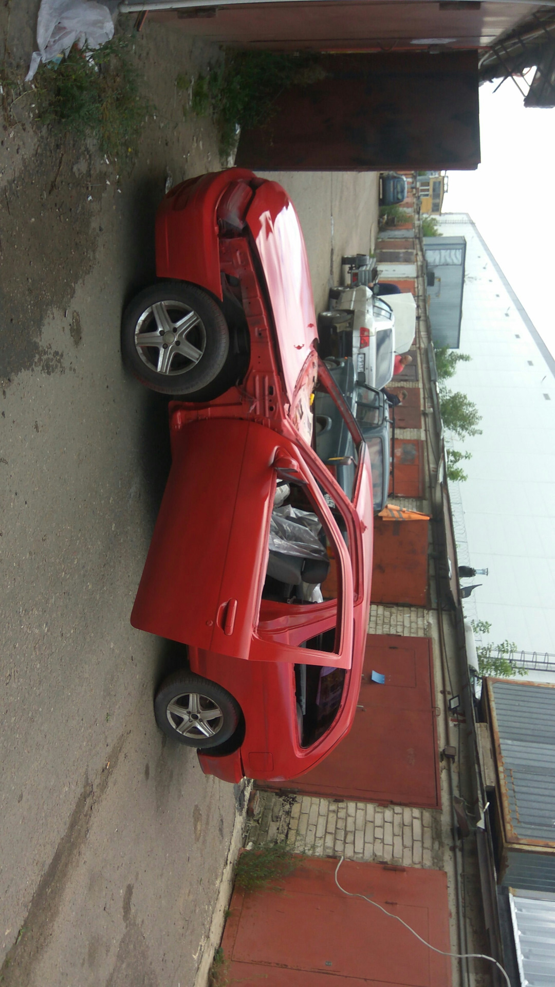

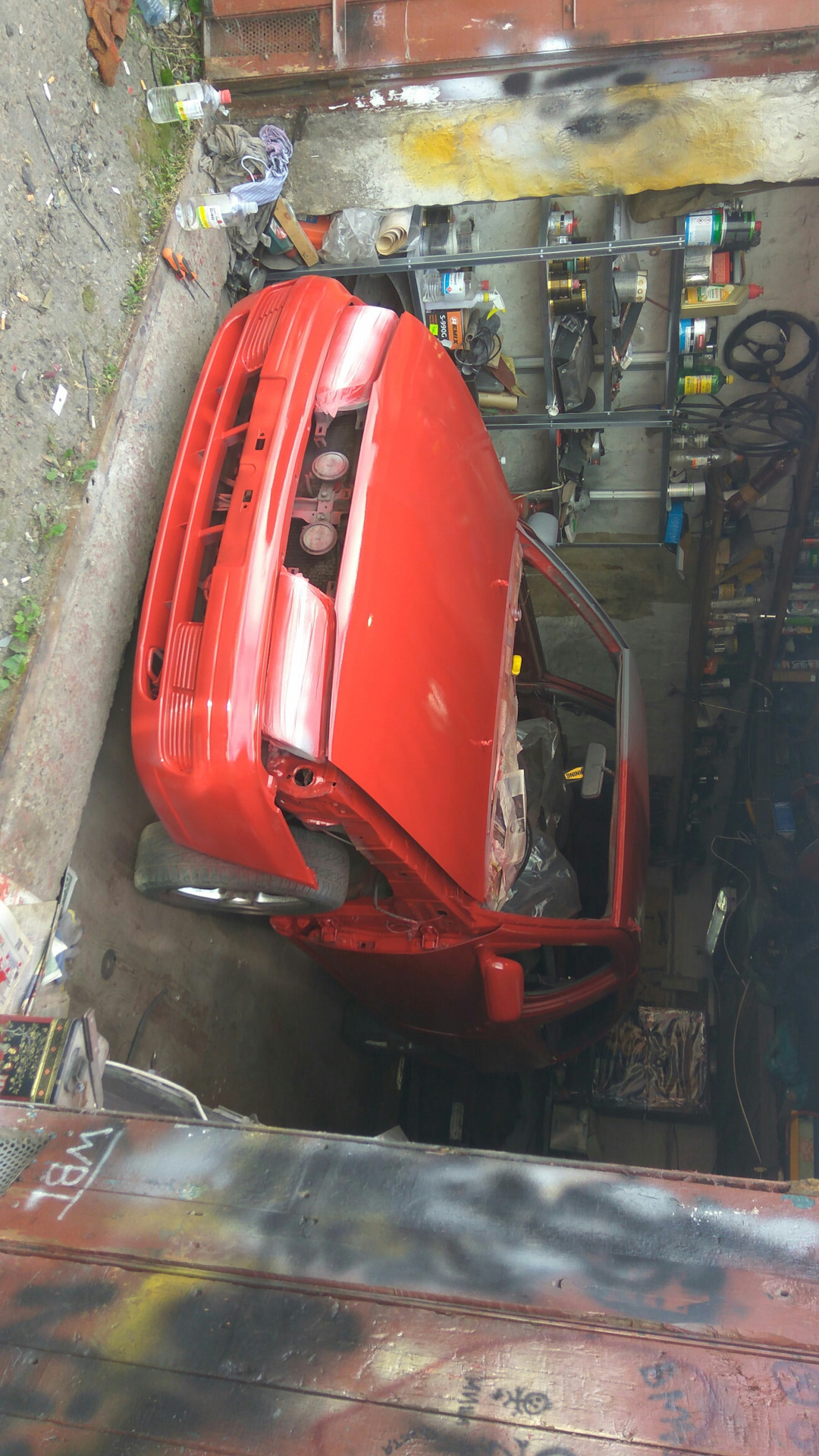

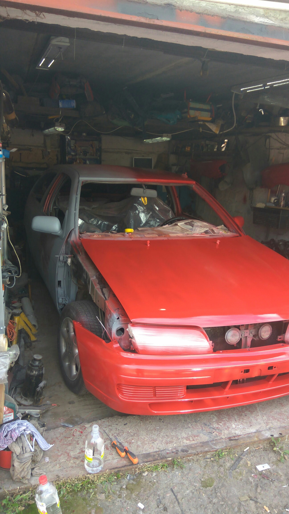

Прибавь давление до 4атмосфер и уже пуликом регулируй, чтобы за одир проход было влажное равномерное пятно
Из-за того, что в гараже- перепылы получаются. Да и когда первый слой заливал- забилось отверстие на бачке, и краска еле шла. На втором и третьем проходе решил проблему. И заливал уже под давлением 3.0
Комментарии 11

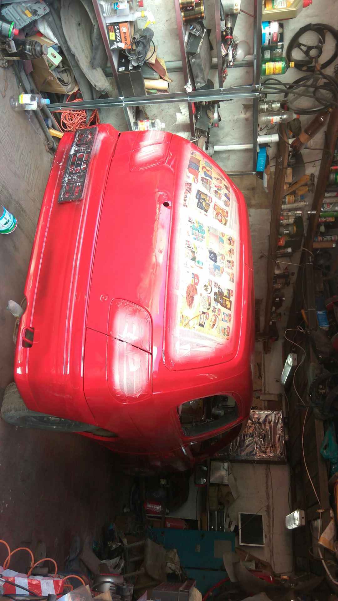

Какимипуликом красил, давление, вопросов больше чем ответов после фото… Такое ощущение что либо впервые либо баллончиками… Без обид
Пульвер китай. Дюза 1.3. Давление 2атм. Красил второй раз.
Да Я в паре мест попробовал 1000кой пройти опыл. Вроде норм получается. Останется 2500 пройти, и полирольки закупить
хоть бы фото выложил нормально, я обосрать твой навык пришел, а не головой вертеть) и пленку забери)
Я передал частичку мучений))) плёнку в четверг после работы возьму. А обосрать успеешь, когда живьём увидишь)) там ууужас))
еще хуже, чем крашеный по ржавчине пульсар?)
Пульсар не по ржавчине крашен. Но как по мне- пульс лучше вышел
Особенно арки не по ржавчине покрашены) ну я ж видел его)
Там всё обработано. Просто не заварено
