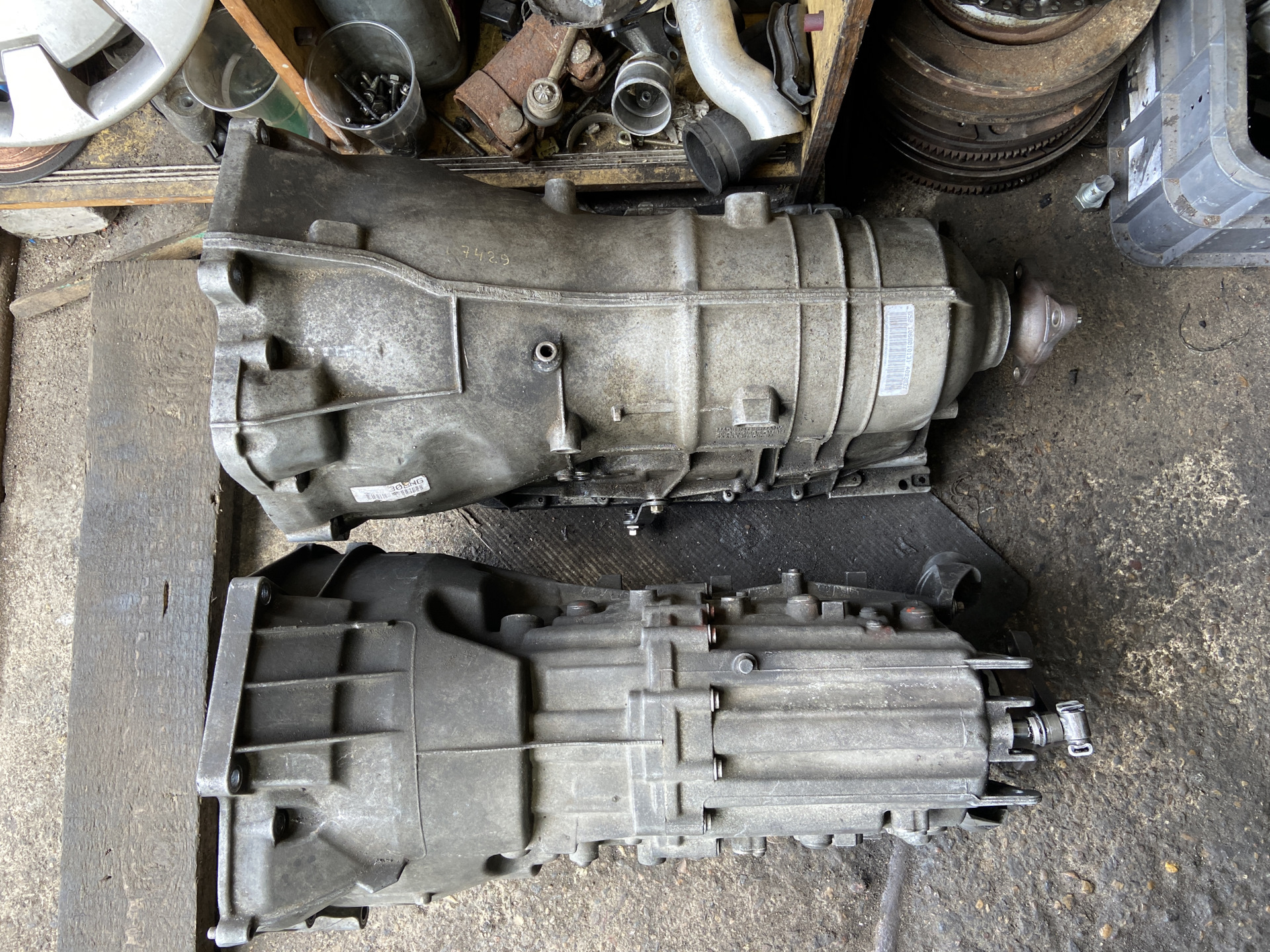

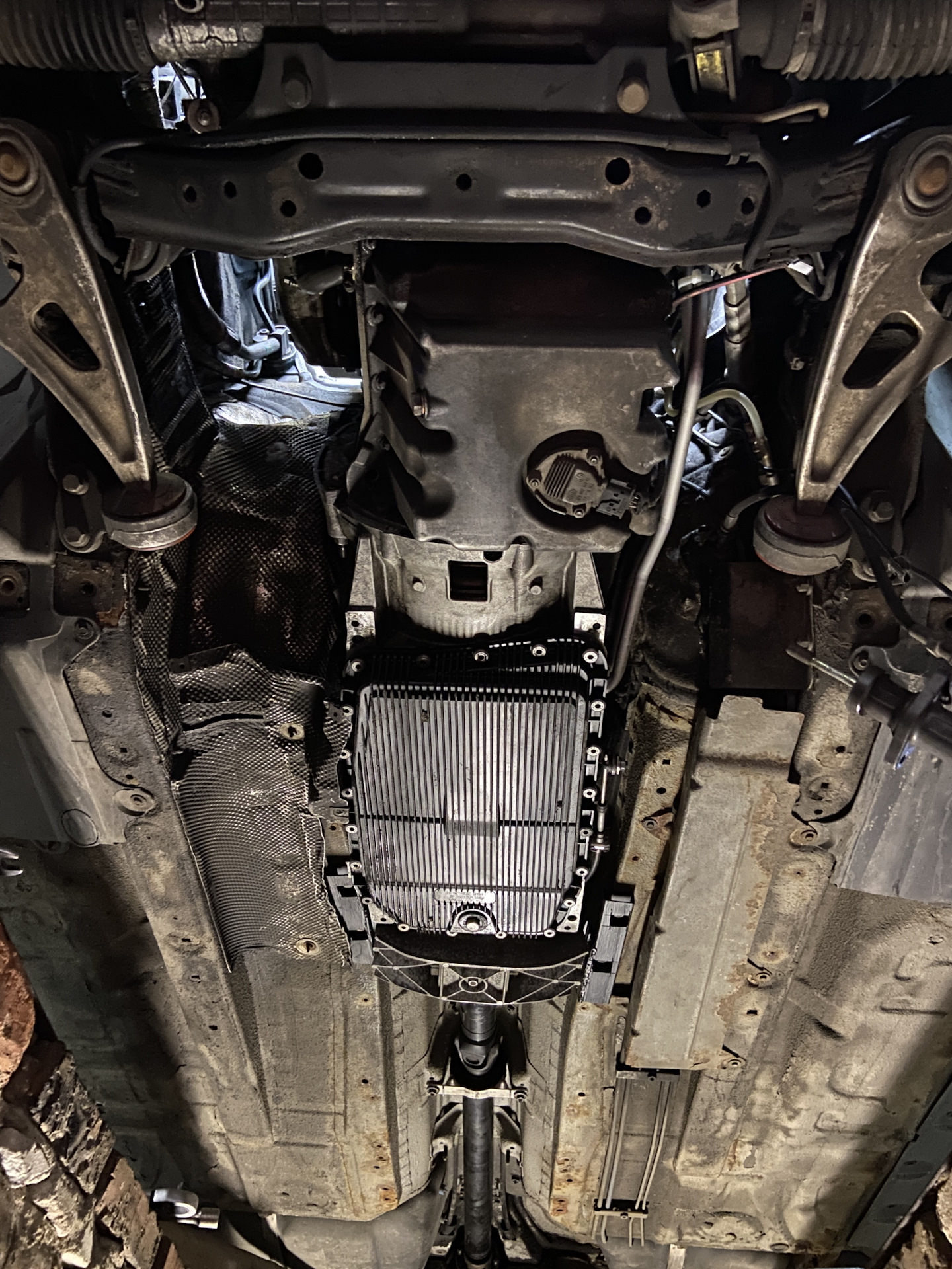

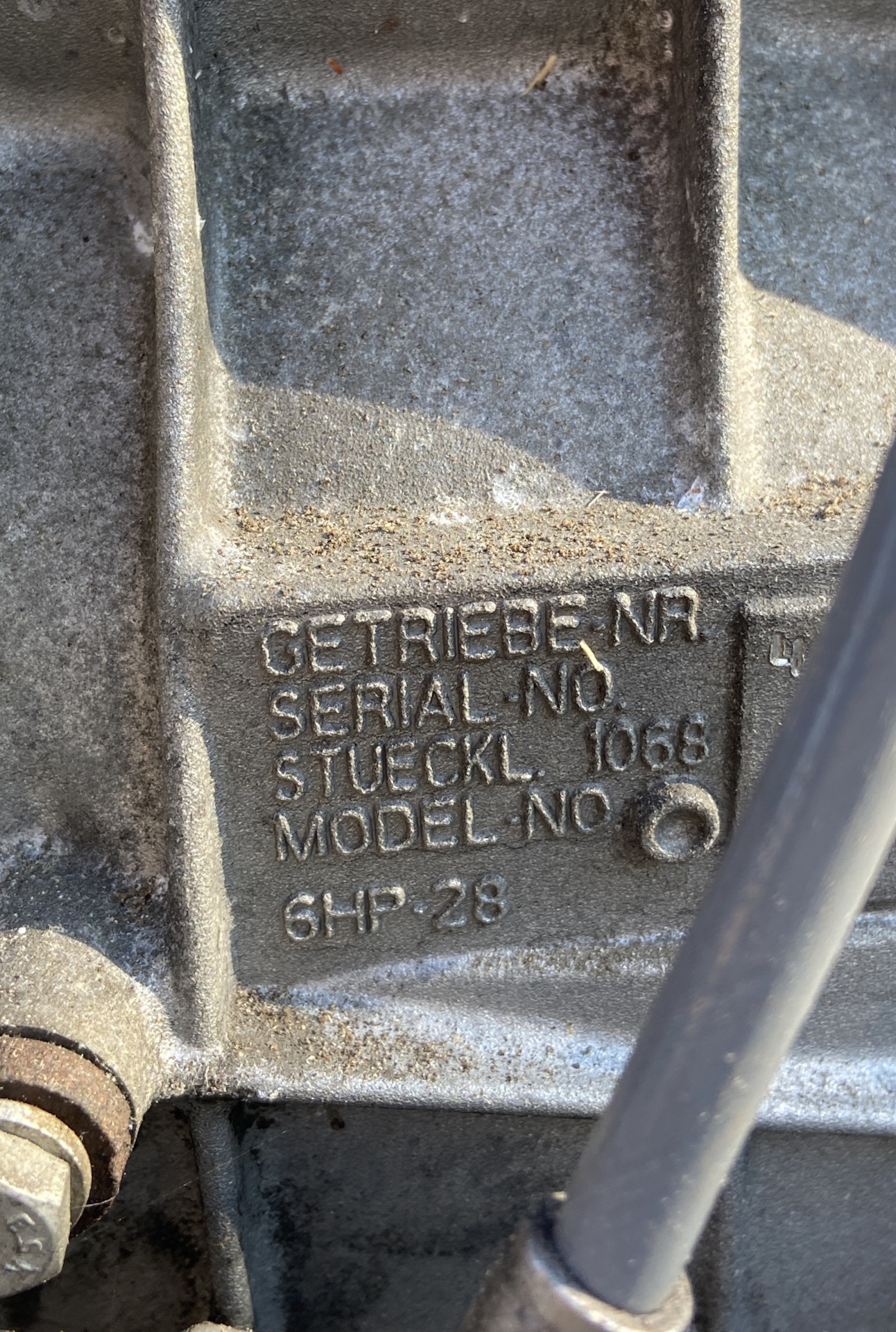

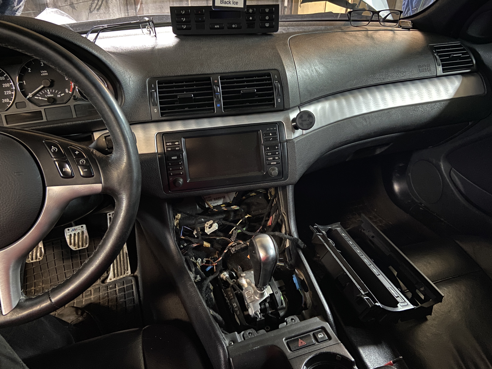

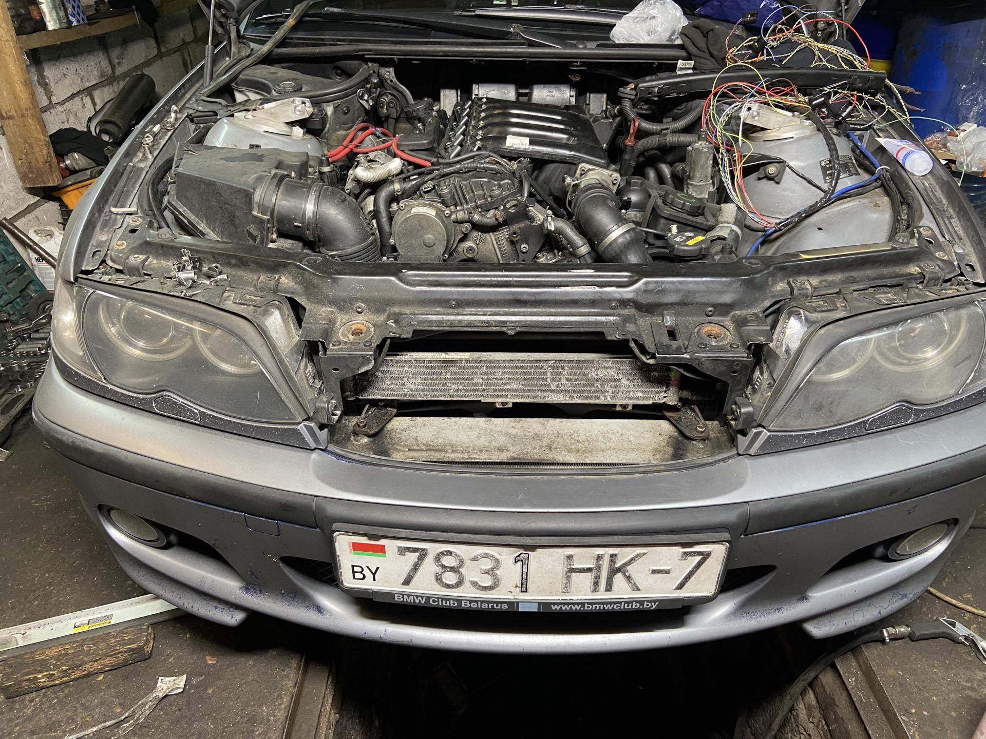

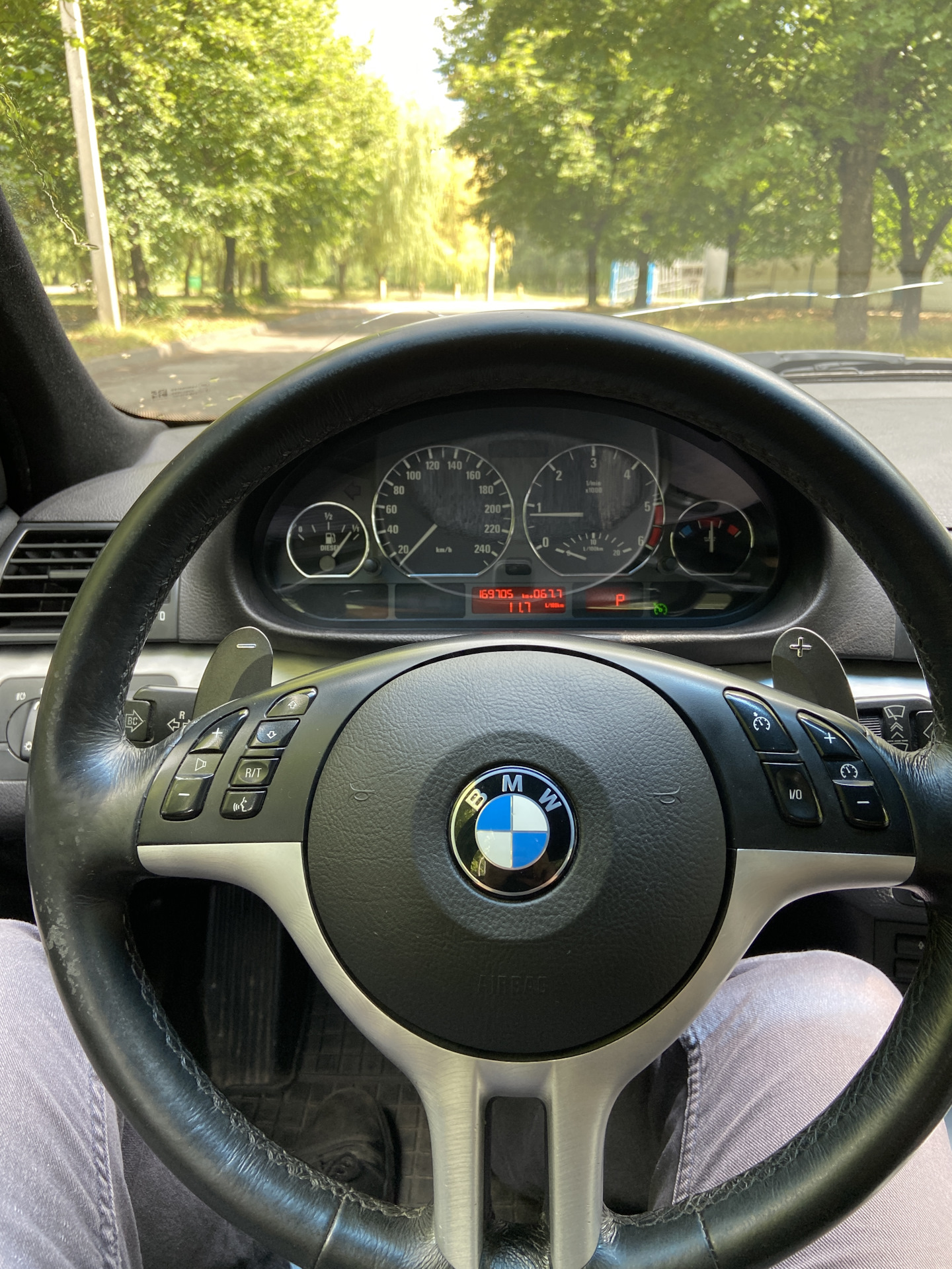

Доброго времени суток! Наращивая мощность двигателя все более остро становилась проблема реализации мощности, да и жесткое сцепление Sachs Performance напрягало, с таким сцеплением о комфортной езде речи и быть не может. Цель моего проекта построить, экономичную, быструю, повседневную машину. Ставить штатный АКПП GM при моей мощности смысла не было. Надо было ставить проверенный вариант: ZF 6HP-28, собственно его и установил. Данная трансмиссия полностью интегрирована в Е46, все вспомогательные функции (круиз контроль, стабилизация DSC) работают в штатном режиме. Так же установил подрулевые лепестки от SMGII, они работают как в режиме S так и D. Сейчас прошивка в АКПП стандартная в будущем будет залита прошивка xHP STAGE 3. Видео демонстрации как это работает предлагаю ниже:

А хвостовик подошел к кардану е46?

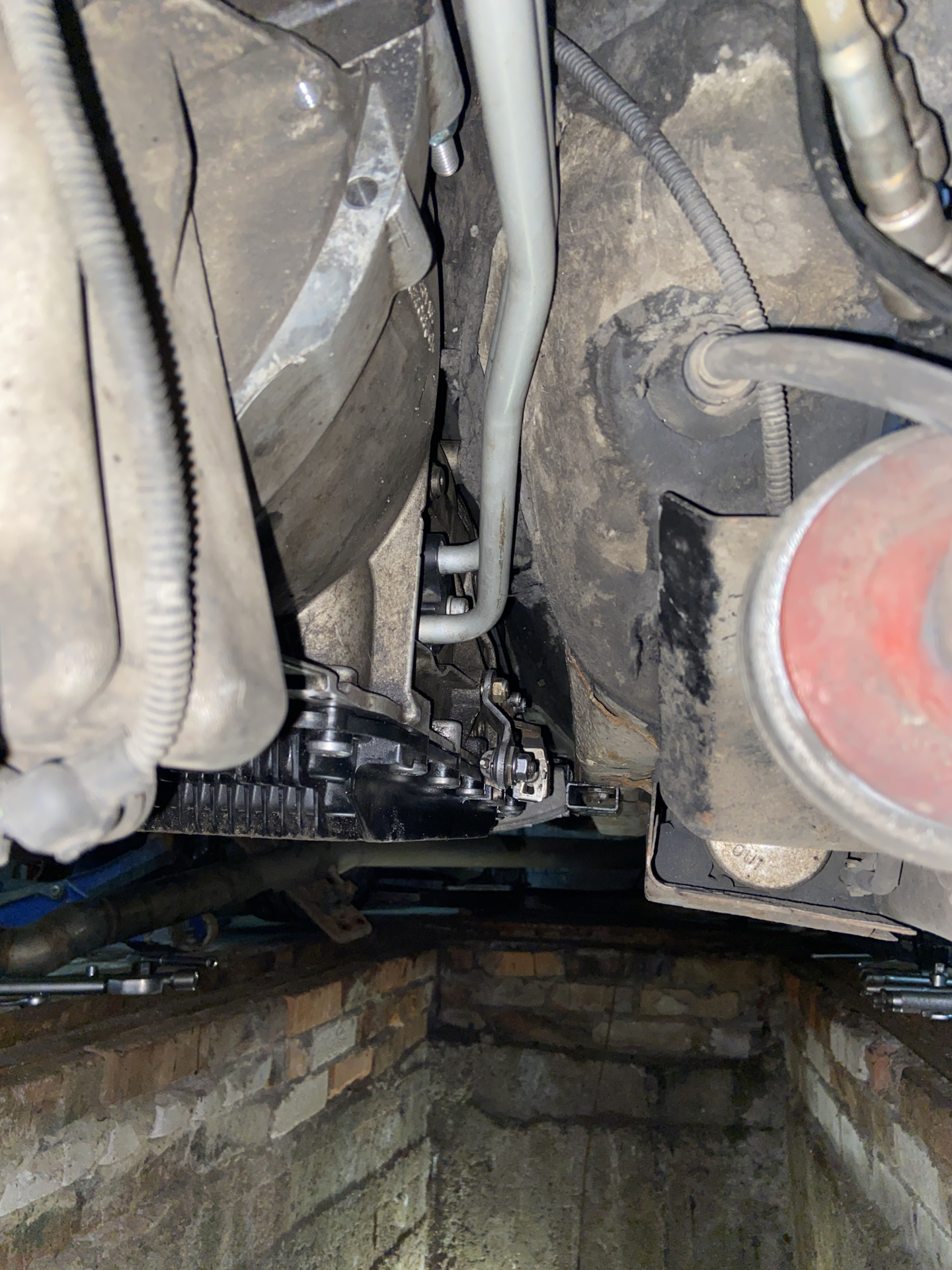

Подскажи а трубки охлаждения акпп с чего подошли?
Трубки кастом, донор использовал от Е53 рест.

Так он слабее чем 28, а работа такая же, в чем смысл? Пару соток сэкономить🤣?
Красиво! А почему не 6нр-24?
Спасибо. На 900нм и 500лс ставить 24 автомат будет только человек который любит постоянный ремонт🤣

Лепестки могут переключать в D без переключения селектора в DS?
Да
Акпп у вас рест или дорест?
P.S. Дорест (с управлением тросом) еще не видел чтобы переключала в drive
До рест. Много видели е46 с 28 автоматом?
Я читал ваш бж.
Собственно сам подключил лепестки на 6hp19 (аналогичная), так же несколько человек подключили, но в драйве не доступно переключение, только в DS ( Вот и интересен способ.

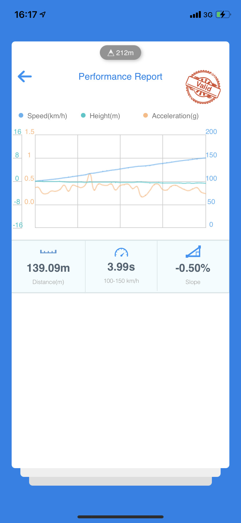

Вы измерили мощность?
Нет. Ещё много чего не доделал.

лепестки реализовали через оем е46 кольцо (для смг рулей)?
не знаю, работали ли вы с е46 купе — есть надежда, что этот двс+коробка туда встанут?
Добрый день. Для такого временем надежность будет кране высокой. Лепестки через контактное кольцо е53 (руль с подогревом). Можно поставить в купе.
спасибо. упрощенно, двс и коробка заменены в сборе, еку с нового мотора, и блок коробки с вместе с новой коробкой? из электроники е46 только приборы, с ними и интеграция новых блоков?

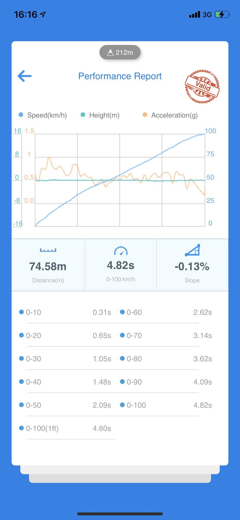

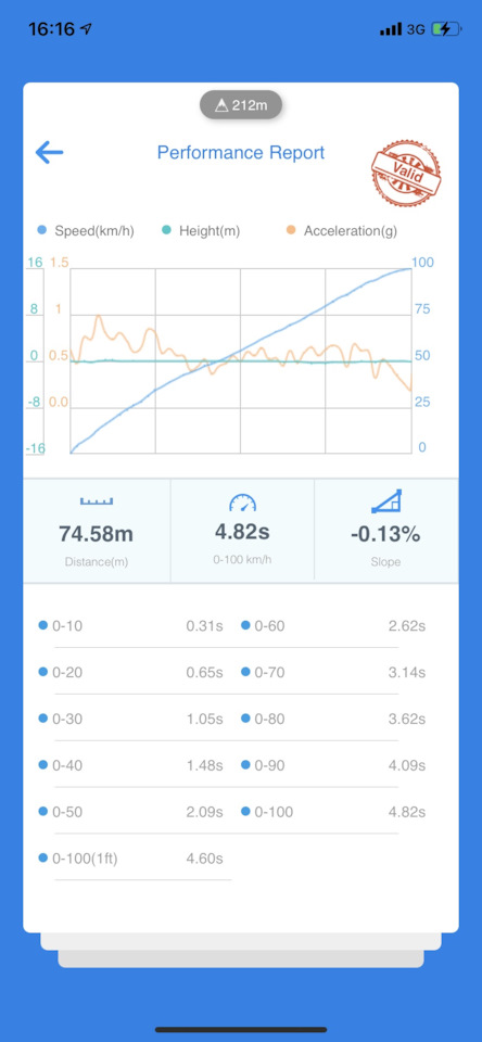

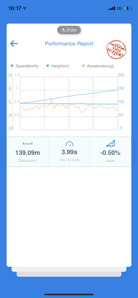

Что за коробочка на последнем фото?))
Спасибо. Это dragy для замеров динамики, а то было много криков в комментариях😀
а на механике сколько было?
На мощности 450лс (метанол) 5.1 сек но стабильности не было от слова совсем. Сейчас мощность 380лс, поставил много новых железяк устраняю нюансы. Из 5 сек стабильно еду.

Спасибо. Мозги БМВ. Колокол не менял. Я ставил этот автомат на д2 мотор, два боковых болта надо пере сверлить только.
