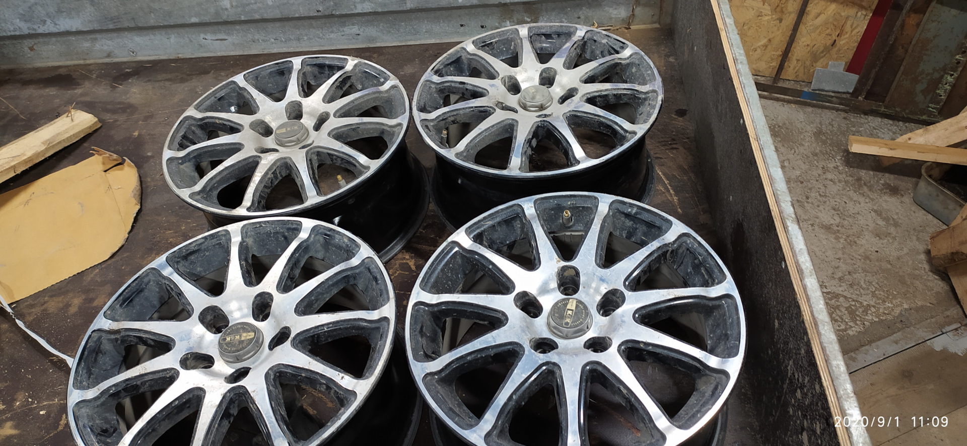

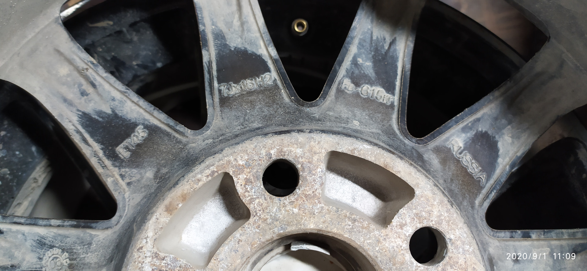

Началось все после смены зимних шин на летние. На зимних у меня стояли оригинальные диски, а на летних Красноярские 7j 16h2 ЕТ45. И при левом крутом повороте летние диски цепляли за кронштейн и соответственно начали пилить кромку диска, на зимних проблемы такой не было. Пробовал ставить проставки 5мм помогло но немного, толще не стал ставить потому что длина шпилек колеса ограничена. Решил купить второй комплект оригинальных дисков. Купил во Владивостоке за 4 диска 6000 руб+ доставка. И вуаля машина поворачивает без каких либо скрежетов.
