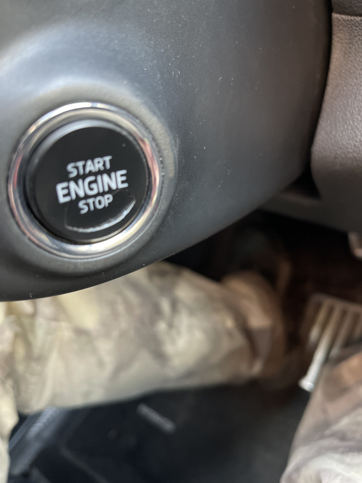

Так машина первая с кнопкой и не новая не понимал почему так туго нужно нажимать и шевелить кнопку чтоб завестись. По свободе посмотрел интернет и понял, виной засорение контактов, официалы даже по гарантии меняли оказывается.

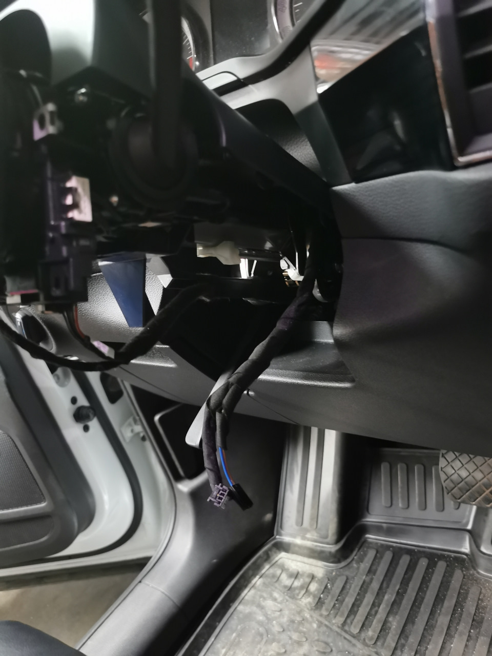

Снимается кнопка элементарно, смотрел по этому видео, но верхний чехол полностью не снимал, от щёлкнул для доступа к торксам и все…

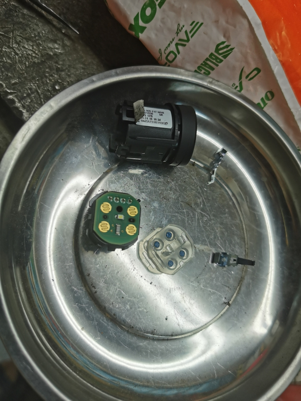

Далее разбирается кнопка по этому видео:
Протираю спиртом контакты, обратная сборка и все лёгкое нажатие как и должно быть!

У меня лопнула сама кнопка
А номер детали написать можешь?
Нет, она не снятая
