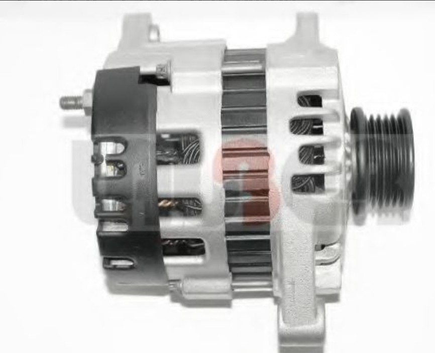

Выяснили проблему с визгом… Оказалось развалились подшипники генератора. Завез его на сервис, оказалось стоял еще родной заводской, и ему настали гайки, в том числе и обмотке. Сказали что ремонт обойдётся в пределе 1800грн, и это будет замена 50% деталей, как поведут себя остальные, загадка. Посоветовали не вкидывать уже в него деньги, а купить что-то новое, пусть не дорогое.
Собственно прошу посоветовать негератор в категории цена/качество. Пока наткнулся на гену HORT, но отзывов о нем не нашёл, цена 1900грн.

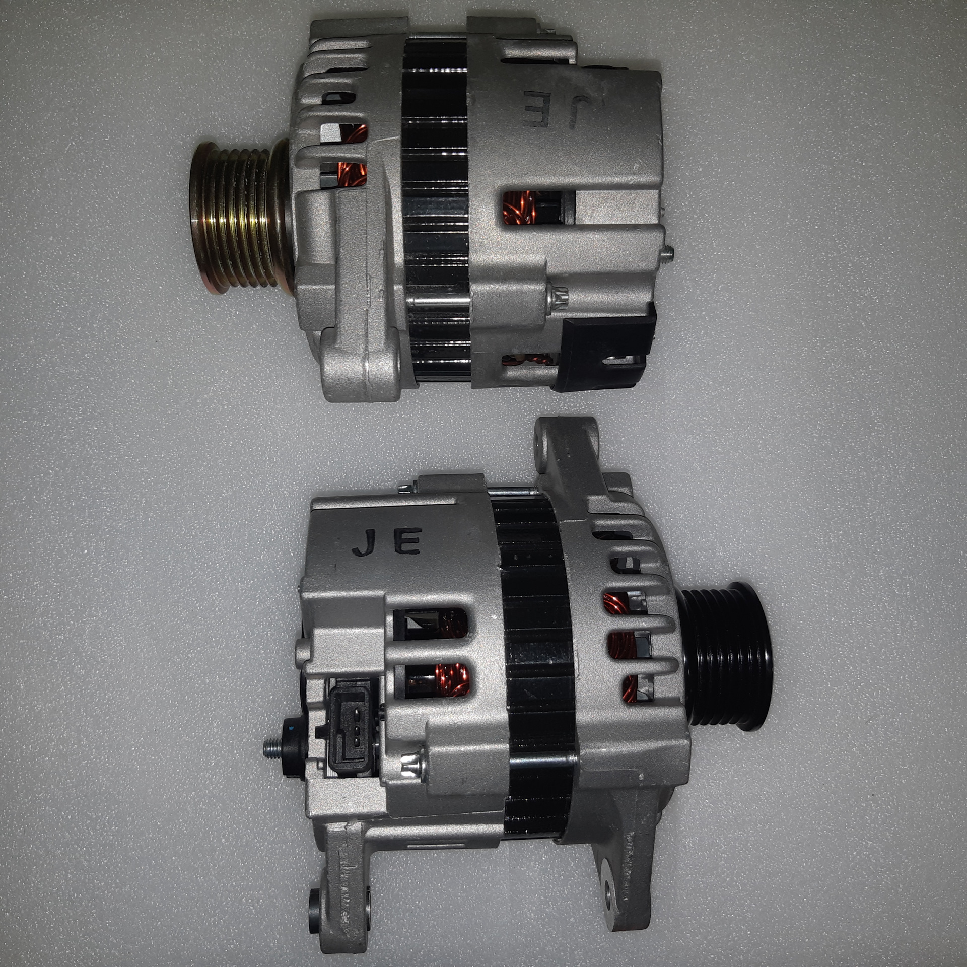

У меня стартер eldix, болгары, ставил в 2016, пока полет норм, думаю может и гену взять. Продавцы говорят вроде как луче чем атэк
У меня стоит АТЕК 30 тысяч проехал пока нормально
Белорусы? Какое напряжение в бортовой сети?
Уже 10 тыщ наездил на атэк. Советую. В сети 14.2в
А при потрибителях на холостых? Музыка, фары, обдув, обогрев стекла?
На одну, максимум две, десятые падает.
Т, е. 13.8 держит стабильно при максимальной нагрузке?
Ниже 14 не падает при абсолютно всём включенном

Белорусский атэк будет идеально) новый стоит около 1300 гарантии 2 года дают, у меня прошёл уже 70тыс и вообще вопросов нет

на 100 т км это новый ориг, цена нормальная как для орига, 3800, все другие производители, это качественный и не качественный китай.
ну Саш позволю не согласиться по пробегу. у меня сейчас 172тыс. всё ещё родное и работает. понимаю что может в один миг раз и не работает. но всё же 174тыс работает. но даже если отдать 3800 то это на очень долго будет запчасть. можно и позволить.

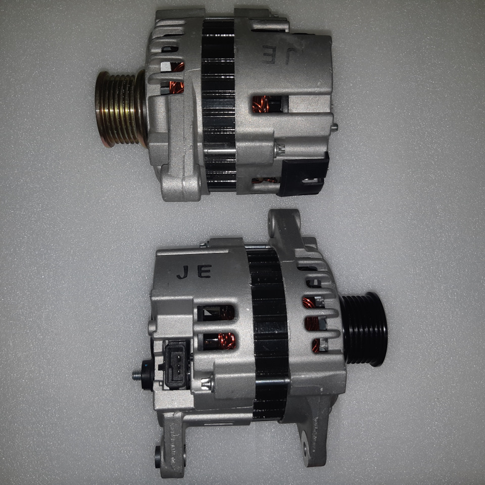

может с 1.6 поставить, он вроде чуть мощнее
А крепление другое вроде как
Нет, там по-моему разница в кронштейне, я когда свой менял отдал свой другу на 1.5 катается
