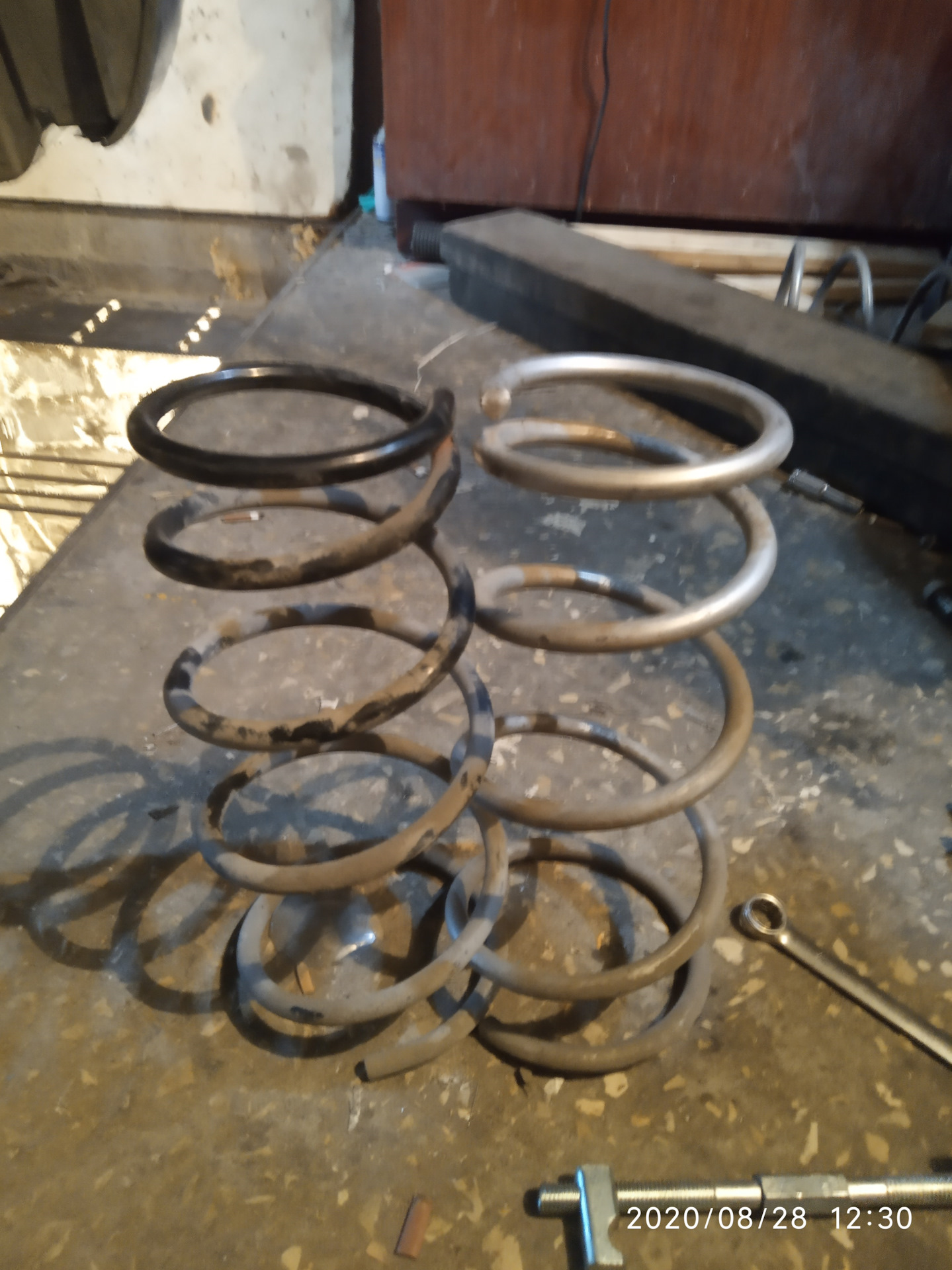

С момента покупки фунтика всегда мечтал чтобы он подрос))). Относительно дороги. Да все как то то бюджет не дает, то еще что то. И тут наш коллега Алексей с Краснодара предложил сразу все пружины по ффффкусной цене. Прошли тысячу. Не понравилась жесткость. Они то усиленные.

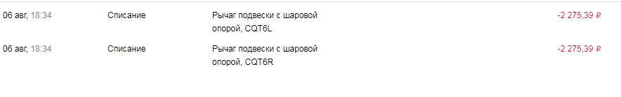

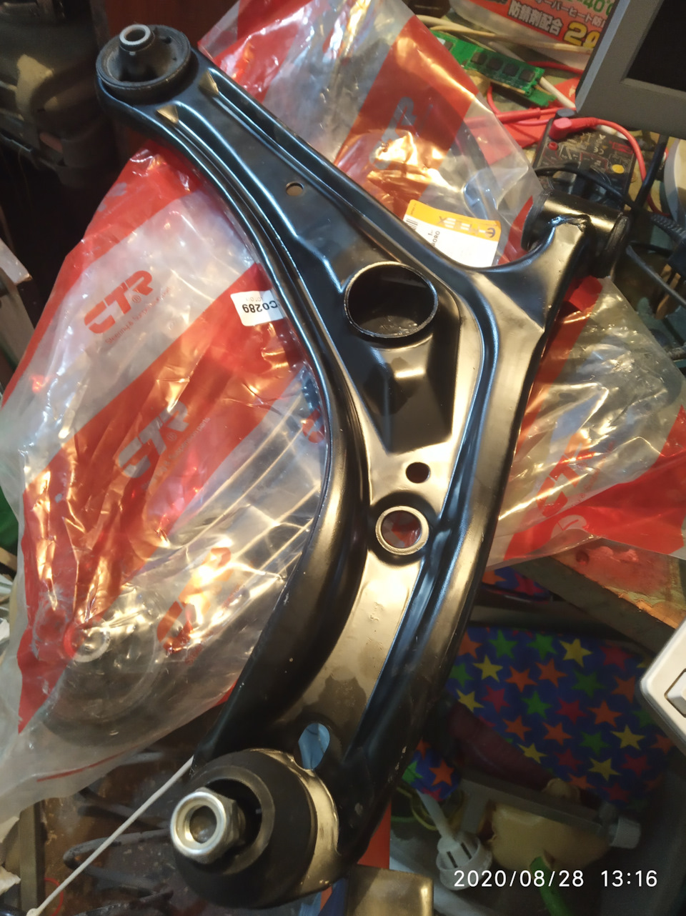

А мне в самый раз. Много вожу грузов. Заодно решил поменять рычаги.

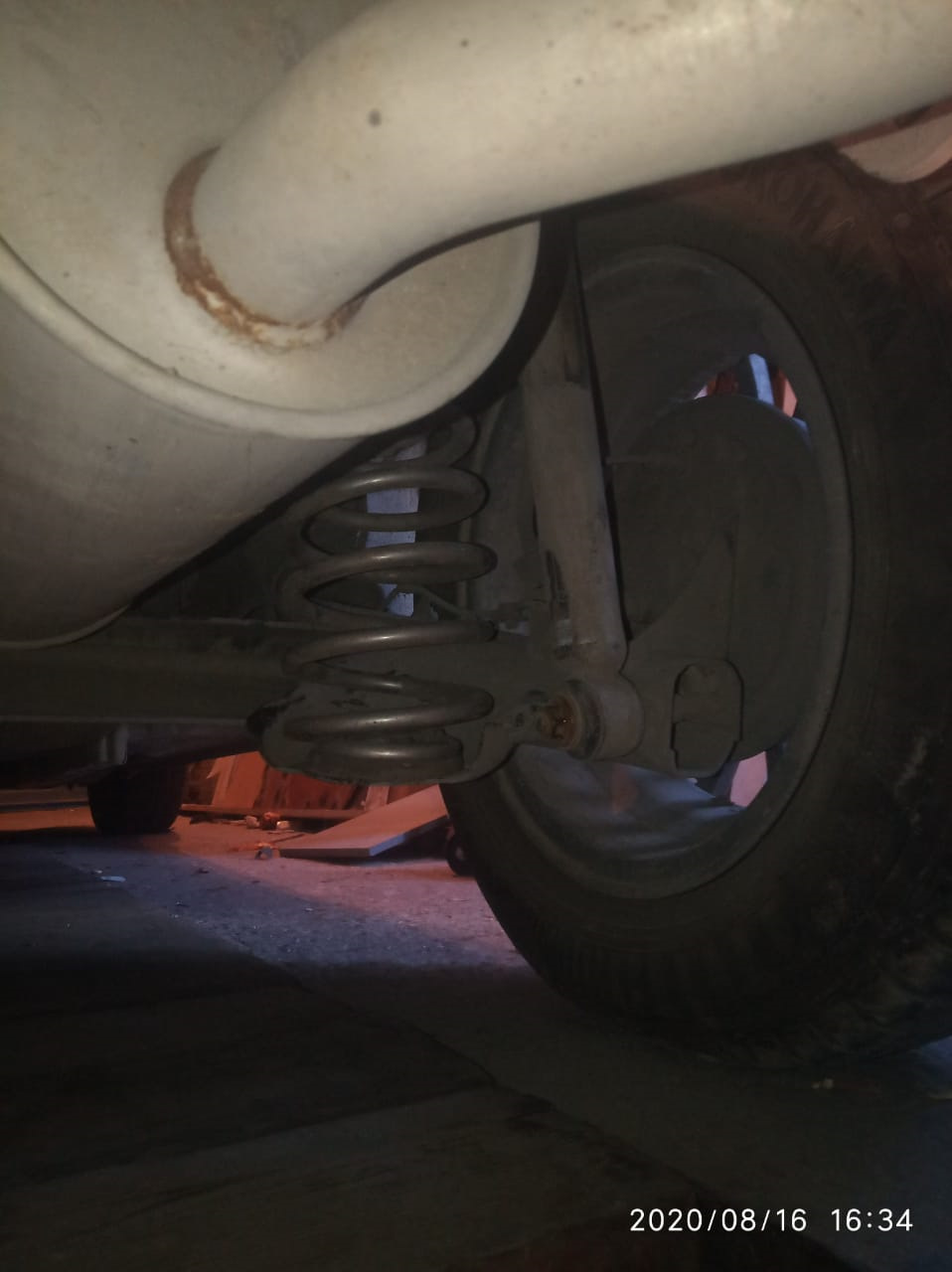

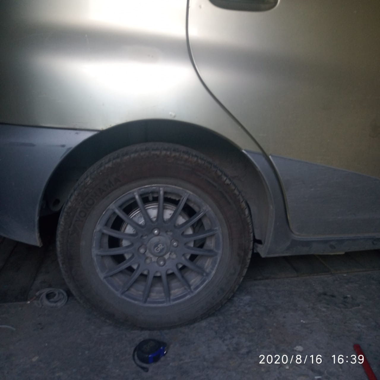

С задними пружинами все прошло на ура. Правда резинки уже надо менять под ними. Заказал. Жду

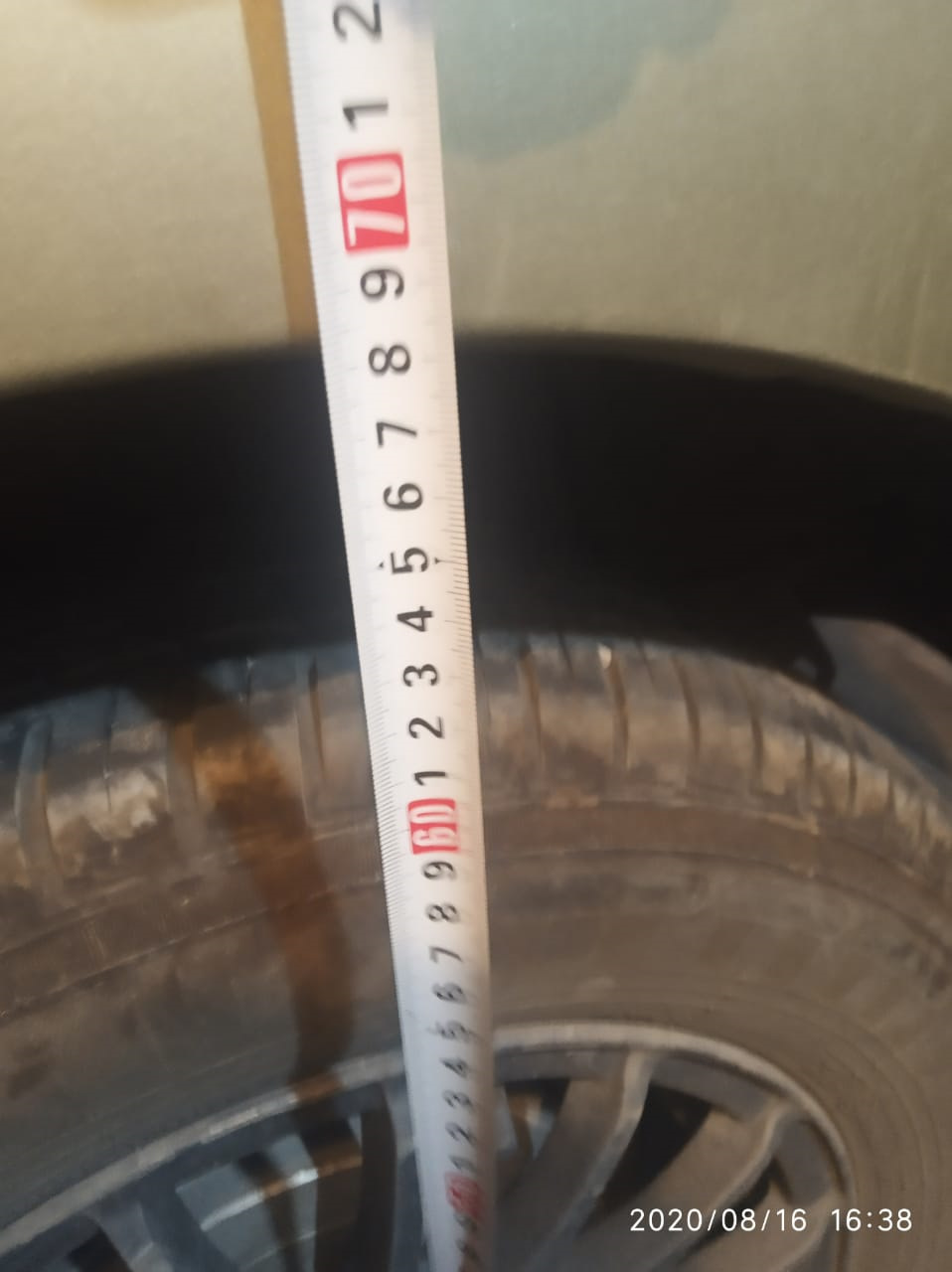

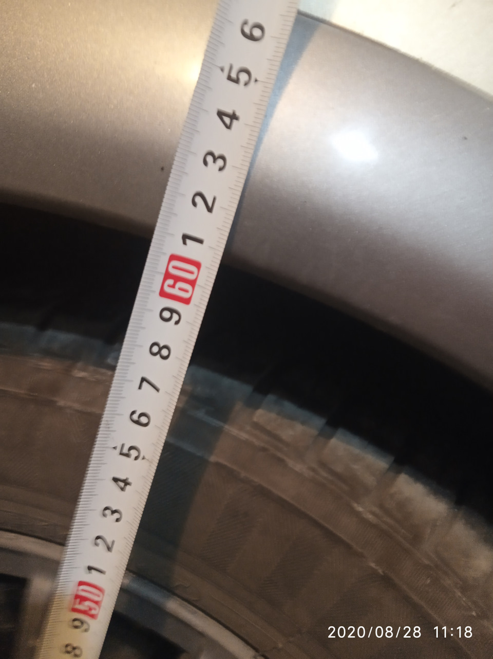

Сделал замер на старых пружинах. 61 см.
Переходим к передним.

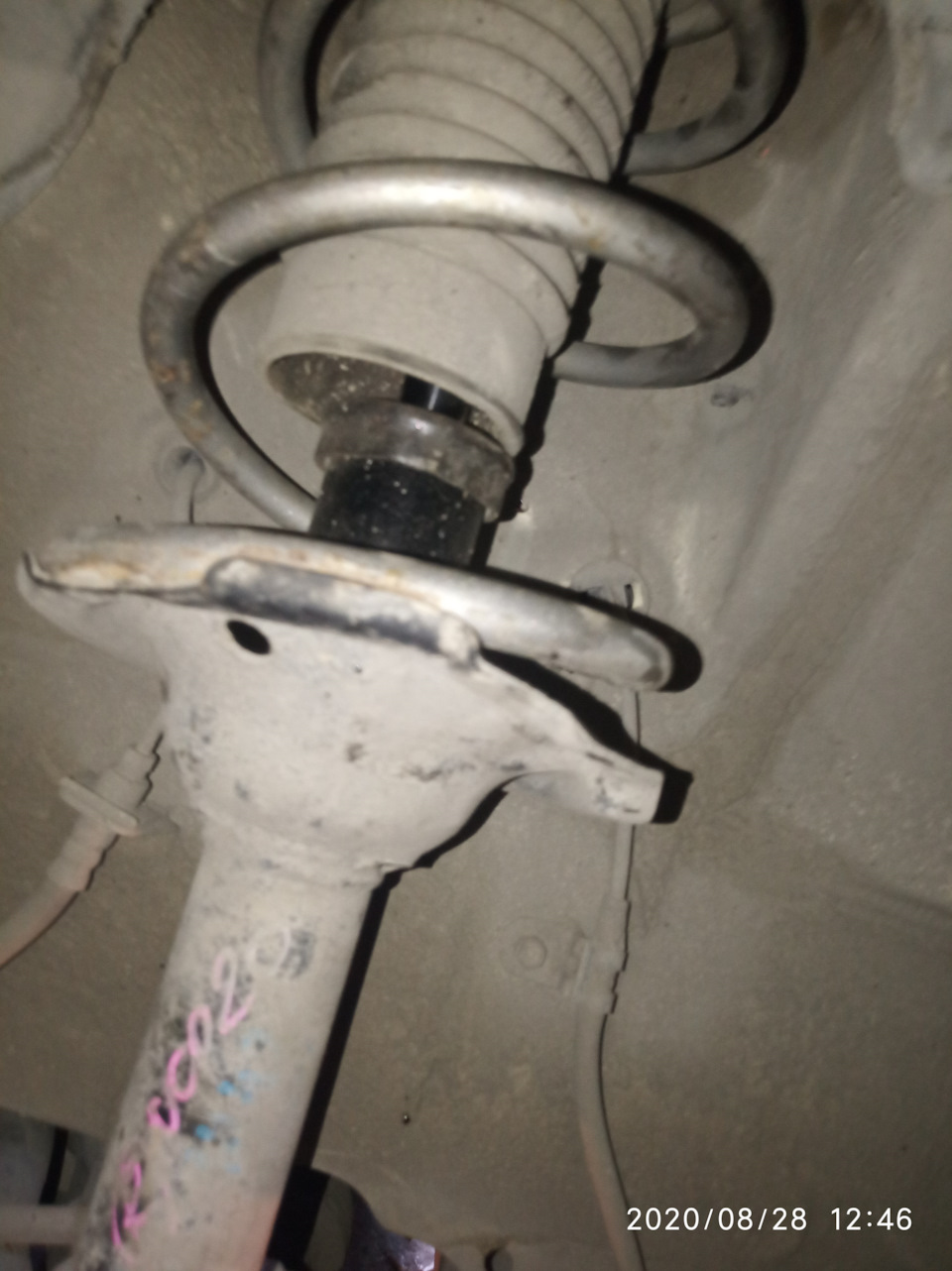

Сначала поменял пружины на стойке. дело то уже привычное.

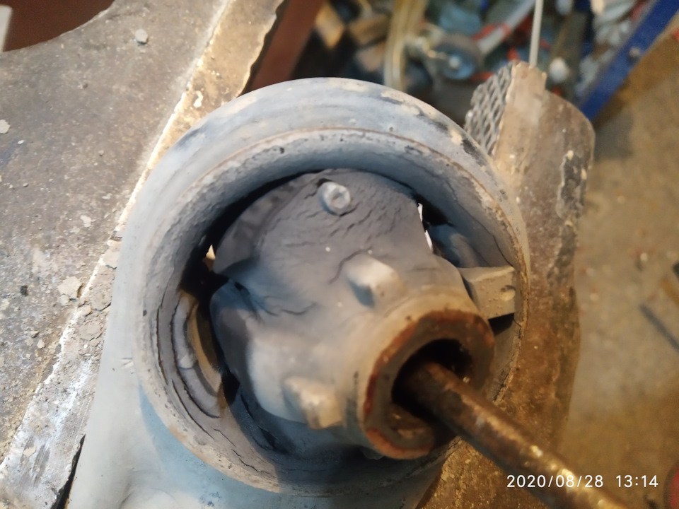

А вот рычаги никогда не менял. Но когда это меня останавливало)))

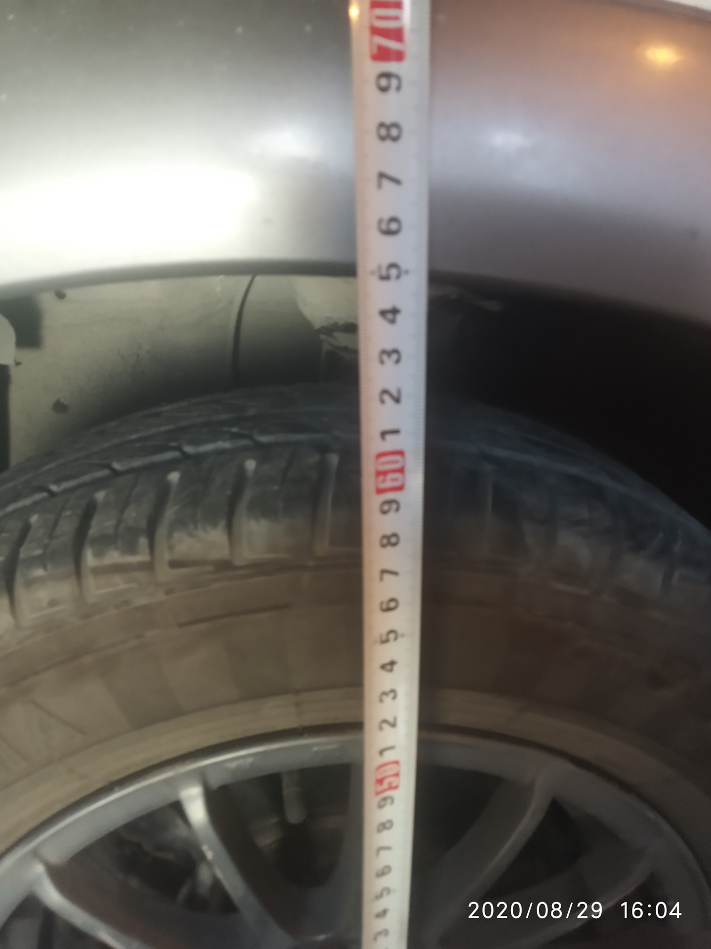

замеры те же. 61 см.

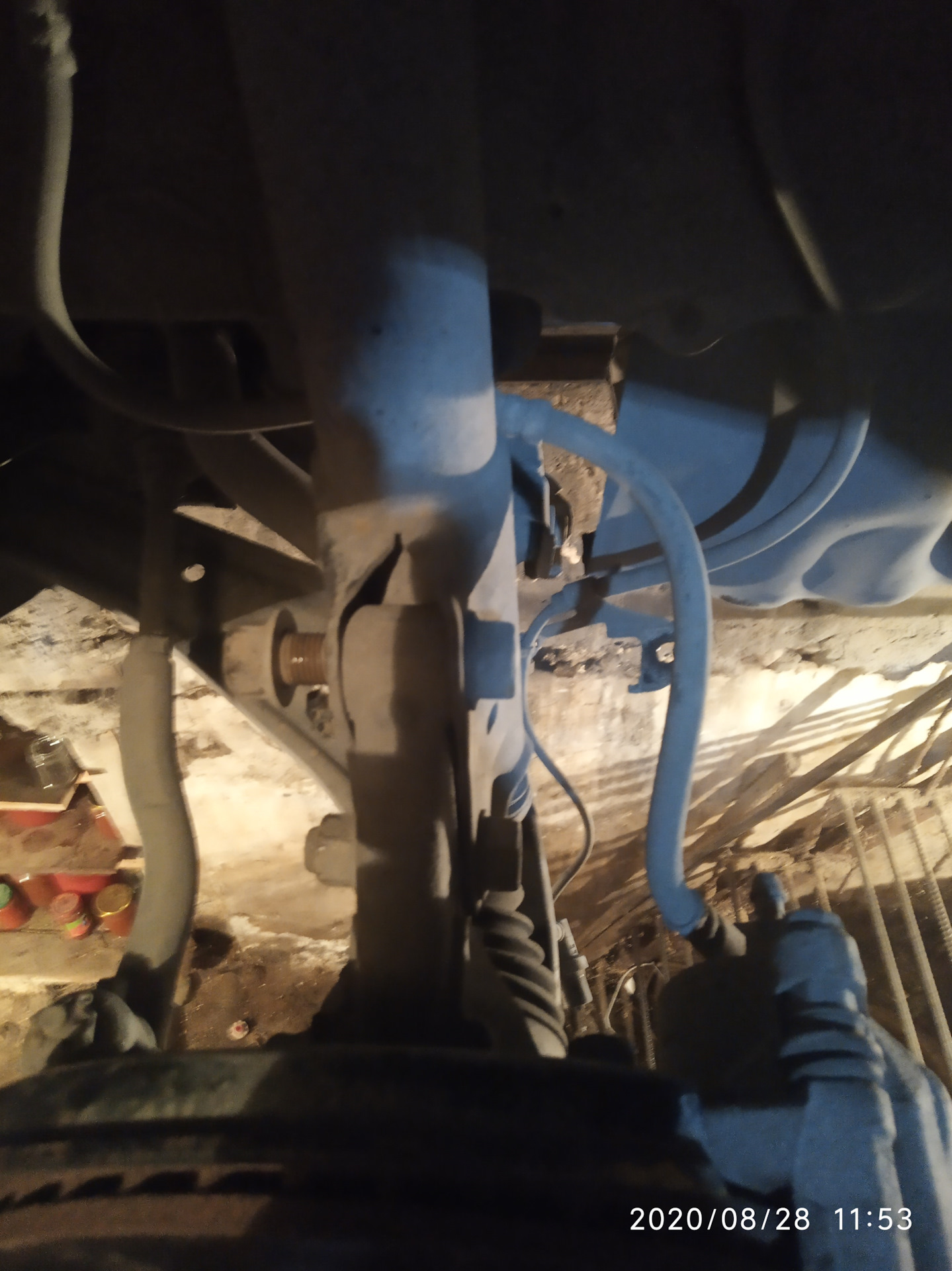

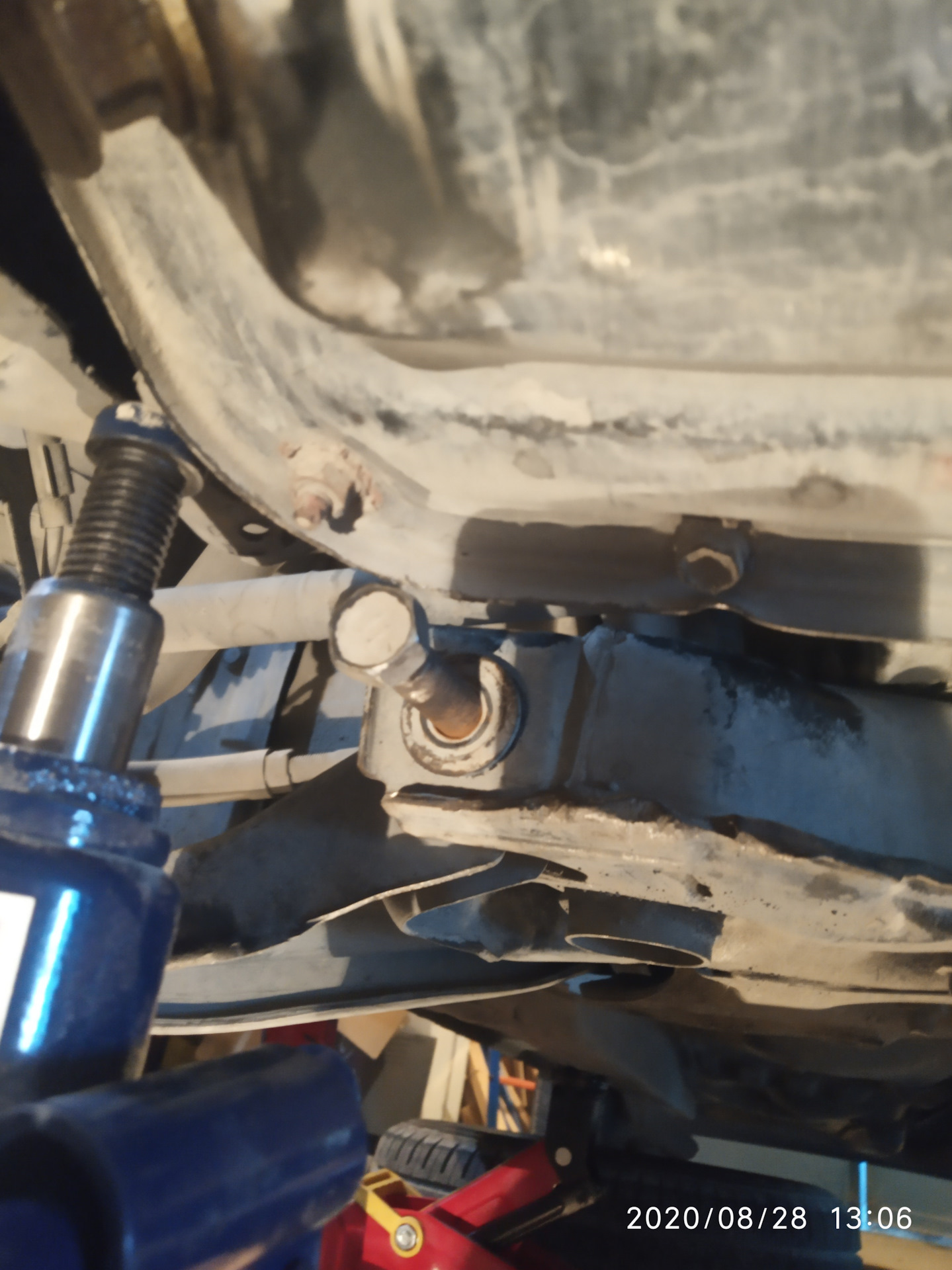

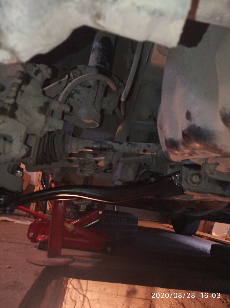

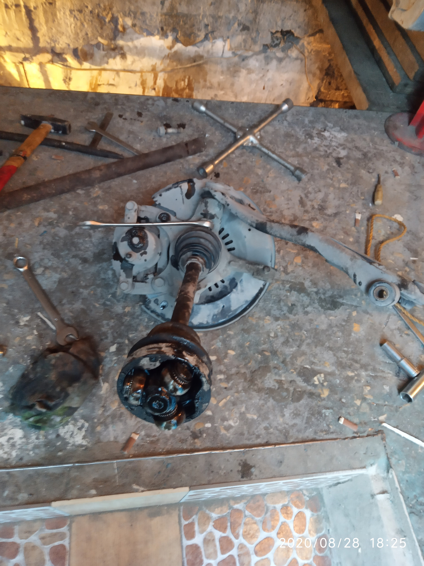

Открутить левый рычаг не так просто. Болт упирается в дно двигателя. Делается просто. домкратим двигатель за прилив. там то нужно 5 мм. Только не в поддон-слишком мягкий, тонкий он)))
Переходим к левой стороне.

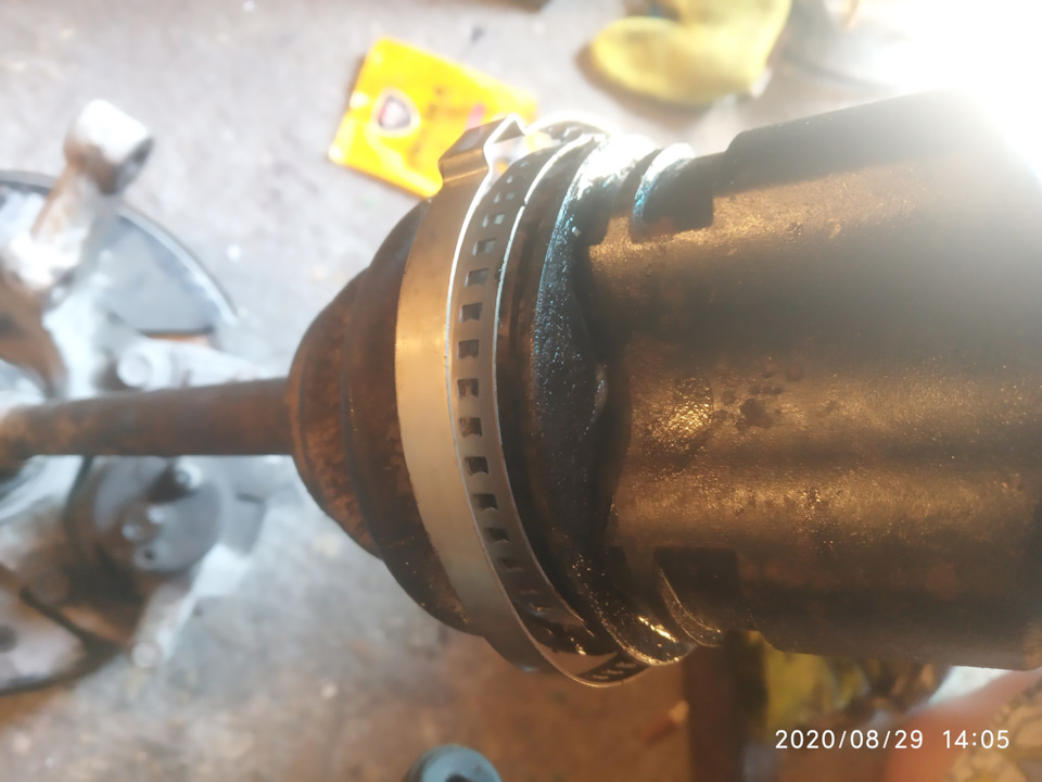

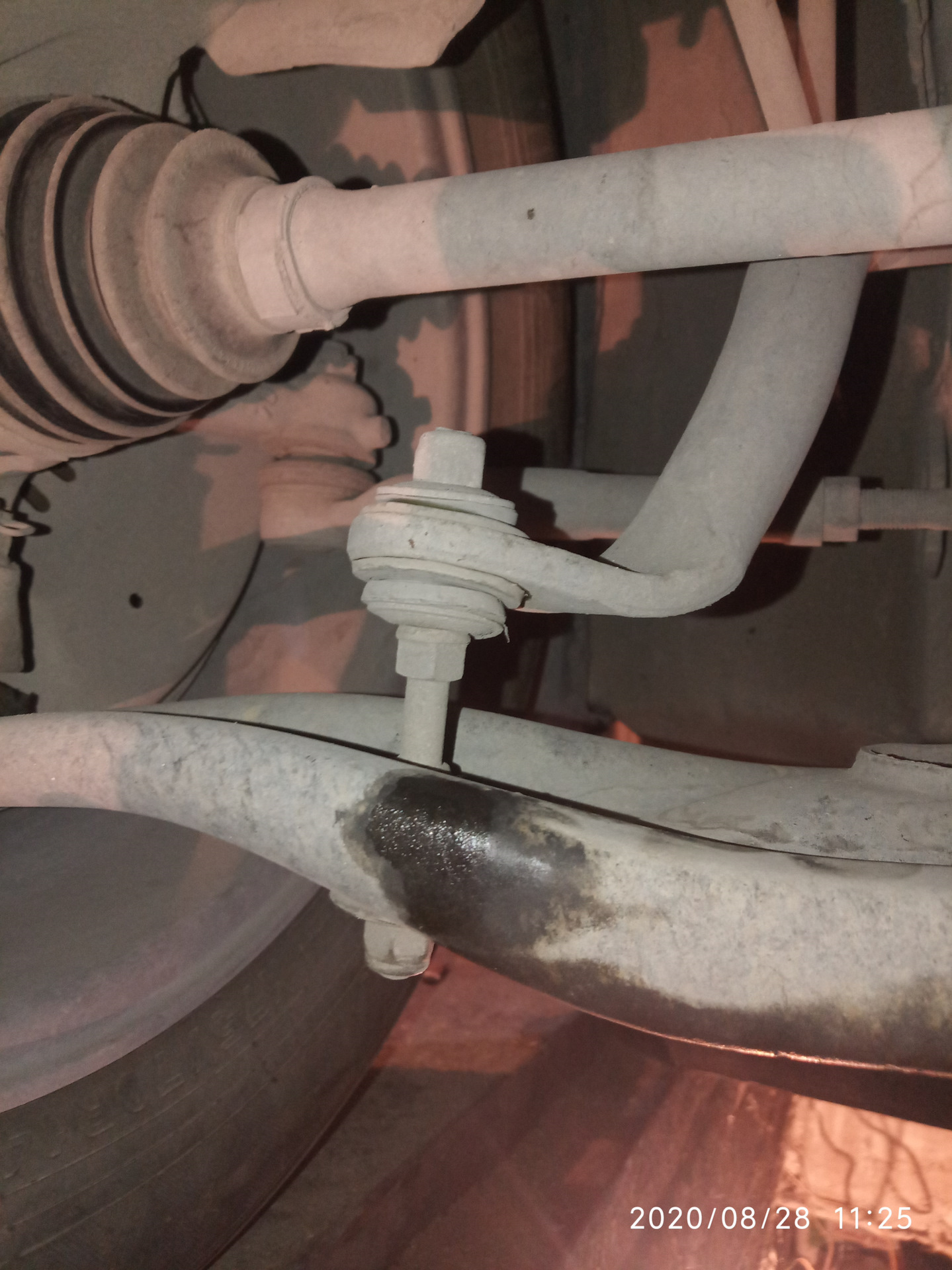

Пружину поменял в лет. И начал снимать рычаг. И…

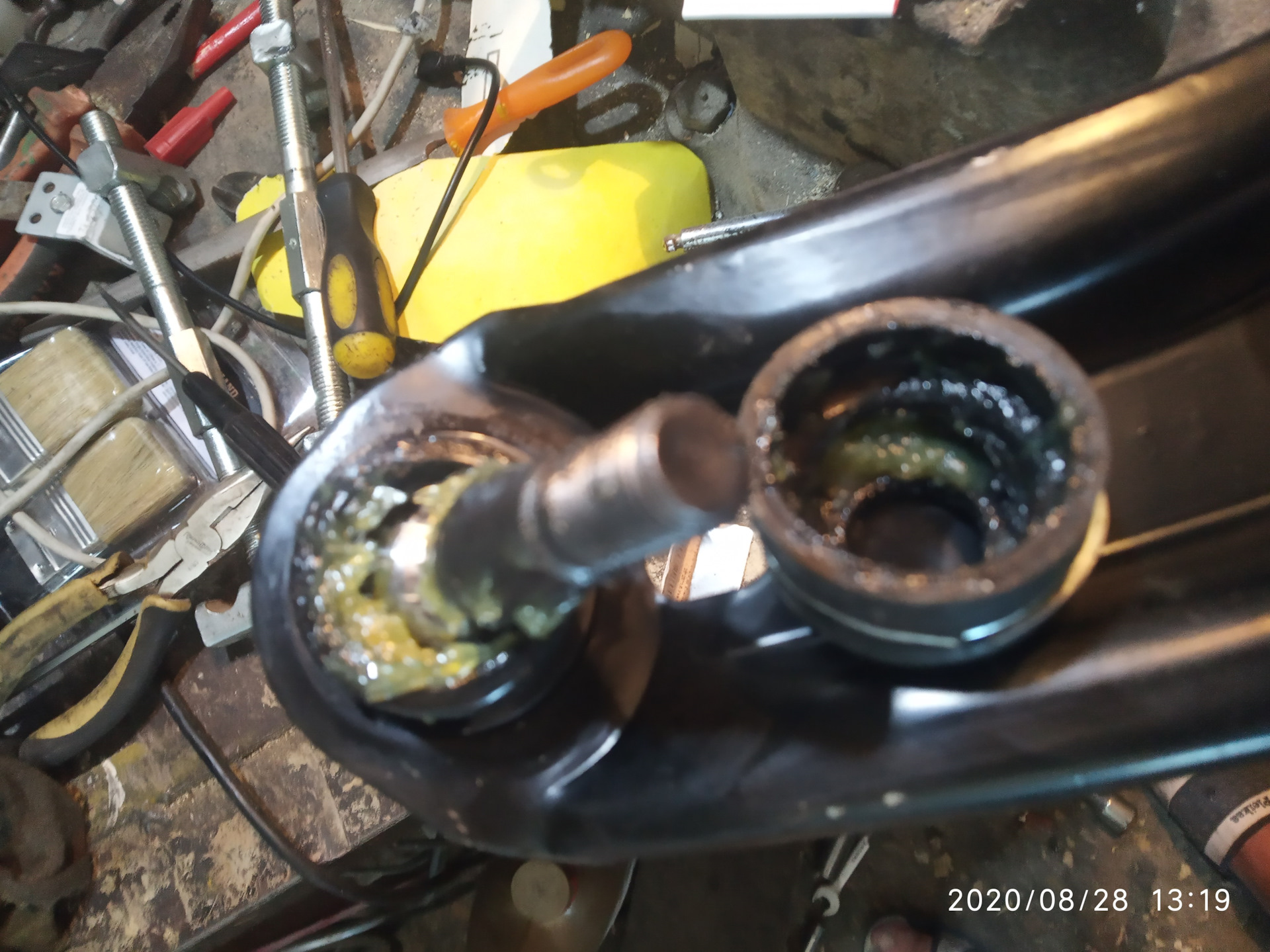

Не повторяйте моих ошибок. При откручивании рычага от поворотного кулака провернуло. И вылетела полуось(((

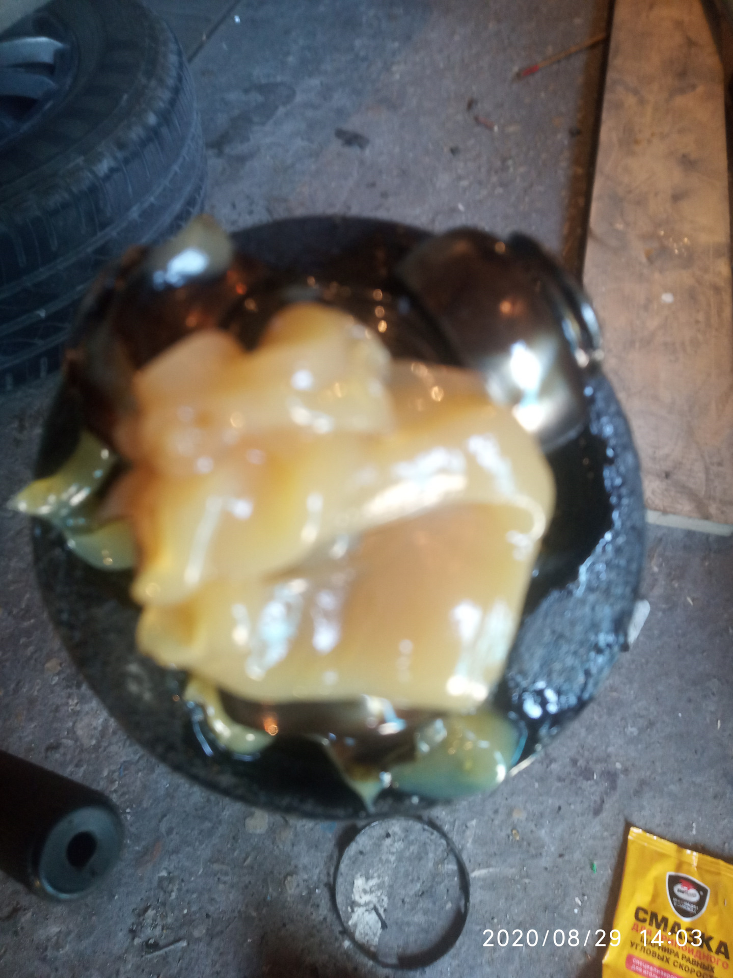

Полилась черная жижа. Приехали.
делал это в первый раз. Да еще моя левая рука дает о себе знать. Чуть нагрузка и боль. Поэтому все было не так быстро как хотелось.

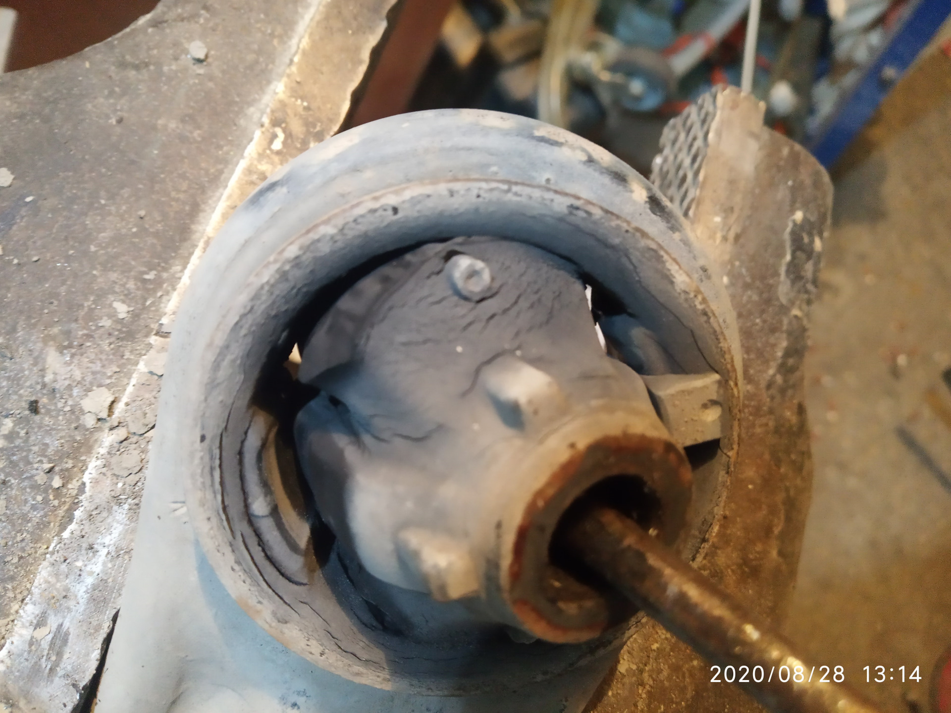

Снял рычаг. Картина та-же что и с права.

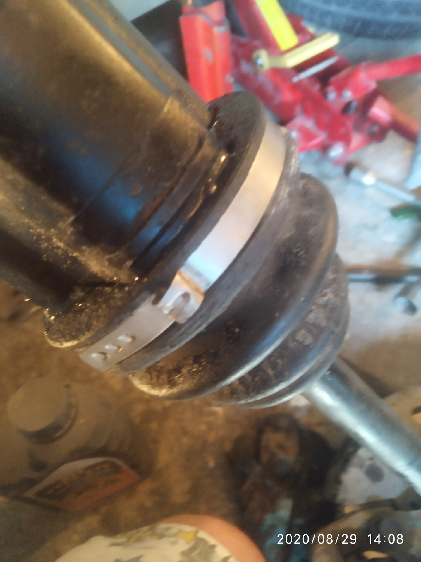

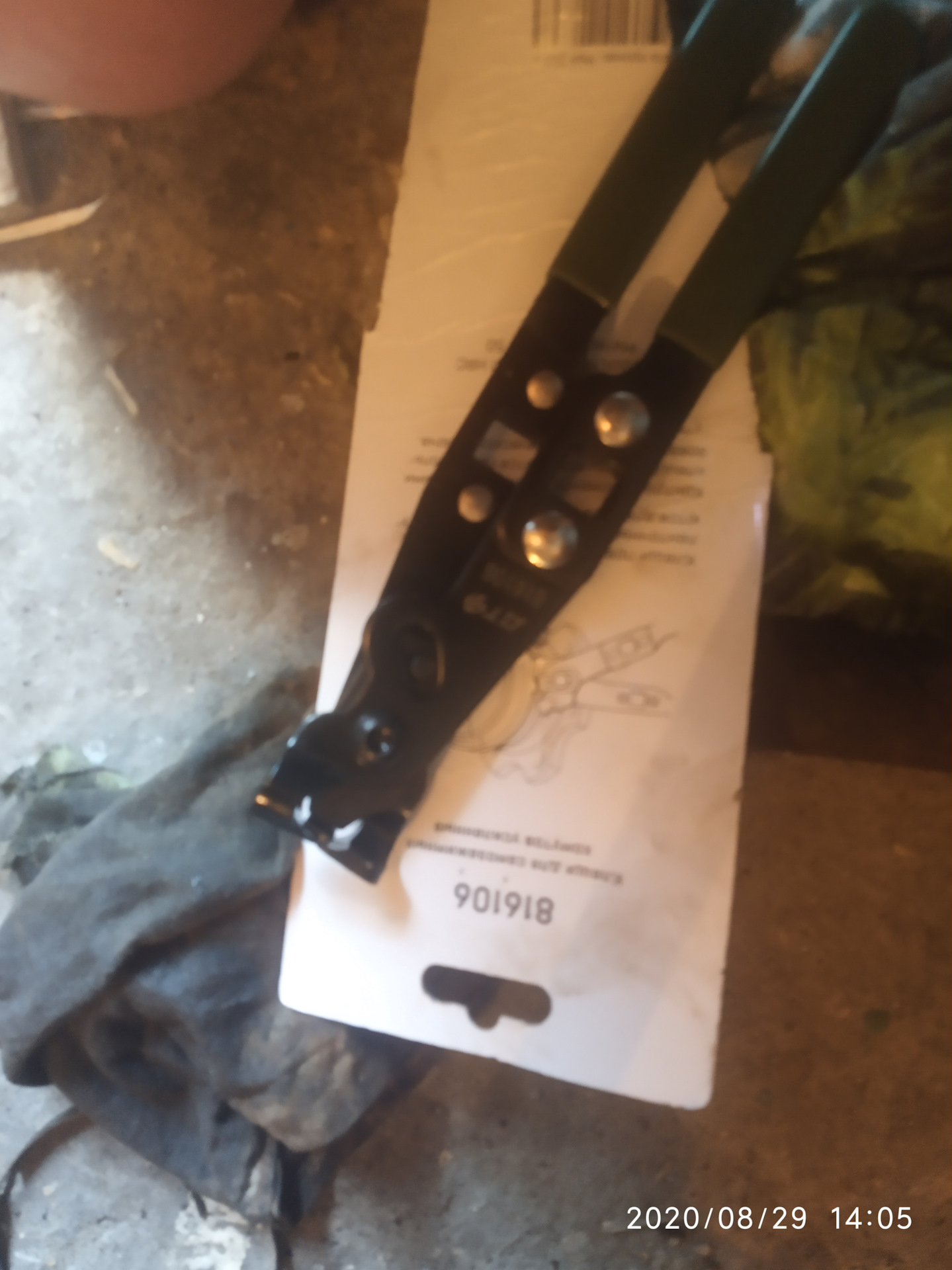

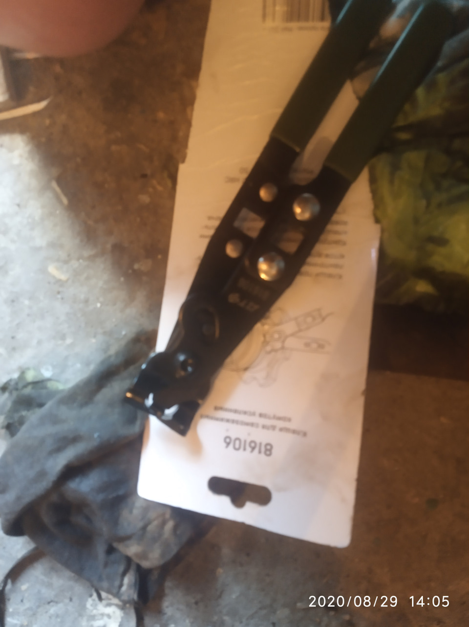

Но закончить работу без спец смазки и хомута нет вариантов.
На утро поехал в магазин. В душной маршрутке через весь город))) Как же в фунтике хорошо. Обливаясь потом взял что хотел и домой. 2 заход в парилку. У нас сейчас 42 плюс в тени

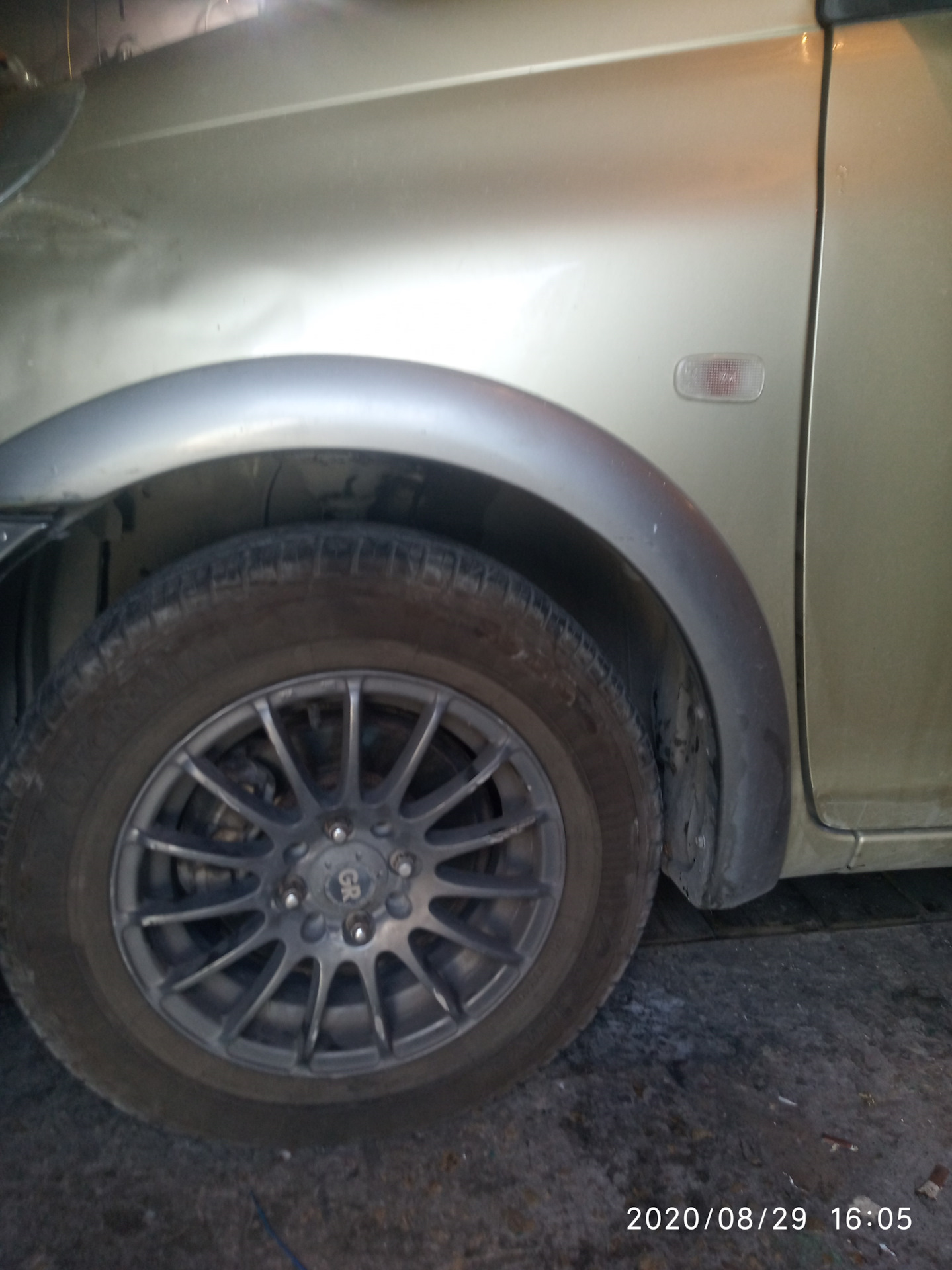

Собрал все на место. Опустил на колеса.

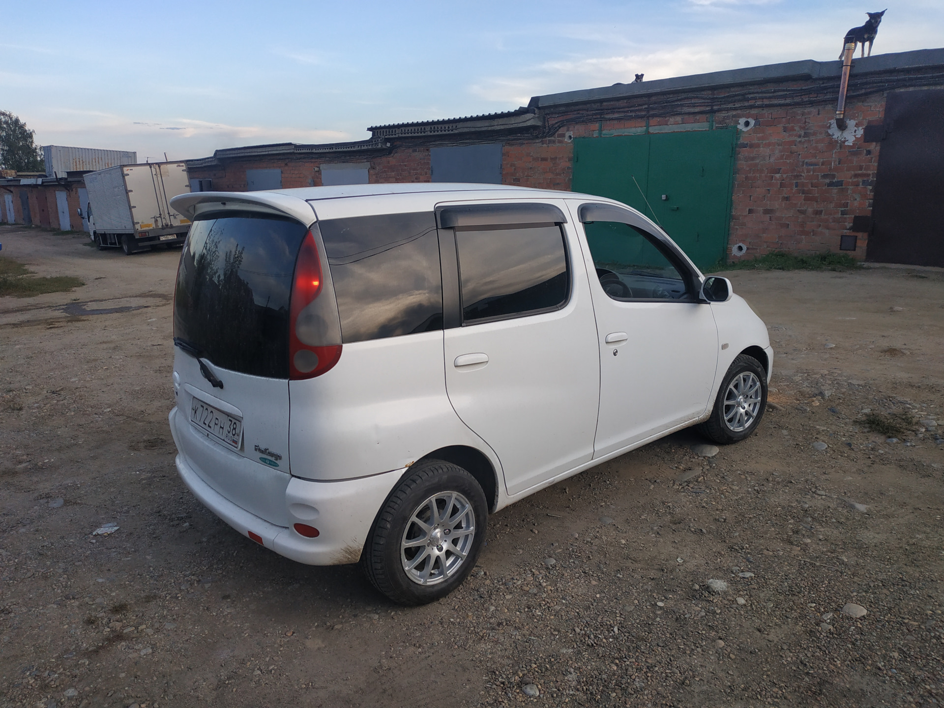

Что хочу сказать. Проехал по городу. Особого дискомфорта не чувствую. Зато там где ранее не мог проехать теперь смело еду. Со стороны вид поднятого фунтика радует. Теперь у меня фунтоджипп.))) Доволен очень.
Как люди занижают и радуются мне наверно не понять.

Как изменилась жесткость подвески?
стало жоще кочки проходить. но меня устраивает. зато не цепляю на лежачих. раньше там ездить опасался.
Спасибо!
Сейчас примерно так, хотя морду приподнял еще, зад приопустил чууть чуть.
Резина 185/65/14

OBK C4T52311H пружина передние
OBK C4T52912HD пружина задние
Спасибо, номера знаю :-) у меня 4вд.
Зад устраивает, а вот спереди хочу попробовать усиленные.

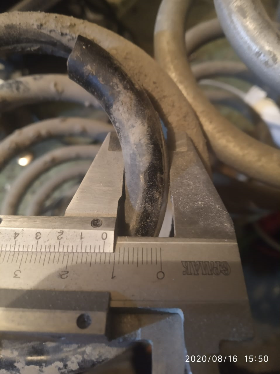

Приветствую, по ссылке перешёл. Как такие пружины купить? Тоже при загрузке жопа падает. Там диаметр сечения больше?
да больше. артикул вечером найду
Guleckiy
обе. диаметр 13 прутка
14 это диаметр посадочный на диск.

Тоже CTR на днях буду брать. Почём они у вас? И какую смазку добавляли?
Смазка какая не скажу. В гараже. Давно лежит тюбик.
