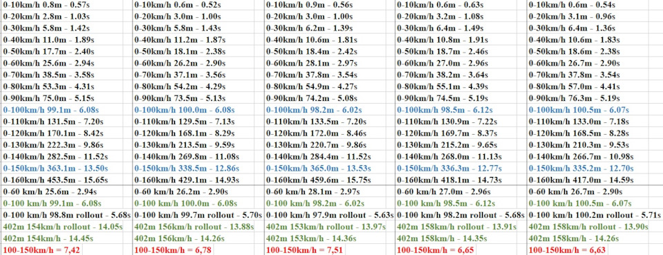

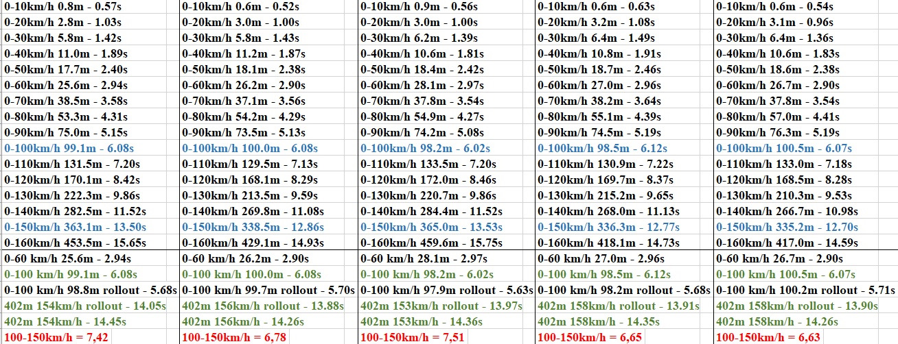

Ну и собственно результаты по цифрам.
Напомню, с жабой лучшее было:
0-100 = 6.65
402 без ролла = 14.8
402 с роллом = 14.4
Стабильно выдавало:
0-100 = 6.9-7.0
402 = 15.0-15.2 (без ролла)

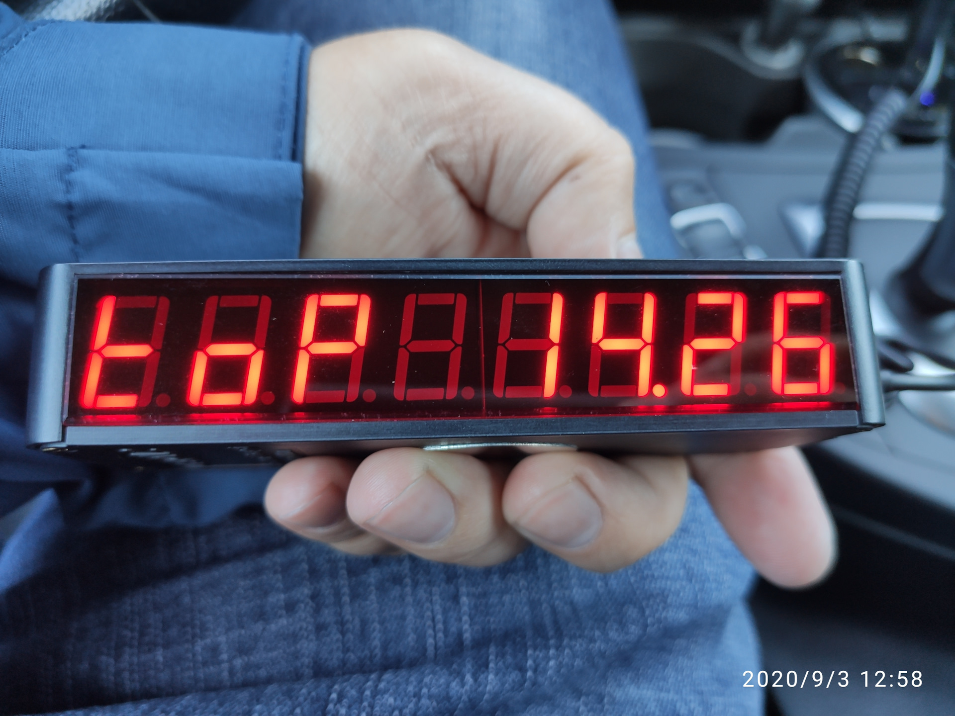

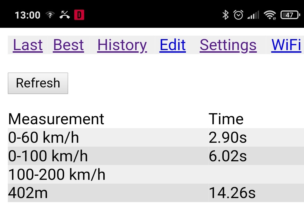

На чипе сейчас:
0-100 = 6.02
402 без ролла = 14.26
402 с роллом = 13.88
Стабильно выдает:
0-100 = 6.0-6.2
402 = 14.3-14.4 (без ролла)
402 = 13.9-14.0 (как по драги).
