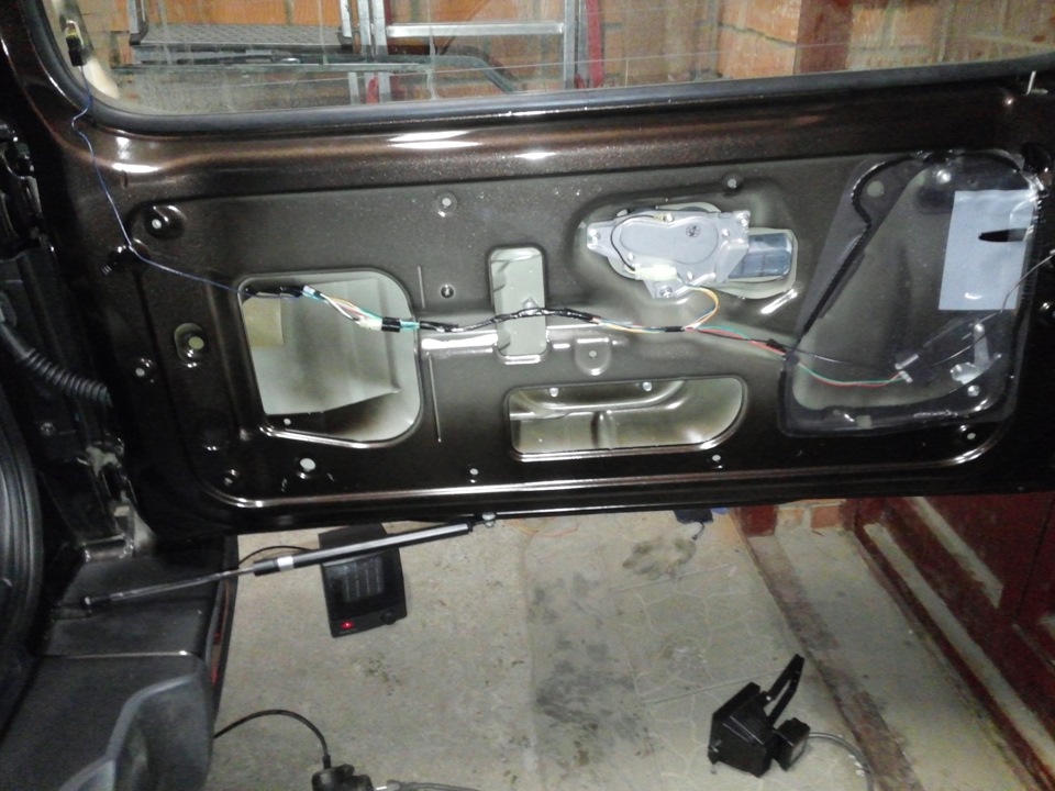

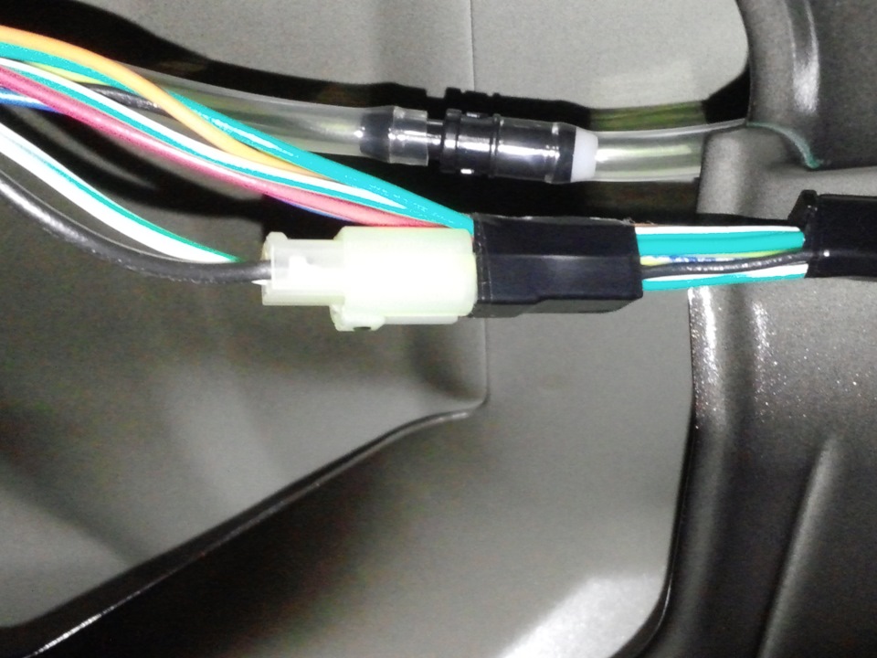

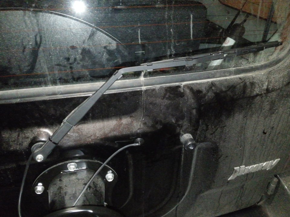

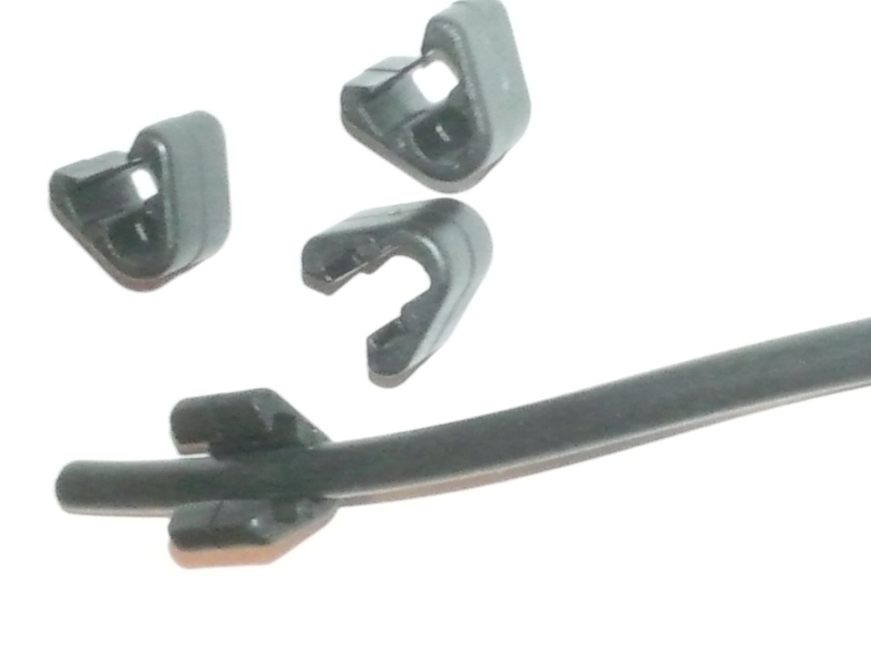

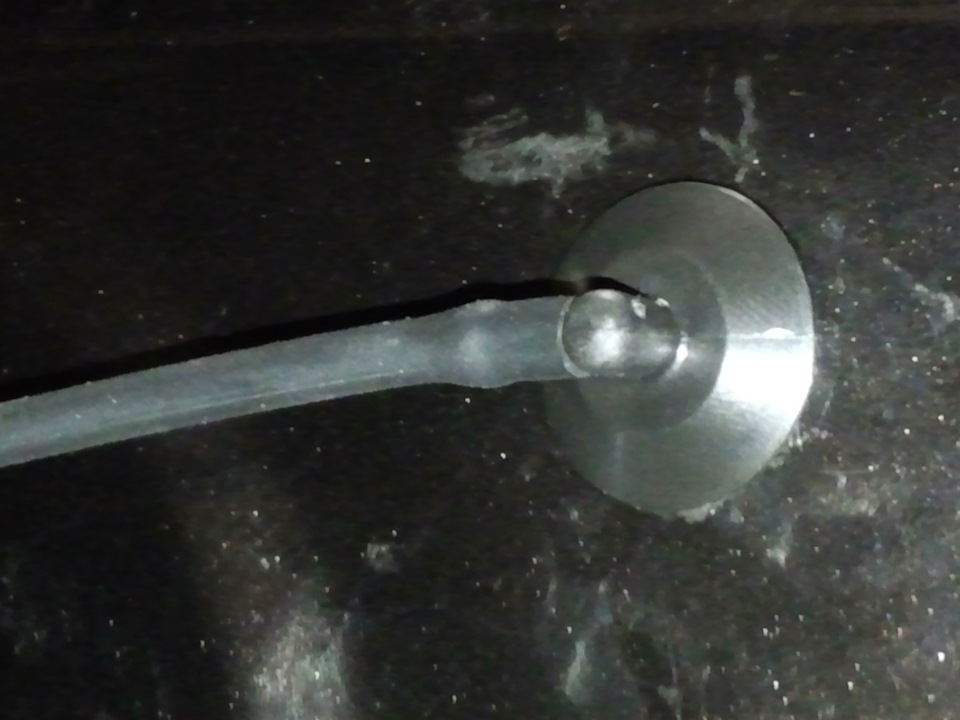

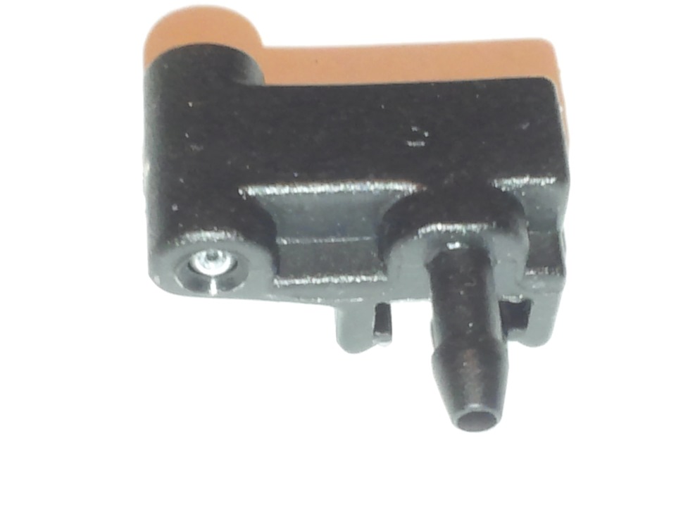

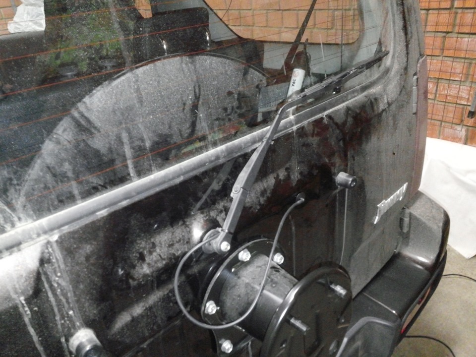

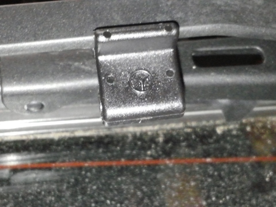

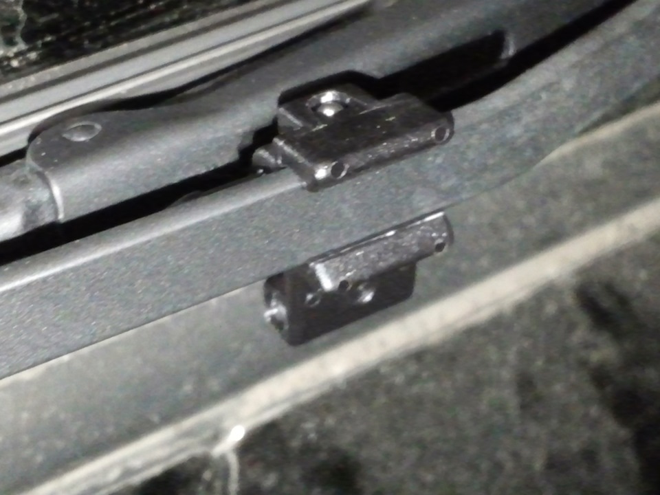

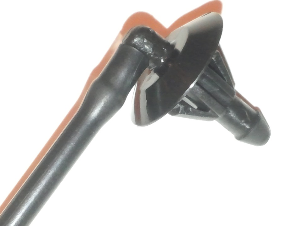

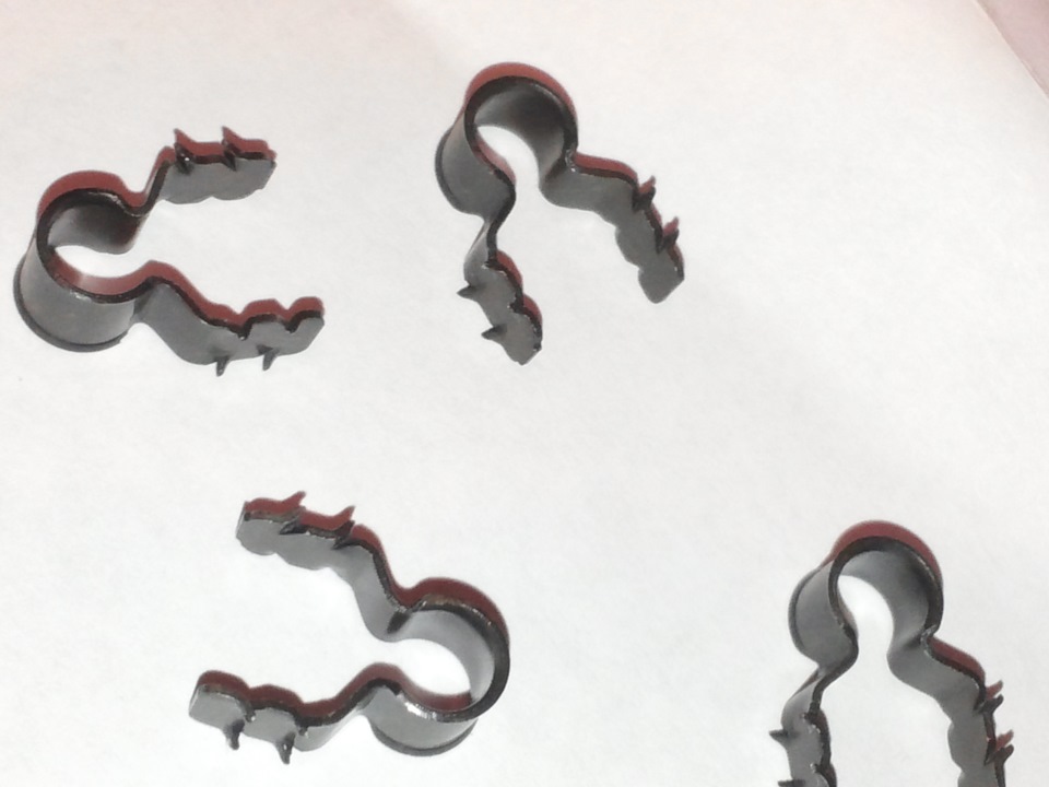

С момента, как я купил чехол запаски, омыватель целенаправленно лил в его край, а не на стекло. Заморочился. Покурил форум. В итоге заказана куча запчастей от Мерседес Спринтер: A 6318690047 форсунка, A 6318690048 Зажим (пластмасса), A 6319843061 Зажим (металл), A 6318690024 соединитель (по-русски, переходник со стандартного диаметра шланга на уменьшенный), A 6319974082 шланг (1м 10 см).
Короче, не могу сказать, что супер, но лучше чем было! Пока ехал с дачи, было все прекрасно — чистое заднее стекло. В Москве нагреб на стекло химии, она тут же высохла, форсунка пытается, но смыть получается только на том нижнем участке (по дуге) который проходит форсунка с дворником.

Всем, кто будет делать также. Переделал. Стяжка внизу не нужна! Снимаем задний поводок (там на 10) и шланг продеваем в пружину поводка. При этом становится не нужен металлический крепеж и нижняя стяжка. Проверено — все работает! Итого имеем минимум элементов: форсунка и две пластмассовые стяжки! Всё!
Купи двойную форсунку и настрой шарики (жиклёры), куда нужно.

Вопрос: до куда должна доходить струя штатного заднего омывателя? ))) у меня достает только до середины где ходит щетка, в итоге пол стекла сухое, это нормально?
Не знаю, у меня льет в край чехла запаски, точнее лило до субботы, пока не сделал вышеизложенное.
Да
Хм…интересненько)А заказывали на exist?
Я же сдал все пароли-явки! Вот номер: A 6318690024. Кстати, несмотря на то, что шланг Мерина Уже, льет нормально (думал будут проблемы из-за этого переходника). Плюс — экономия омывайки!
Да меня слово — соединитель смутило. Спасибо.
Я иногда сам теряюсь в их названиях. Брал держатель крышки бензобака Toyota (многие себе уже поставили, удобно, отвернул крышку и повесил). Так она у них называется "держатель топливного бака".
Офигенное решение. Теперь вопрос — в каком номере идет этот самый переходник угловой?
