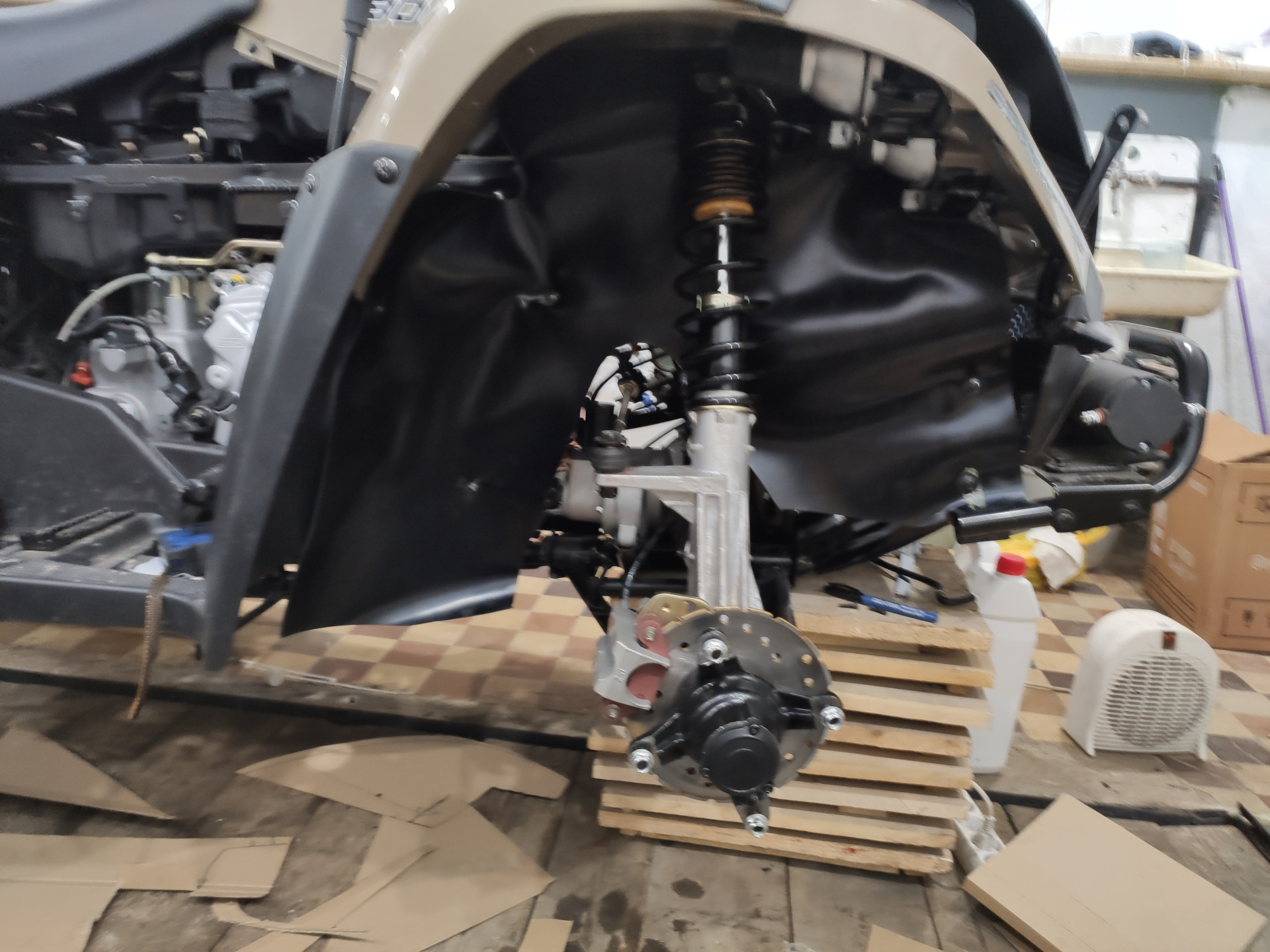

И так квадр собран, но перед началом его эксплуатации нужно все болтовые соединения капитально протянуть, а также заменить все тех.жижи. Для этого были закуплены: антифриз TOTACHI 2 литра, трансмиссионное масло mannol 75w90 2 литра и масло для двигателя motul atv utv expert 4t 10w40 также 2 литра.

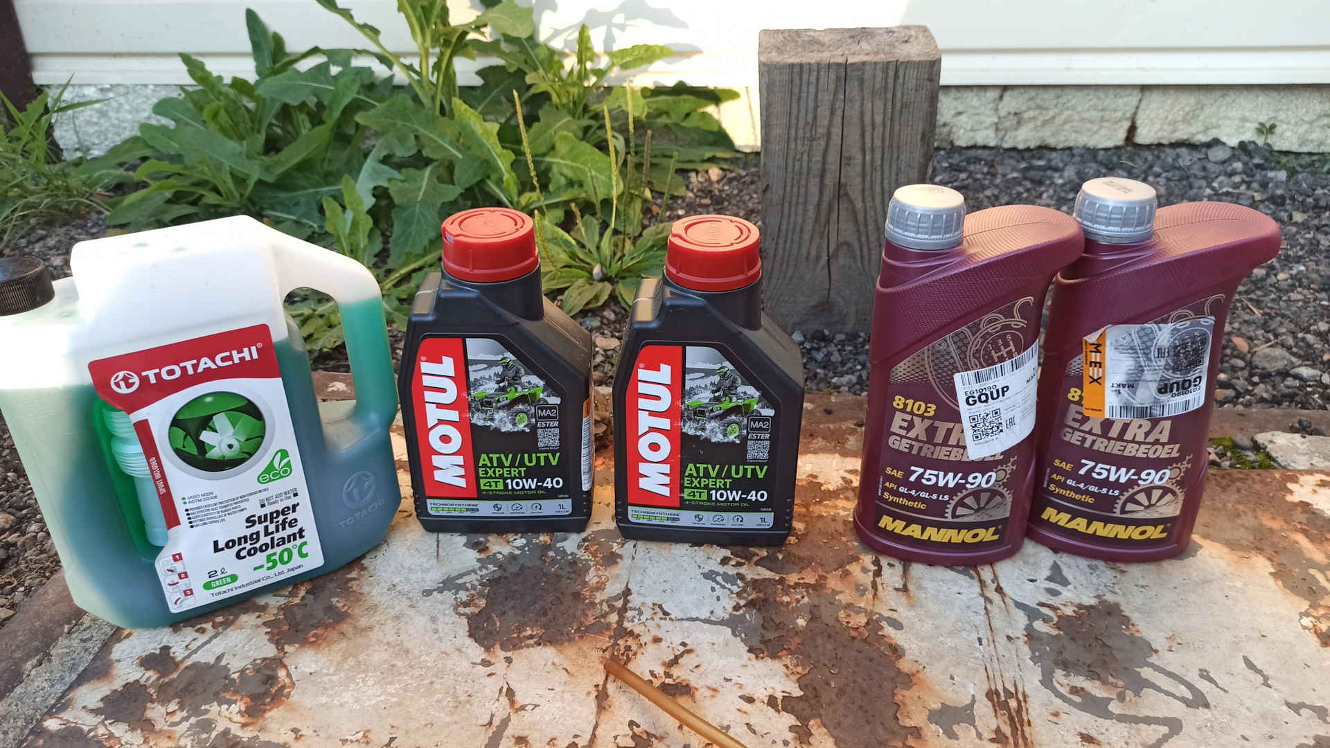

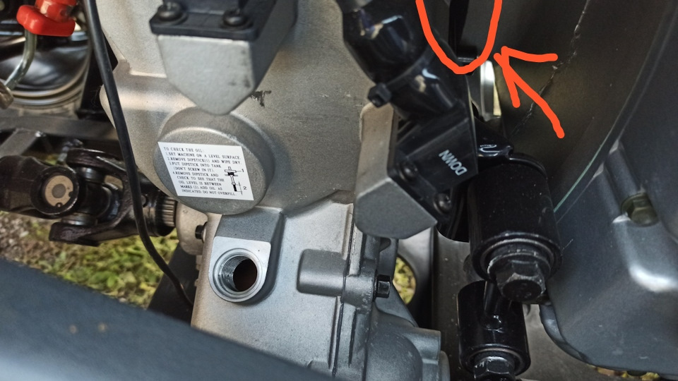

С заменой масел в редукторах и раздатке ни каких проблем, тупо откручиваются сливные и заливные пробки. В редуктора влезло примерно по 250 грамм масла, а вот в раздатку чуть больше литра.
В раздатку заливается через щуп.

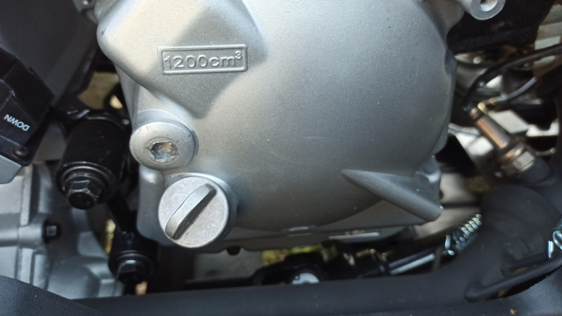

С заменой масла в двигателе также ни каких проблем. Снизу откручивается сливная пробка, под которой прячется фильтр-сеточка, а заливается также через щуп. Кстати, полноценного масляного фильтра у этого двигателя нет, по этой причине интервал замены масла в двигателе гораздо меньше, чем у двигателей, где установлен масляный фильтр. Этот момент нужно учитывать. Мануал говорит, что масло в двигателе меняется через 30 моточасов.

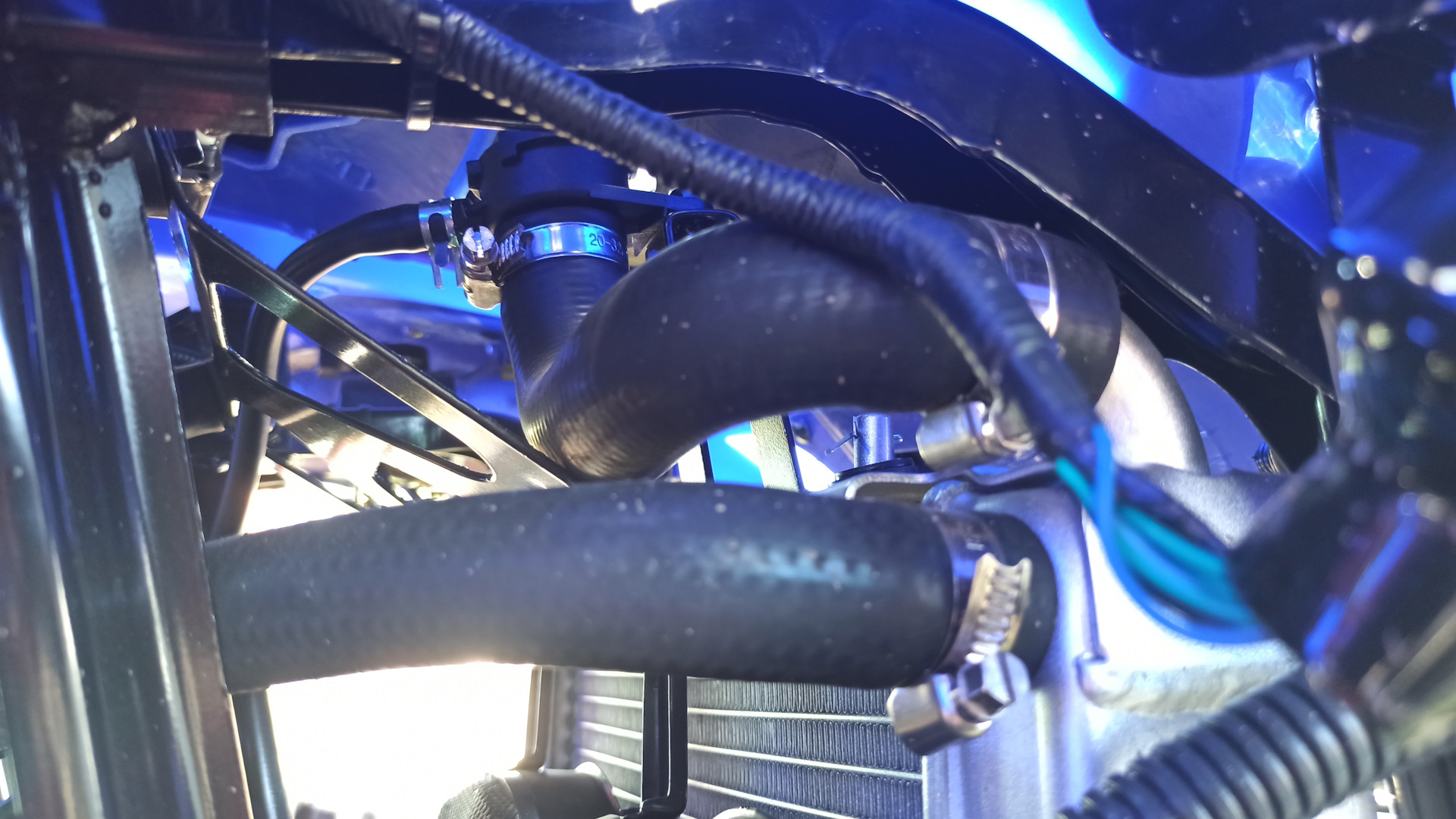

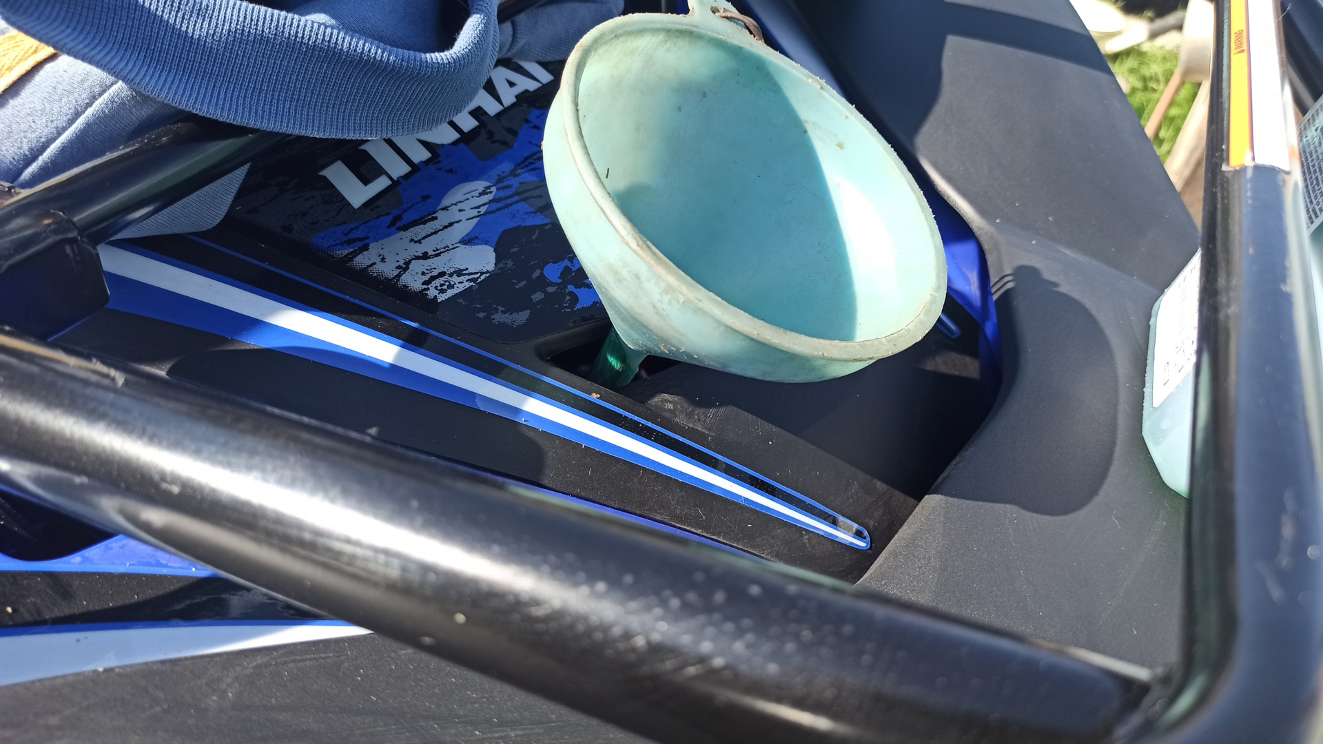

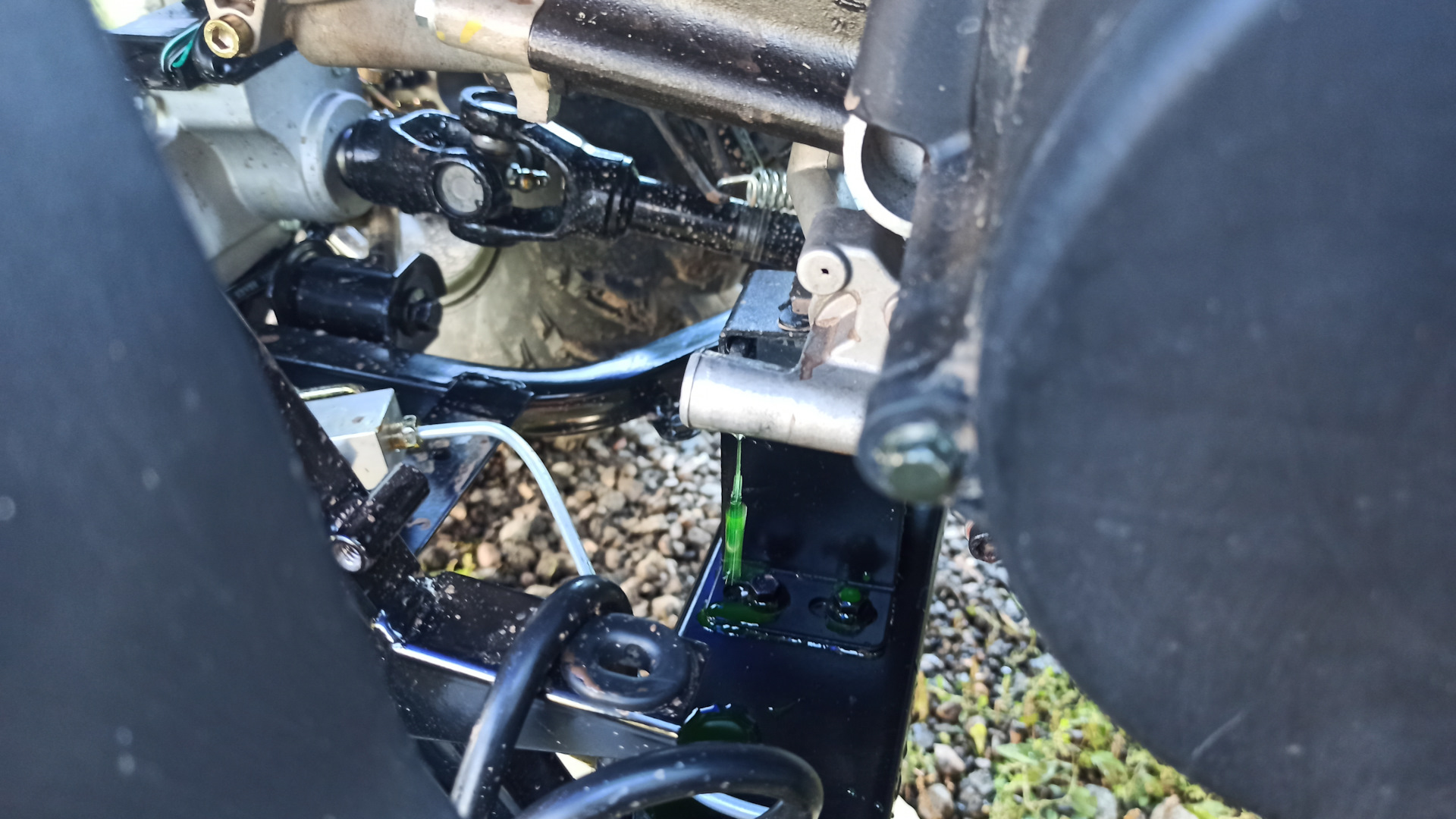

Антифриза в системе тоже что-то в районе 2-х литров. Сливал его тупо сняв патрубок с блока двигателя, ибо сливных кранов не предусмотрено.
А вот с заливкой есть небольшие трудности. Заливная горловина радиатора находится под пластиковым кожухом-капотом, который так просто не снимается, но все возможно поменять и без снятия, главное сноровка. ;)
Рукой можно подлезти и снять крышку радиатора, а через технологическую щель пластикового кожуха при помощи воронки антифриз спокойно заливается в систему.

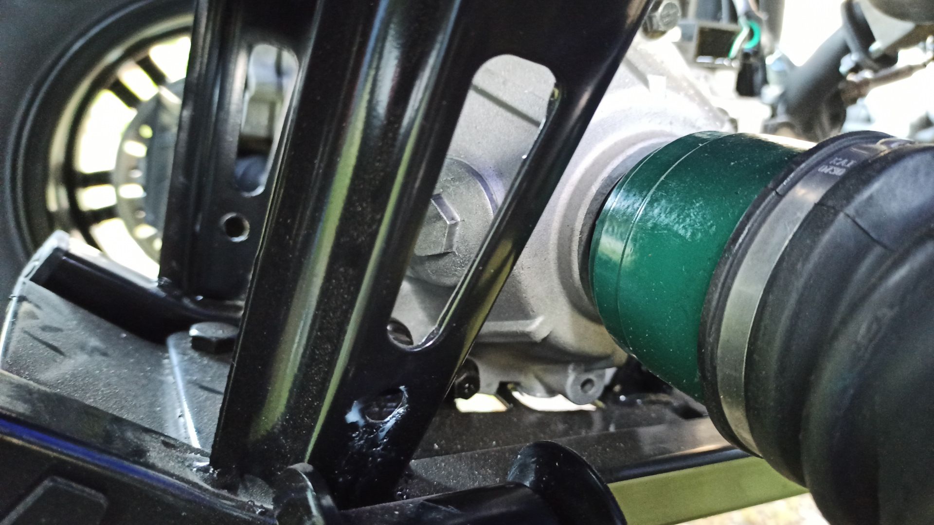

Также были прошприцованы все крестовины карданов (всего их 3 штуки, два на переднем и одна на заднем). Также шприцуются шаровые на передних стойках, это огромный плюс, может походят подольше.

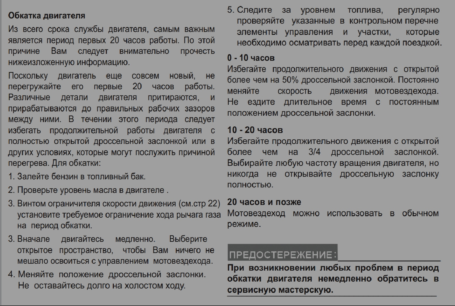

И так, квадрик обслужен, теперь же настала очередь его эксплуатации, а вернее обкатки двигателя…

Я везде заливаю одно масло ибо которое заливаю оно и туда и туда полностью подходит. В общем не каких проблем нет.

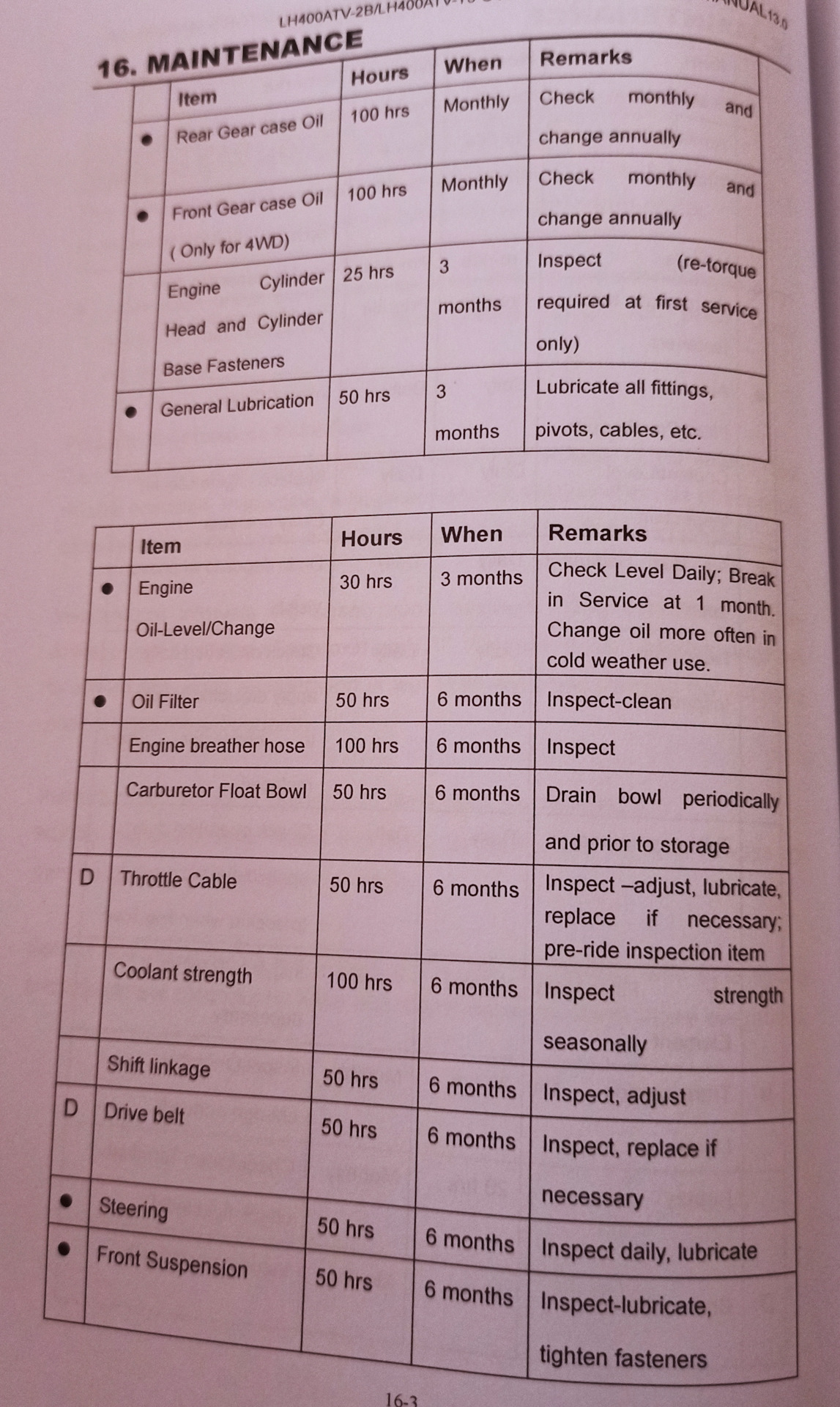

Являюсь обладателем Линхая 400 EFI. Скрин мануала по обкатке относится к аппаратам Стелс. Для наших Линхаев обкатка составляет 50 моточасов.
Да, именно так и есть. От Stels atv 300b, но это наш ближайший брат-близнец, так что данные цифры будут вполне актуальными.

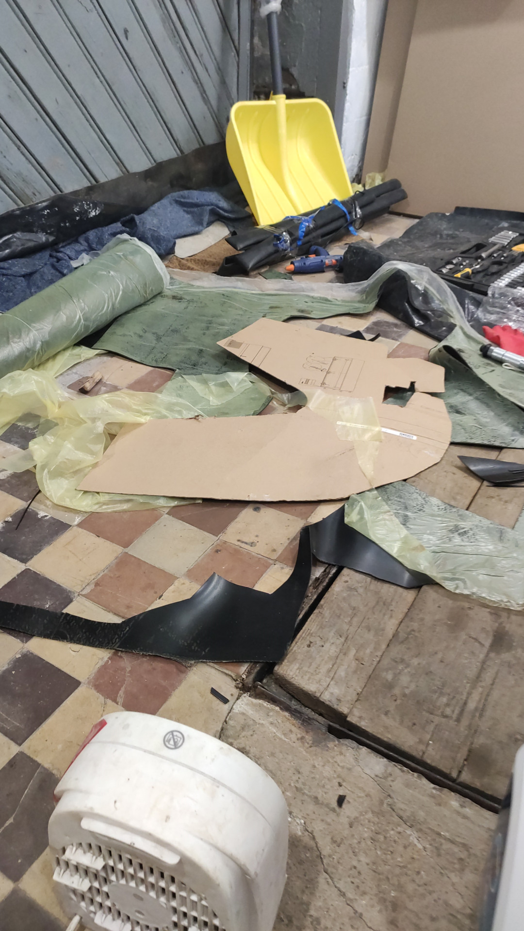

Кстати, из чего изготавливал подкрылки? Я вот думаю "городить" из автомобильных вырезать их и феном подгонять.
Это идеальный вариант наверно. Но я пошел по пути простому( я так думал) и купил резины толщиной 4мм в рулоне.(резина термостойкая крепкая оч). Посмотрим как походит. Вобше подкрылки автомобильные делают пнд( пэт листы низкого давления) если у найдете у себя за адекватную цену то наверно пнд листы это лучший вариант
Продают у нас тут, на автомобильных рынках видел. Что-нибудь думаю подберу. А по факту они крайне необходимы.
Но я не сделал на зад нечего. И вот размышляю на сколько они там в действительности нужны, тем более что с одной стороны труба еще идет выхлопная
Я думаю делать буду вкруг. Осенью поездил немного и грязью порядочно закидывает все.
Я поленился просто поехать в какой-нибудь магазин подкрылок и побирать по размеру…
James-Howlett
Сначала трафарет сделал
Логичный и правильный ход.
На помпе антифриза нижний болт.(он у меня с красным герметиком был. Это сливное отверстие)
Да, так и есть. Разобравшись с устройством двигателя я его тоже нашел, но это уже было после того как провел данную процедуру. 😉
