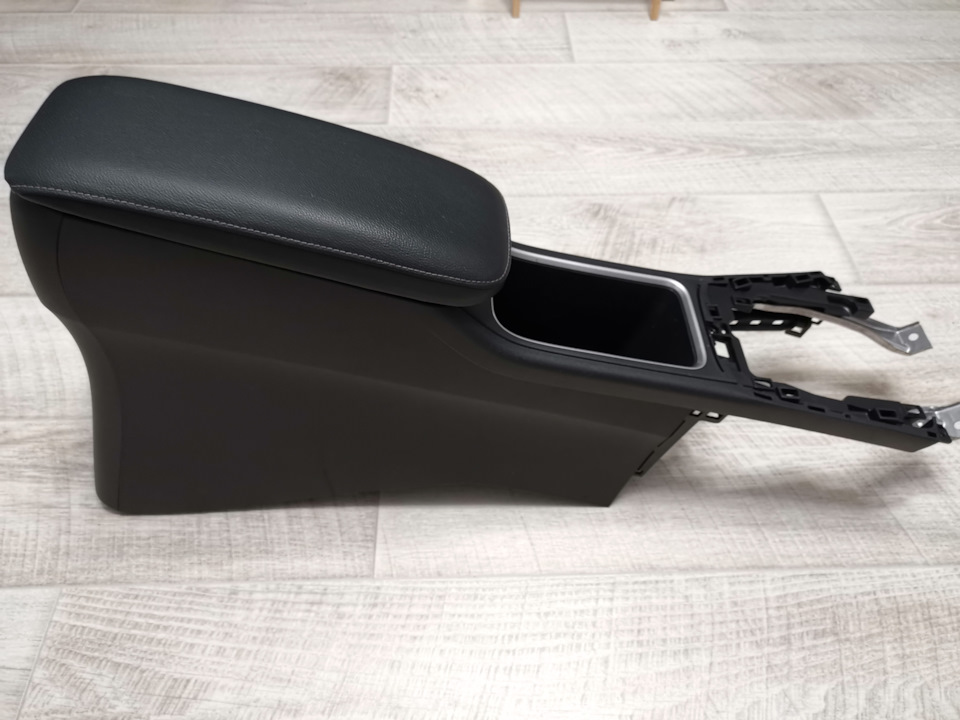

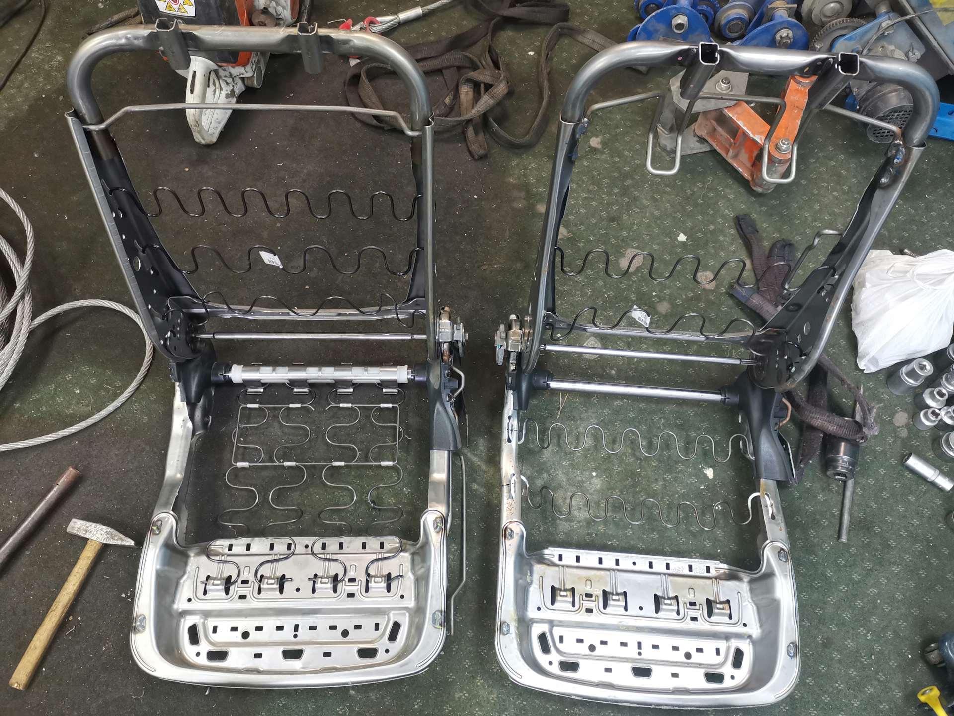

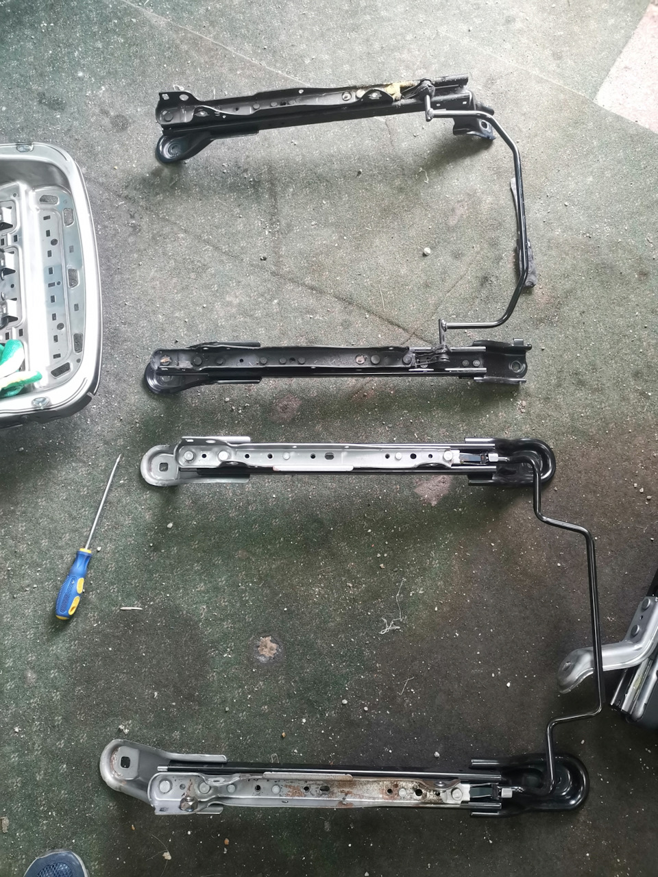

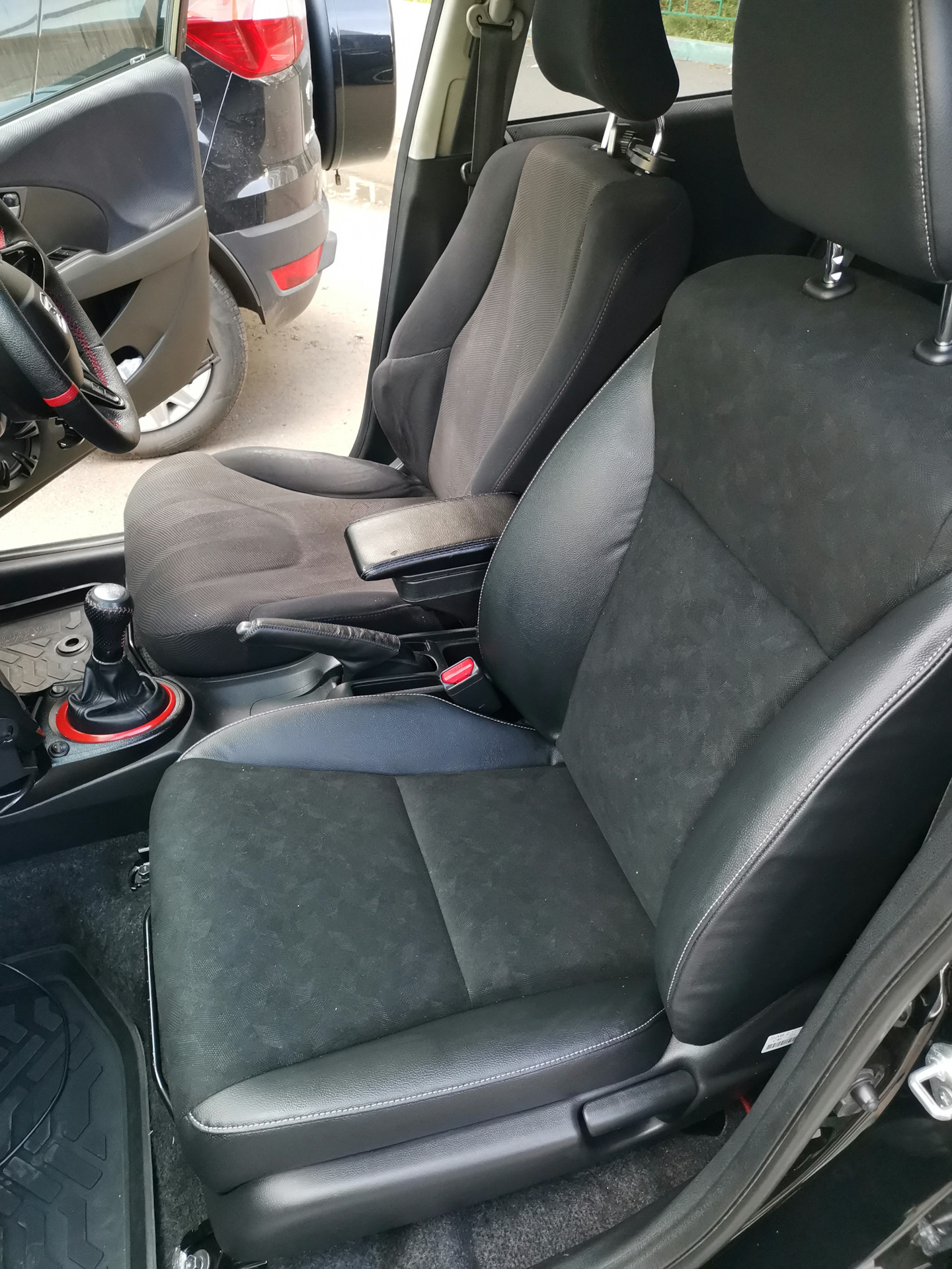

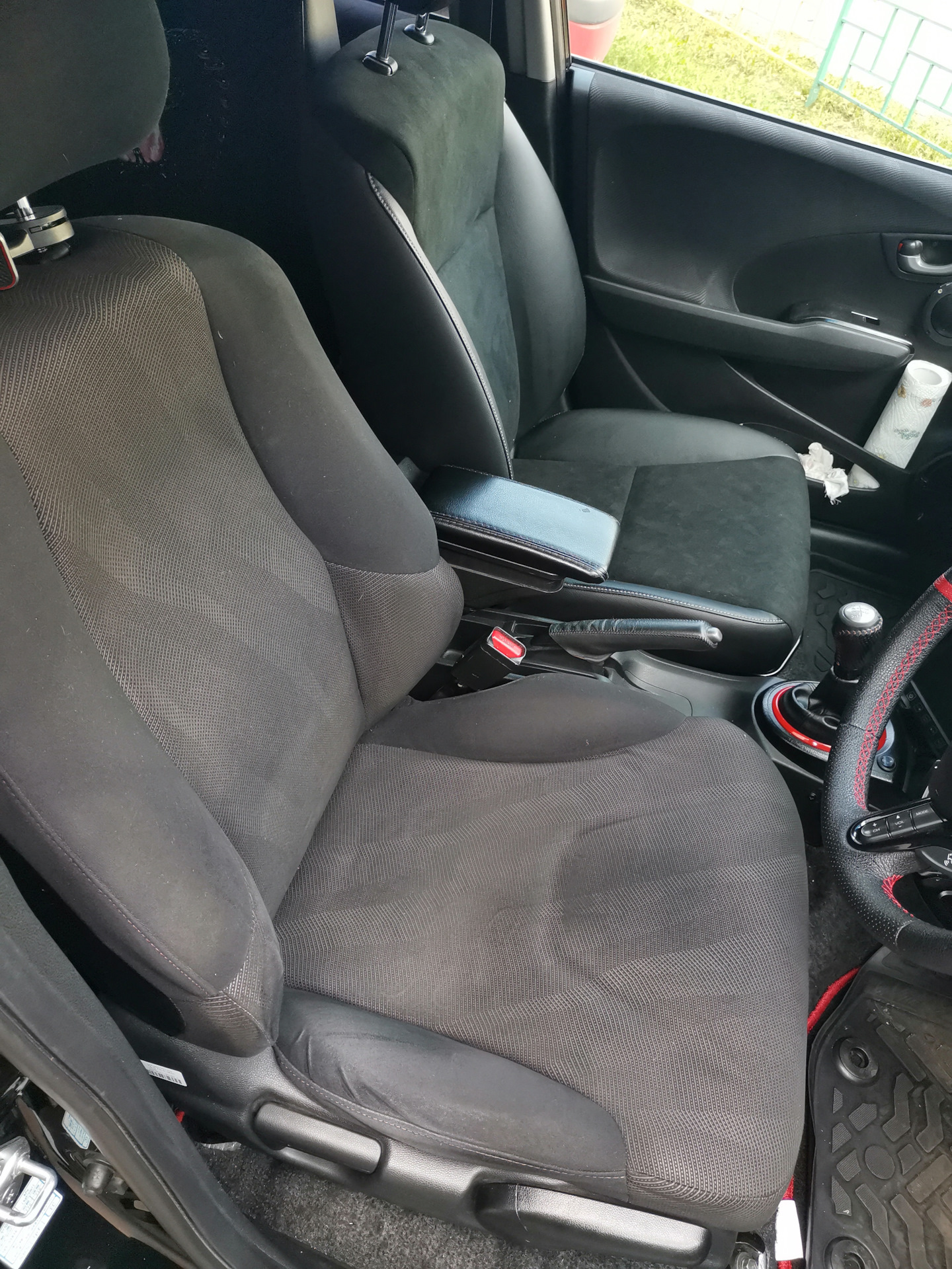

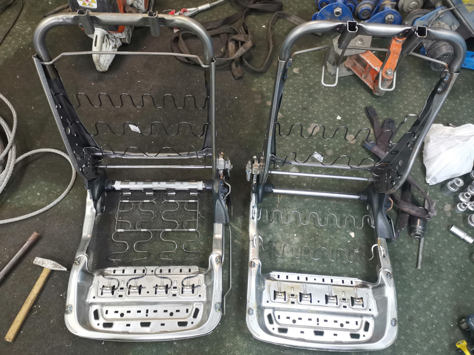

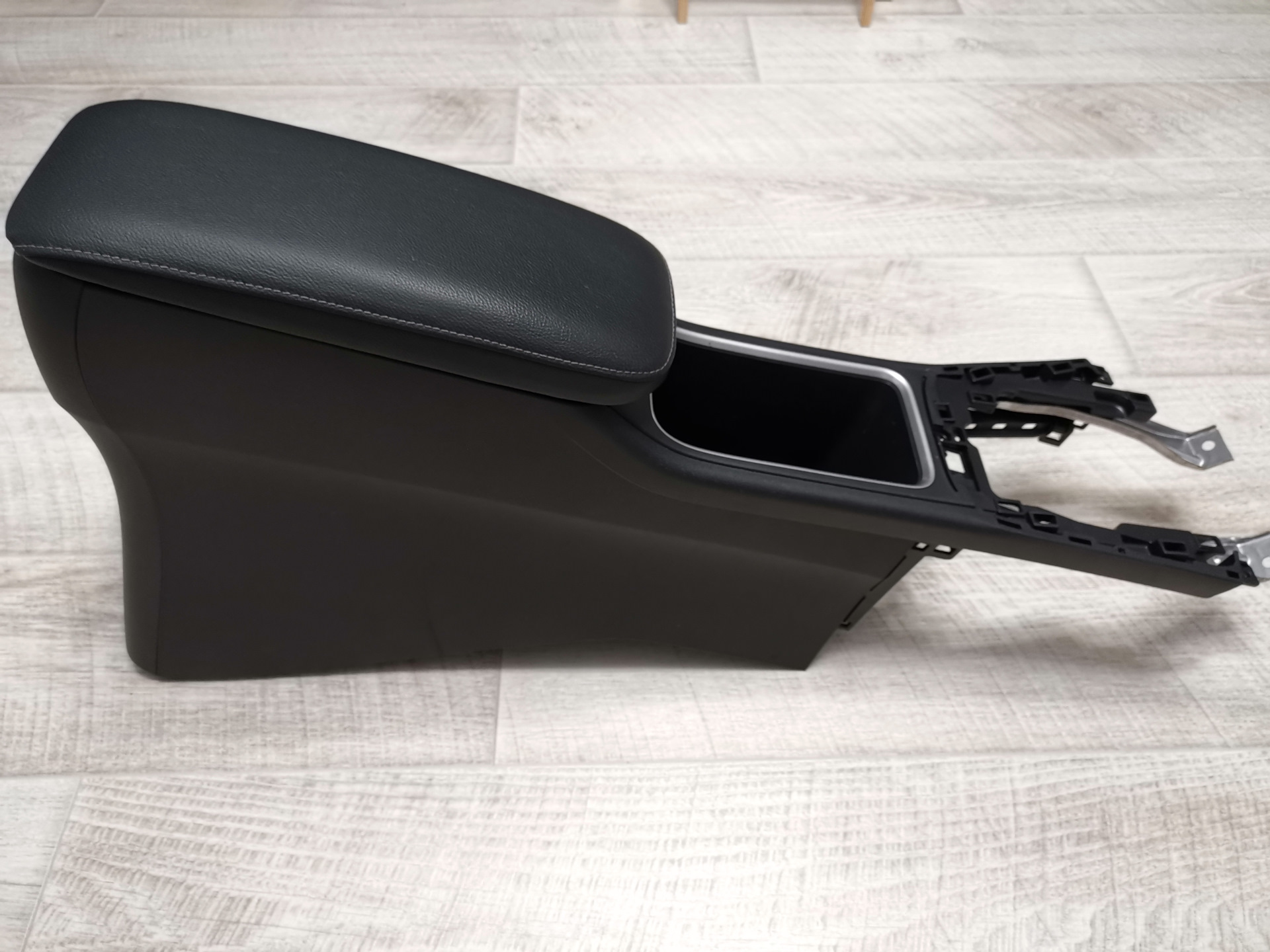

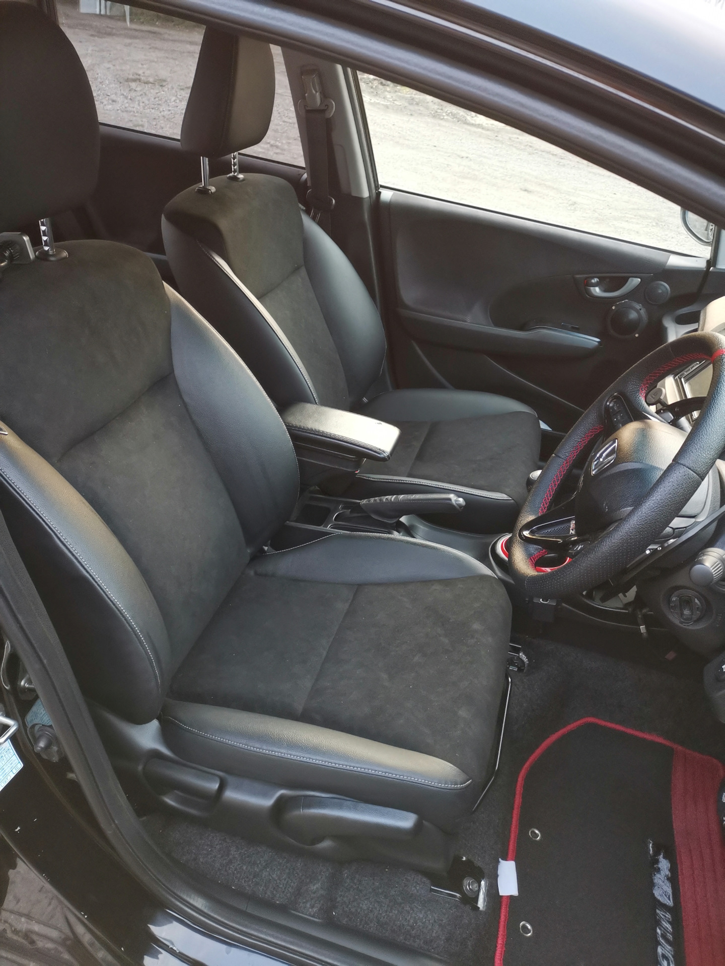

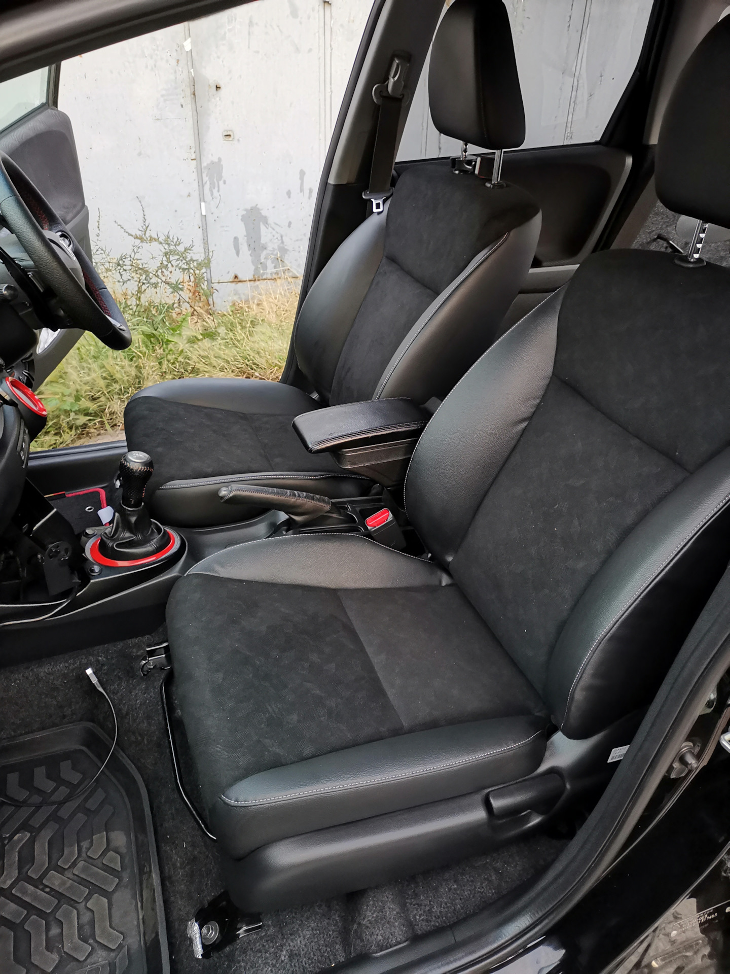

Давно присматривался на комбинированные салоны от шатлов, со встроенным заводским подогревом. Прикупил сидухи от HONDA SHUTTLE 2018г. Gp8, практически новые 7т км пробега. Кожа + ткань… Полный комплект даже подлокотник с ними. Покупал конечно рискуя что не подойдут и действительно они не подошли! Но мы же русские! Салазки на передние сидушки поставил свои пришлось поработать болгаркой и шуруповертом, с задними по сложнее — придётся поработать сварочником… Думал поставить полностью каркас свой, но они немножко отличаются. Полностью разобрал, намыл химией, прикупил средство для кожи фирмы кох, натер — получилась красота! Вобщем на фото пока что промежуточный вариант. Если кому нужен кожанный подлокотник от GP 8 пишите, договоримся.

Друг, подскажи пожалуйста, судя по фото, мягкая часть снимается с каркаса без проблем? Хочу правое переднее с левым поменять чисто мягкую часть. Водительская развалилась напрочь, восстановить пока нет времени (машинка работает ежедневно)
С каркаса да, без проблем разбирается. Накидка приклеена к паралону.
Привет. Салазки сложно снимаются? У меня fit shuttle, левое переднее сидение (полукожа, подогрев) двигается плоховато. Думаю купить обычное седло за 2 тыщи и салазки переставить
Привет. Странно что двигается плохо. Может стоит снять посмотреть и почистить. Обычно туда всякий мусор набиваетя, я из своих старых пару зубочисток вытащил да так пыль грязь была. При чем не понятно откуда зубочистки взялись, никогда в машине не пользовался… А так не сложно- 4 заклёпки болгаркой шмальнуть и всё. Потом просто на болты посадить.

Не подошли именно по креплению? Я воткнул от Шатла, болт в болт встали. Единственное задние сиденья только в одно положение откидываются и не подошли мои пластиковые накладки на болты. Нужно от Шатла тоже.
Да, именно ухи которые к кузову крепят другие. Вы наверное от 2го шатла поставили, они такие же только комбинированные чехлы. Я хотел по свежее.
Да, от 15 года ставил
Они идентичные. На новых немного форма изменена, на старых мне не хватало упора под поясницу.

Ты поменял местами сами салазки что на предпоследнем фото или сами лапы которые крепятся к полу?
Если задний ряд срастишь то точно по Твоим стопам пойду 😃
Можно лапы сами поменять придётся срезать 16 заклепок и придется на такие же заклёпки ставить свои, т. к. места под шляпки болтов там очень мало. Я менял целиком салазки — срезал 4 заклёпки на каждом сидении и ставил болты — места там с запасом. Сращу, дело времени… 😁

А если заклепки сменить на лапах, где такие взять можно?
Даже незнаю. Там идет довольно таки крепкая сталь и я думаю нужен пресс в несколько тонн (если не в несколько десятков тонн) чтоб сделать такую же. Для завода это мелочи, но на "коленке" это сделать проблематично…

Подскажи: Если я куплю стоковое левое кресло — смогу само левое сидение переставить на правые салазки? Левые кресла по идеи живее должны быть :)
Можно, но ручка регулировки спинки будет слева и не будет механизма подъёма. Да и форма боковой поддержки у них немного отличается… Вобщем я бы не стал так делать… Проще кресла со свежей тачки взять — хотя бы передние. Полностью тряпошные можно вообще дёшево найти.)

Какие? Мне интересно, при резких поворотах, кожзам держит спину и не съезжать? Боковая поддержка как?
Сиденья можно сказать новые, плотнее и приятнее. Поддержка лучше, сидишь как влитой и самое главное под поясницей упор по лучше- на старых мне не хватало.
