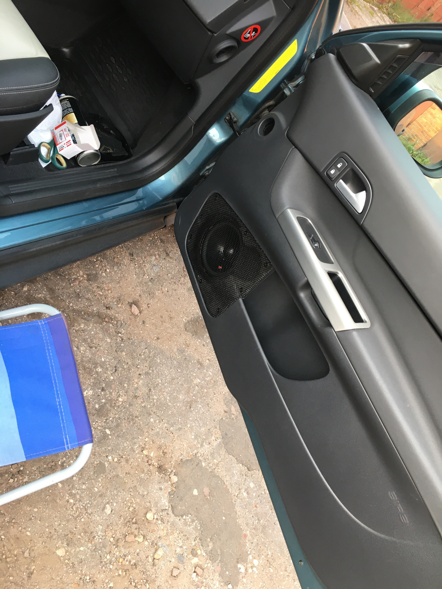

Есть у тридцатки большой косяк с сетками. Сетки от старости рассыпаются, а купить новые можно только в сборе с дверными картами. Само собой дверные карты стоят не дешево и менять их из-за этого глупо.
На драйве есть пара вариантов исполнения этого элемента, но мне они не нравились. Решил пробовать сделать что-то свое. Ну как говорится жига колхозинг.
В голове все это сидело почти год.

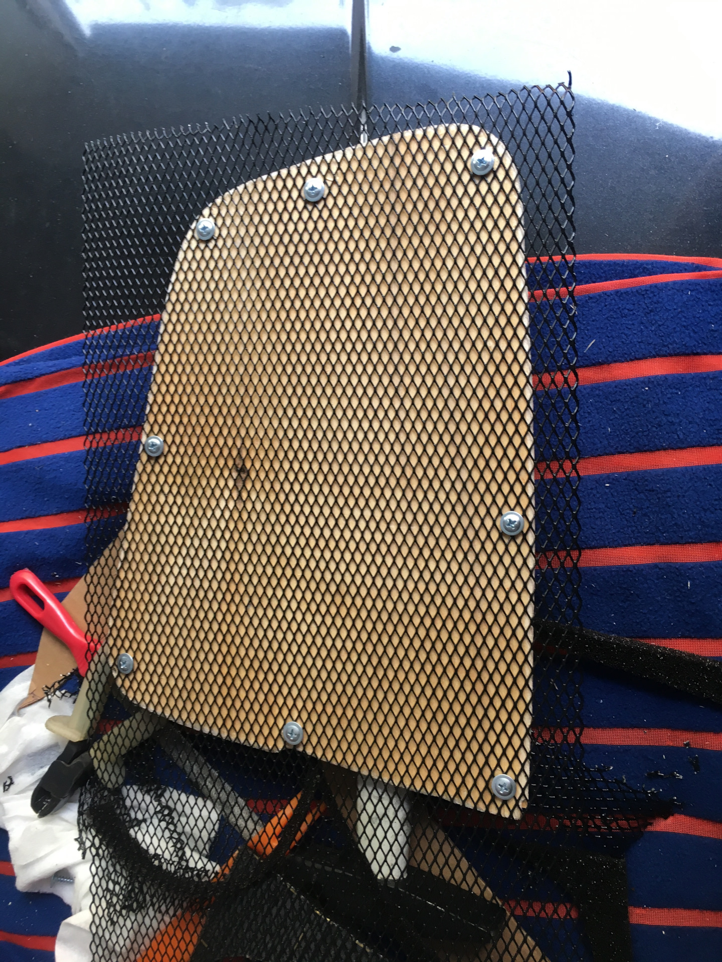

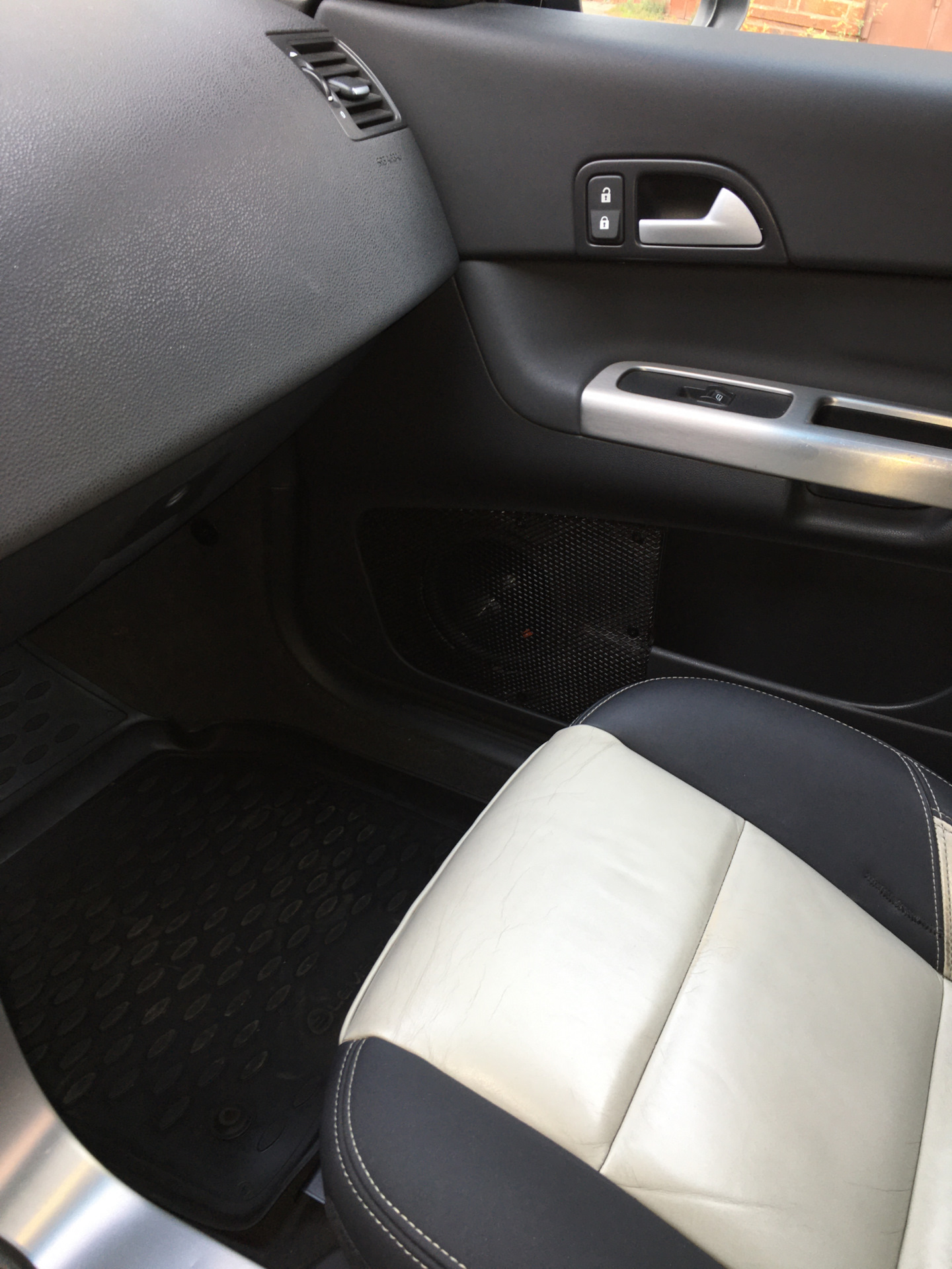

Когда заменил динамики в передних дверях заводские сетки снял т.к. они были сильно раздолбаны. Вкорячил комплектные грили динамиков. Вариант был сносный, но не сильно нравился.

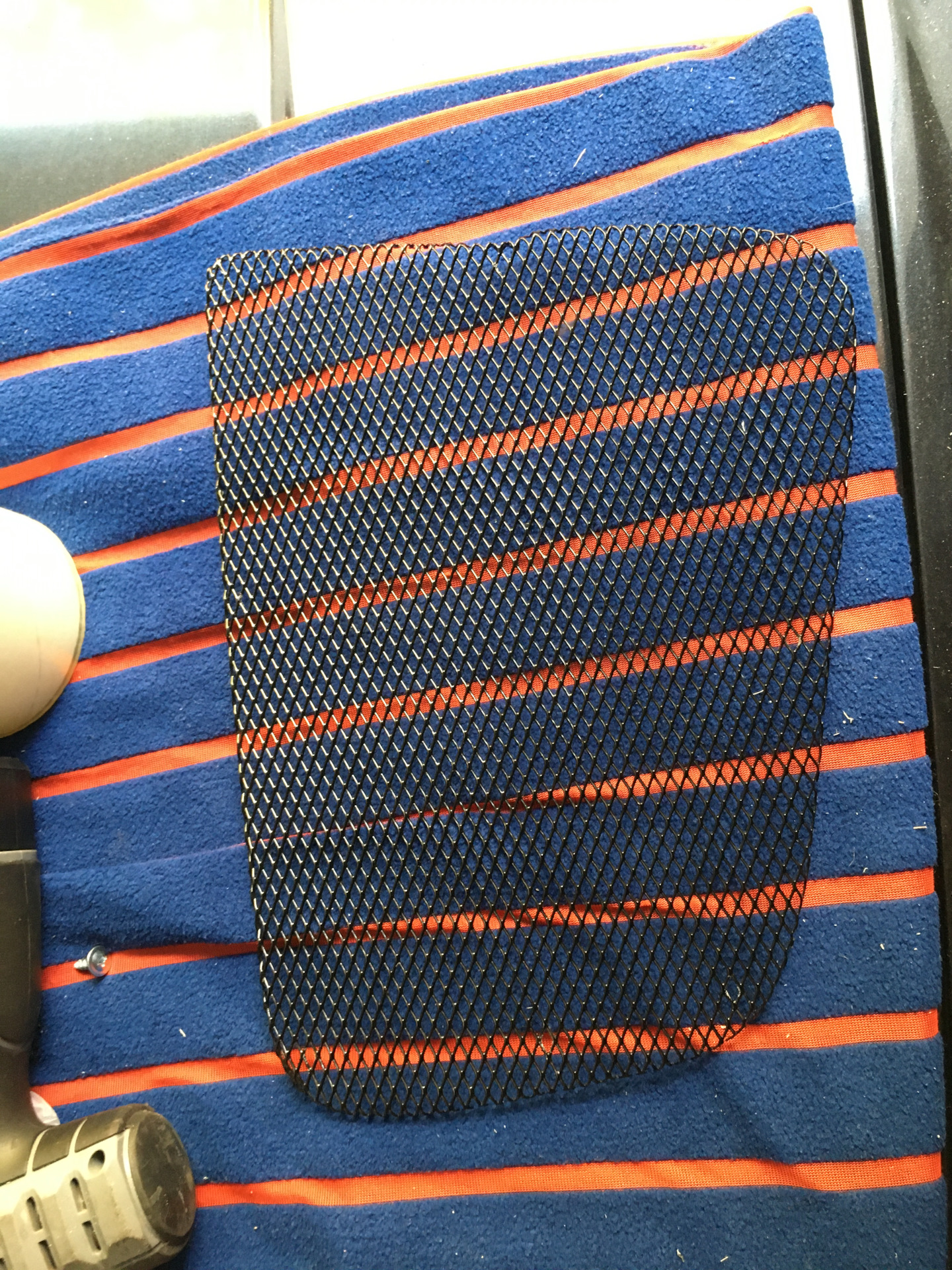

Спустя энное количество задумок и поиска вариантов сеток нашел нормальную декоративную сетку в леруа. Сетка не такая как для грилей решёток радиатора — она мягче и податливее.
Прикинул пробный 20 минутный вариант как оно будет выглядеть, понял в какую сторону нужно двигаться и как это сделать.
Сделал лекало из картона, которое уже перевел на фанеру.

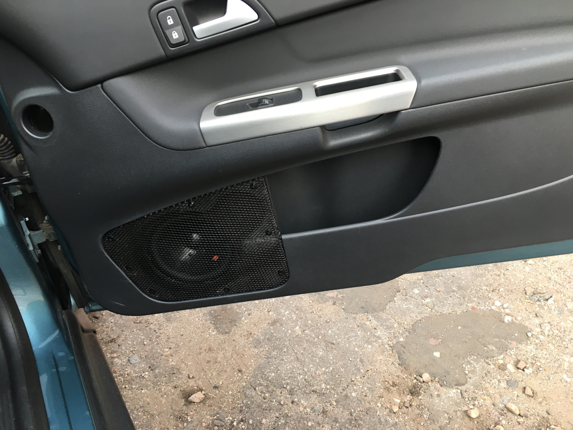

После финальной подгонки лекала прикрутил к нему сетку. Сделал загиб сетки с помощью молотка и кусачками прошел край. Получилась аккуратная сетка с загибом внутрь повторяющая форму оригинальной в районе кармашка. Это было одно из главных условий для сеток.

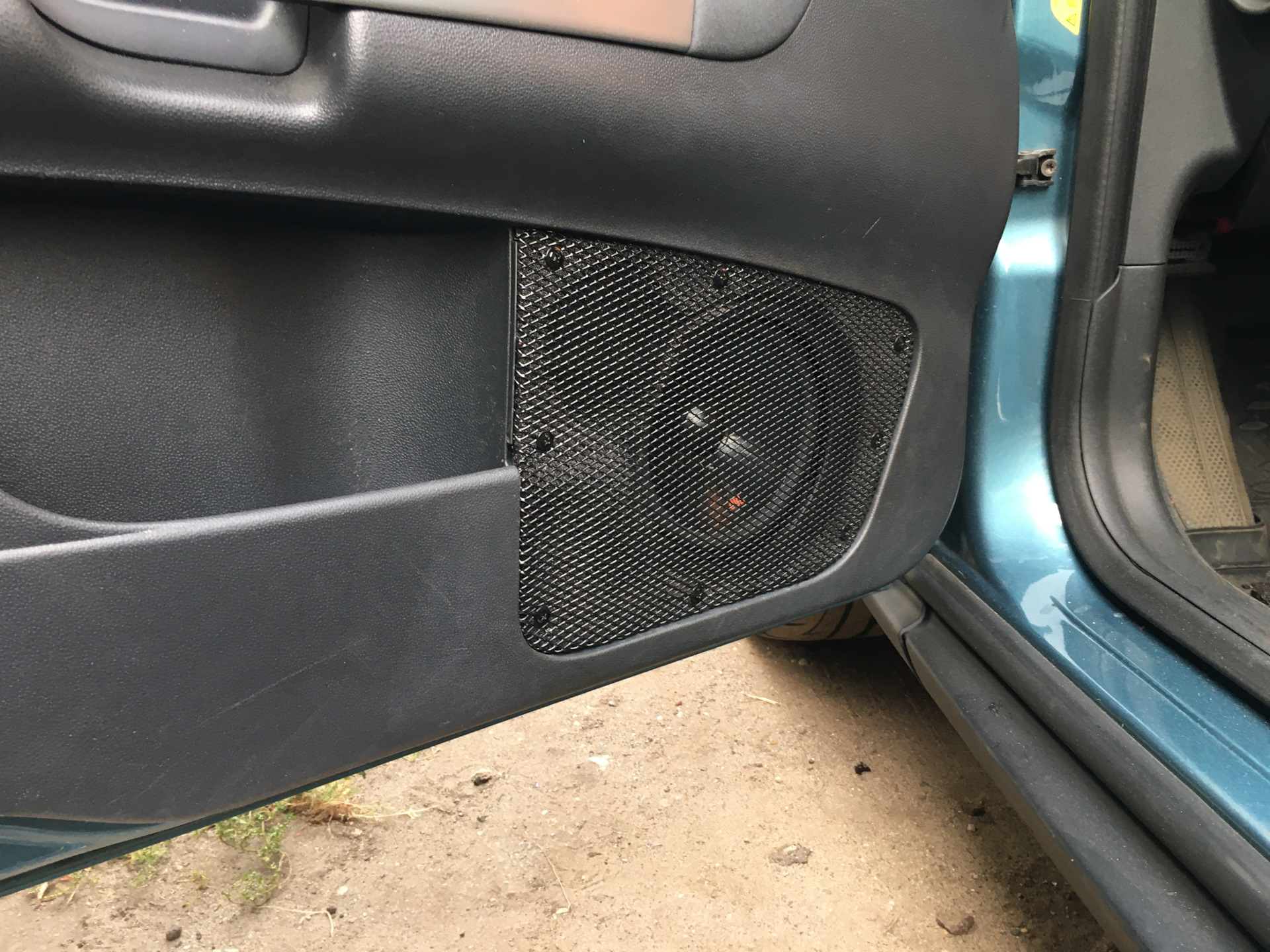

Для крепления снаружи использовались заклепки стилизованные под саморезы с широкими шляпками. Вариант крепления позднее будет изменен он уже есть, но на данный момент нужен быстросъем.
Под сетку необходима подложка из губчатого материала стп, который будет гасить вибрацию, закрывать штатные дыры крепления сетки и давать визуальную глубину.
Сетки получились просто охренительно, смотрятся бомбезно. На фото слишком насквозь просвечиват. Глазом смотрится немного по-другому.
Данные сетки имеют три преимущества над стоковыми. Первое они не ломаются, второе они легко моются, трете они не съедают звук.
