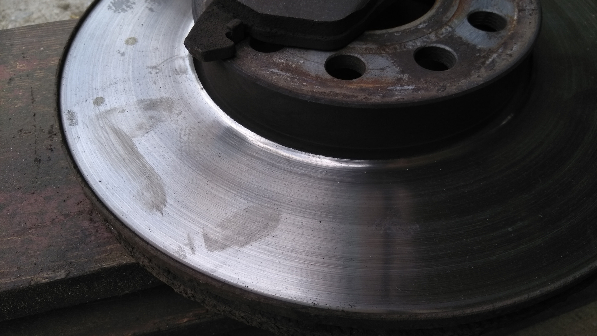

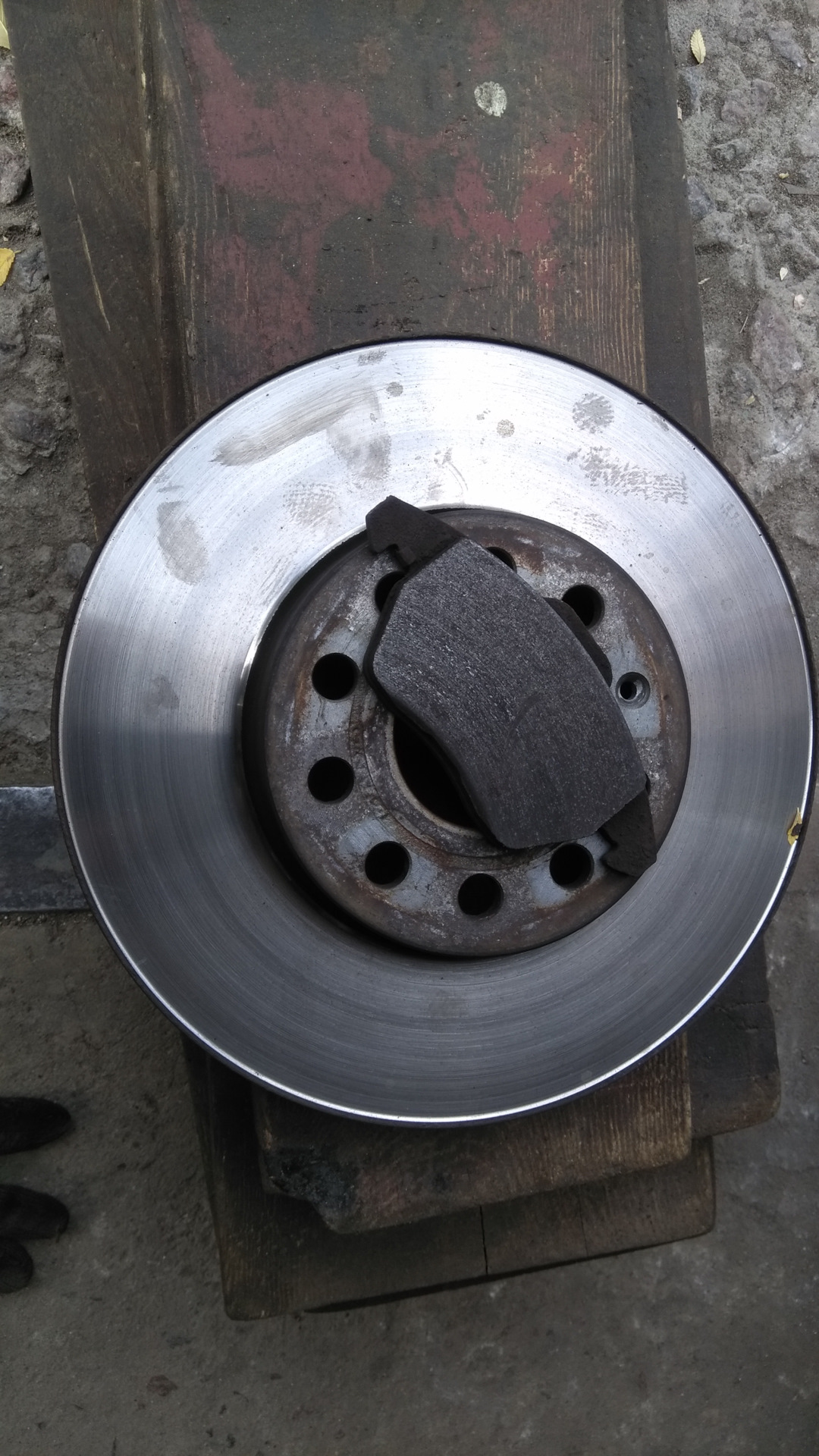

Вчера выдался выходной, поэтому поехал в гараж. Меняем передние тормозные диски, потому что толщина уже менее 22 мм, и в комплект меняем передние тормозные колодки.

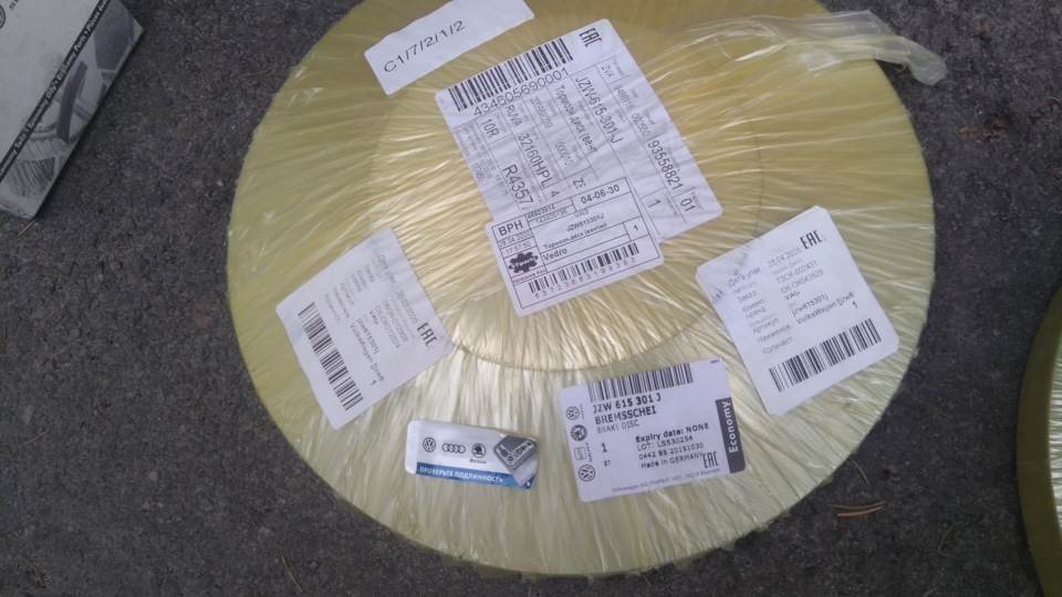

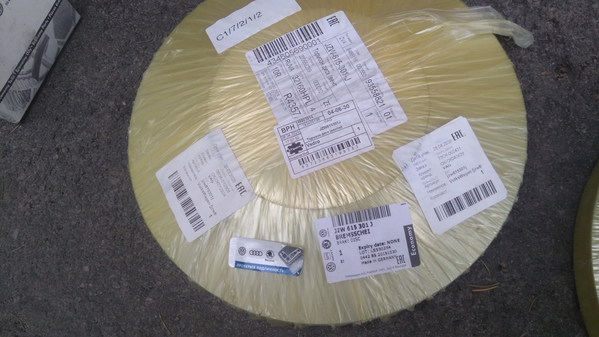

Короче, взял я комплект vag econ. Оба диска и комплект колодок. На дисках даже были стикеры для проверки подлинности. Отрывал, смотрел — всё ок) Диски производства Германии, колодки — Индия.

Сама по себе процедура замены незатейливая, но закисшие болты могут доставить хлопот (как мне).
1. Снимаем колесо
2. Открываем колпачки пыльников направляющих и выкручиваем направляки шестигранником. Снимаем "скрепку" с передней части суппорта.
3. Открываем крышку бочка тормозной жижи, убираем её с поплавком в чистый пакет. Накрываем горловину, чтоб пыль или грязь не попала в систему.
4. Руками тянем суппорт относительно скобы, чтобы немного утопить поршень. Ведь, если на диске, как было у меня, уже хороший такой буртик, из-за него не удастся легко снять суппорт. При снятии внутренняя колодка останется в суппорте, т.к. она фиксируется своими зажимами в поршне.
5. Снимаем старые колодки, на проволке подвешивание суппорт за пружину, например. Только следите, чтоб резиновый тормозной шланг не перекручивало и не заламывало.
6. Теперь нужно открутить 2 болта крепления скобы суппорта. Тут нужна головка на 21, вороток и недюжинная сила. Использование жидкого ключа или wd-40 не повредит.
С этим пунктом я мучался на левой стороне, т.к. верхний болт не хотел ни в какую откручиваться.
7. Снимаем скобу, потом на тормозном диске откручиваем винт его крепления к ступице. Нужен Торх т30.
8. Снимаем тормозной диск (он может прикипеть к ступице). Опять же с левого стороны я его снял лёгкими постукиваниями через деревяшку.
При сборке все действия в обратной последовательности.
