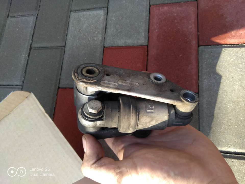

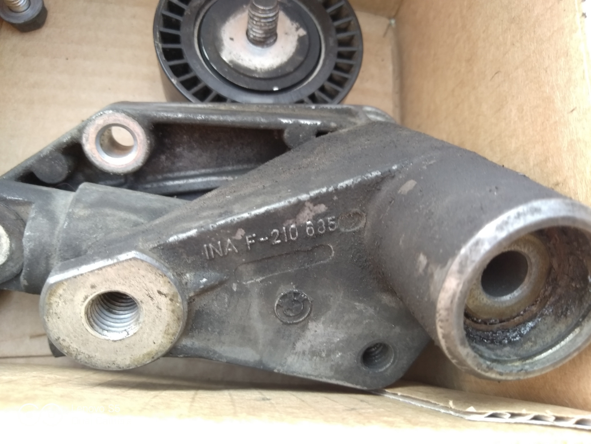

При замене масляного клапана заметил что разбита втулка на амортизаторе натяжителя, да и сам механизм не отводился до конца.
Для замены много не потребовалось и лишнего снимать ничего не пришлось.
Трещётка, головка на 13, карданчик в роли удлинителя, torx 50 и головка на 10 чтобы его держать.
Запчасти на фото: 533009710
