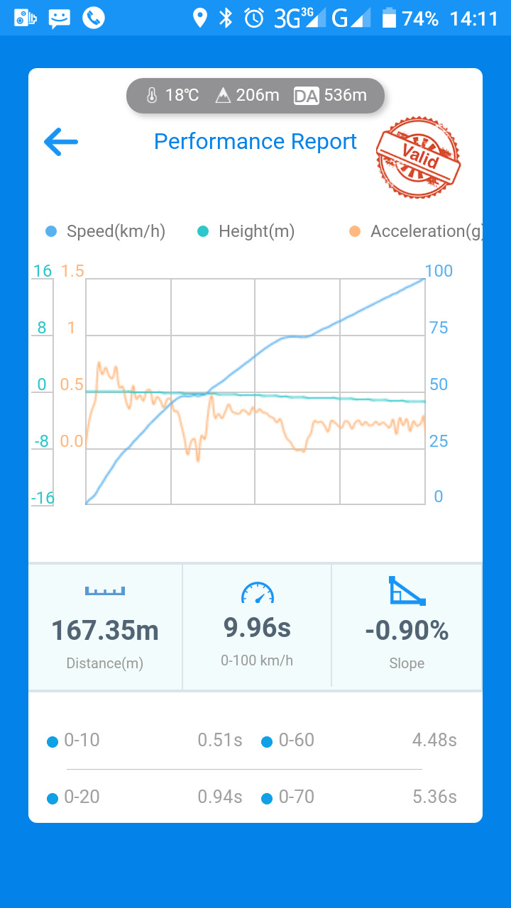

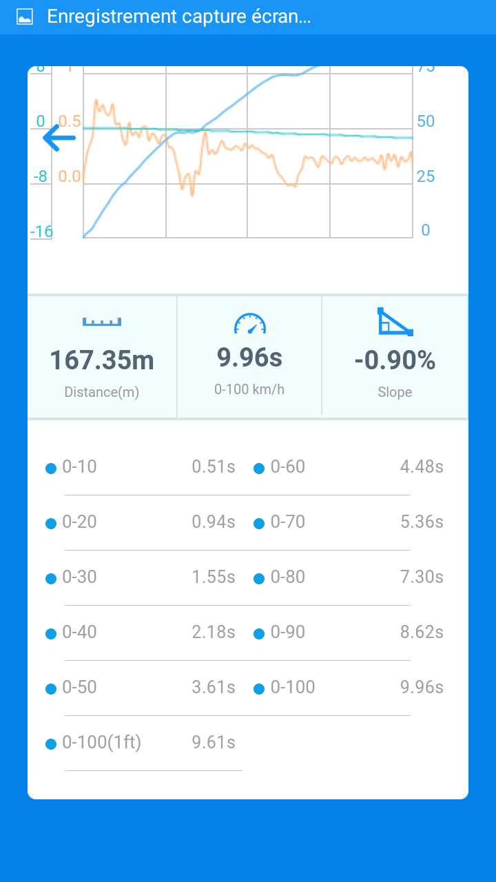

А вот и замеры. Постарался максимально воссоздать похожие условия: 5 литров в баке (по индикации), отключенные электроприборы, сухое покрытие дороги, и.т.д.
На изображениях выше — лучший результат после серии заездов. Таким образом, данная версия актуатора позволяет выезжать до 100 км/ч из 10 сек., а до 60 км/ч — из 4.5 сек. без использования чип-тюнинга, со стандартной КПП (не Brabus).
Стандартный Смарт (451.332, 2013г, 84PS) с модификацией актуатора сцепления:
Разгон: 0 — 60 km/h: 4.48 sec
Разгон: 0 — 100 km/h: 9.96 sec
Разгон: 0 — 100 km/h (1ft): 9.61 sec
Стандартный Смарт (451.332, 2013г, 84PS) без любых модификаций:
Разгон: 0 — 60 km/h: 4.65 sec
Разгон: 0 — 100 km/h: 10.33 sec
Разгон: 0 — 100 km/h (1ft): 9.98 sec
