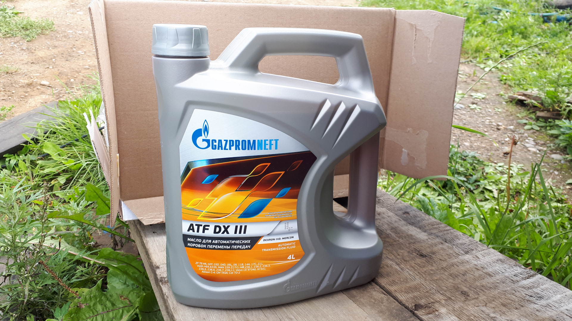

Купил масла
внутри коробки три канистры
еще литрушка у меня была в запасниках, вот такая
итого 13 литров ATF, что при объеме масла в коробке почти в 10 литров выглядит вполне достаточным.

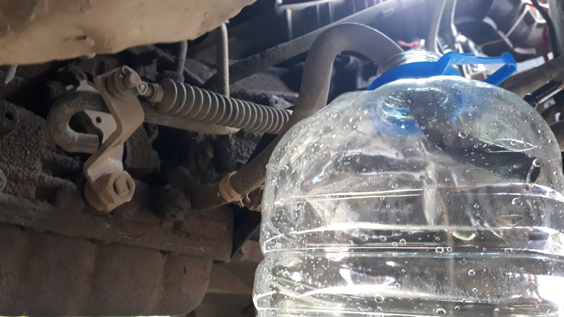

Процедура замены масла проста и стара, как сама коробка-автомат. Снимаем шланг с магистрали идущей в теплообменник радиатора двигателя

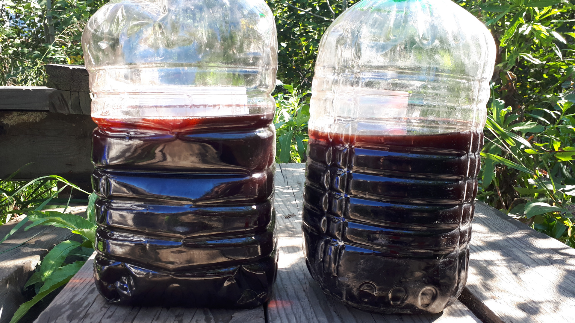

суем его в тару для отработки, заводим машину и ждем. Пока мотор работает и жидкость бежит в бутылку также неплохо пошурудить селектором, задерживаясь в каждом положении на несколько секунд, нажимая Hold и т.п., чтобы добыть жижу из всех уголков коробки. Как только непрерывный поток жижи сменяется на плевки, глушим и ждем, пока остаток ATF стечёт из недр АКПП в поддон, потом снова заводим. Мне было чем заняться, потому время ожидания я не засекал. Слить таким образом мне удавалось где-то 4 литра, соответственно, столько же заливал свежей жижи через трубку щупа. Процедуру повторяем до тех пор, пока не начнет сливаться чистая ATF, либо не кончатся ее запасы, как в моем случае. Смысл процедуры в том, чтобы вытеснить новой жижей старую, отработанную. По тому же принципу работают стенды для замены различных жиж в сервисах.

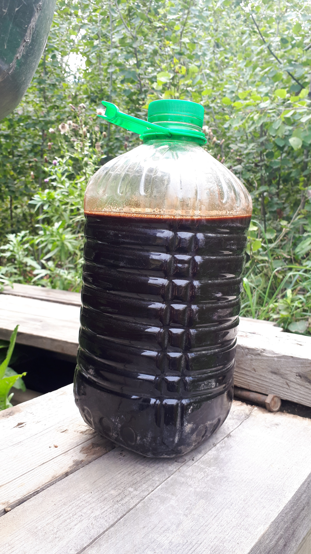

Надо сказать, что на щупе при проверке уровня жидкость выглядела вполне чистой и прозрачной, а слитая в канистру, вот так
для сравнения можно поставить рядом канистры с тем, что слили первым и тем что слили вторым
и второго с третьим
при каждом следующем сливе жидкость будет немного светлее и ближе к тому, что налито в канистры, а поскольку внутри коробки она все равно мешается со старой, то в зависимости от состояния агрегата, чтобы вытеснить весь объем до чистой ATF может потребоваться литров 20-30 новой жидкости.

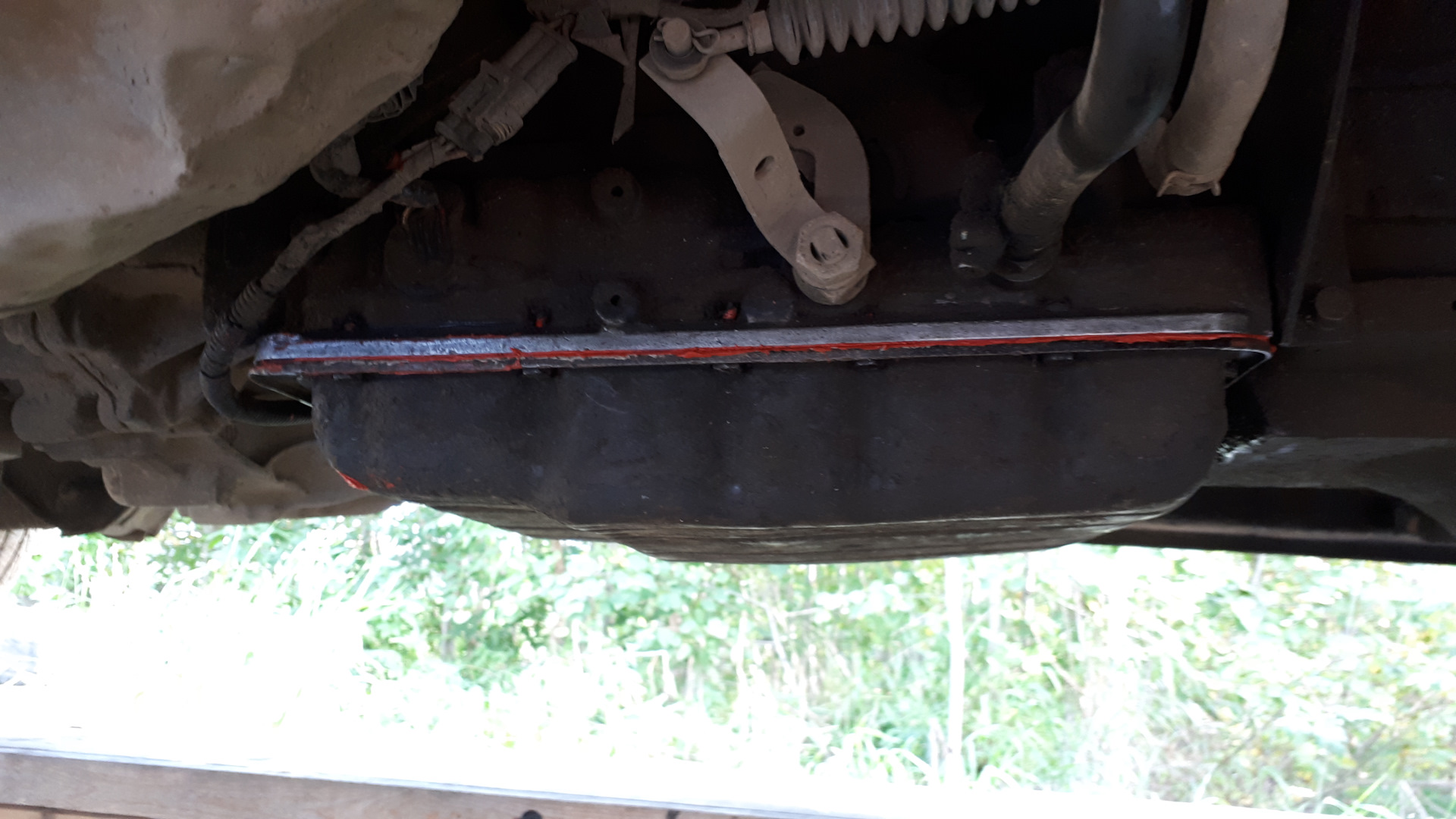

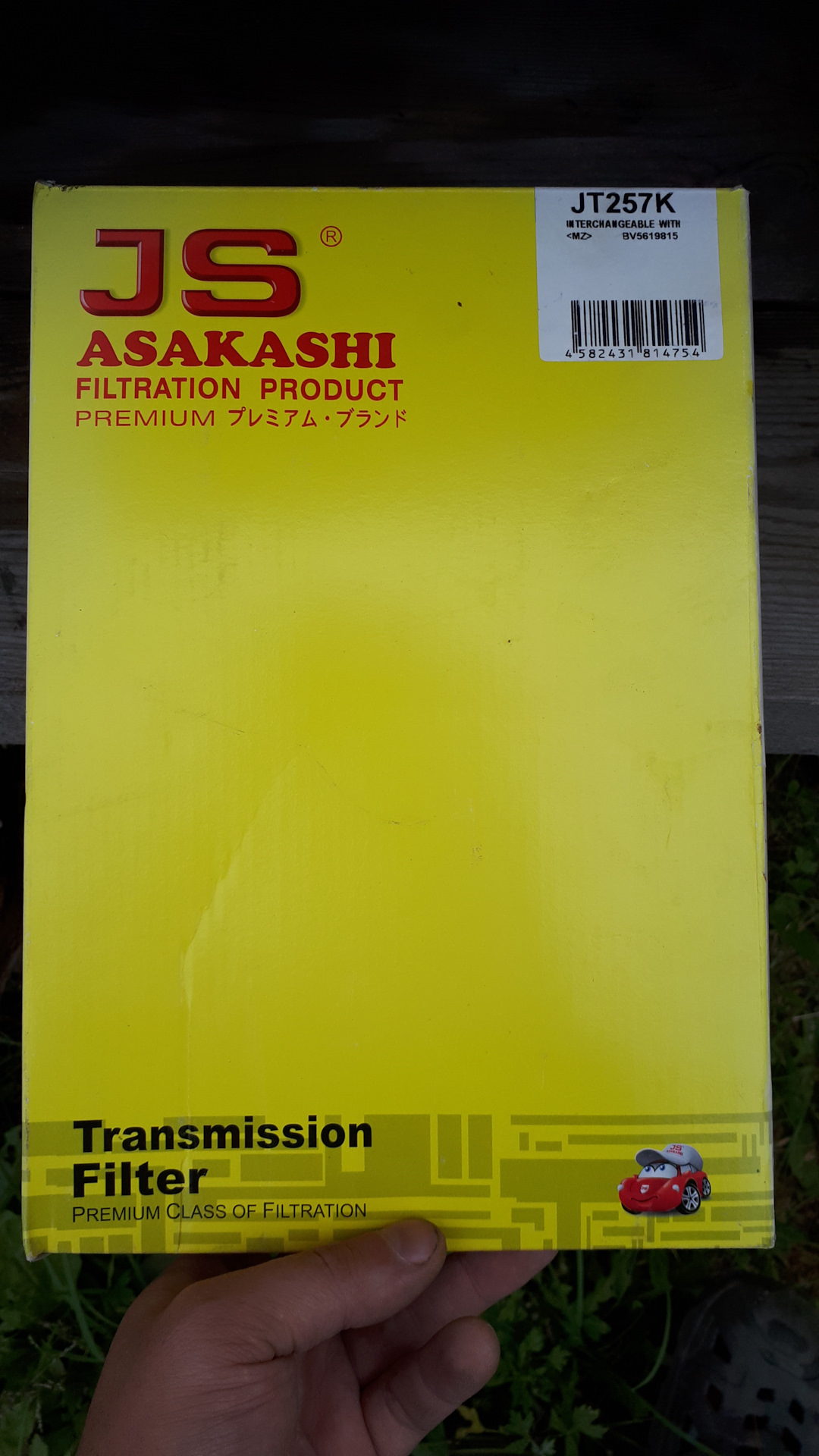

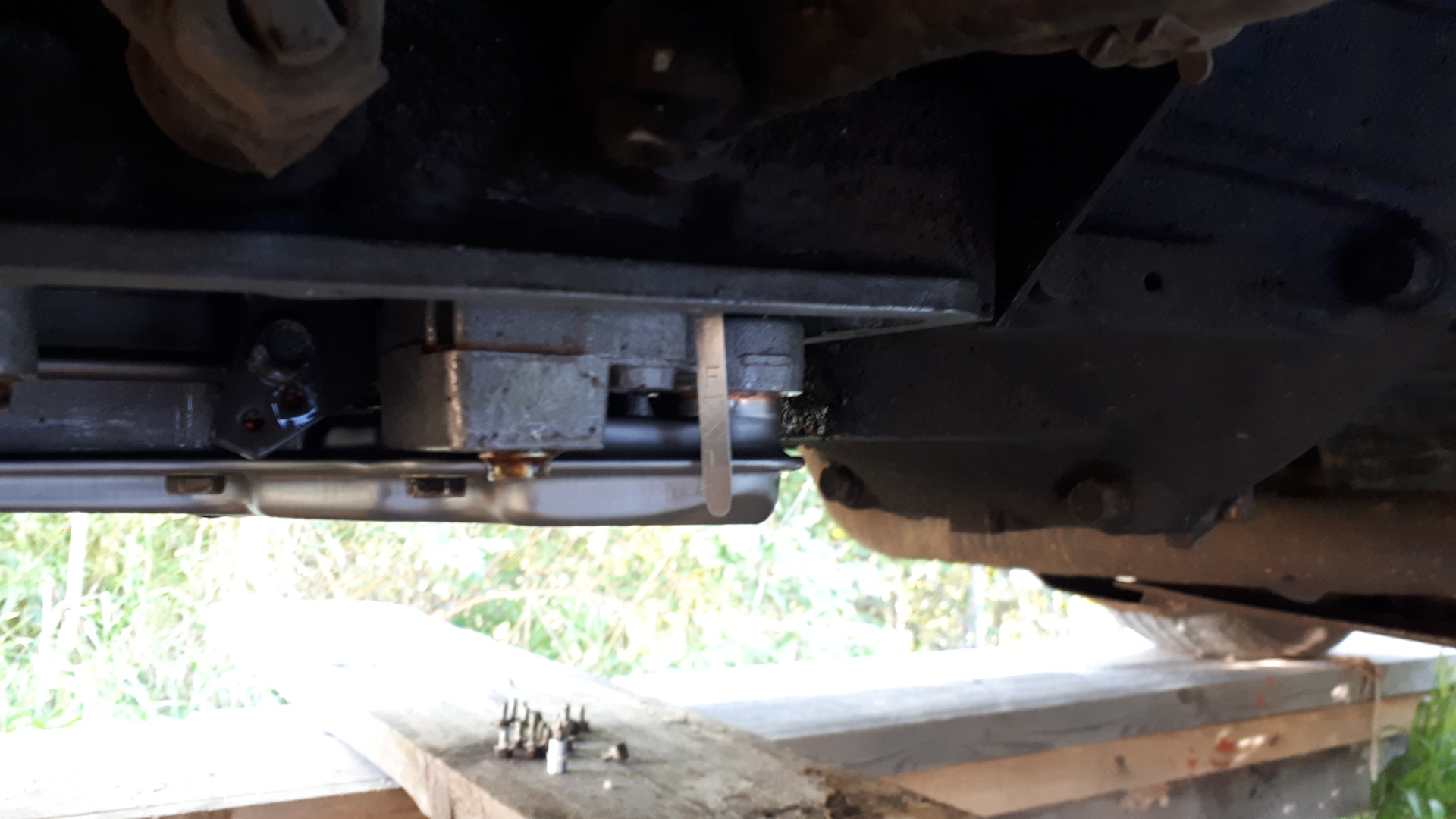

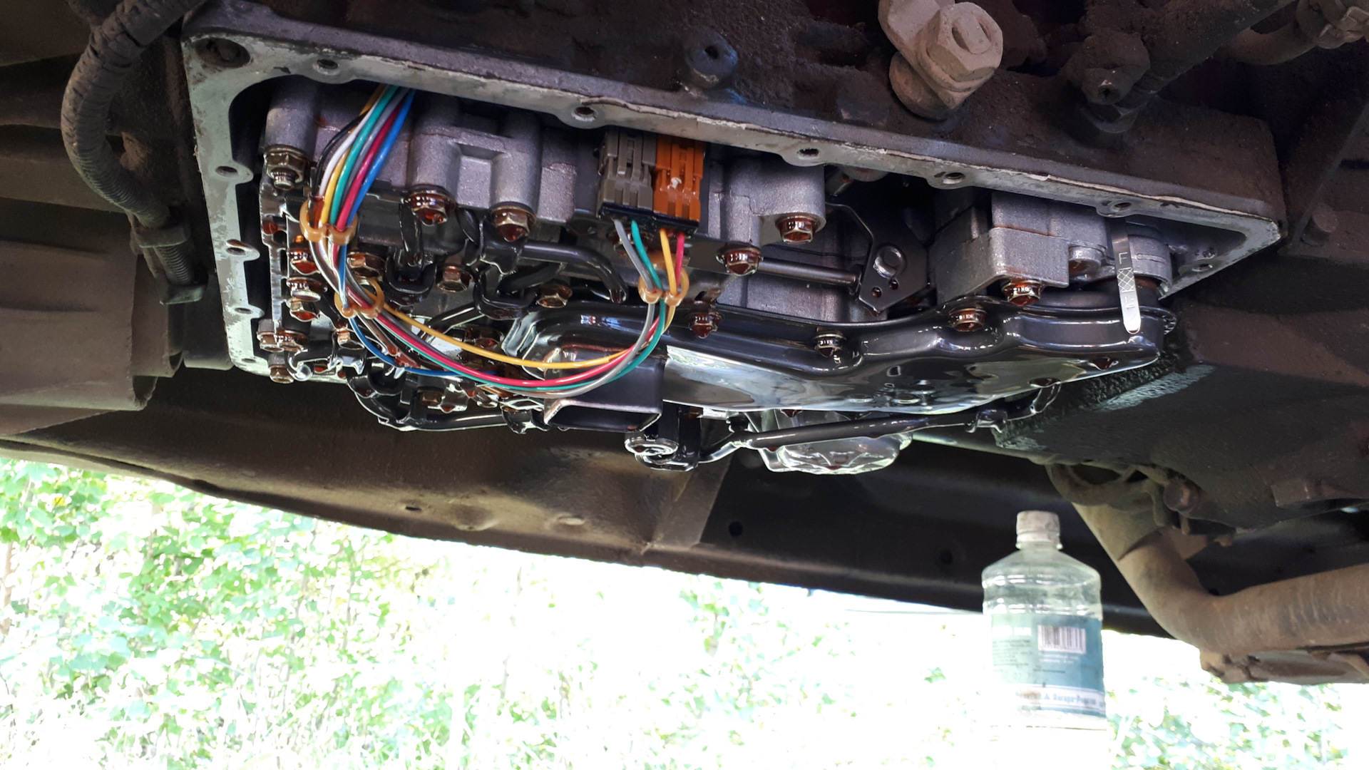

Теперь снимаем поддон, т.к. там нужно заменить фильтр
Для информации, уровень жижи в коробке при работающем двигателе примерно такой
т.е. когда на щупе уже ниже минимума, заборник все еще погружен в ATF.

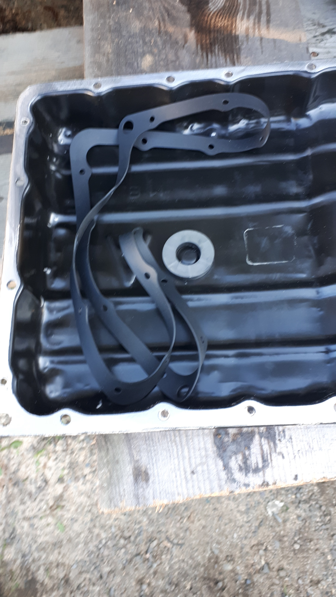

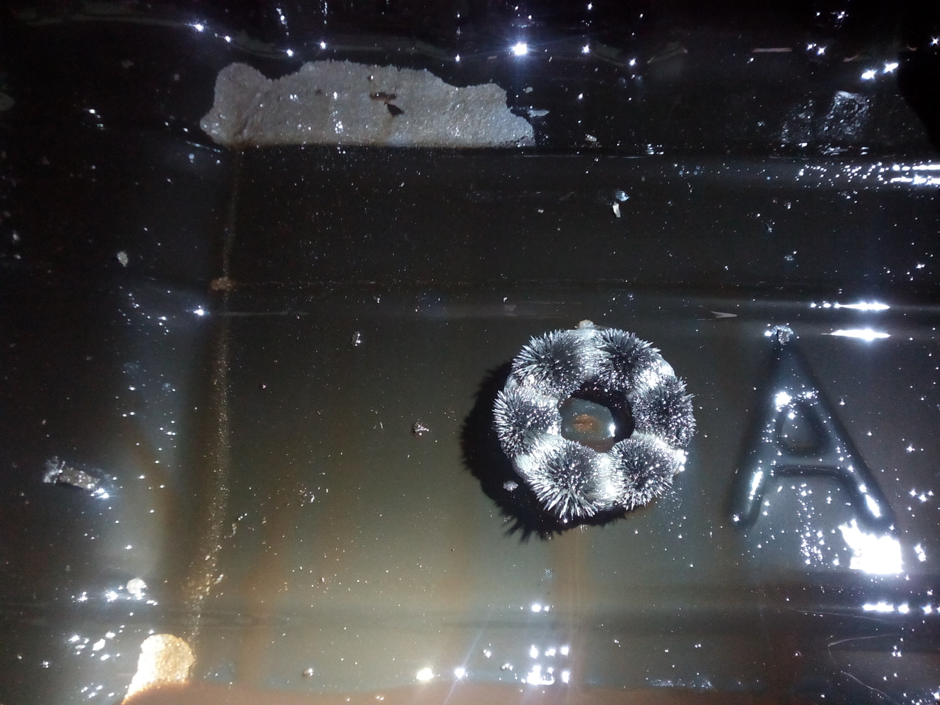

В поддоне как обычно нужно почистить магнит

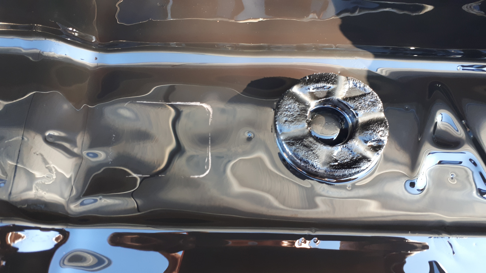

и восстановить, хотя бы примерно, его (поддона, а не магнита) геометрию. Отметина это след от маслозаборника, мой поддон уже встречал свой пенек или висел на колее, в итоге заборник соприкоснулся с поддоном, а перекрытие заборника негативно сказывается на здоровье коробки. Ну и внутрь уже точно лазили до меня. Все почистили, берем прокладку, она в комплекте с фильтром
и собираем. Видимо, плоскости у поддона уже не те, т.к. прокладку очень нехорошо выдавило. Пришлось снова все разобрать и, как обычно, обойтись одним герметиком
Собственно, все. После того как герметик полностью встанет нужно залить обратно слитую жижу, прокатиться и отрегулировать уровень на прогретой коробке.

MegaDED приветствую земляк! А чем обусловлен выбор масла? В мурзилке ATF M-III или dextron II, и как она на декстрон 3 бегает?
Как бегала так и бегает, никаких проблем.
решил залить zik atf multi ht
И ещё подчеркну, что на замене аппаратом делают не так как мы вручную… А реально вытесняют давлением новой живет старую и она в 90% не смешивается как в данном случае… Здесь она мешается 50/50 примерно… От этого и расход жидкости такой. Но! Частично менять даже лучше для старых АКПП, т к зачастую при полной замене с коробкой могут быть проблемы (все конечно зависит от состояния), а состояние очень часто плачевное…
да! на америкацах моих вообще менять только частичной сменой… если свежак сразу залить — стопудов всю грязь вмиг проплюнет… и еще — по уму надо уж было и магистраль охлаждения в обратку продуть…

Клево. А у меня на магните такой приличный ёжик был :( Пришлось снимать плиту, половинить ее, все каналы скрупулезно вычищать и с заменой прокладки собирать обратно. Машина не пинается, скорости переключаются незаметно, но осадочек на душе остался. Если при очередной замене масла в акпп снова увижу ёжика, то буду всерьез думать о замене АКПП на МКПП. У Френдика такие есть.
До меня в коробку лазили уже, так что может и был ежик, но до меня не дожил )))
