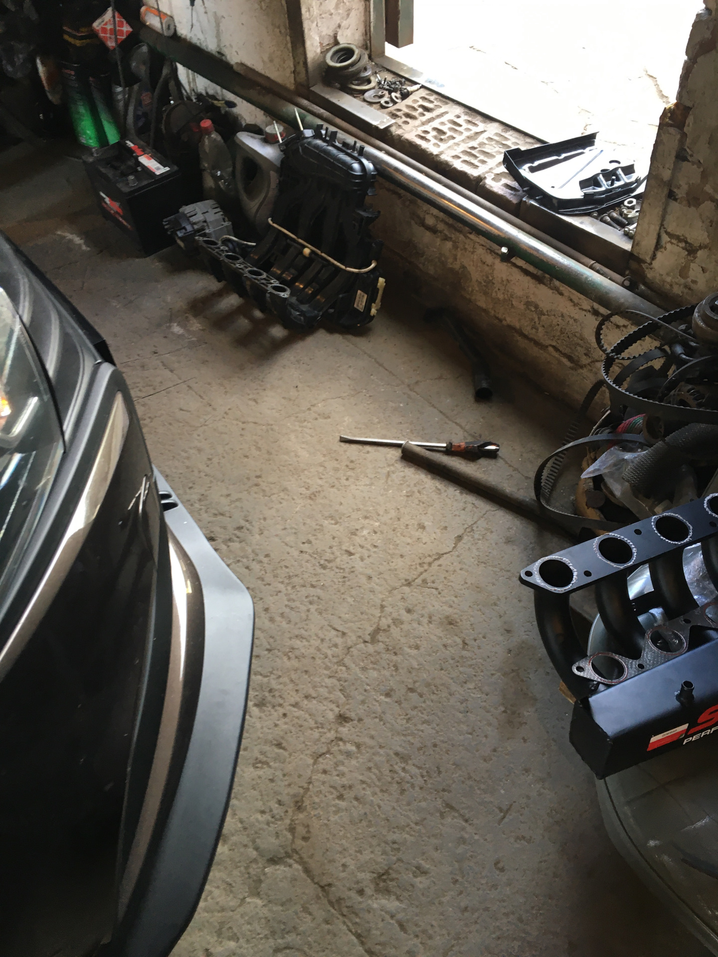

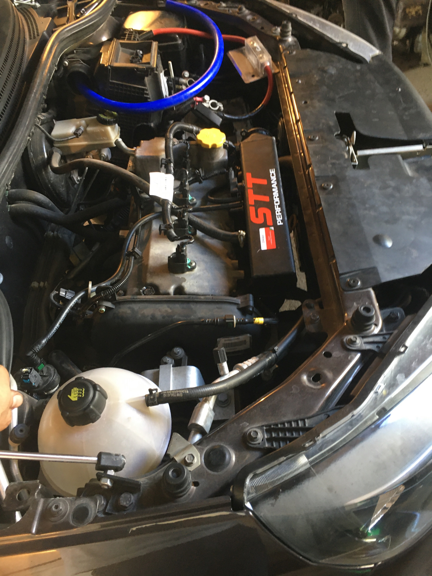

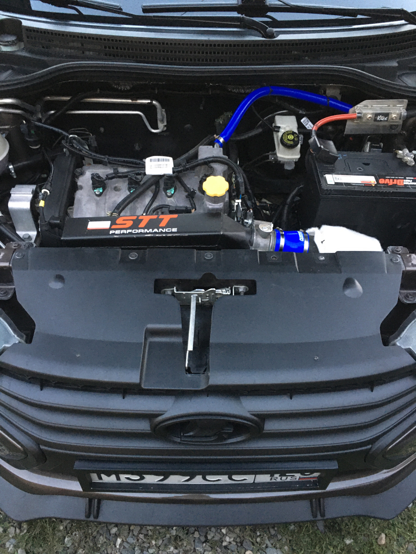

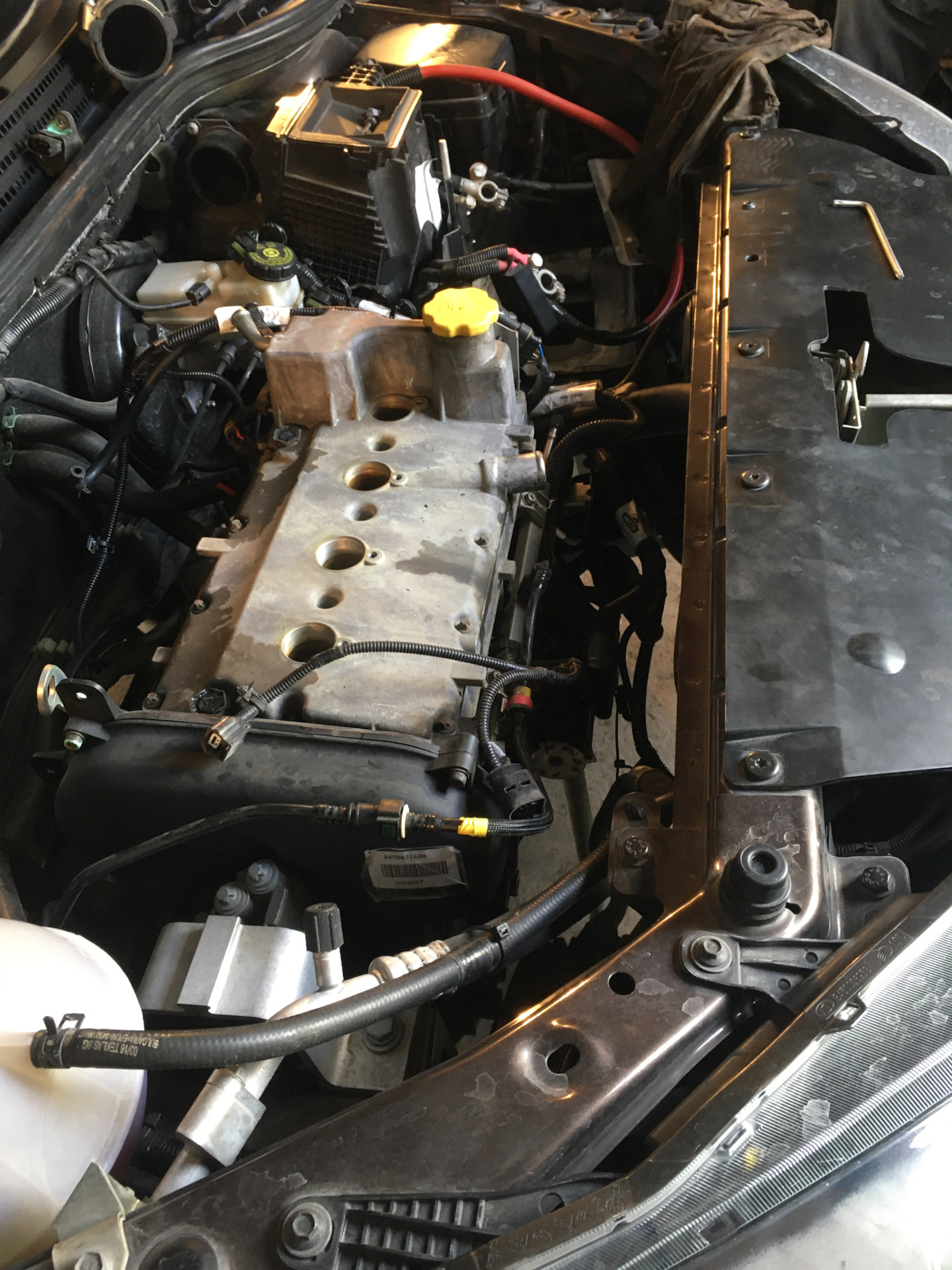

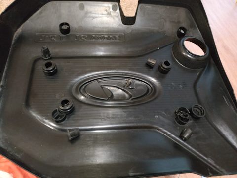

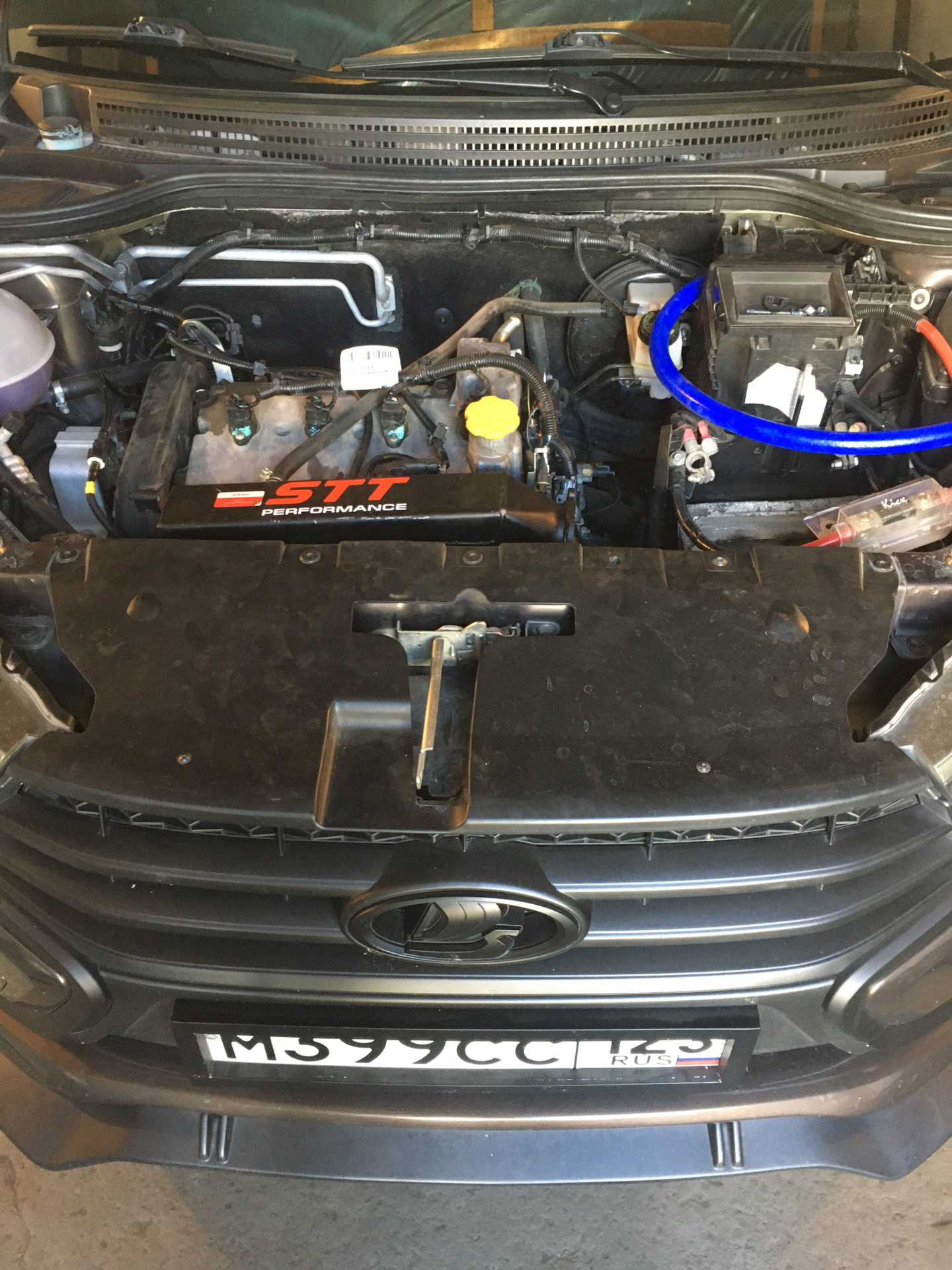

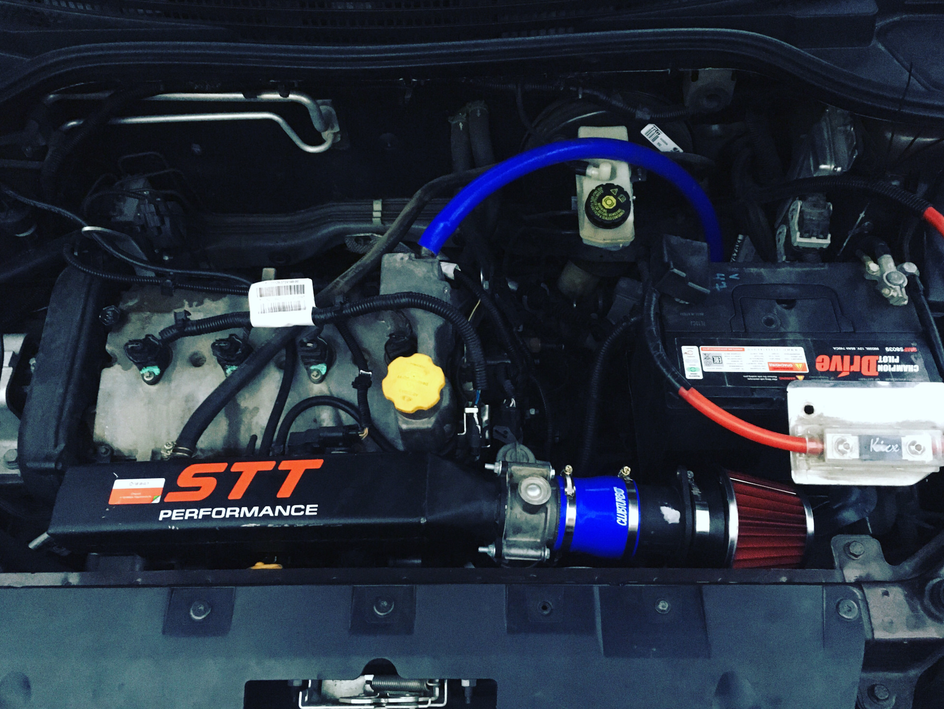

Установил ресивер по ощущениям чуть лучше, но нужна программа грамотная а так, под капотом красивее стало)))Единственно закрытый нулевик надо приобрести.
Привет.На счёт ресивер все нравится ощущение лучше чем с родным .Не прошивал после установки, как раньше прошивал евро 0 так и есть.Мне сказали если откатать как есть все у меня на этом ресивер новую программу лучше будет, просто в планах может распредвала поставить не хочу дважды за прошивку 6 тысяч отдавать .
Но знаю одно нафиг вообще туда полез надо было на выхлопе остановится, и поехать нормальную прогу залить а не то что я пробился которую у нас в республике .

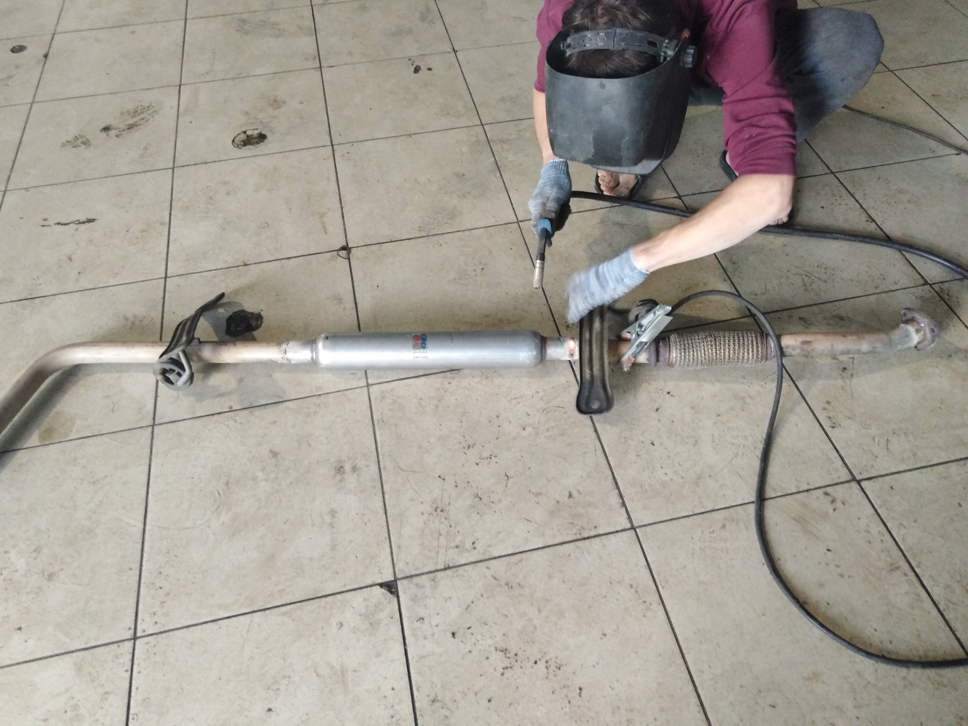

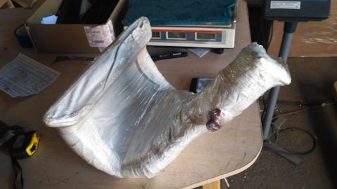

Я не знаю тоже с выхлопам искал варианты и остановился на этом остановился мне нравится. Единственно середину может поменяю на нержавейку а то шум иногда бывает как будто об что то бьется слегка но негде ничего не цепляет кажется внутри резонатора что то, может брак попался .
Вот именно середина меня беспокоит больше всего. Вчера убрал кат и поставил короткий 4.1. Остальной выхлоп сток. Так резонатор сейчас звенит, что ездить стремно. Потому срочно ищу вариант с выхлопом на 51 трубе.

стоит такой же ресивер но проблема с учтановкой нуливика, не помещается из за аккумулятора как вы его перенесли
Крепление аккумулятора менял, переносом аккумулятора назад .Брал девяточное крепление аккумулятора и переделывал
Куда картерные газы пустил?
На улицу через фильтор
А как к щупу масляному подлезть?
Как обычно вон он виден желтый щуп на второй фотке
Как думаешь на 1.8 встанет?
Спрашивал в компании у них, они не знают 🤷♂️
Встать должен вроде могу дать сайт спроси у них может кто ставил в инстаграмме stinger_95
Привет! Подскажи как себя в итоге показал ресивер? И прошил ты машину?)
Думаешь приход будет?
Ну после программы грамотной будет ещё лучше эффект я думаю.А так едет не плохо единственно чуть низы упали но не критично
Я вот второй день сам экстренно ищу варианты с выхлопом.
Стронгер свд ввари вместо резонатора, по звуку также но без 🥫 банки
Спасибо за совет!
