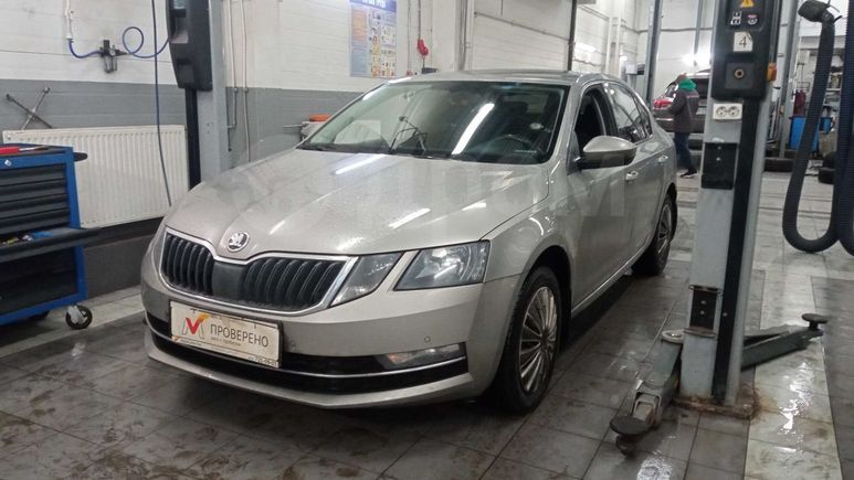

Касаемо ошибки по освещению, напомню ошибка была по переднему левому датчику положения кузова.
Номер моего датчика 5Q0 907 503, найти его новым, крайне сложно. По каталогам нету в наличии нигде. Можно заменить датчиком с другим артикулом, 5Q0 512 521 E, ценник на него минимальный видел в 6,5к, а так везде около 10к. Совсем не бюджетно…
Восстановить старый оказалось нереально.
В итоге, спасибо большое Андрею partial, за то что дал контакты человека в СПб, у которого можно купить данный датчик дешевле))
Мной был приобретен новый, оригинальный датчик с артикулом 5Q0 907 503 по цене в 3500 руб.
Отличия от моего было только в креплении, которое я переставил со старого датчика.
Сфоткать новый датчик, и чем они отличаются, как то не догадался. слишком спешил поскорее его поменять)))
После замены, даже сбрасывать никакие ошибки не пришлось, всё сразу же заработало))

такая же ошибка была, я вообще б/у взял за 2,5тыс, тягу поменял и все на родную, а сам датчик с тигуана был, они все одинаковые на ваг, только цена отличается в зависимости какая тяга
а датчиков всего два перед и зад, левых правых нету
Тоже рассматривал вариант Б/У, но ценник около 2к… Проще было доплатить еще 1.5к и взять новый.))
Б/у может прожить и месяц, и лет 5…)
Справа кстати да, не видел датчика.
Но по диагностике было написано:
"5256213 — Передний левый датчик дорожного просвета."
www.drive2.ru/market/offers/794445
3000 + доставка с Костромы)
Продавец в СПб, у которого я купил датчик за 3500, находится в 15 минутах езды от моего дома))
"Можно заменить датчиком с другим артикулом, 5Q0 512 521 E, ценник на него минимальный видел в 6,5к, а так везде около 10к. Совсем не бюджетно…"
Понял)
Я в итоге купил датчик со своим же артикулом)))
