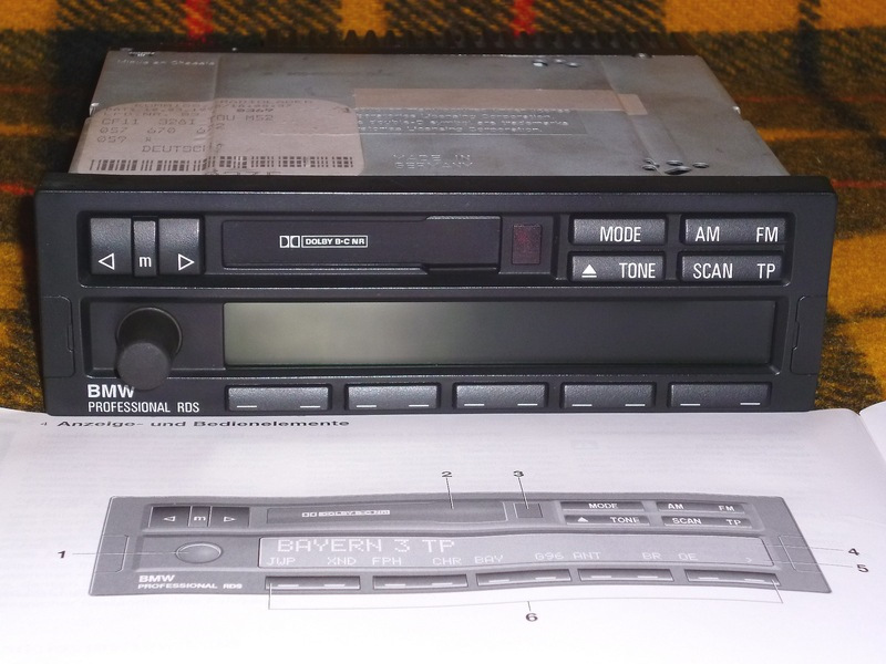

В общем то возникла проблема — СД чейнджер уходит в ошибку и не читает диски
При этом чейнджер работает — выдаёт магазин.
Первое что сделал — заменил чейнджер на сознательно работающий, проблема аналогичная.
Временно отмёл что чейнджер как причину.
Второе — появилось подозрение что прогорел каскад чейнджера в магнитоле, потому как радио и кассета работают штатно, к сожалению это грустная была бы новость, потому как BMW 2450 Professional достаточно редкая магнитола и утерять её работоспособность это было бы неприятно
Взял на пробу заведомо работающую магнитолу оригинальную — аналогичная ситуация — CD Error. Подключил свою магнитолу к чейнджеру — заработала и чейнджер увидела, значит ВЕ жив. Ясное дело что менял кассеты магазинов и сами диски даже на оригинальные студийные СД, без результата.
В общем подозрение на кабель, сейчас думаю над вариантами:
1) Заменить кабель на аналогичный
2) Заменить кабель на кабель с разводкой i-bus и заменить чейнджер как вариант от е83 с мп3
3) Заменить кабель на кабель с разводкой i-busи на него уже вешать например триому или гром аудио
4) Если не в кабеле дело — будем капать
Такие дела
