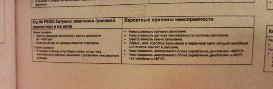

Уже больше полугода мучаюсь с одной очень коварной ошибкой — p0300 (многочисленные пропуски зажигания).
Началось все, как раз таки, и с CHECK ENGINE. Подключил сканер прочитал.

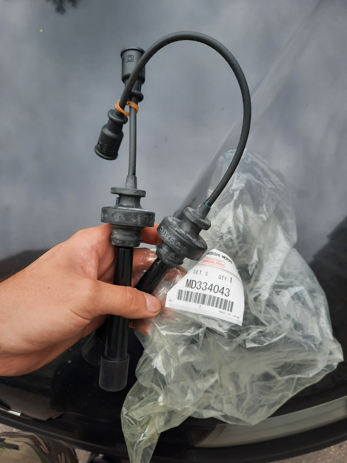

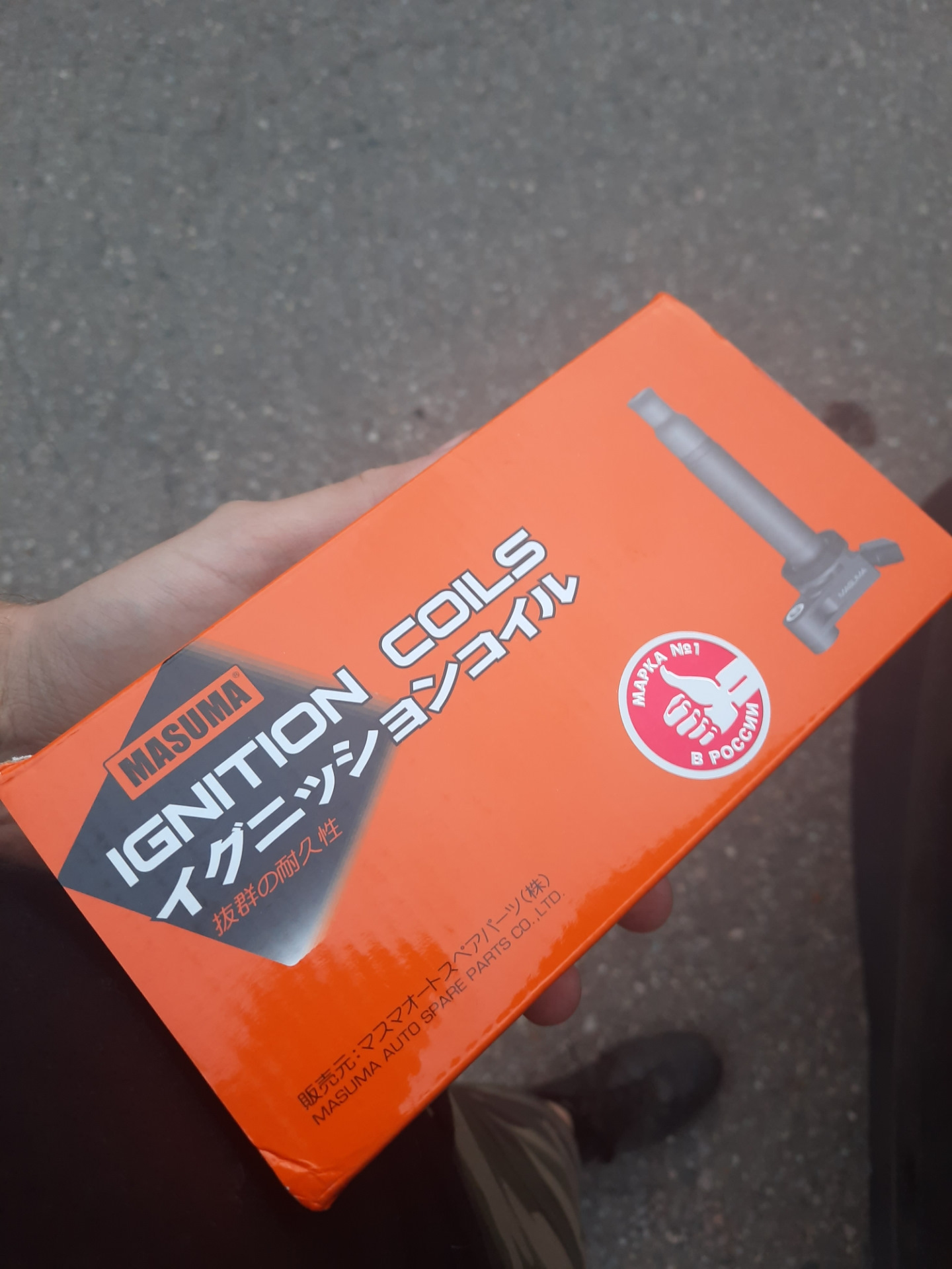

Долго не мог понять, вроде и провода новые и катушки.
Заменил свкчи зажигания, поездил какое то время, и CHEK погас где то на месяц. Я радостный подумал: "хух, обошлось". И тут уже снова загорается лампочка и машина, в какой то момент начинает просто перестает резко разгонятся, приходилось отпускать и снова нажимать педаль газа.
Да и на прогреве (очень редко, но тоже бывало) что прогревочные проседали и машина троила.
И тут я понял, что надо посмотреть всю систему зажигания.
Начал с свечей (поставил оригинал) — не помогло.
Уже и лямбда-зонд поменял поставил фирмы BOSCH- не знаю, как влияло это на P0300, но уже и думать нечего было… Но машина так же продолжает выпендриваться.
Пришел к выводу, что надо смотреть проводку, возможно и реально где-то плохой контакт или обрыв.
Кто чем подскажет ребят, буду рад любому совету. Спасибо!

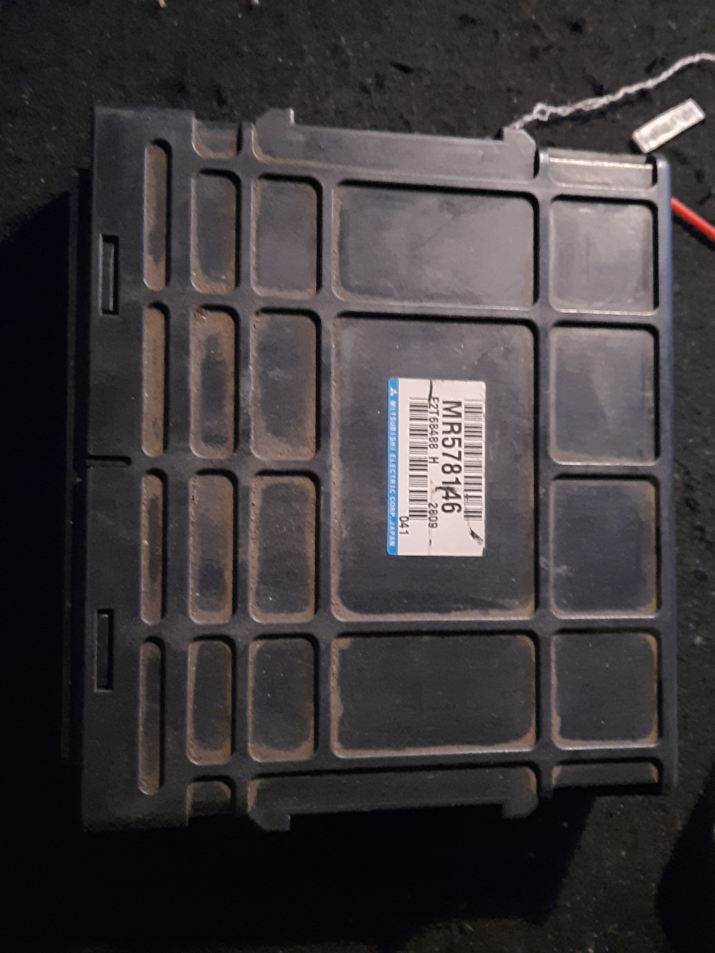

Проводка, больше некуда грешить. Везде проверить массу, прозвонить провода

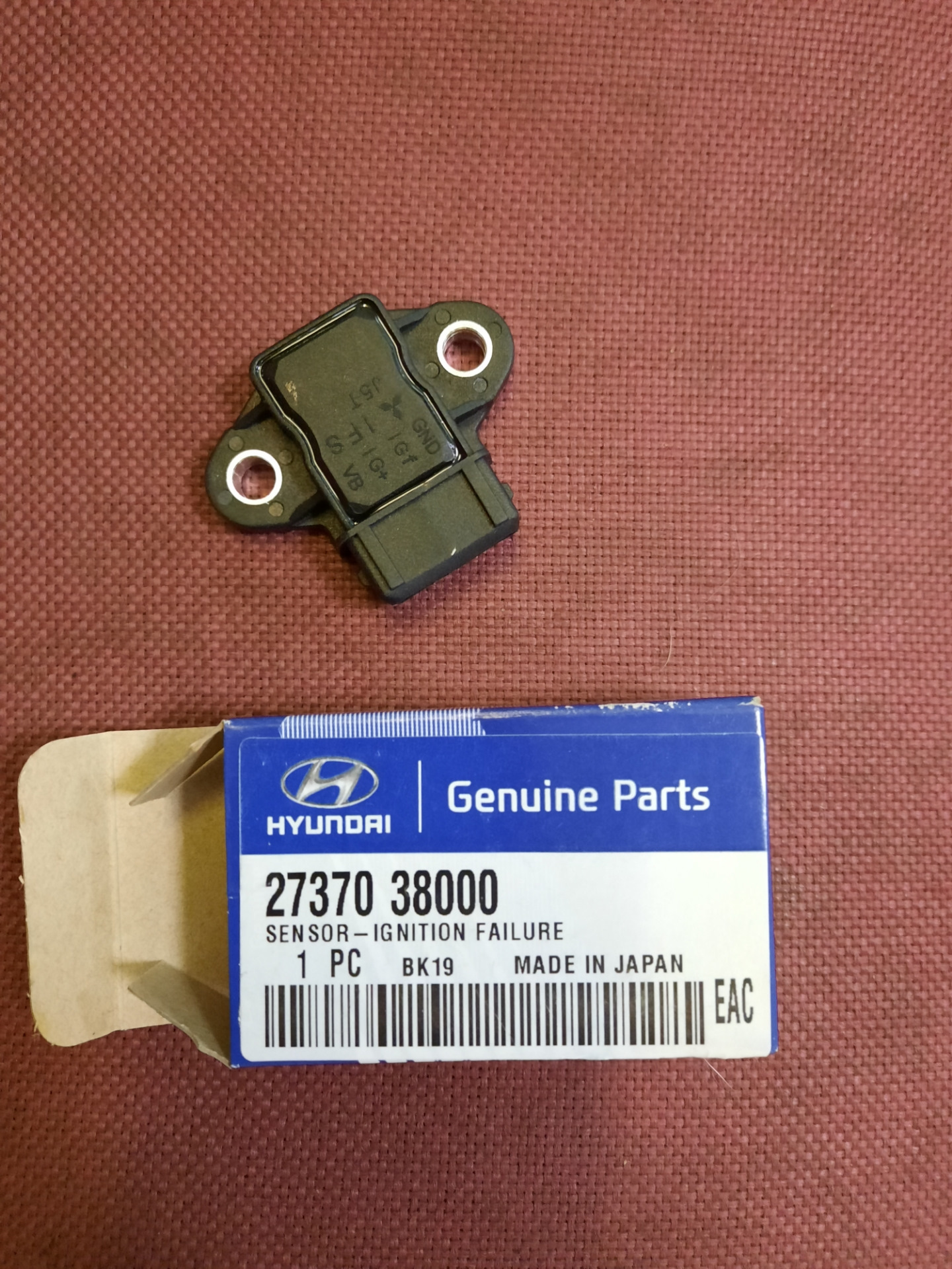

Впринципе, да, но я еще подозреваю бензонасос. Может ли это быть что-то с топливной системой? Допустим, того же топлива не хватает и идет пропуск. Хотя датчик ifs фиксирует же только искру.
