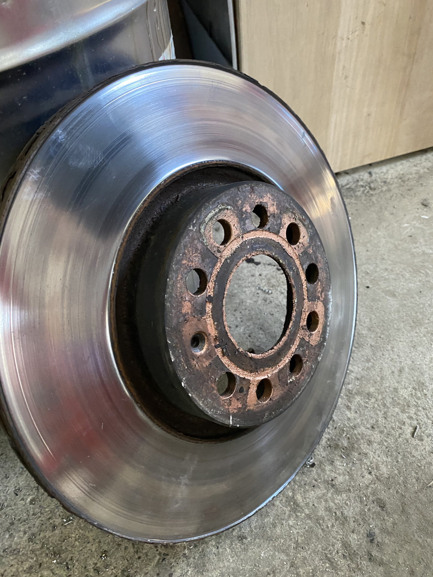

— замена передних тормозных дисков;

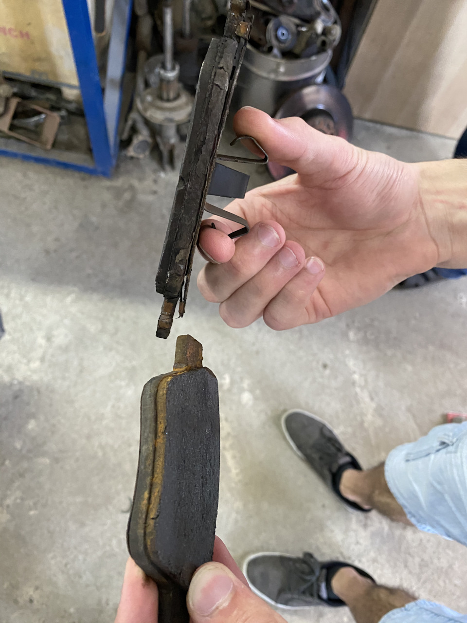

По приезду в Дубну нас встретил Русик, мы заехали в гараж за запчастями нужными и выдвинулись на подъёмник. Машину сразу же подняли и принялись выполнять намеченный фронт работ. Ну и что же мы увидели:

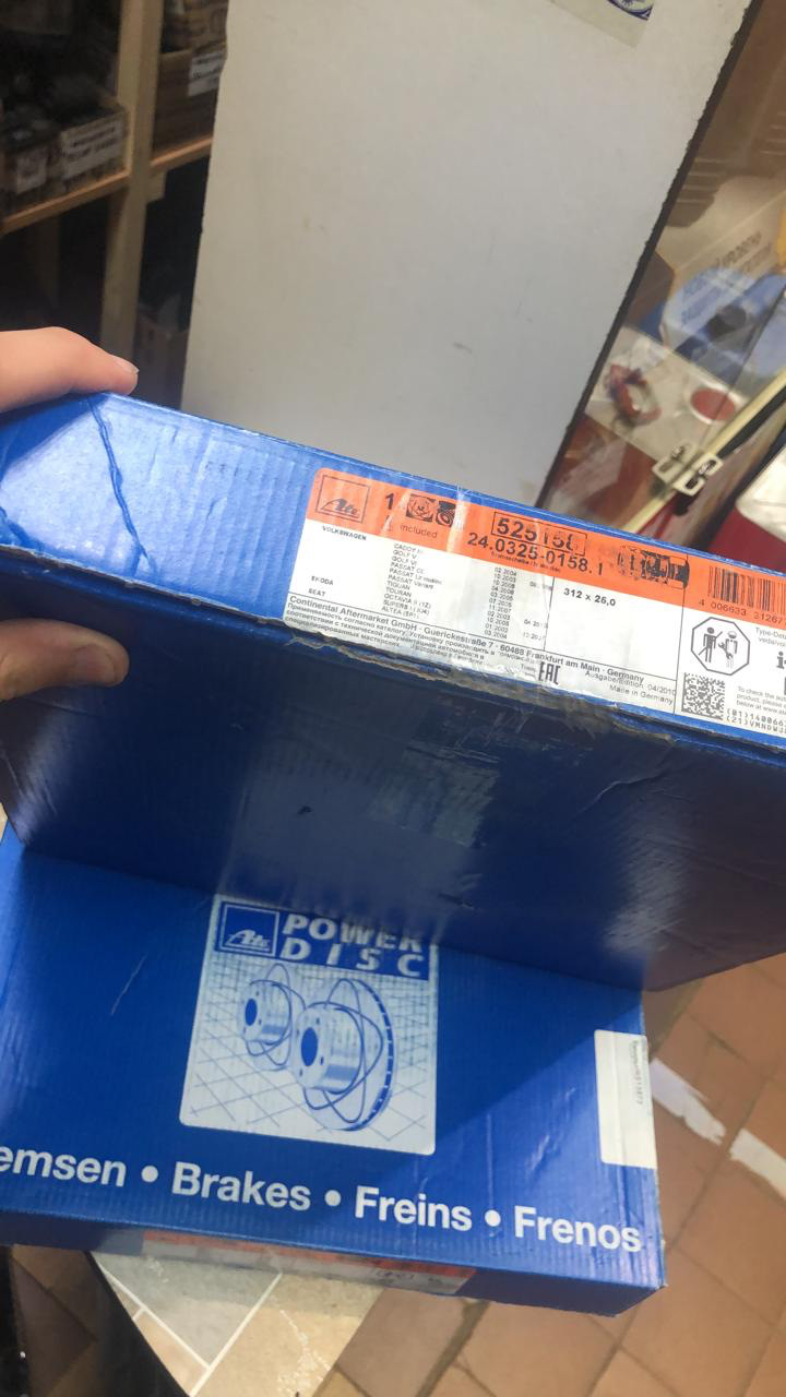

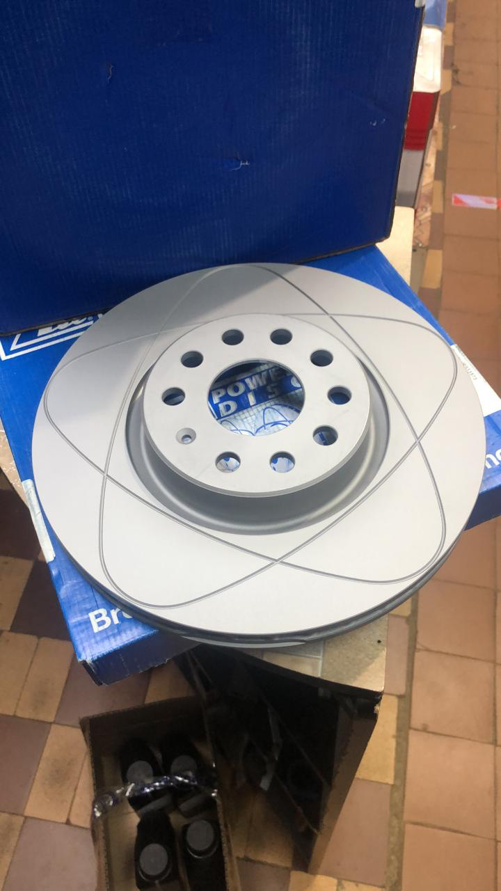

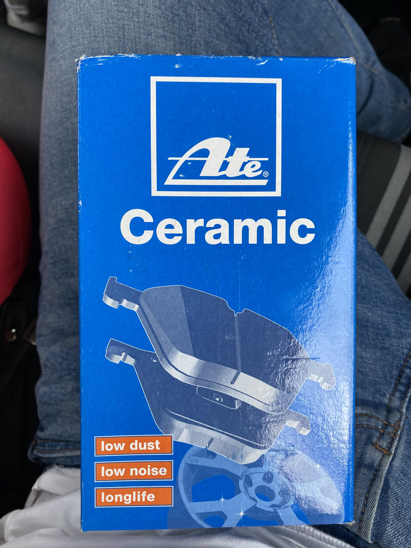

На замену решил взять:
К сожалению, процесс обслуживания суппортов не фотографировал, но скажу одно — всё было очень плохо.
В результате, тормозная система готова к бою, я безумно счастлив, что решил данный вопрос (забегая наперёд скажу, машина стала тормозить отменно в сравнении с теми тормозами с которыми я её купил, да и вообще, до этого она не тормозила, а сейчас она тормозит и под имеющуюся мощность этого пока хватает, посмотрим насколько долго), но впереди были ещё пункты плана, которые могли бы сделать меня ещё счастливее.

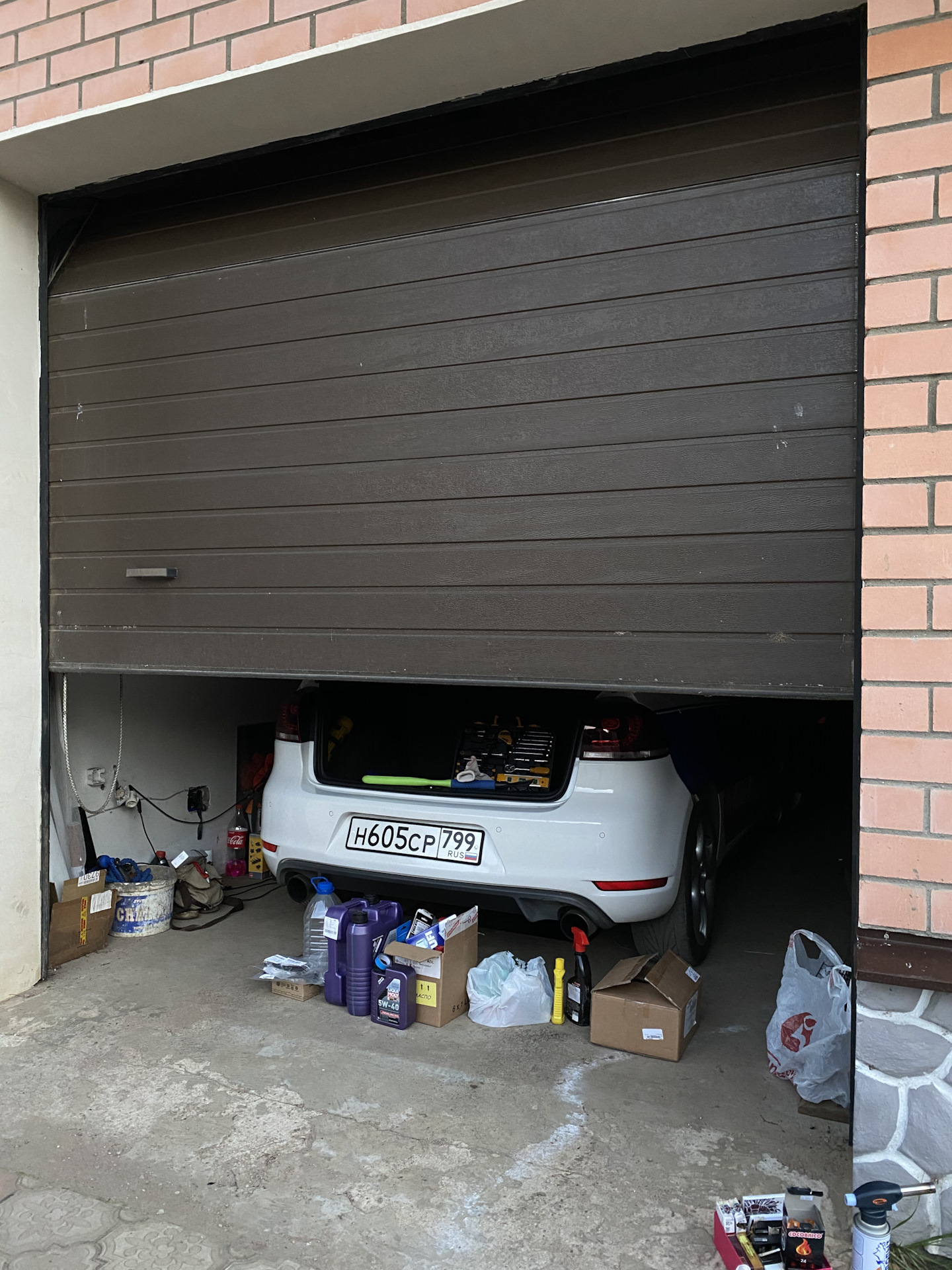

Ночка была веселой, поэтому на утро было не весело 😂 отоспались и погнали в гараж, дабы произвести оставшуюся часть из того, что я запланировал.

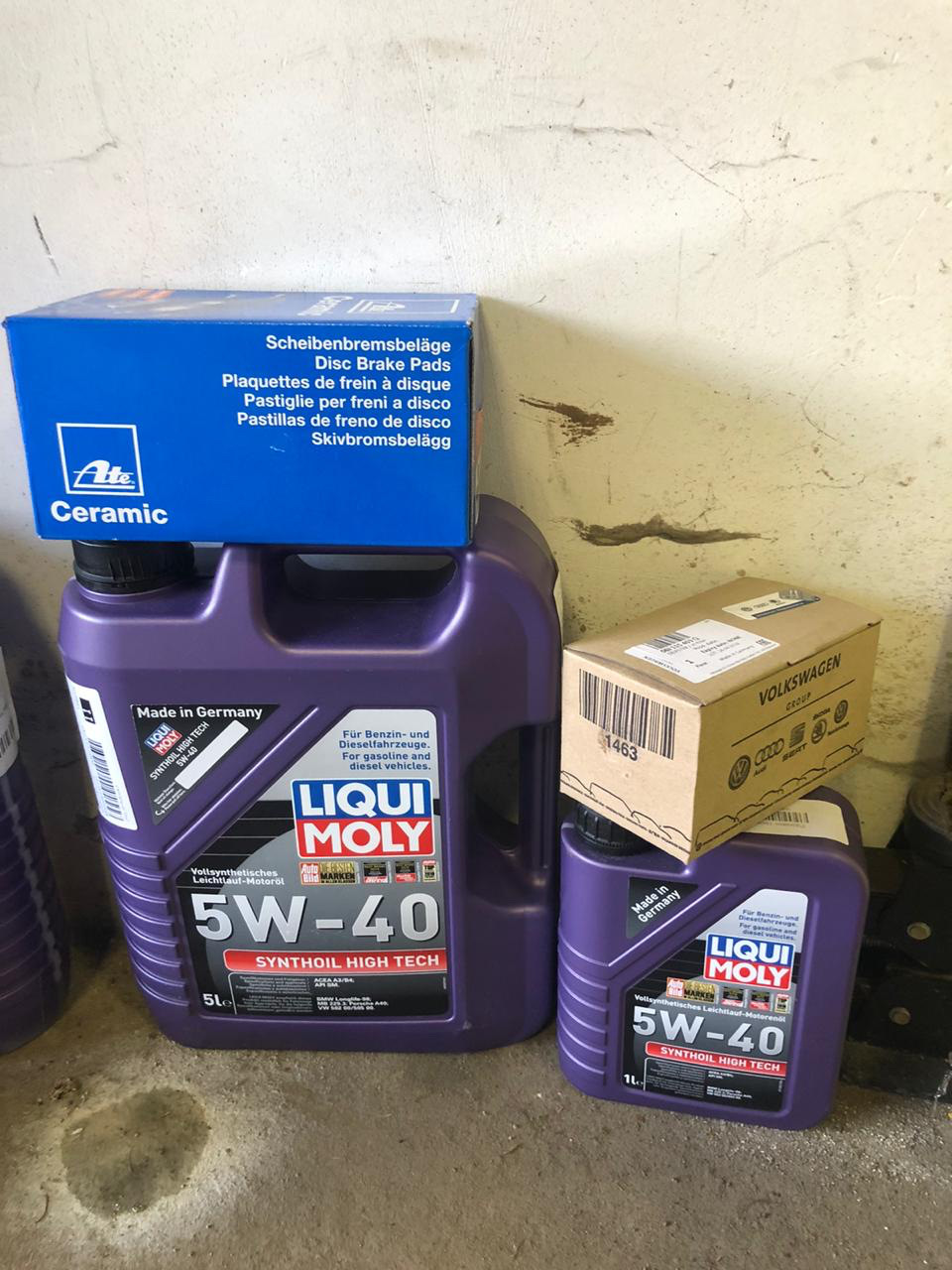

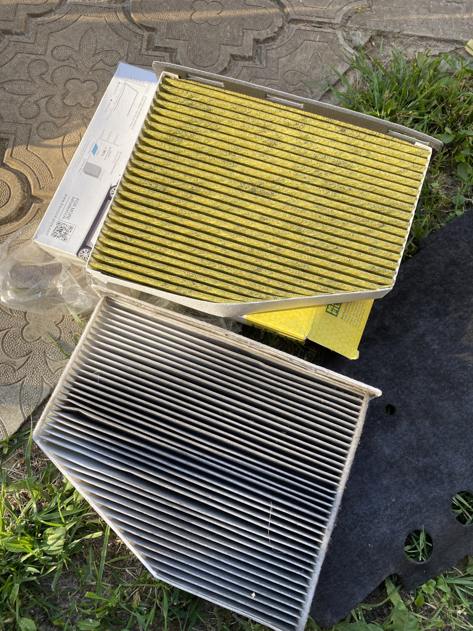

Сразу же принялись сливать масло с двигателя и пока будет сливаться, махнуть воздушный и салонный фильтр. Масло лью Liqui Moly 5W40 Synthoil High Tech, фильтр салонный поставили Mann, а воздушный не помню какой и масляный оригинал, и плюс ко всему фильтр топливный UFI.

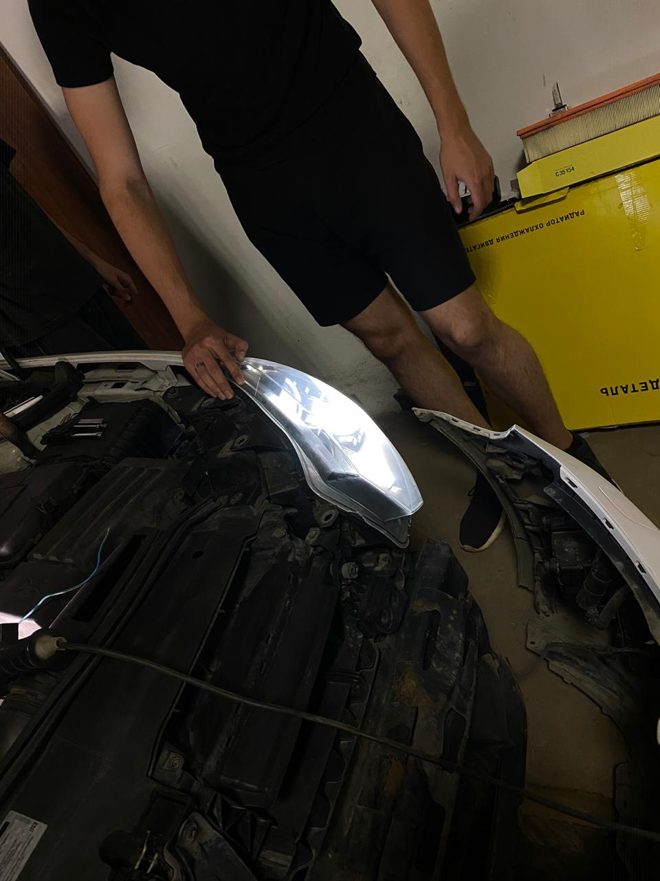

После завершения работ по ТО мы решили разобраться с левой фарой, ближний и дальний на ней просто не работали. Конечно же я очень надеялся, что умерла лампочка, и что не умер блок розжига и корректор фары. Мы скинули бампер и воткнули новые лампы в обе фары и о чудо, моему счастью нет предела, но была ошибка по системы адаптивного освещения (на данный момент уже решена, скажу наперёд — ничего заменять не нужно было, просто нужно было поковыряться и поколдовать).
Ну и раз уж так всё быстро, безболезненно получается, решили воткнуть взамен умершего парктроника, новый оригинальный (к сожалению не в цвет, но решу с этим когда бампер на восстановление отдам).
И о второе чудо, парктоники ожили, но камера не показывала, что происходит в корме гольфика 😊😔 оставил на дальнейшие работы, уже не было сил…
