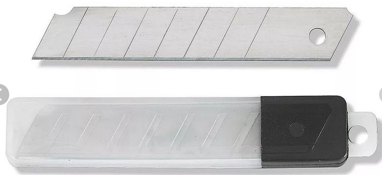

, и канцелярское лезвие

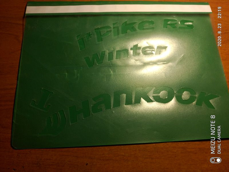

, прикладывает на снятую шину сверху, и легонько обводим все надписи. Цель — просто процарапать, я делал лезвием. Прорезать не надо. Если руки крюки, и боитесь порезать колесо не за что, то обводите шрифт иголкой
У меня ушло 20 минут, что бы снять образец всех надписей и шрифтов \ лого
А вот когда шрифты нанесены, садимся за стол и под лампой уже аккуратно под лампой ровненько канцелярским лезвием вырезаем.
Все, быстрый и гибкий трафарет готов, прислонил — пшикнул с баллона номер 1 (краска) и с баллона номер 2 (лак акриловый), а сверху без трафарета баллоном номер 3 по всей шине (чернитель шин, это бесцветная субстанция, потому белым надписям хуже не будет)

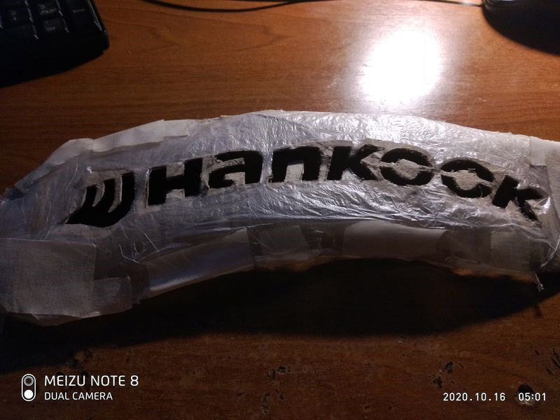

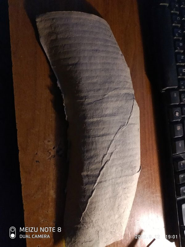

Можно пойти еще дальше, и изготовить твердый анатомический супер-дупер трафарет</b> прямо по форме колеса и букв.

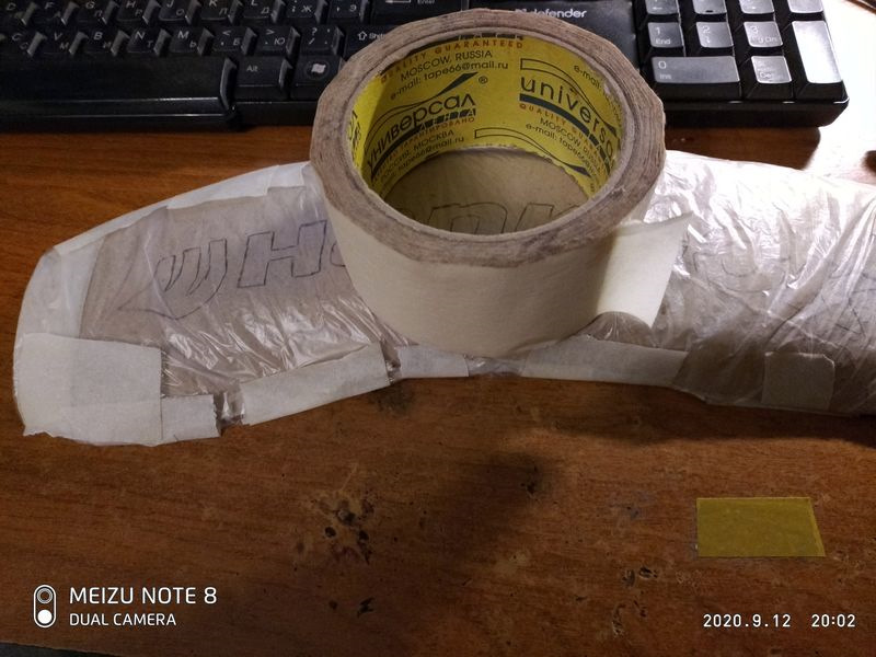

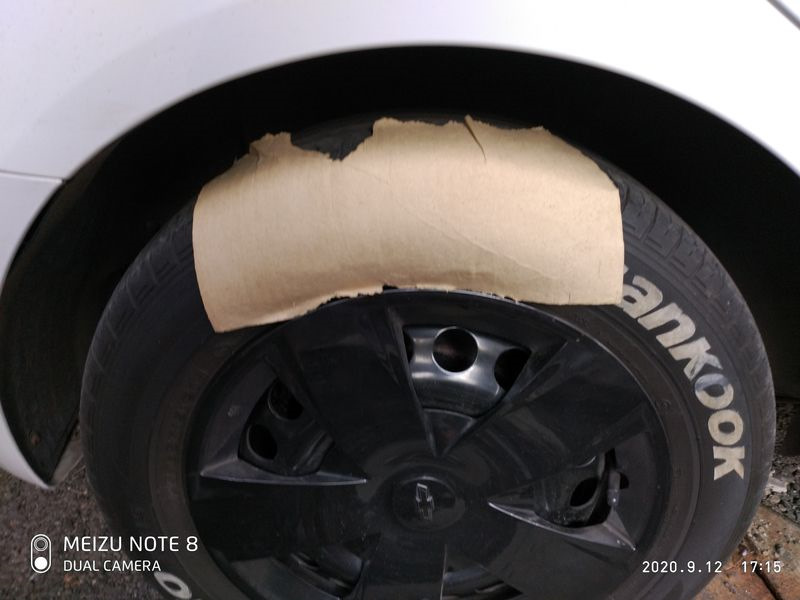

Нам понадобится трафарет как выше и 1 картонка по формату надписи +10 см во все стороны.
Лист картона состоит из 3 листов плотной бумаги, 2 лицевых, и 1 волнистая по середине.
1. Отрываем медленно 1 лист с внешней или стороны, суем под кран на секунд 10
2. Кладем на колесо (тут главное форма колеса, а не надписи)
Оно прилипает к колесу просто от влажности
3. Мягко надо "облапать" его, что бы прижалось все по шине, излишки можно сложить уголочком, пофиг.
4. Уходим на час-два
5. Возвращаемся за высохшей формой и несем домой
Соображаем что бы подложить под нее по форме шины, мне хватило разрезанной 0,5 жестянной банки повдоль
6. Сверху трафарет гибкий. До кучи можно проклеить малярным скотчем что бы укрепить форму, но я так сделал и не оценил, я даже заламенировать по легкому попробовал — попробуйте лаком акриловым с баллончика
7. Обводим ручкой и проводим канцелярским лезвием насквозь
Лакируем форму акриловой пропиткой с баллончика
Пользуемся крутым анатомическим индивидуальным трафаретом для именно вашей шины!
