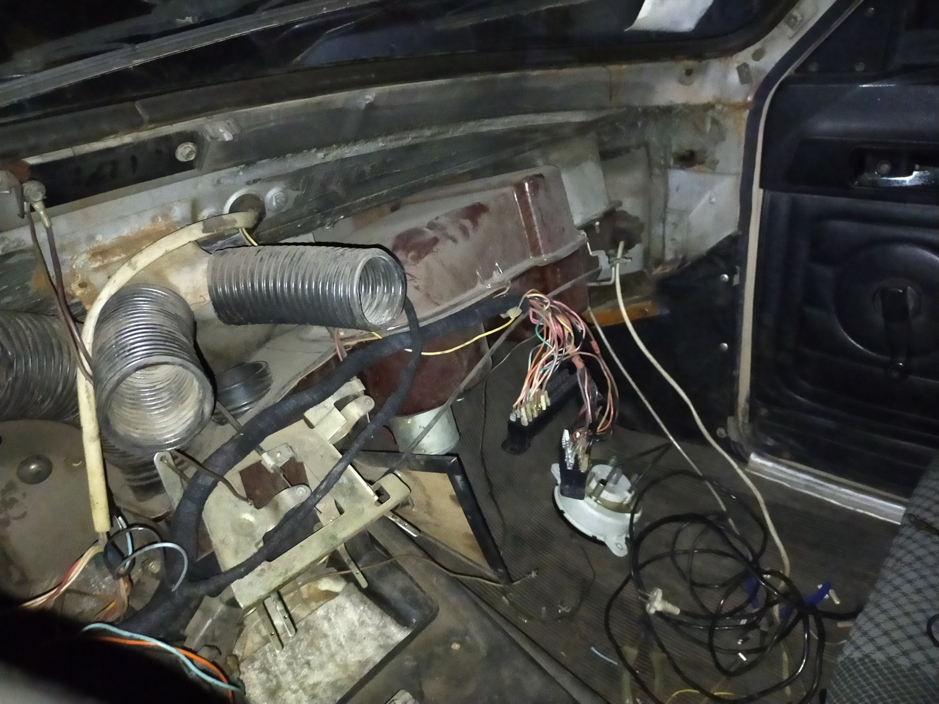

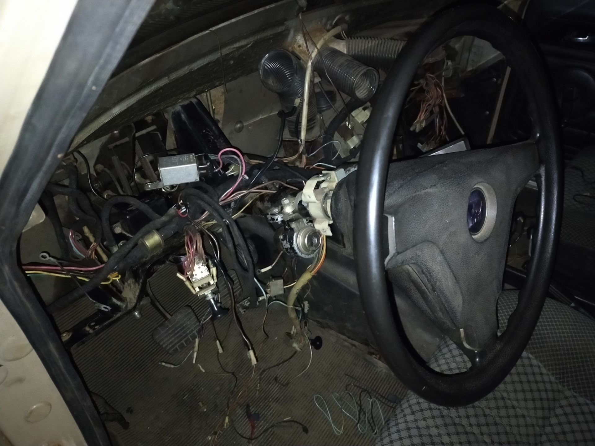

Как всем уже известно, Бегемот потребовал замены проводки, что собственно я и начал делать, фото будет мало, так как было не до них, на данный момент салон выглядит так

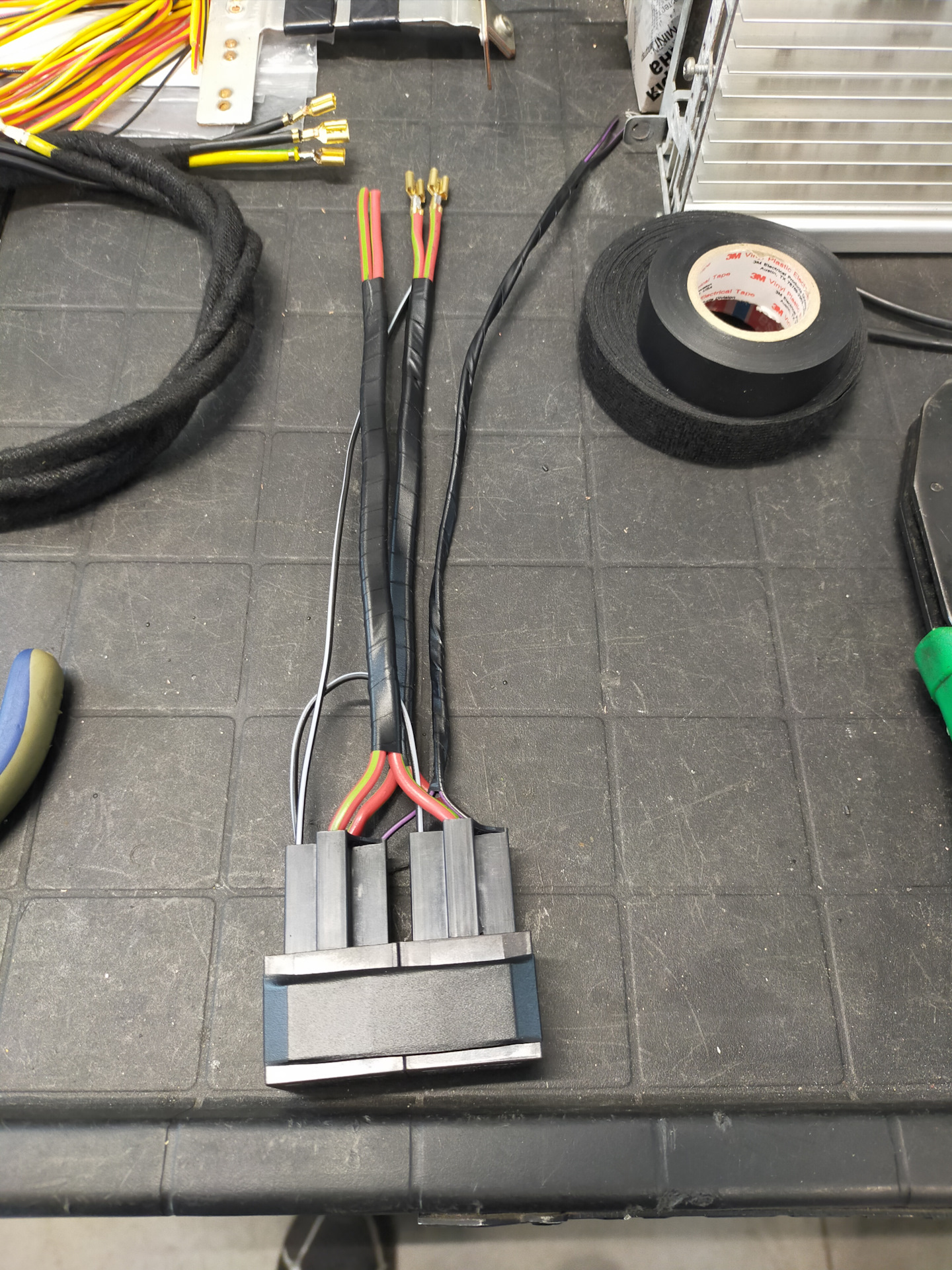

Так же сегодня я начал изготовление релейных модулей разгрузки ЦПС, так как при подключении ЦПС на нем было нагорожено непоймичто из хреновых скруток(городил не я, фото будет позже)

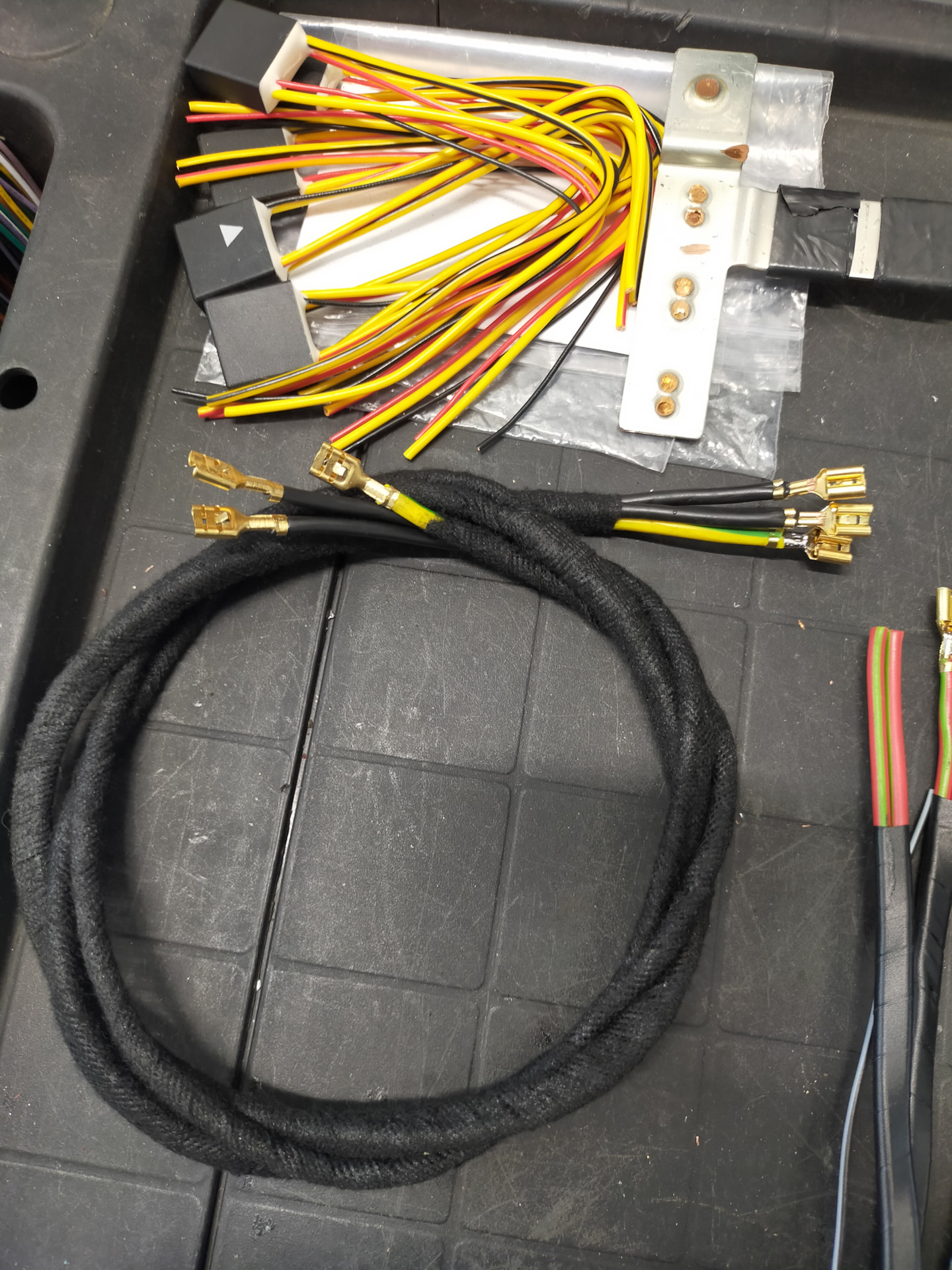

Тут он ещё не закончен до конца, а второй модуль сделан наполовину, ещё изготовил новый жгут отопителя ибо родные хлипкие провода доверия не внушали
Использовал провода 2.5 и 1.5 квадрата, работать должна нормально, но вскоре установлю свою доработанную печку
