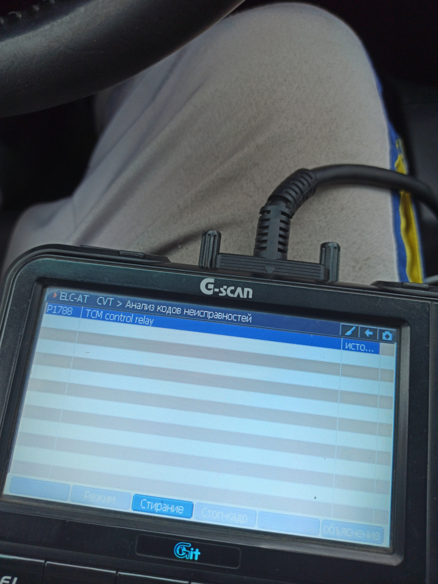

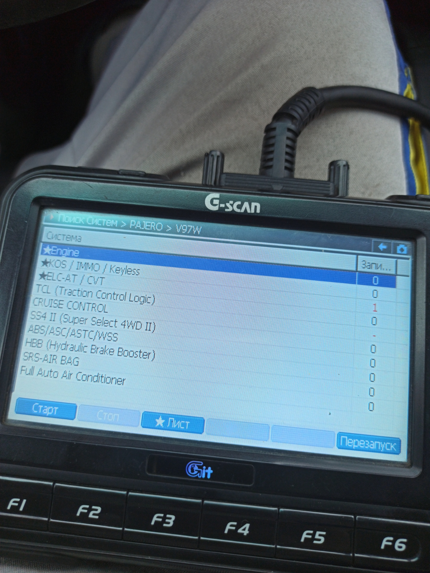

Случайно зажёг значок беременный человек. Взял на работе G-SCAN, что бы потушить и заодно решил отсканировать всю систему и обнаружил ошибку p1788 tcm control relay. И не как не стирается. Информации нет не какой по существу. Не у дилеров не в интернете. Может кто сталкивался с данной проблемой. Причем машина работает в штатном режиме. Не питается не тупит все как и было раньше. За исключением ошибки.

>> Code No.P1788 (P1751) will be set if the A/T control voltage is less than 7 V after the ignition switch is turned on.
Правильно понял, что ошибка выставляется при падении контрольного напряжения ниже 7В? Возможно при не свежем АКБ
я не электрик настолько чтобы тонкости понять, аккум тут думаю не причем, либо зеленуха где-то сидит и просадку по напруге дает либо провода поженились где-то, толковый электрик я думаю разбереться, но правда в мануале дальше написано как посмотришь, что коробка в 3-ю аварийную выпадет при этом. Весь алгоритм проверки ниже описан, на свой взгляд я бы до официалов или фирменного сервиса доехал где мут есть и попросил прогнать диагностику.

Статус ИСТО…, это что? История? Видимо "Stored", те ошибка была, сохранена, но сейчас неактивна. Если она была бы активна, то коробка бы стояла в аварии на 3-е передаче.
То, что сканер стереть ее не может, так он очень старый и давно не обновляется, возможно какой-то косяк с протоколом. Можно попробовать подключиться в режиме OBD, а не по нативному протоколу, на начальном экране сканера, если в нем ошибка видна, то попытаться стереть все, должна стереться.

Стёрлась зашёл через другой год выпуска. Поезжу посмотрю.
