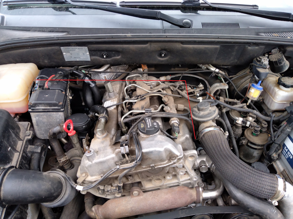

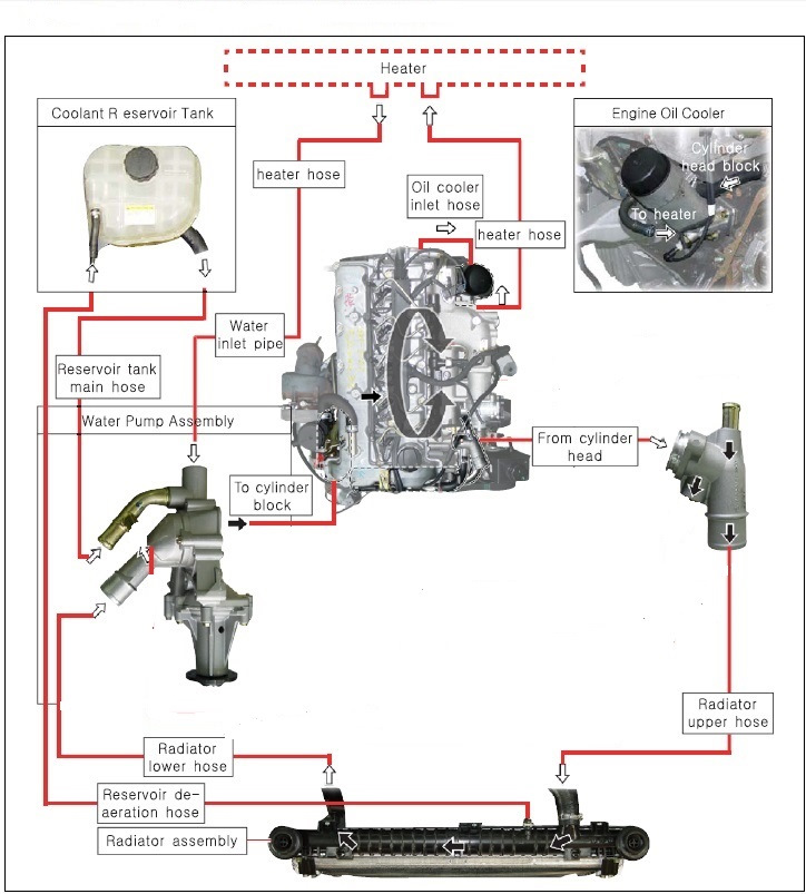

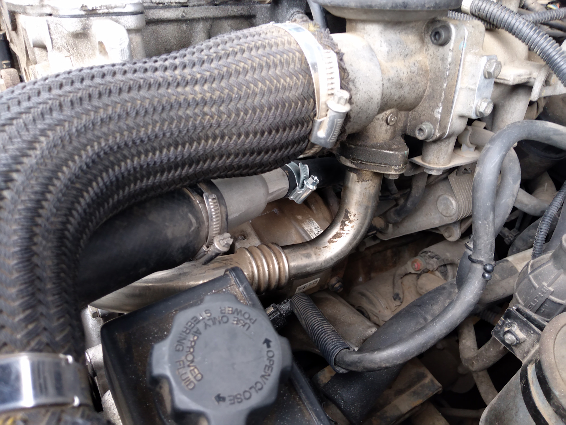

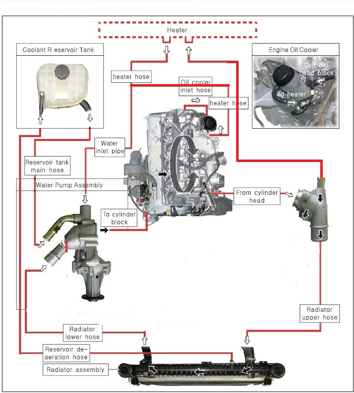

И так, не для кого не секрет что KYRON дизельные греются долго. Но не настолько же температура по бортовому 80 гр. а в салоне чуть тепло. Жара конечно будет км через 20. Чего только не проверял (заслонки, термостат, антифриз менял ну и кучу всего что пишут). Поизучав нашу систему охлаждения для себя понял что сделана не совсем грамотно, на печку идёт с блока цилиндров и через маслоохладитель. В итоге получается что сначала греет масло, а потом уж оставшееся тепло идёт в печку.
В итоге я решил немного переделать систему взяв контур с ГБЦ

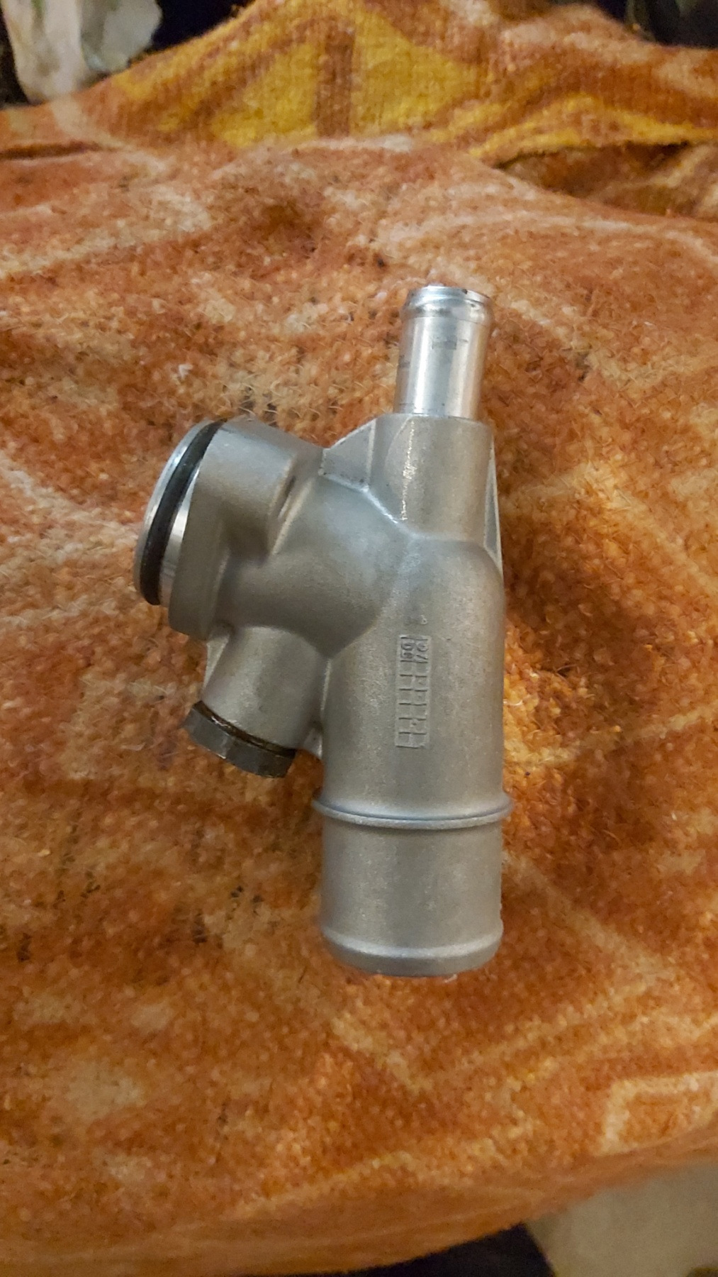

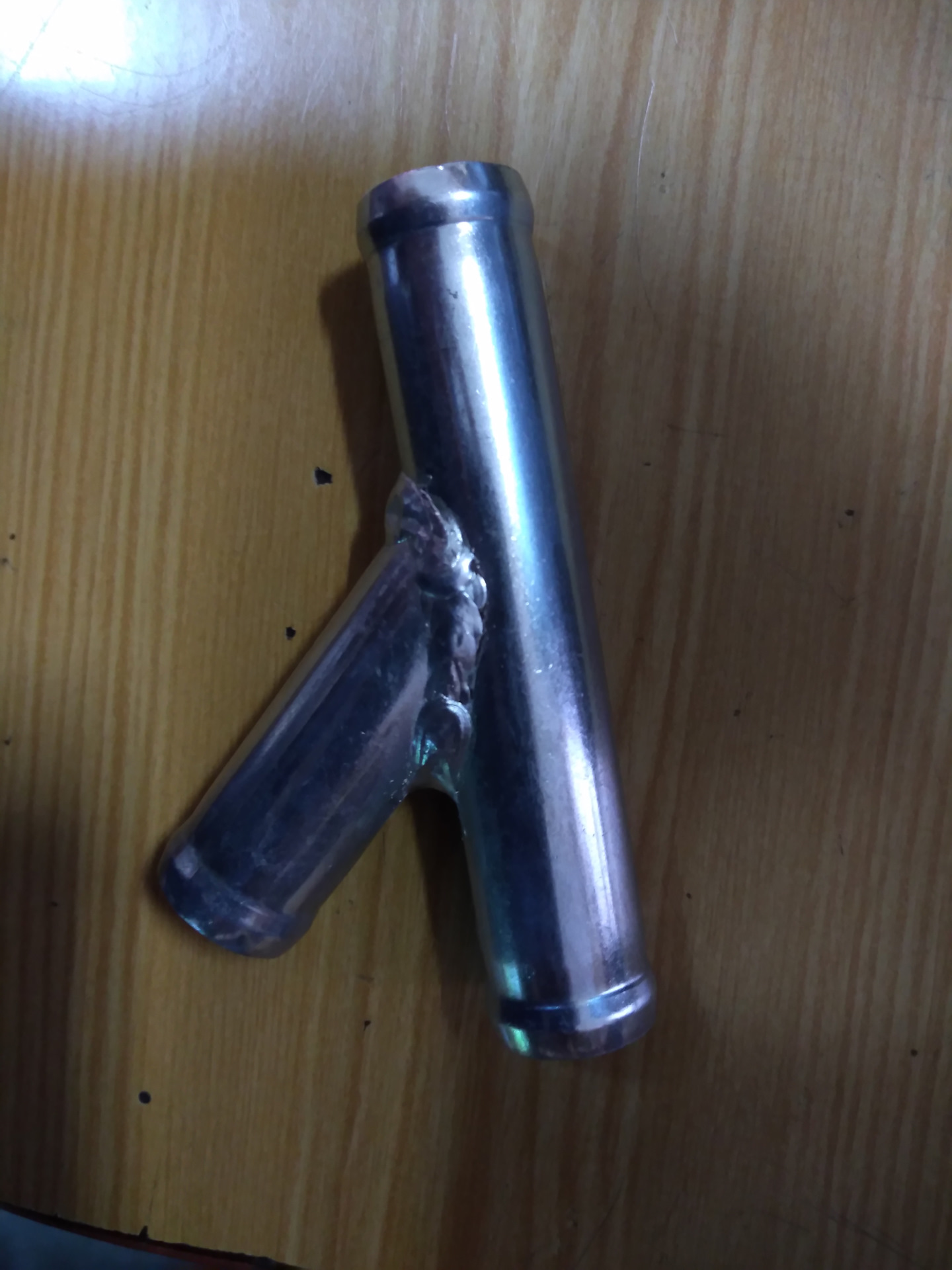

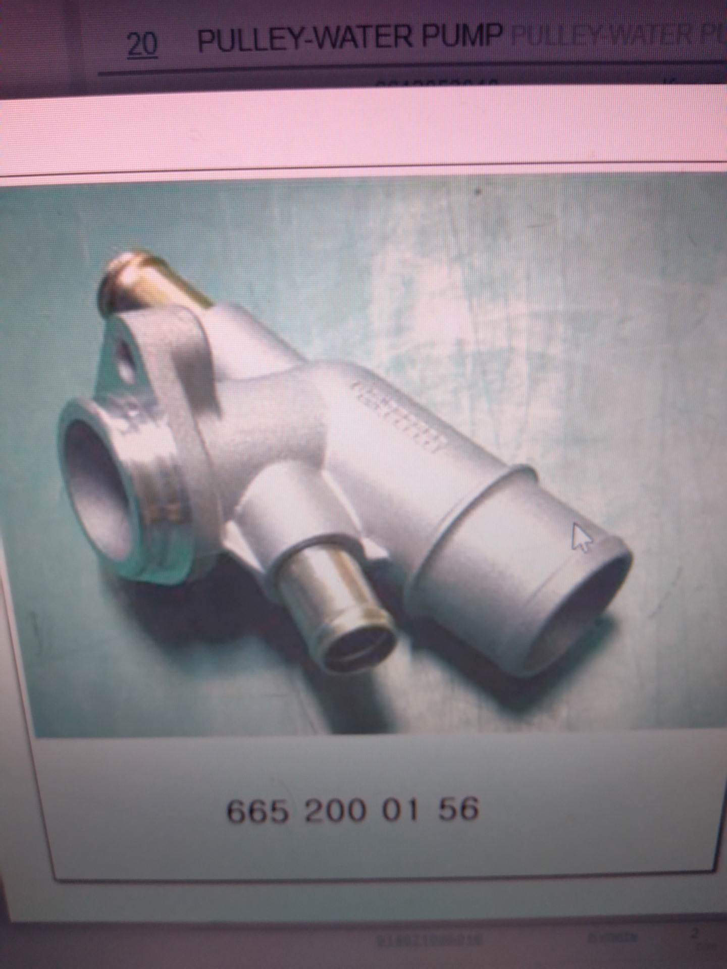

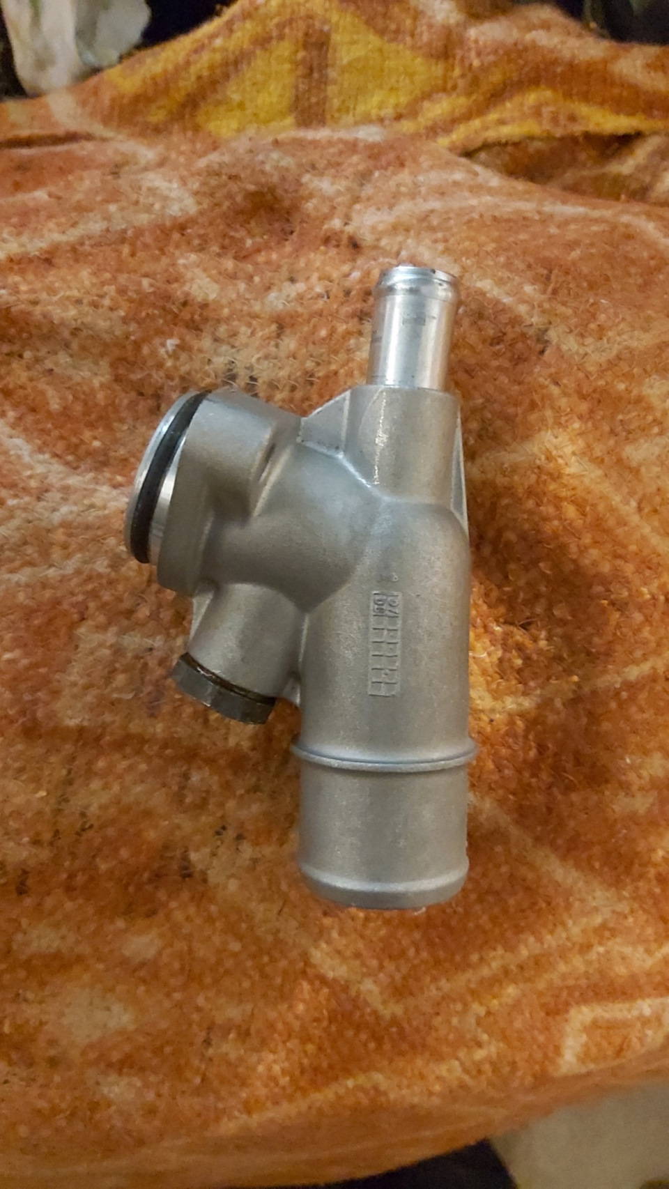

Вот что понадобилось

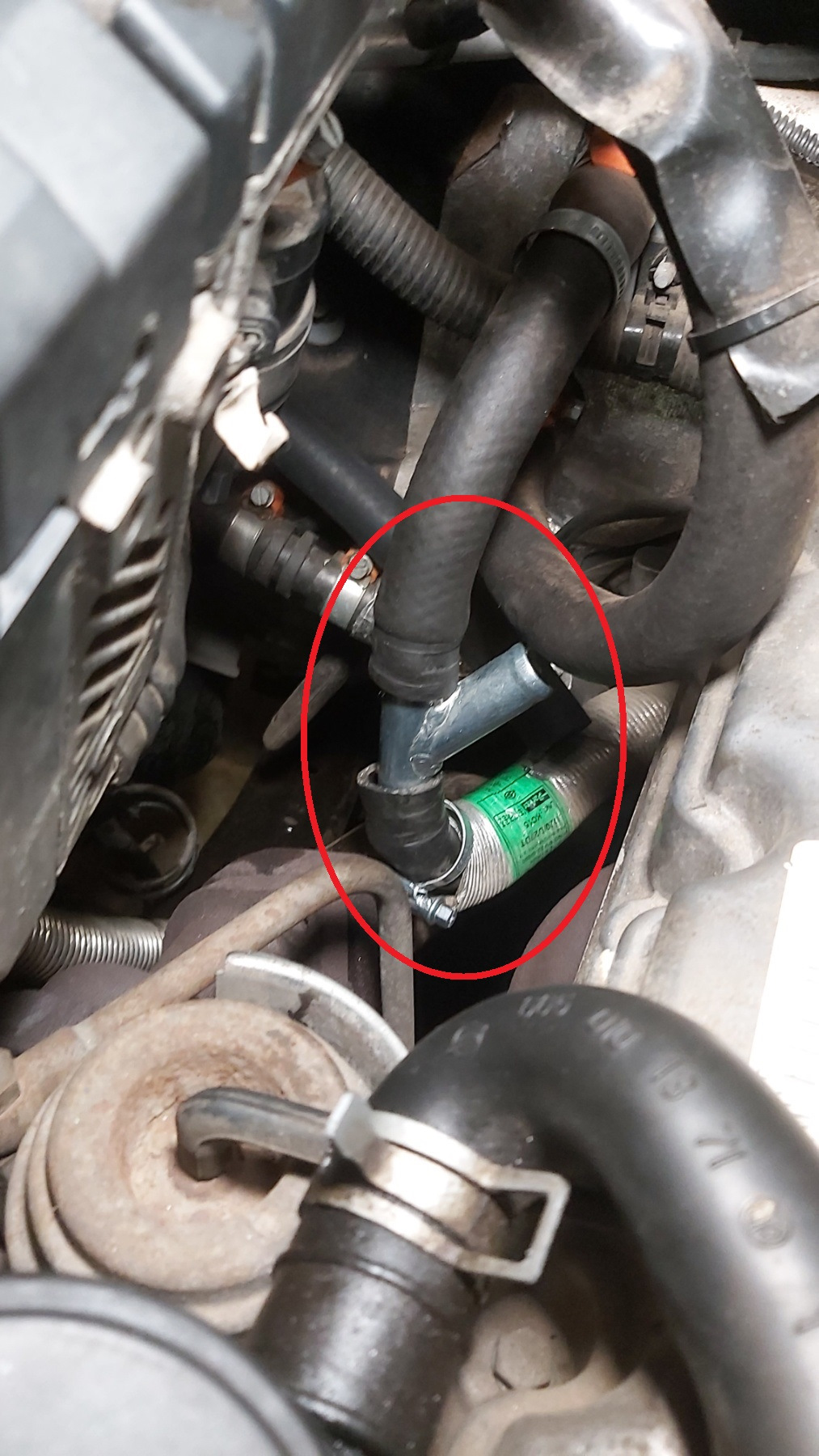

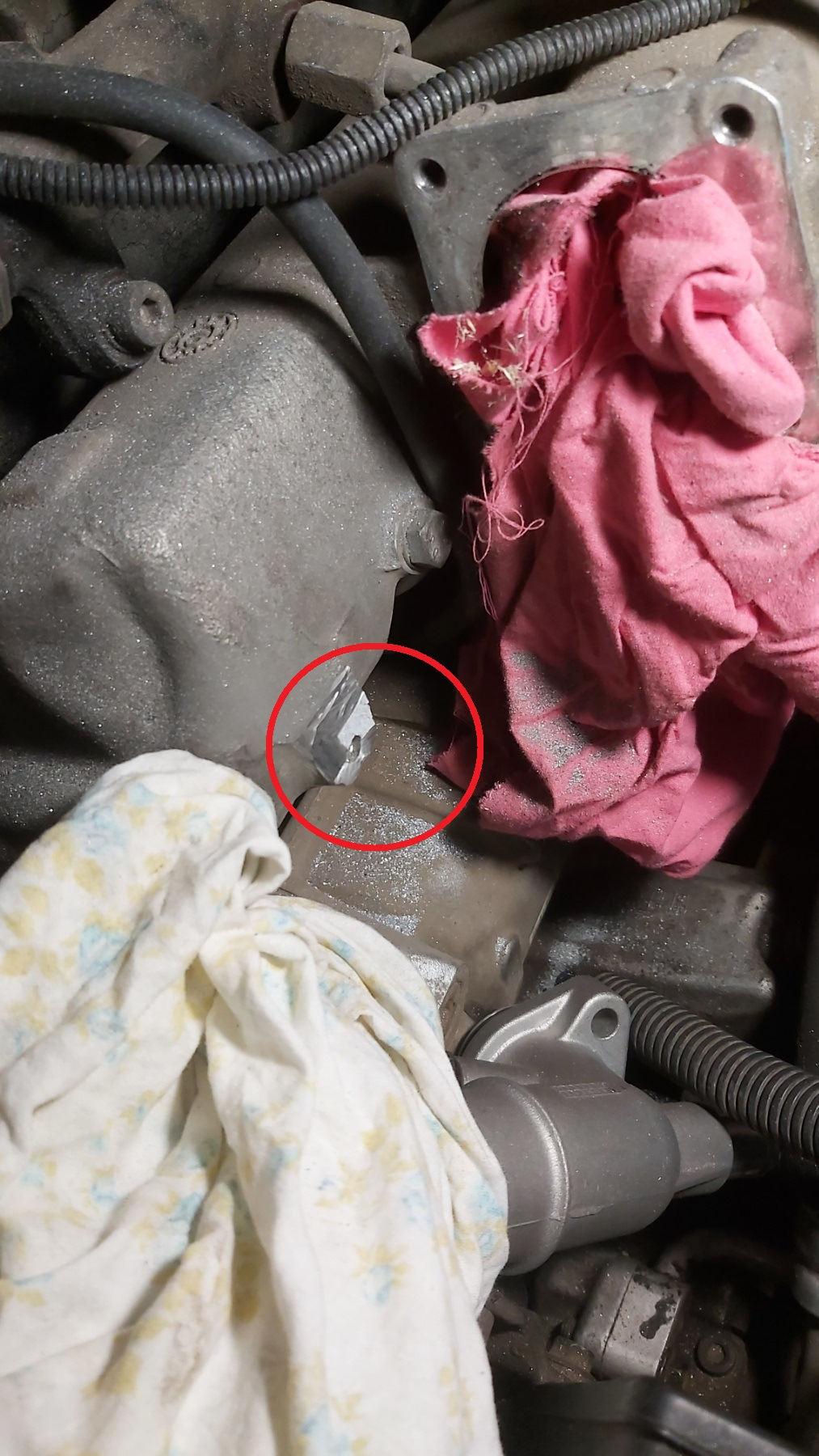

отпиливаем и глушим один контур

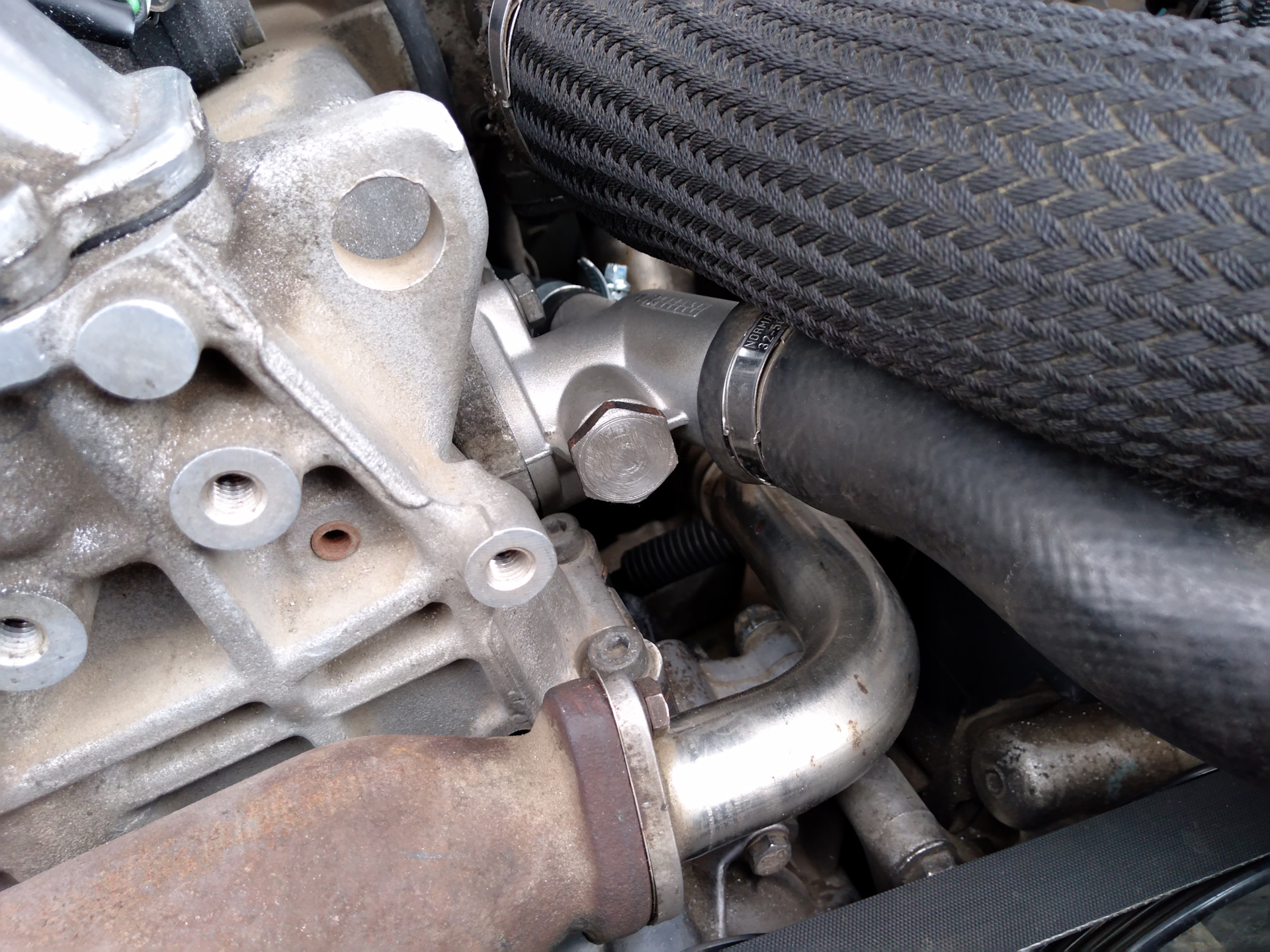

Тройник поставить так просто не получится, пришлось спиливать отлив для крепления крышки двигателя.
P.S.В установке помогал мой друг Wertyh за что ему огромное спасибо! Как это работать будет в деле пока не знаю. Перегрева точно не должно быть т.к контур от маслоохладителя не заглушен. Жду холодов. Запись будет добавлена
18.11.2020 Наблюдения показали что результат есть и не малый сейчас при 30 с уже идёт тепло при этом фен отключен
