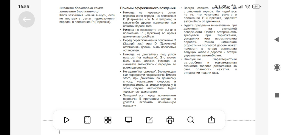

Вот что написано в инструкции на церато три рейстлинг.
Сам начал активно пользоваться этой функцией на серпантинах, а потом и просто на трассе, так как тормоза на этой машине быстро перегреваются (один раз уже точил передние диски).
Но ни кого не призываю так делать.
