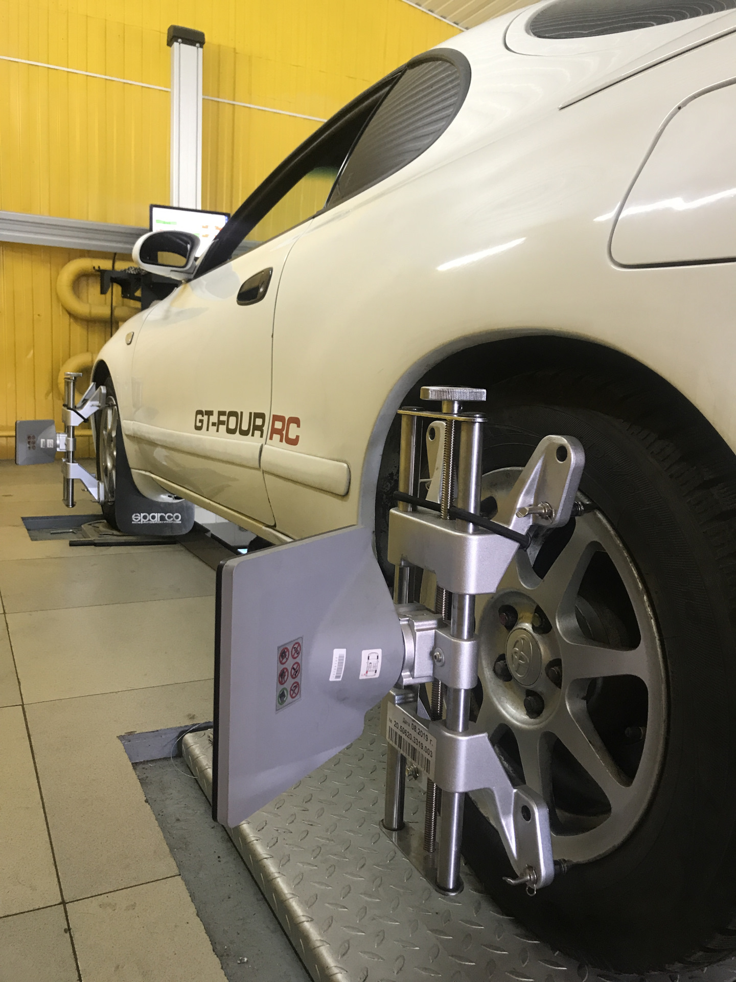

Сегодня сделал развал схождение… Рулить стало гораздо приятнее. Но! Болт задний левый закис, сказали менять его надо будетв следующий раз вместе с сайлентом. Правда не понял почему вместе… он может ко втулке приржаветь?

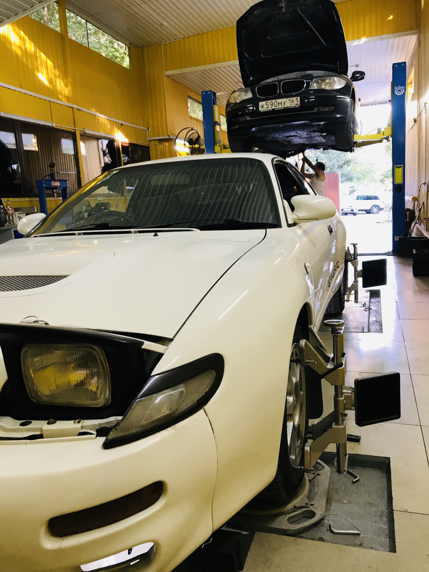

Загнал на яму, в общем по подвеске много чего перебирать надо… все приобрёл, кроме сайлентблоков на задние продольные тяги… сказали их нет и не будет. Новые тяги стоят дорого. Решение ищу… б/у тяги покупать не хочется.

то же случилось в последний раз. Хорошо сейчас полиуретан сзади, подморозил болт, втулка провернулась )
Конечно может! Особенно если в подвеску заднюю давно не лазили, или сход-развал давно не делали. У самого так было.
