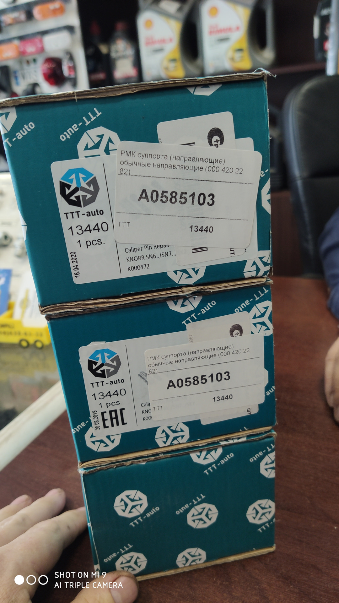

Запчасти на фото: 1411910126
менял не только пятаки но и резиновые втулки, втулку резиновую лучше выбивать круглым бородком остро-заточенным с 3х сторон сминая ее! за комплект отдавал по 600рублей
