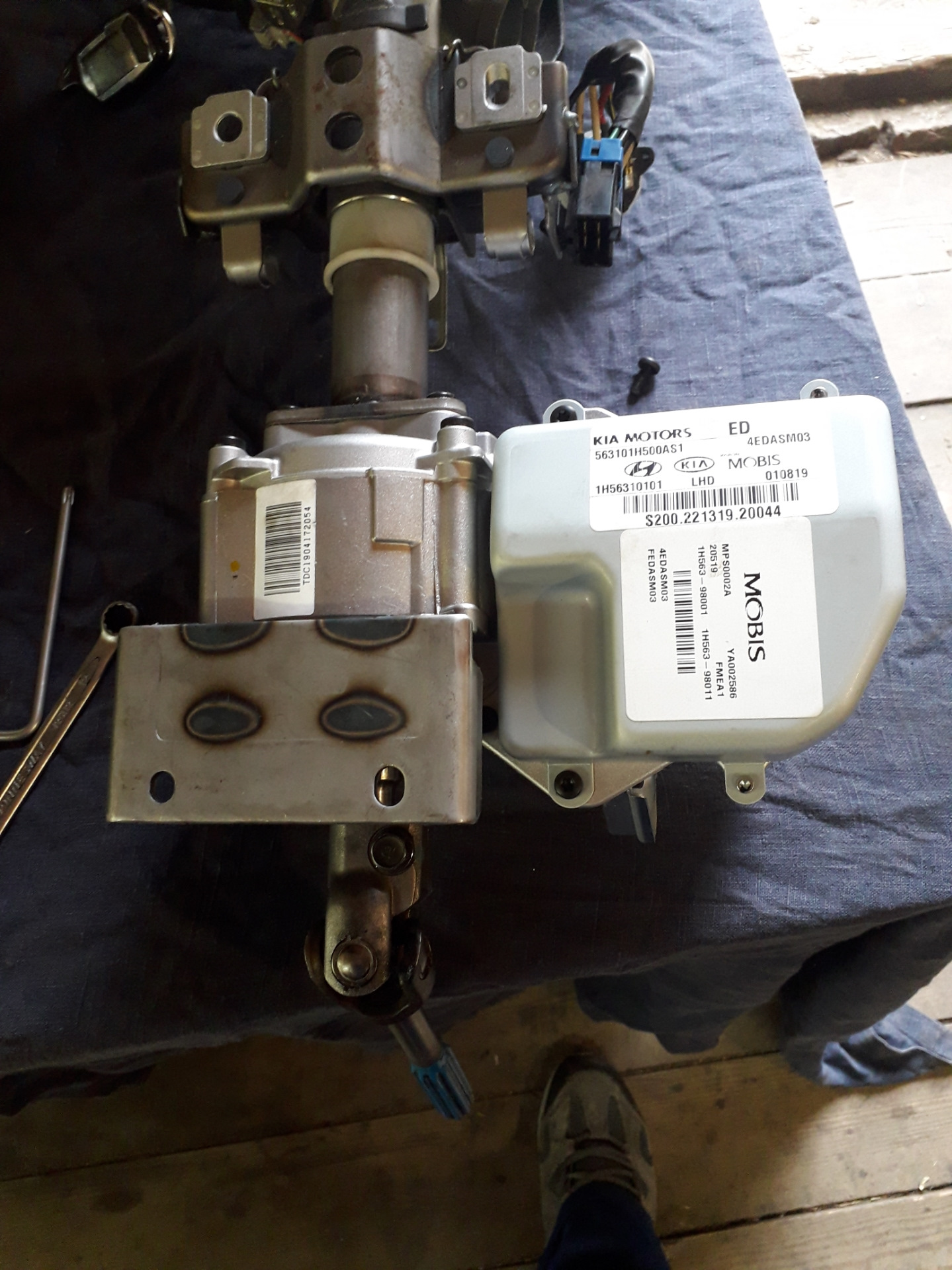

Предыстория такова-ремонтируем ЭУР 563101H850. В качестве донора используется рулевой вал в сборе 563101H500FFF, хотя пришел 563101H500AS1. Но разницы нет никакой.

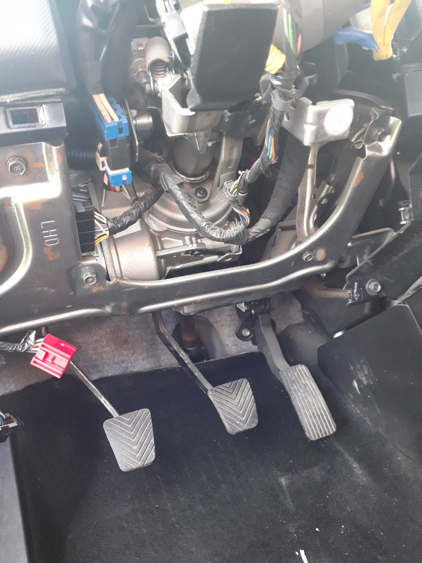

Выставляем ровно колеса, скидываем минусовую клемму с аккумулятора и идем в салон.
Снимаем воздуховод. Он крепится одним саморезом, но крутить маленько неудобно. Желательно короткой отверткой, т.к. шляпка смотрит на моторный отсек.
Место шлицевого соединения помечаем маркером, чтобы руль после установки более менее поймать на своем месте. (Забыл сфоткать.)
Откручиваем 2 гайки и 2 болта головкой на 12 с удлинителем. На нижних болтах еще крепится ограничитель педали тормоза. Начинать лучше с нижних. Открутили и рулевая падает на сиденье.
Дальше вынимаем ее со шлицов и несем на стол.

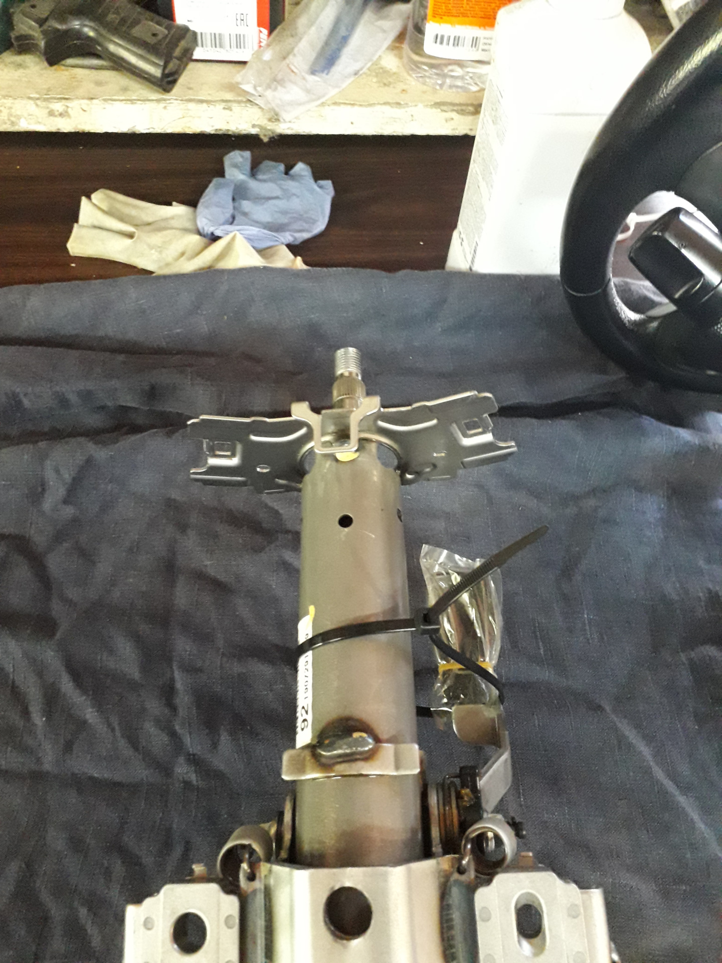

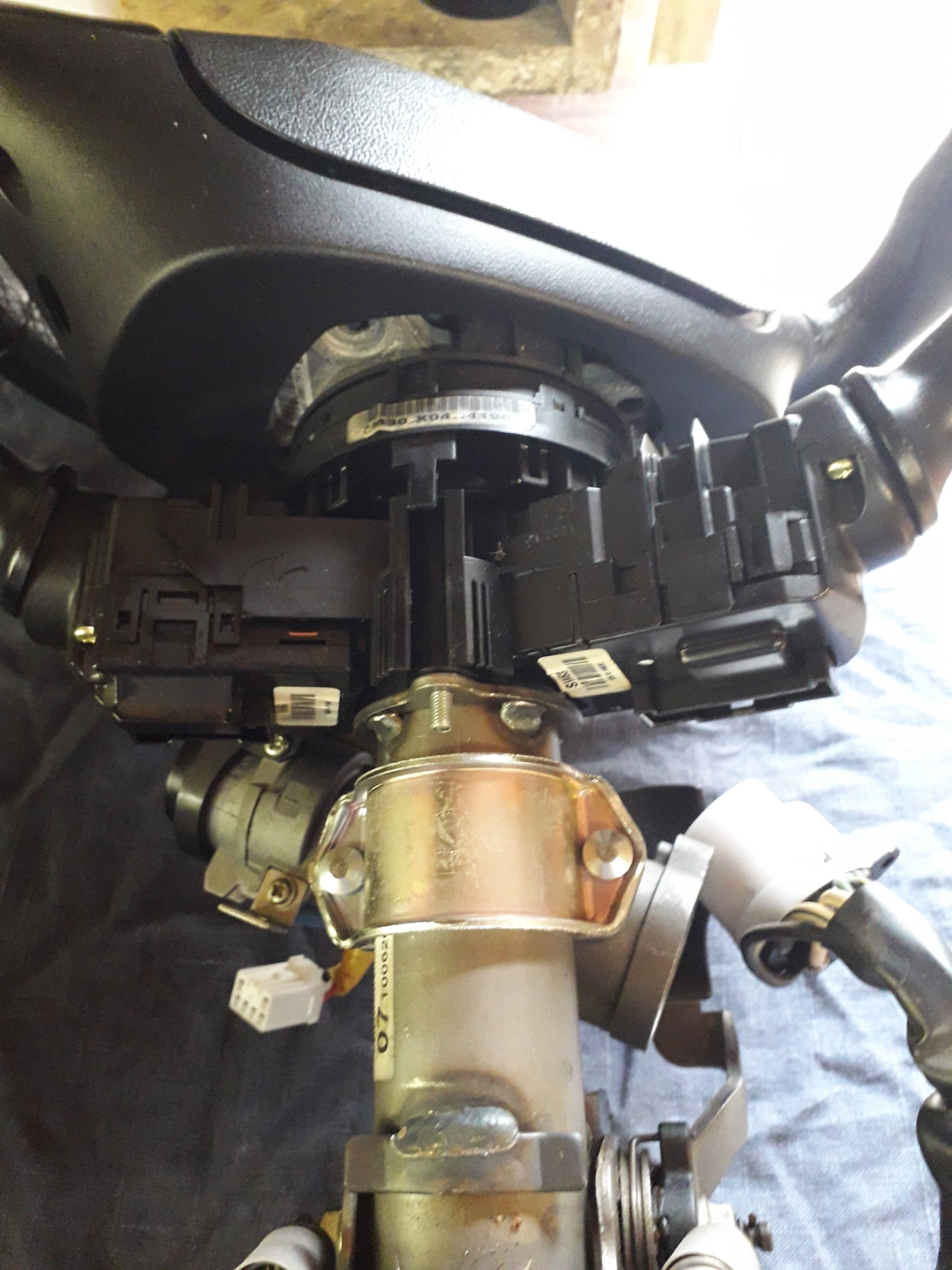

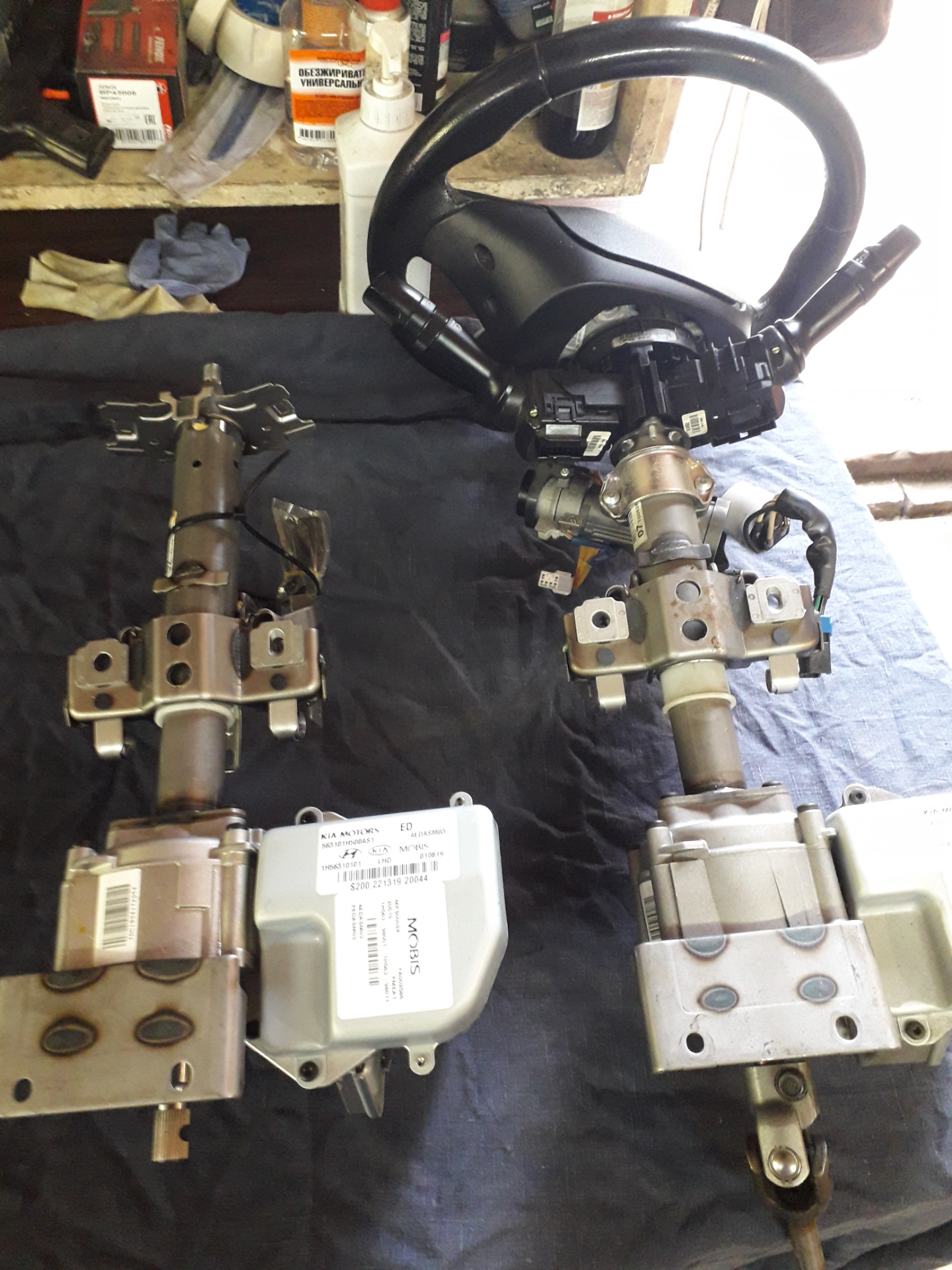

Вот и всё, чем отличается рестайлинг от дореста! На ресталинге стоит кольцо для крепления подрулевых переключателей, а на дорестайлинге-планка. А разница в цене 10! раз! 1000%! Я в шоке от вашего капитализьма и его ценообразования!

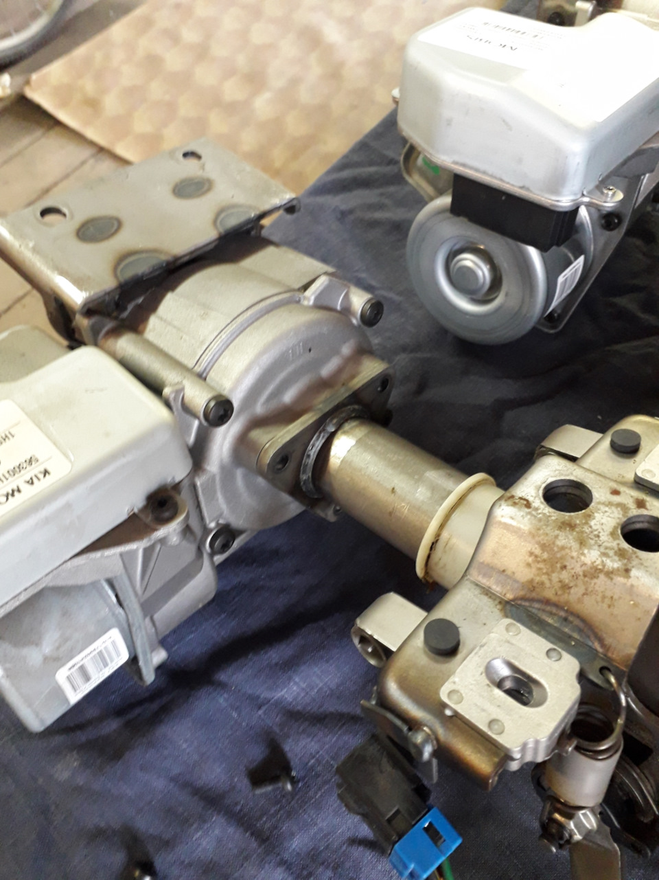

Итог: я не стал заморачиваться с выпиливанием из пластины кольца, перестановкой замка зажигания, руля, подрулевых переключателей, а просто переставил сам ЭУР. Для этого выставил валы на обоих в одно положение, открутил 3 винта под звездочку и переставил новый эур на свой вал, т.к. на валу ломаться просто нечему. Потом снял с старого карданчик, выкрутив стопорный болт и поставил на новый. Можно конечно заморочиться и установить все в сборе, но смысла в этом нет никакого.
