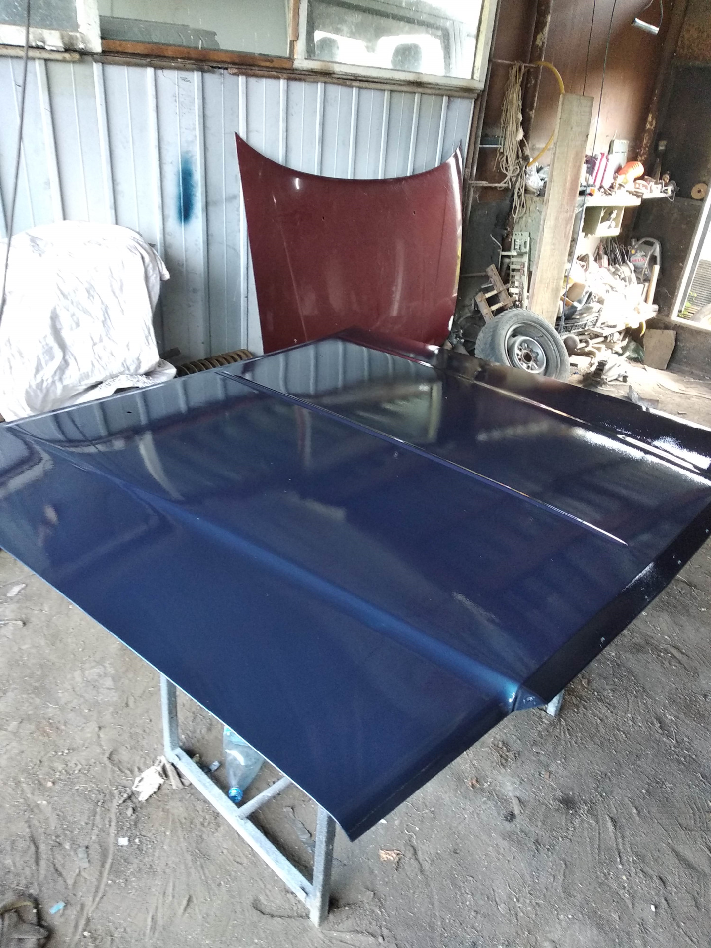

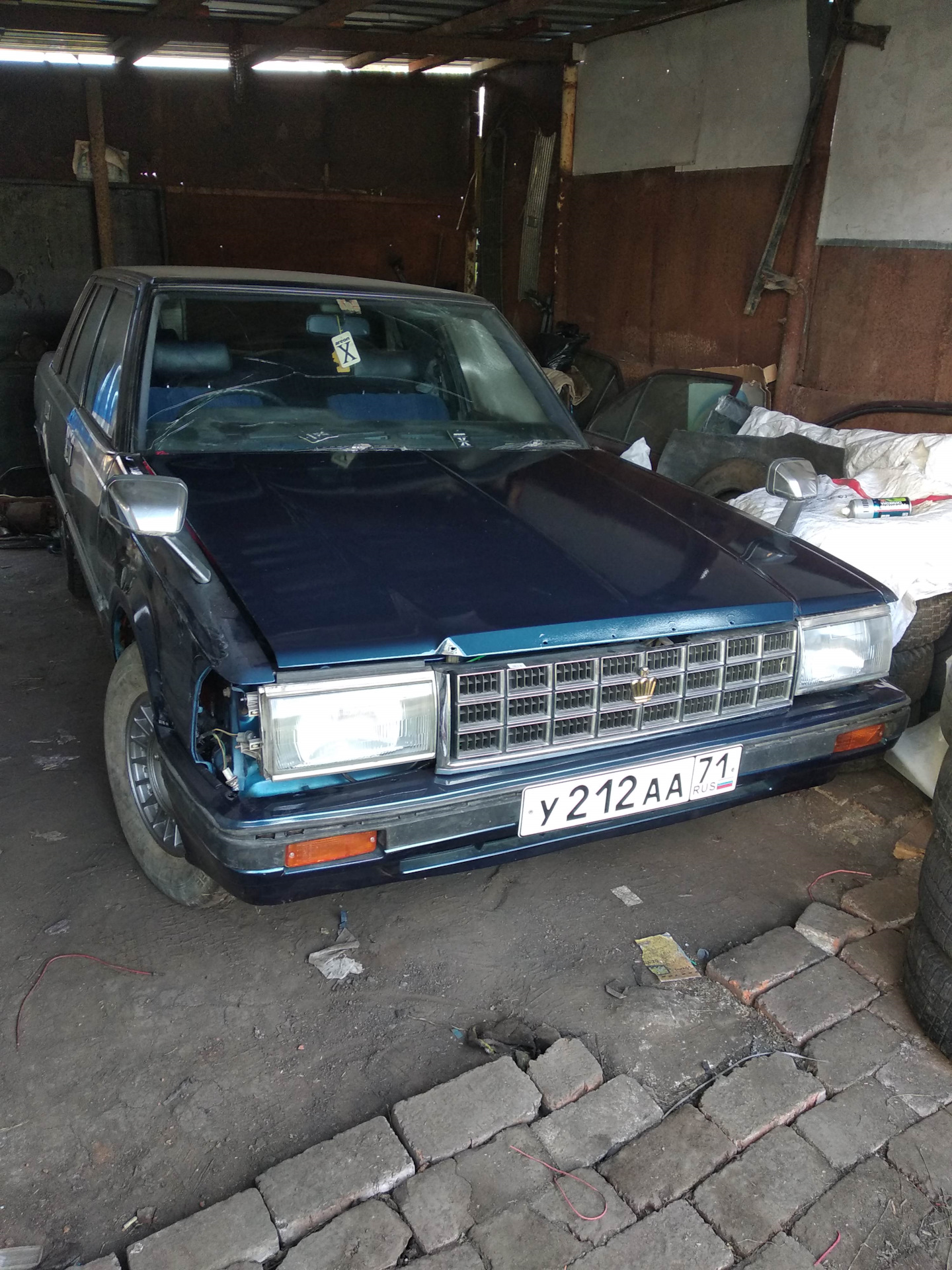

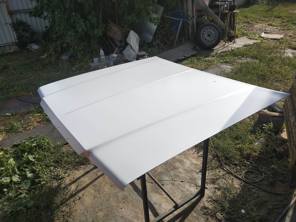

Ура, покрасил в два этапа, эпоксидный грунт jeta pro, снос старой краски до металла/штатного грунта, до этого было несколько неудачных попыток нанесения на старую заматированную краску, подрывало и происходило оконтуривание, сносите все найух всегда. Краска схватилась, накинул, в следующие выходные прикручу, прокачусь, очень долго я ждал этого часа. Чертова нехватка времени
