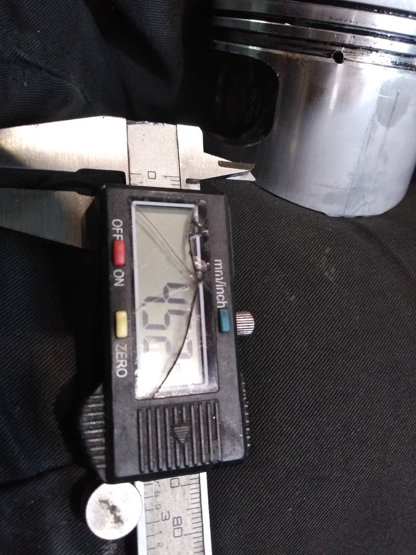

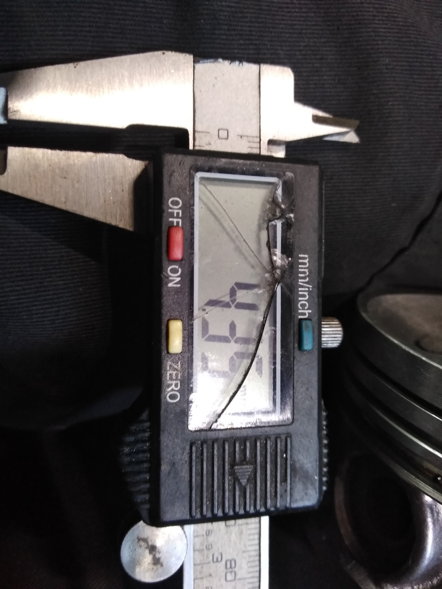

Обратил внимание что сложность при попытке воткнуть маслосъёмные кольца с поршнем. Взял старый поршень, нарядил. И, о чудо! Отлично вошёл.
Выяснилось что великолепные поршни фирмы ТДМК надо дорабатывать! Глубина проточки под маслосъёмные кольца меньше! Притом только у двух поршней. Как?
В общем повезу к токарям, пущай пилят как на старом.
