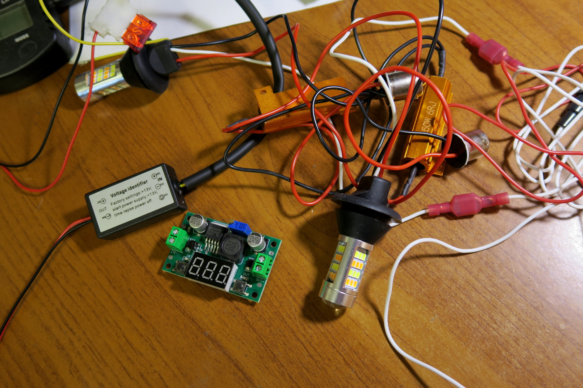

…для этого были приобретены сами DRL, контроллер ДХО и понижающий модуль.

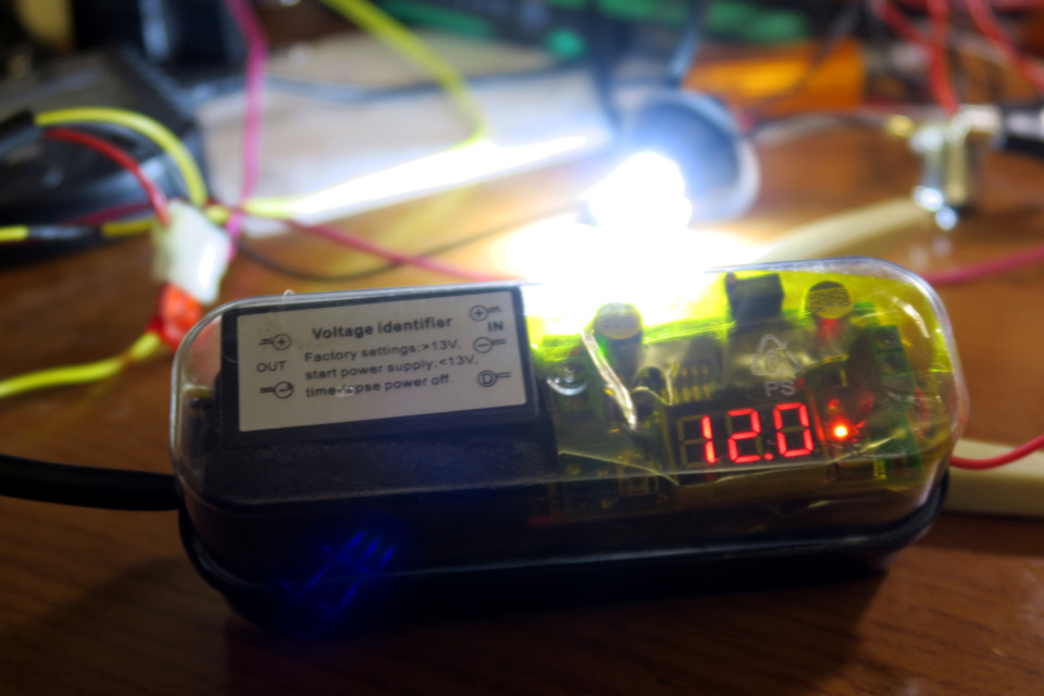

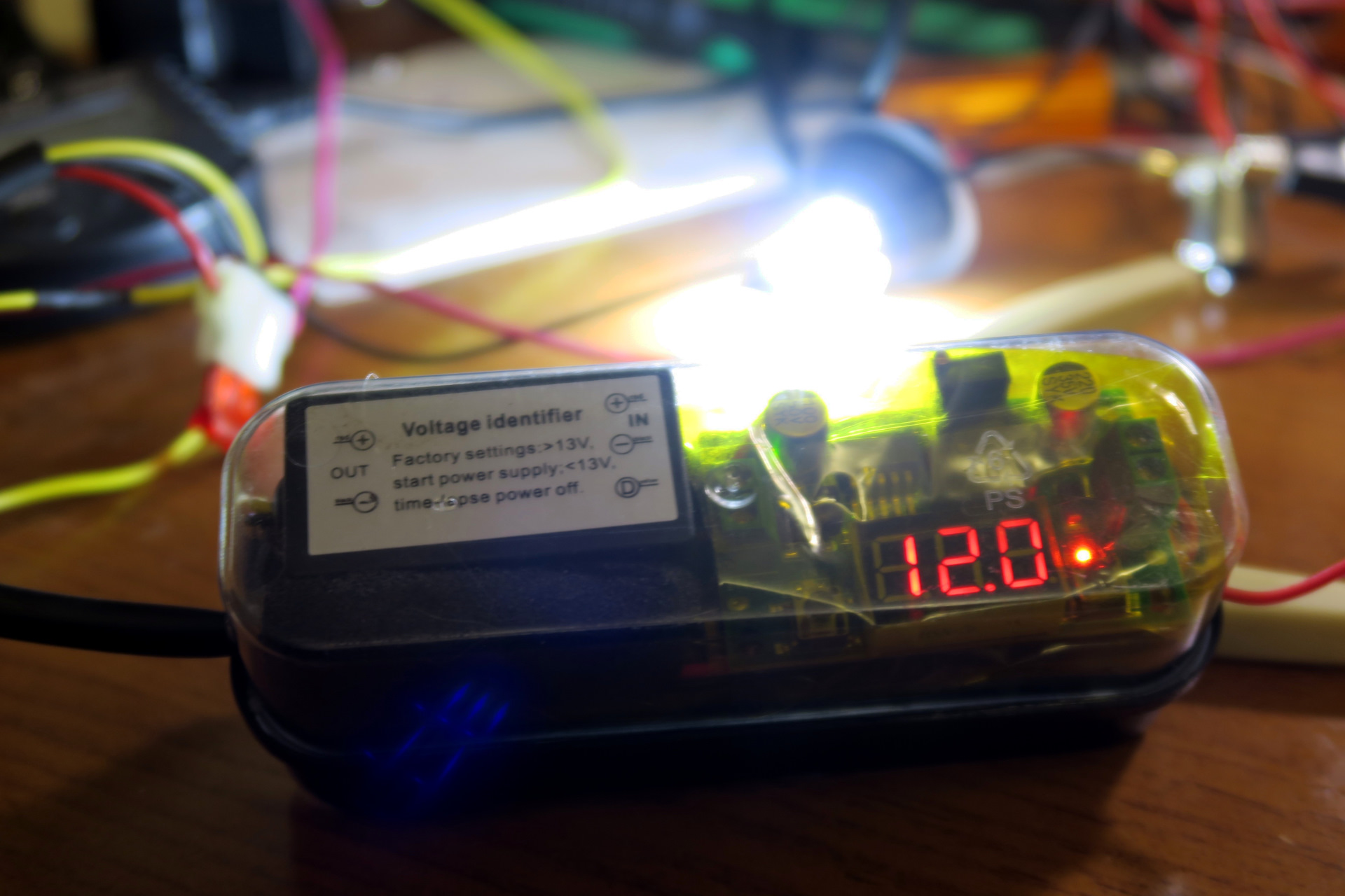

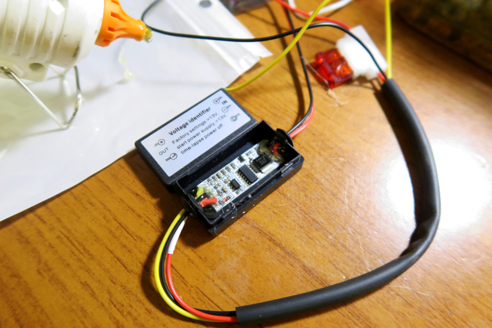

Начал с разборки контроллера, пропаял проводки и залил термо-клеем…

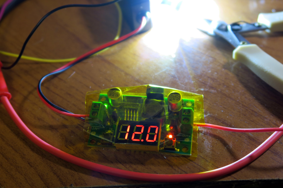

…отходящие провода от контроллера DRL припаял к понижающему модулю, а уже от понижающего модуля (регулятора напряжения) к самим ДХО, так же сам регулятор обернул в термоизоляционный скотч…
…на лабораторном БП выставил 14.8v. (максимальное напряжение от генератора МаТрёшки), на регуляторе выставил 12v., упаковал всё это в прозрачную коробицу…

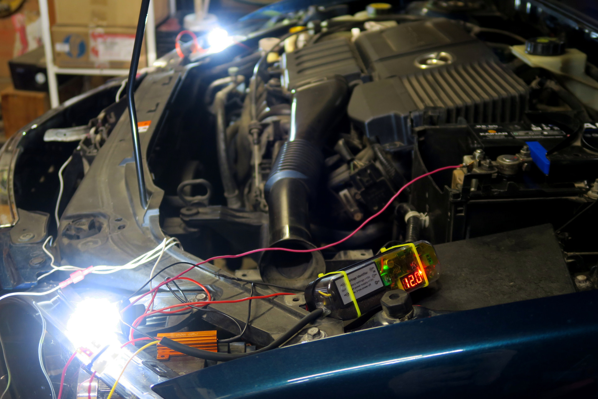

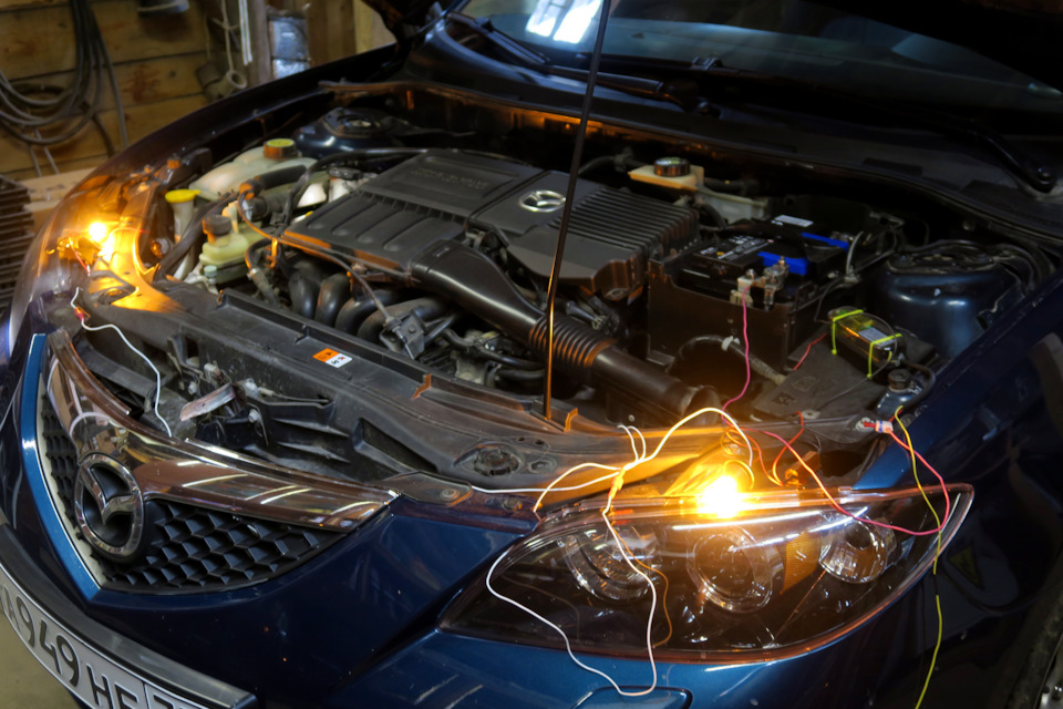

…пришёл в гараж, вынул лампочки из повторителей поворотов, подключил к патрону DRL/ДХО и включил аварийку…
…за тем подсоединил коробочку с контроллером и регулятором к АКБ и запустил ДВС — ДХО включились автоматически…

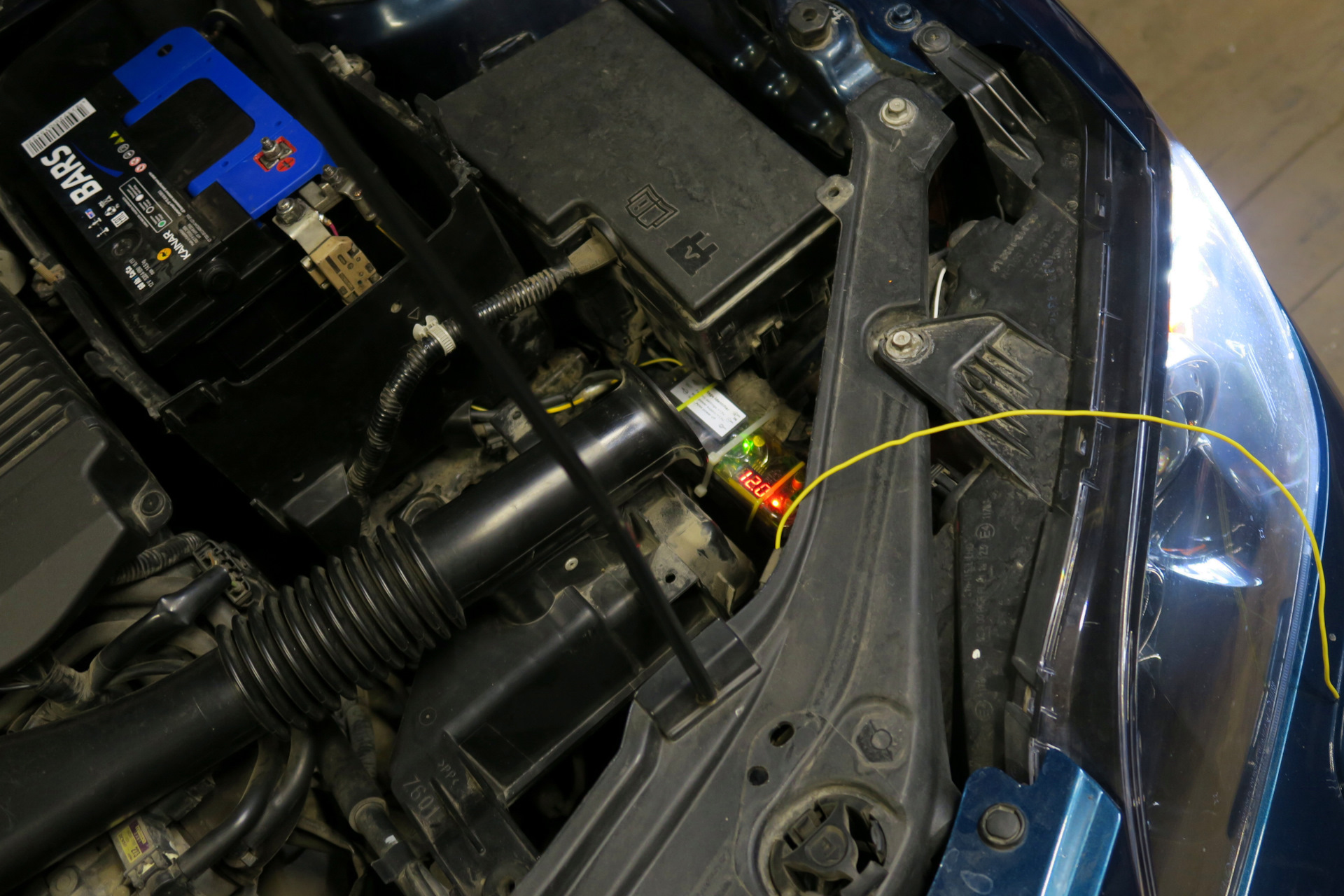

Собственно всё заработало в штатном режиме, поэтому начал укладывать провода, установил DRL/ДХО в свои непосредственные места, прикрепил коробушку с контроллером и регулятором рядом с блоком предохранителей и снова произвёл пуск ДВС…

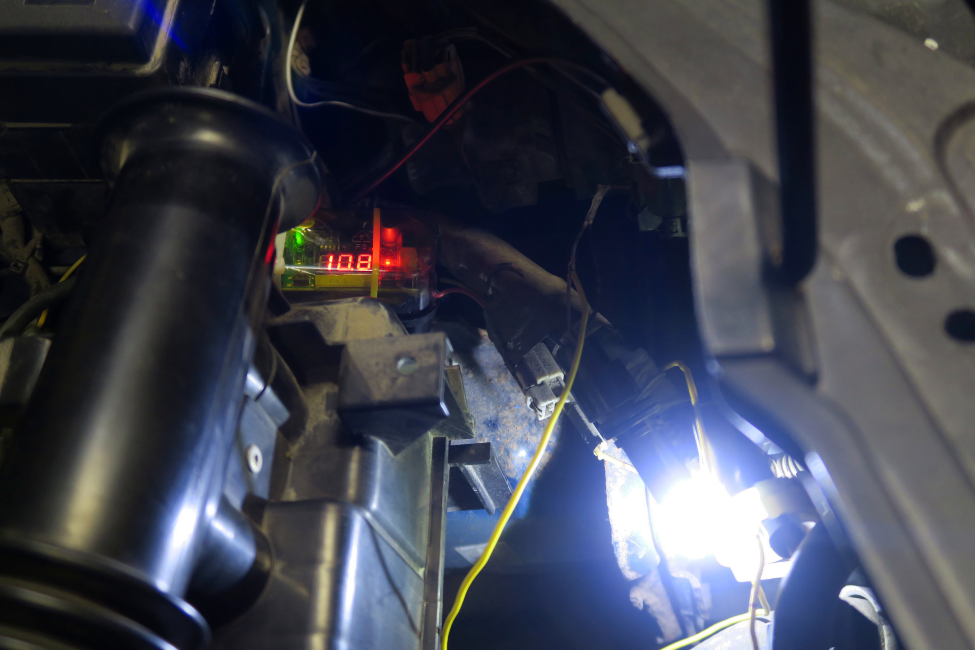

…далее припаял управляющий жёлтый провод к "+" габаритов, при этом ДХО немного "притухли", напряжение на регуляторе снизилось с 12v. до 10.8v. …
…вид конечно непривычный…
Заглушил ДВС и решил посмотреть, при каком же напряжении отключатся DRL/ДХО…
…по итогу отключение произошло при 12.83v. примерно через минуту.

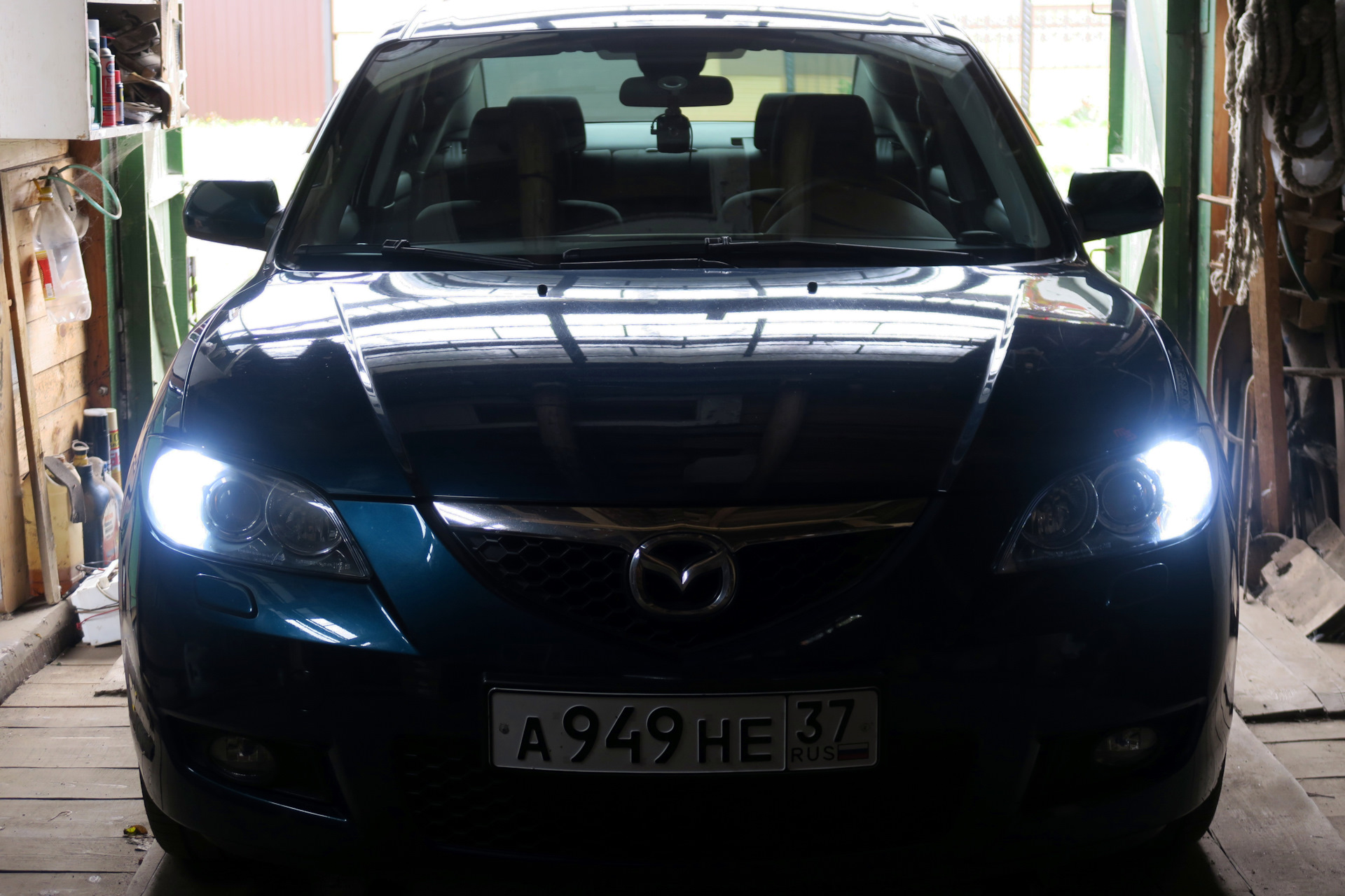

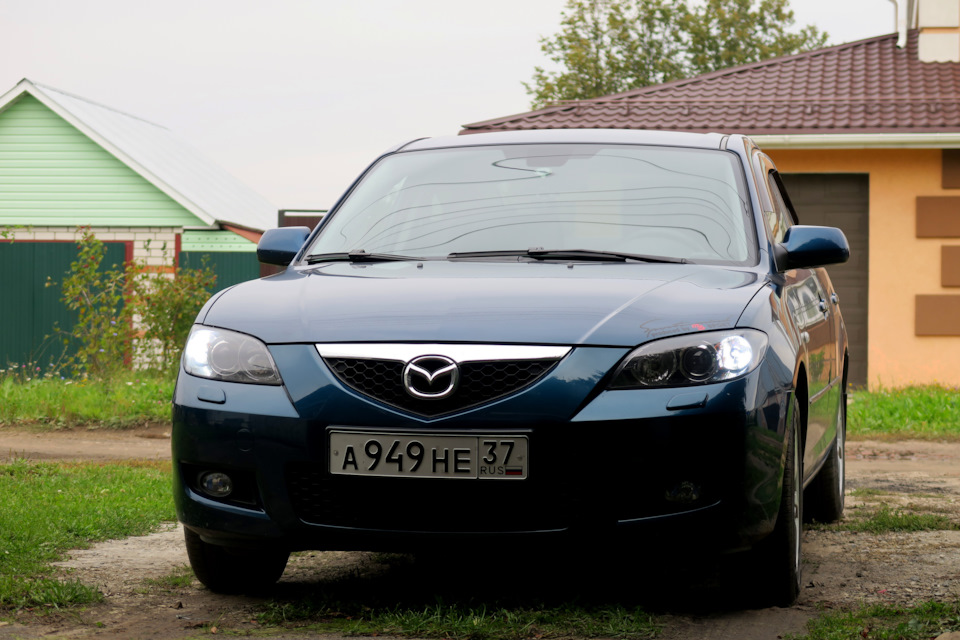

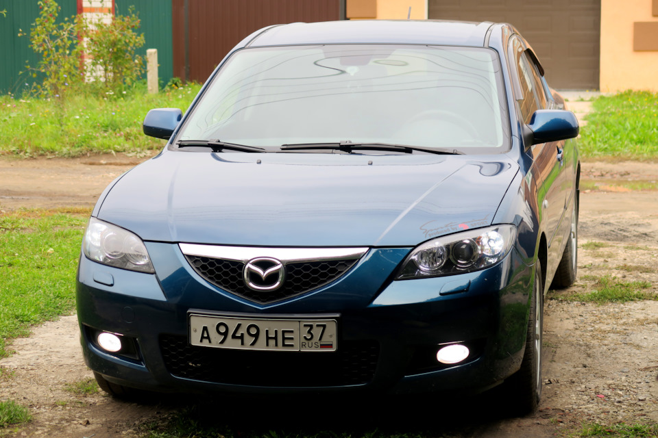

Ну и собственно внешний вид при включённых DRL/ДХО…
…выехал из гаража для наглядности…

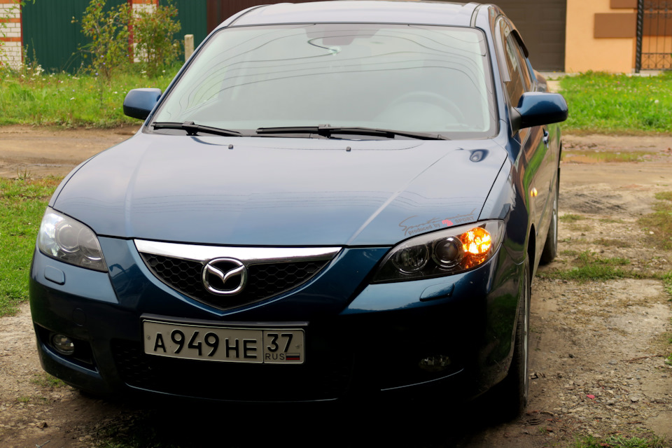

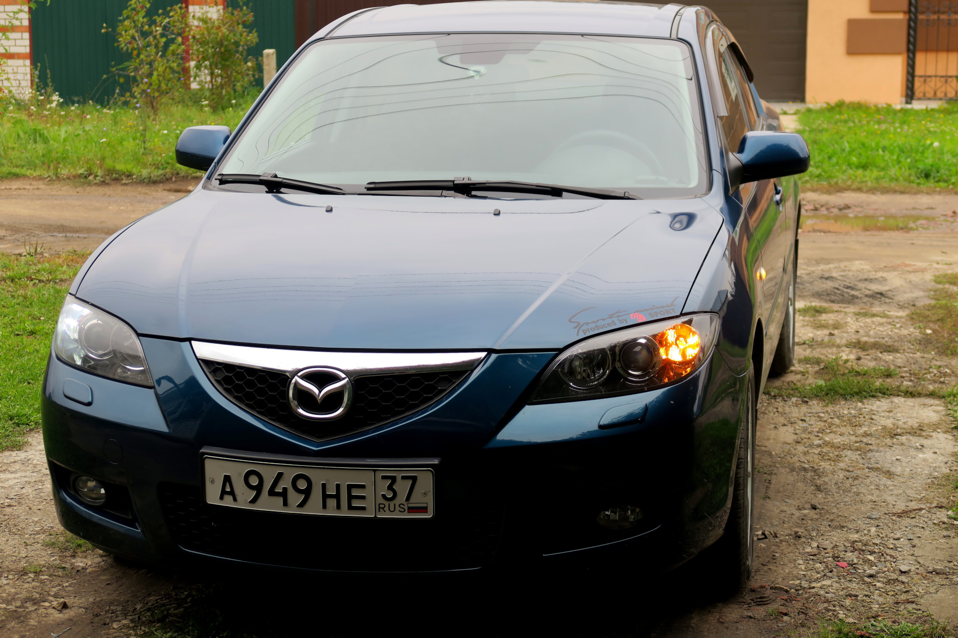

…включил левый поворотник…
…при отключении поворотника, лампочка автоматически переходит в режим ДХО.

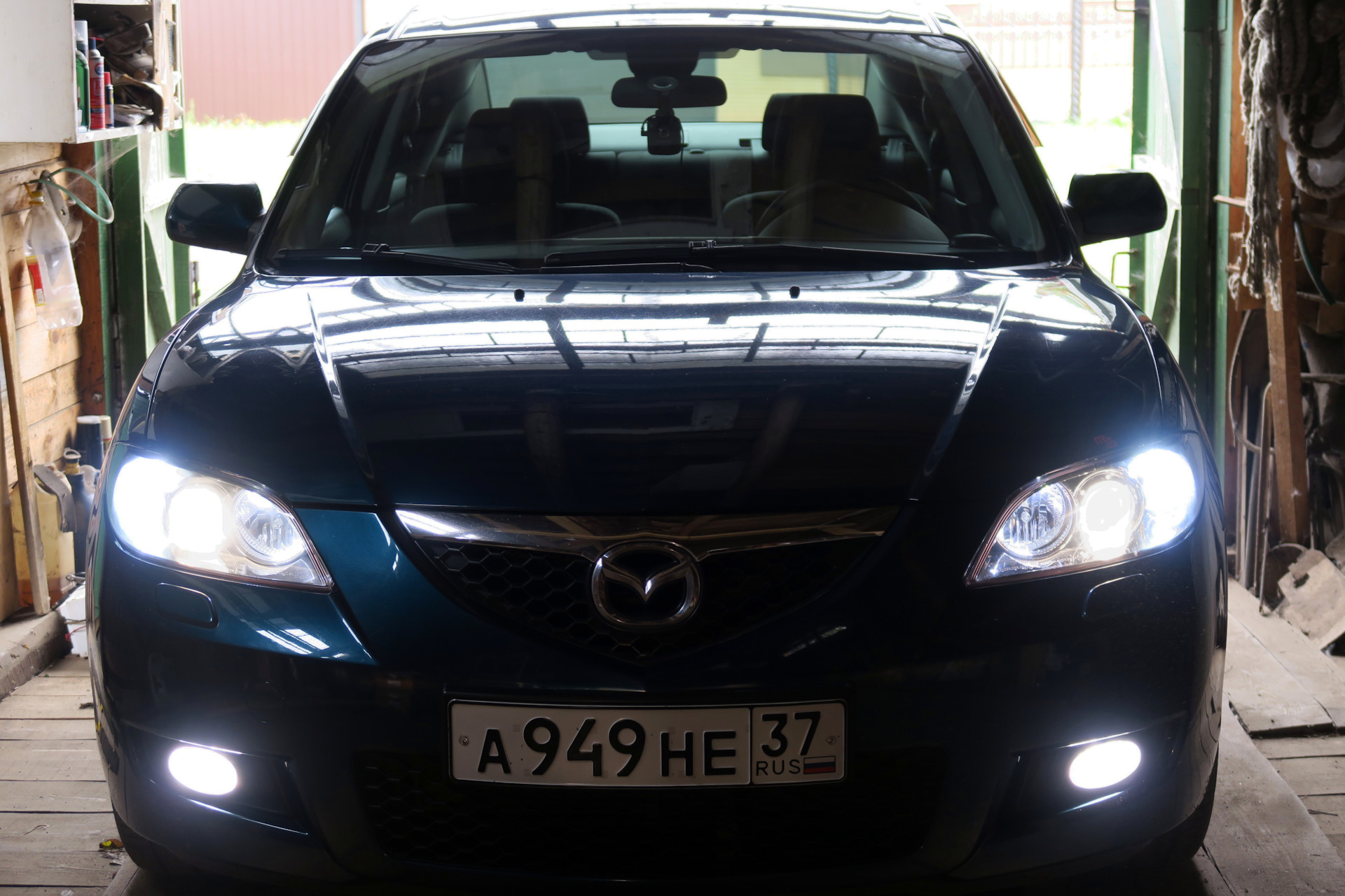

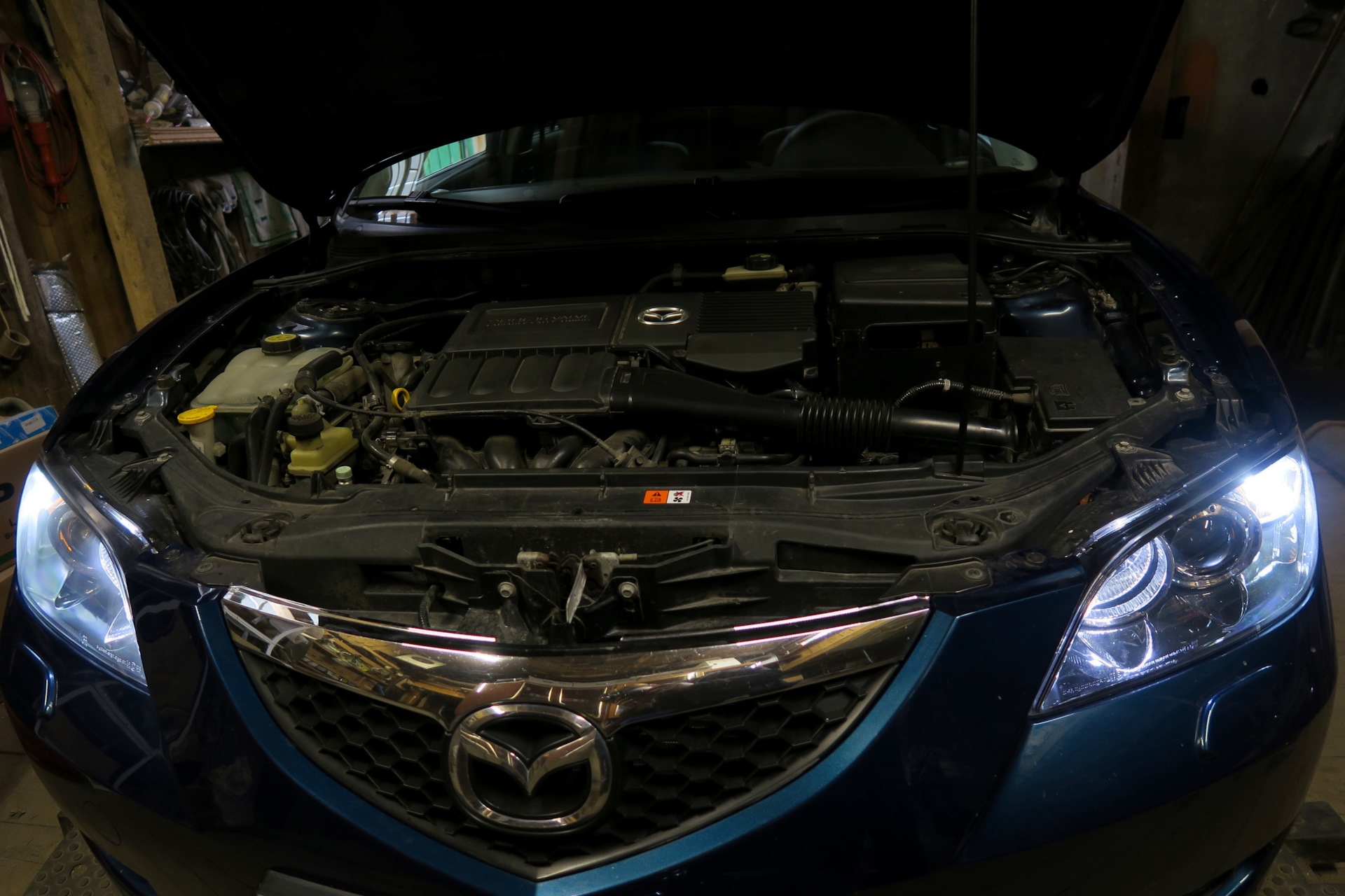

Включил габариты и ПТФ, ДХО немного "притухли"…
…заехал обратно в гараж и дополнительно включил головной свет…
Теперь в дневное время головные фары и задние фонари будут отдыхать!)

Ответь пожалуйста, у тебя в стабилизатор напряжения входит + и -, а выходит только +?
Да, на стаб подаëтся "+" и "-" от DRL контроллера, а уходит только "+" на сами лампочки, ибо "-" берëтся штатно от патронов поворотников.
