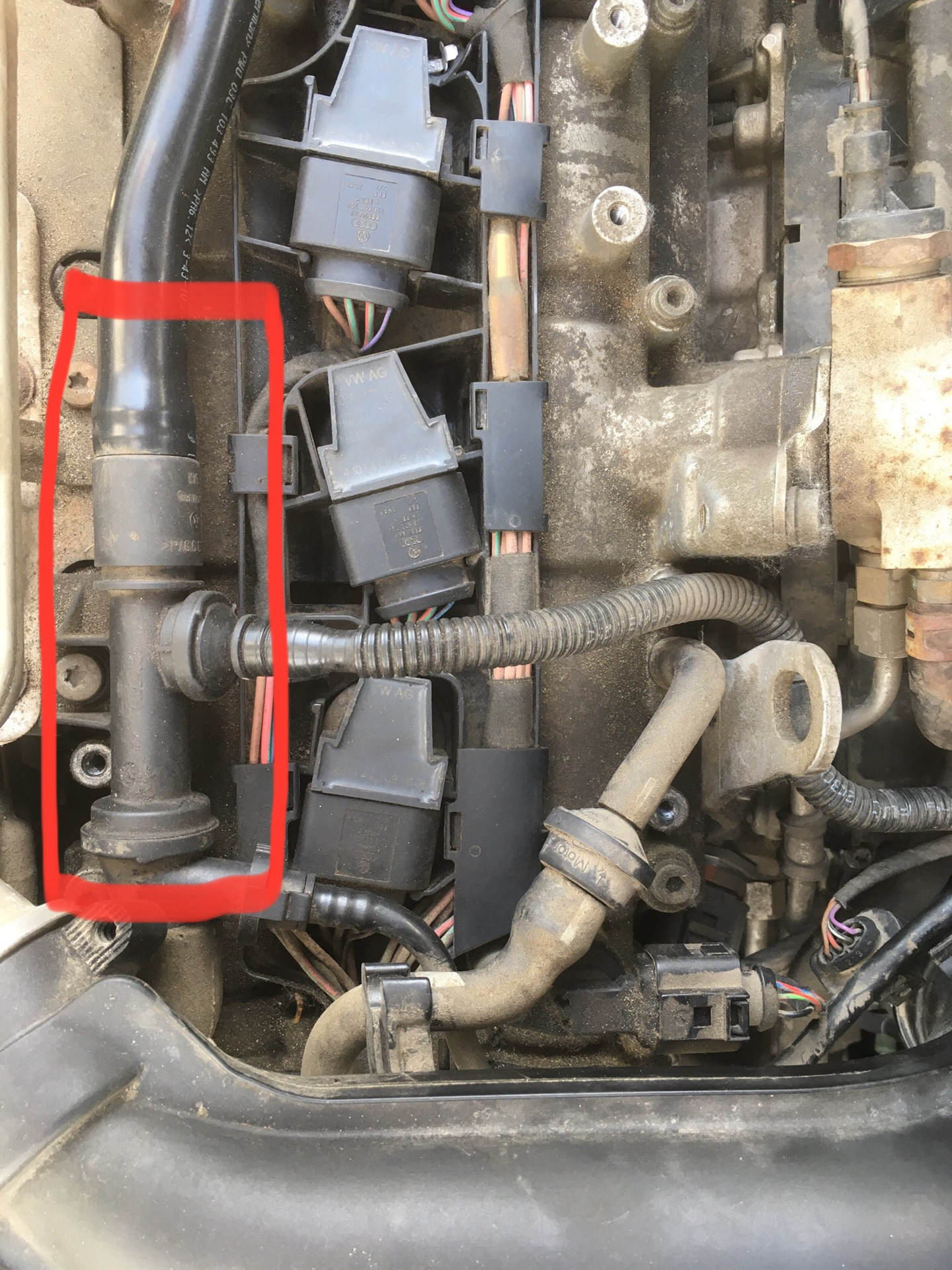

Добрый день. У меня только при запуске на прогревочных об. Пропуски и тарахтение, скидывает на холостые и все нормально. Во впускном коллектор е масло было 70-100 гр. Но на ходу все хорошо. Прада я уровень масла сделал чуть выше минимума и клапан вкг. Заменил. Может цепочка вытянулась. может это как то влиять дополнительно?
Добрый день. При запуске "пердение и чихание" это норма для 1.4 tsi saxa. То что масло во впуске я понятия не имею от чего, у меня если и есть то легкое потение внутри патрубка. Нужно смотреть что кидает у вас масло. Клапан вкг крайне надежен и если не выдавал ошибку то вы его сменили зря. На холодную должен стоять грохот цепи если у вас растянулась цепь. Вообще проверить состояние цепи лучше у диллера, цена не велика всего 1600р зато точно. И будьте готовы на замену цепи, ведь если цепь перескочит при проверке то диллер ее предложит только заменить.
клапан вкг засирается коксом. прогорает мембрана, перестает работать обратный клапан. обычное дело))
нет на этом моторе мембраны
Назовите по другому перегородку из какого-то резинопластика с калиброванным отверстием на клапане вкг
дайте скрин если не сложно о каком клапане идет речь
менял и на новый, не дало эффекта
Я лишь хотел сказать, что этот клапан ненадёжен. Не более

У меня его не было, порвался. Так на работающем двигателе крышку маслозаливной горловины откручиваешь и нет эффекта её присасывания. Поменял стало присасывать. Как и должно быть.
Дело вообще не в этом клапане.
