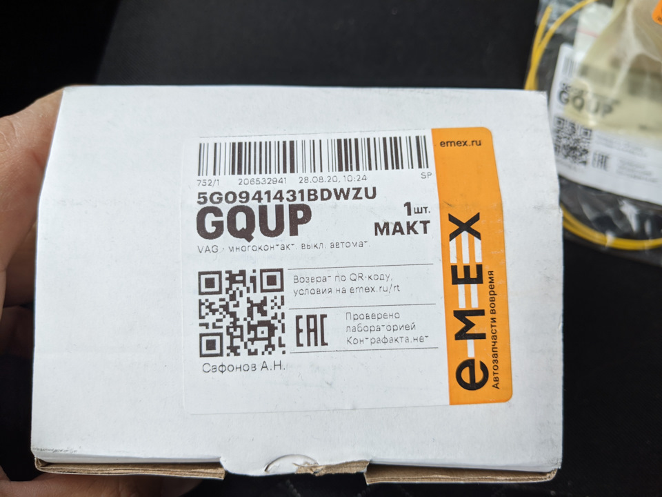

Было заказано:

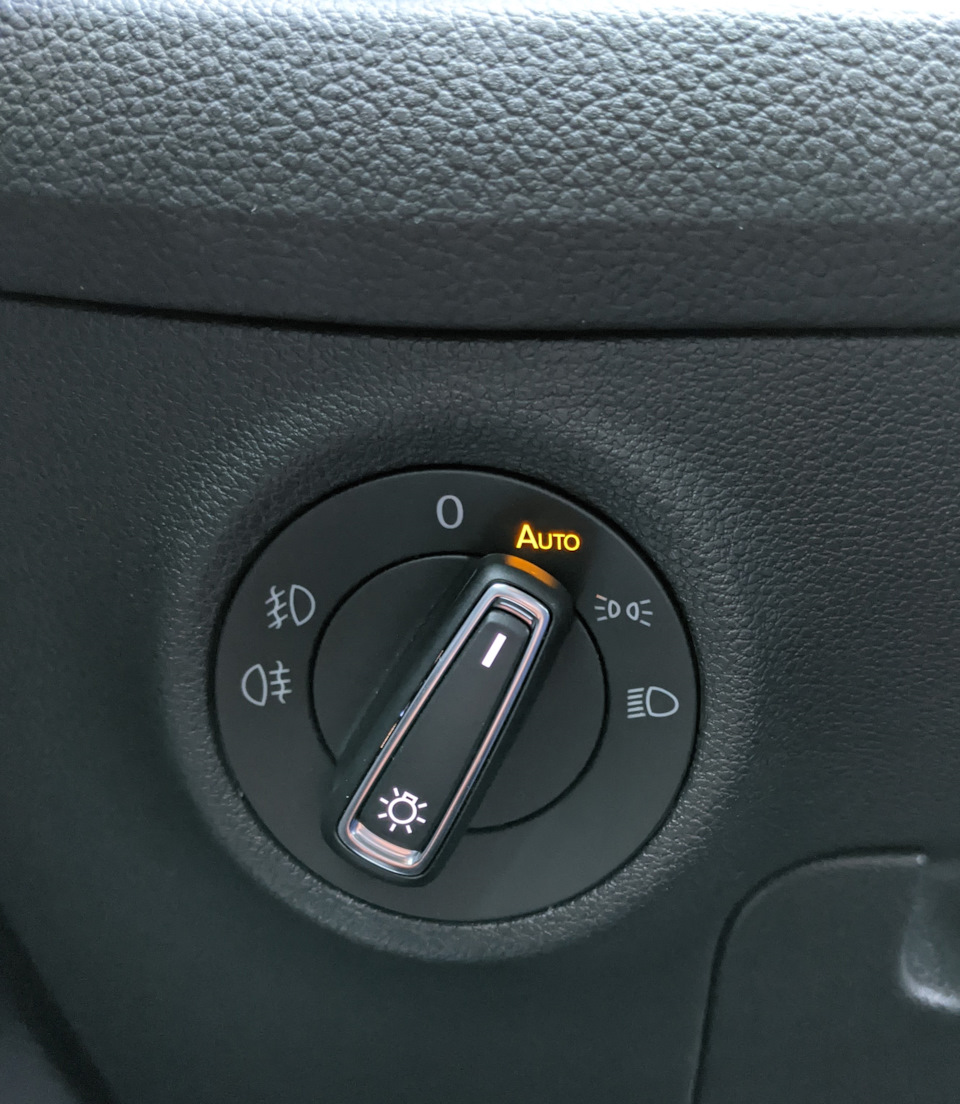

Переключатель света с режимом «Авто»
Датчик дождя и света (хотя на упаковке написано «Датчик дождя и влажности»)
И провод с 2 коннекторами:

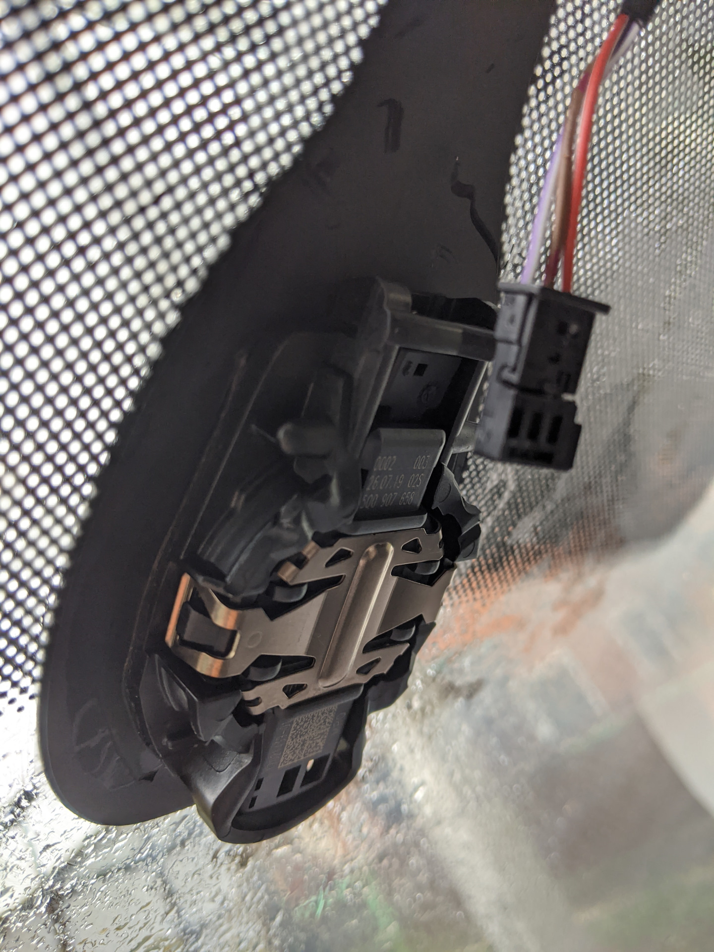

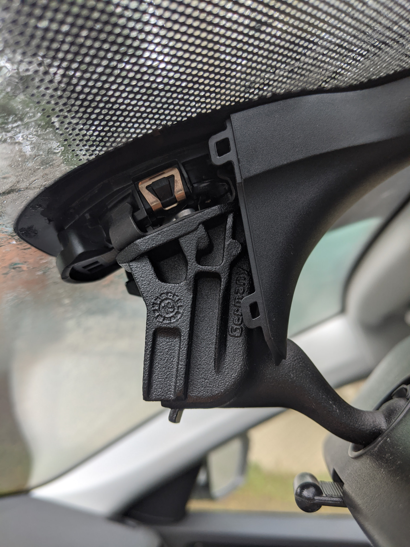

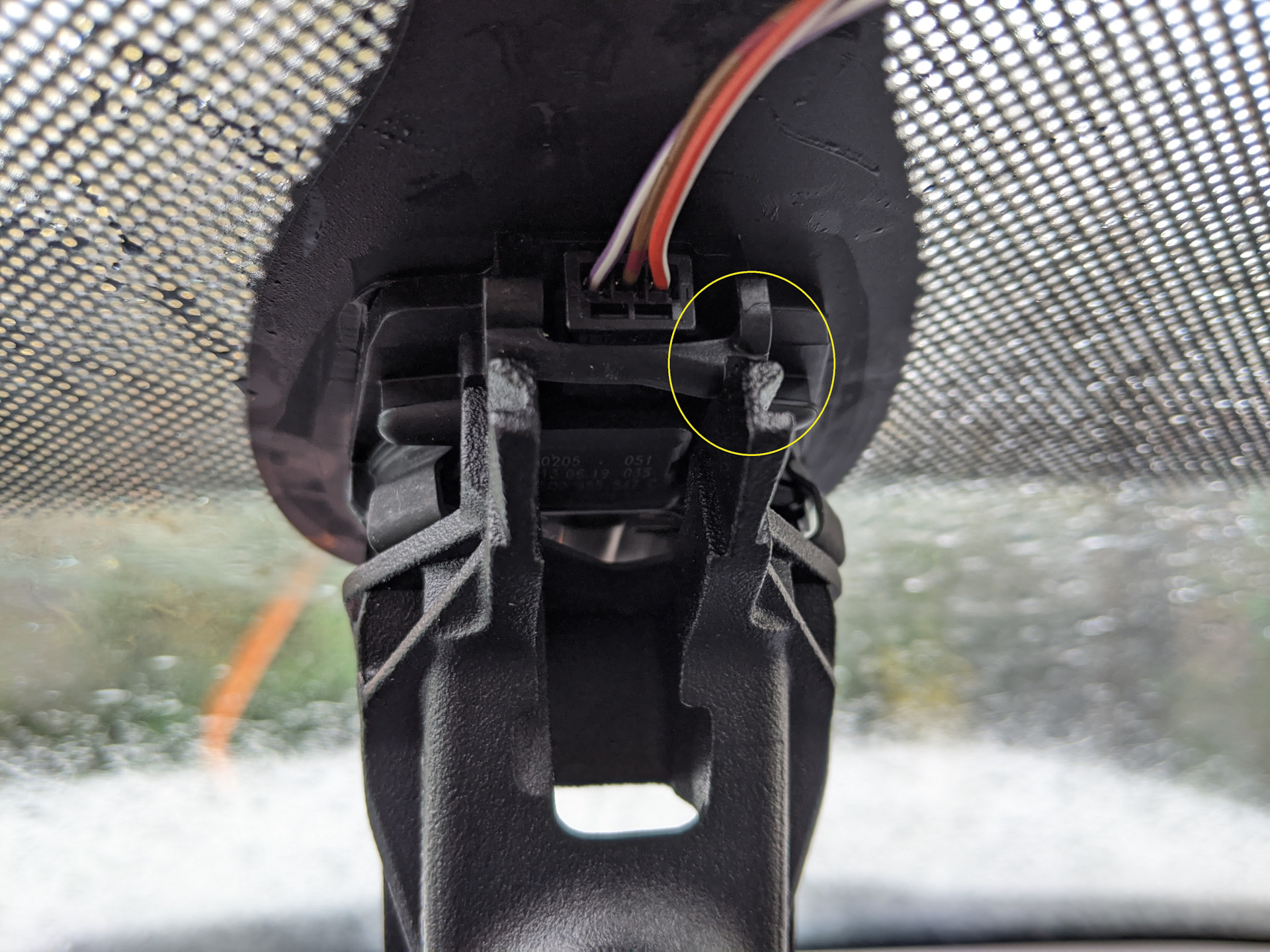

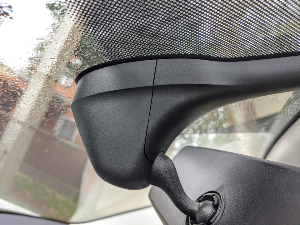

Отщелкнул нижнюю часть кожуха датчика за зеркалом заднего вида
Для снятия самого зеркала с кронштейна необходимо нажать на пластмассовый стопор, после этого кронштейн зеркала повернуть против часовой стрелки, и зеркало будет у вас в руках (стопор обведен желтым):

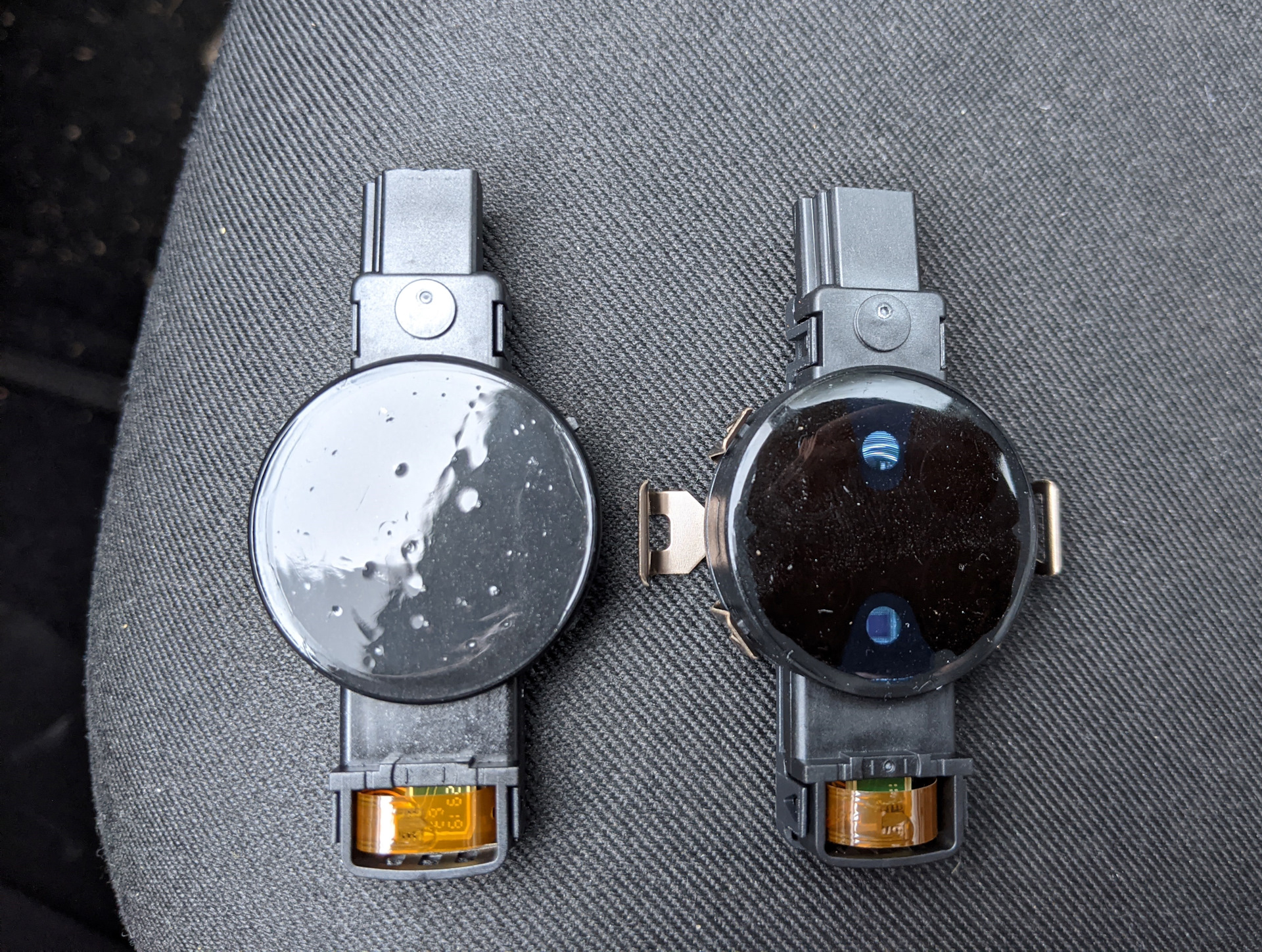

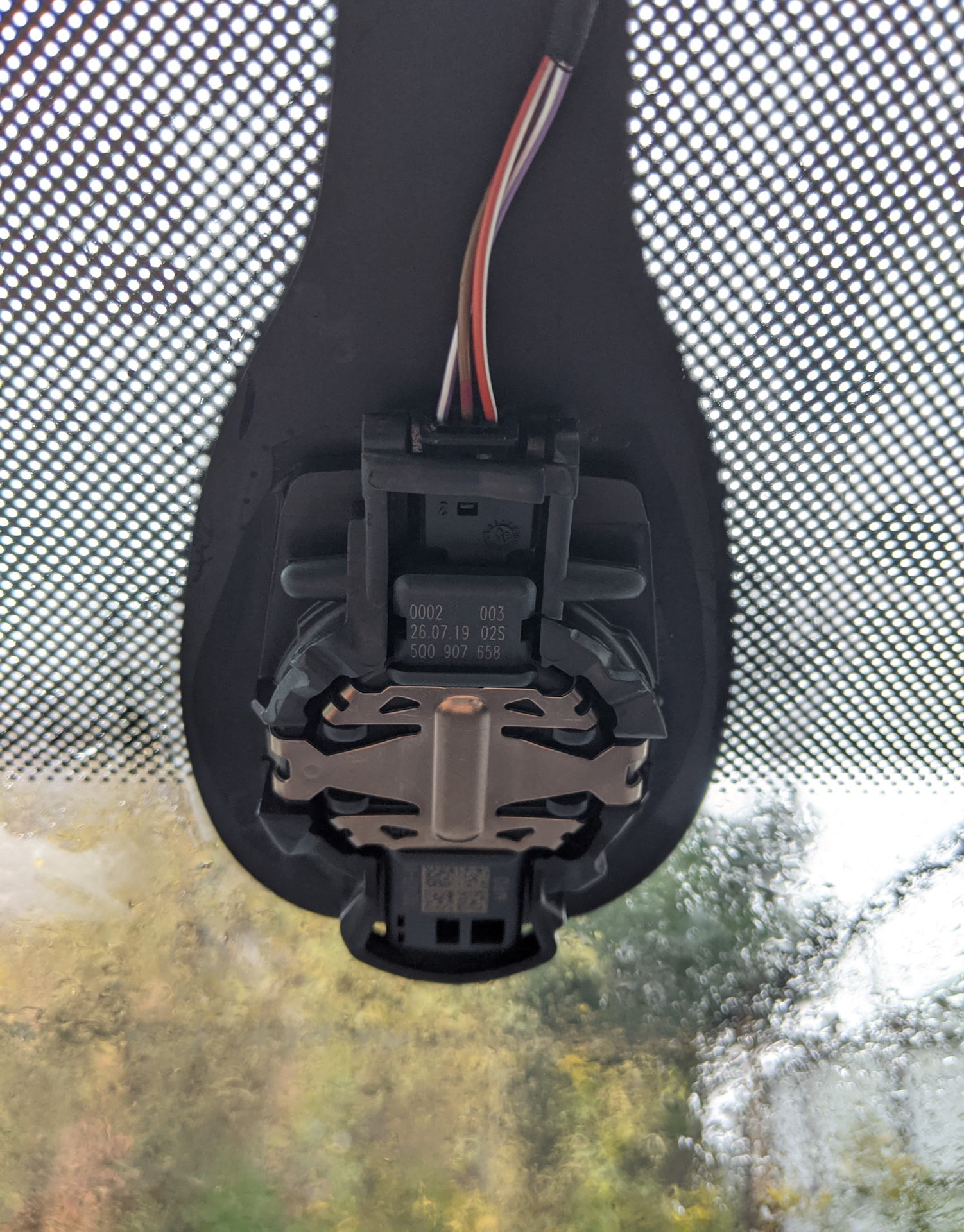

Датчик влажности перед нами. Отключаем разъем, снимаем металлическую пластину (она держится в 6 местах, при разборе все видно):
Слева – старый датчик влажности, справа – новый датчик дождя+света+влажности:
Ставим датчик на место, сборка в обратном порядке.

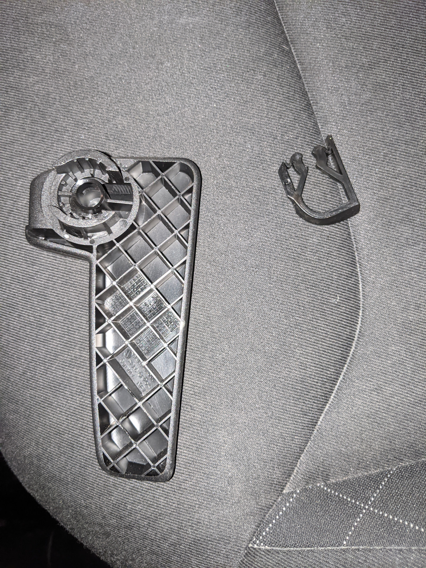

Далее снимаем ручку открытия капота. Снимается хитро – тянем ее на себя (открываем капот), удерживаем в таком положении, и пластмассовым инструментом за ручкой цепляем и вытаскиваем стопор (у меня от улетел за панель, которая находится у площадки для отдыха ноги). Ставится эта ручка проще – в нее устанавливается стопор, ручка со стопором защелкивается на место.

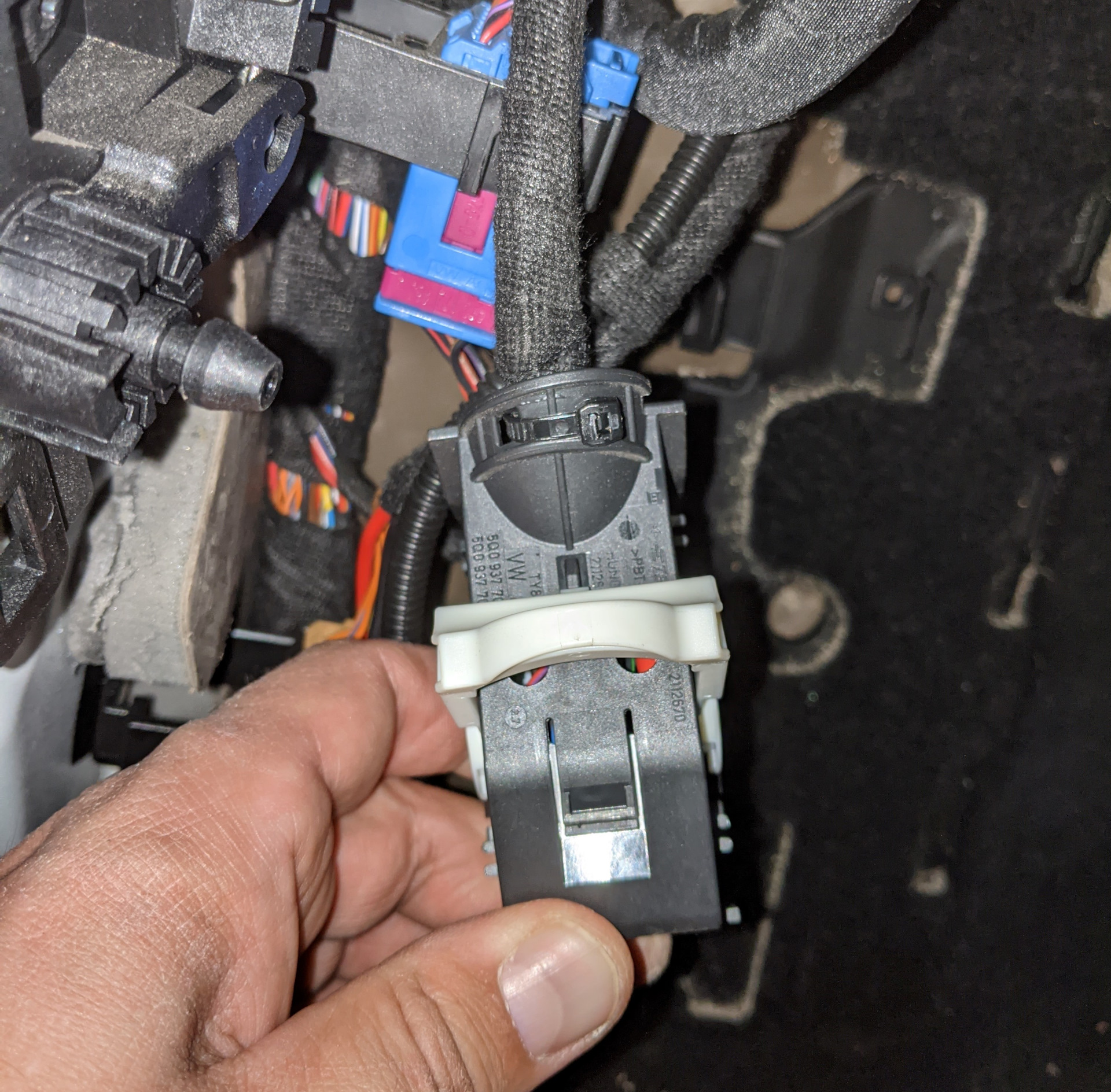

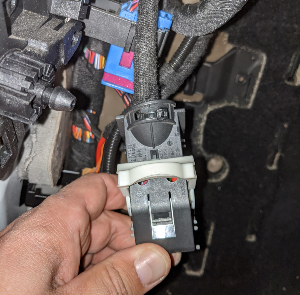

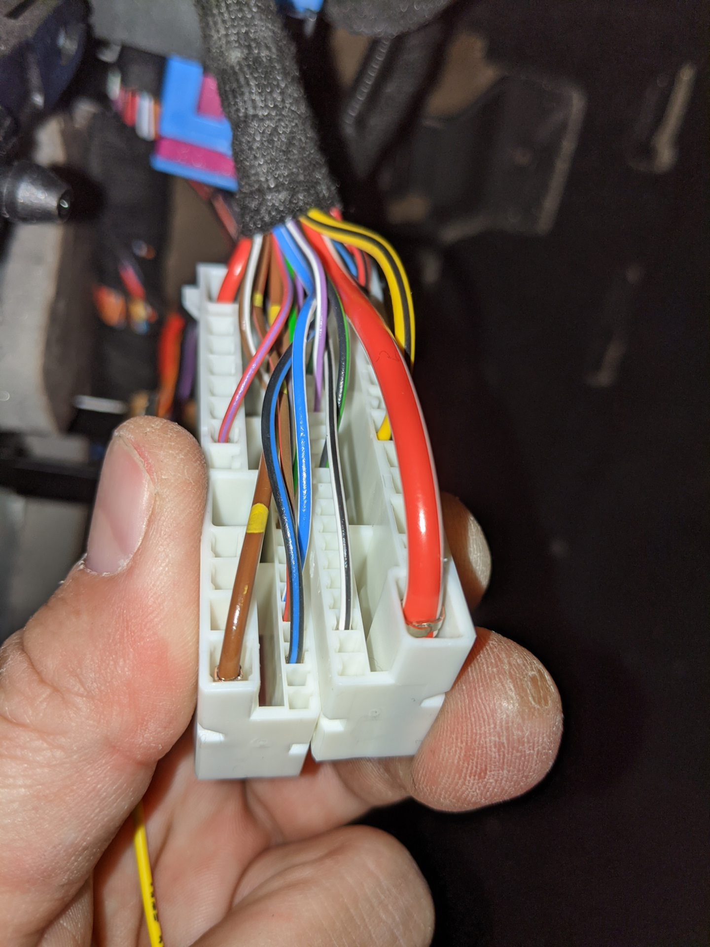

Вытаскиваем разъем из BCM (опускаем вниз белый стопор). Разрезаем черный хомутик:
Вытаскиваем из корпуса 2 штекера (черный корпус необходимо развести, там видно стопоры).

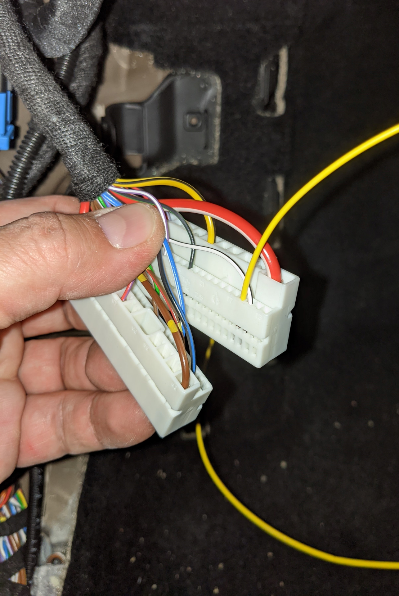

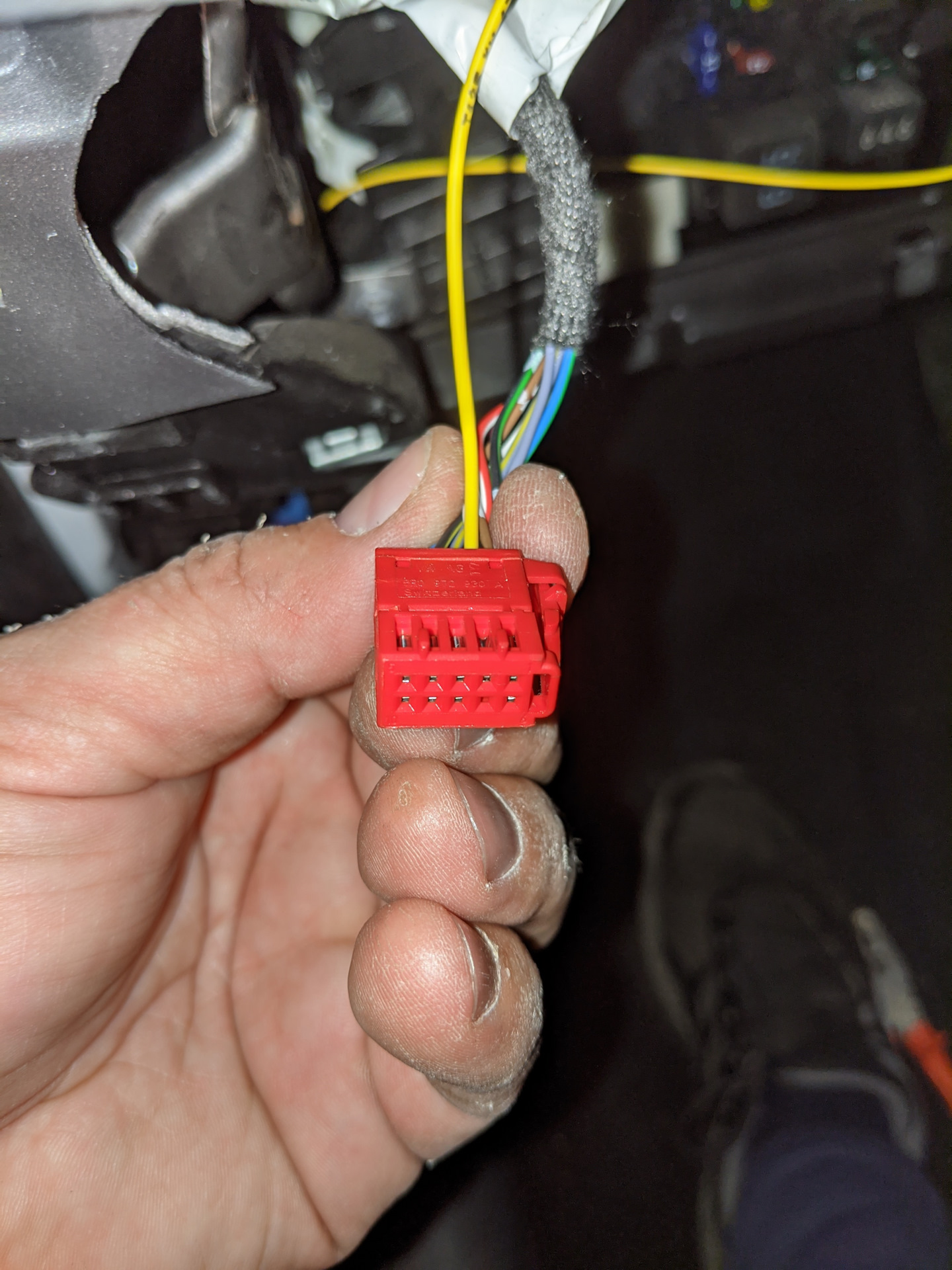

Ищем контакт 16 (номера видно). Ориентир — контакт 15 занят черно-белым проводом:
Вставляем наш провод до щелчка, вставляем штекер обратно в разъем:

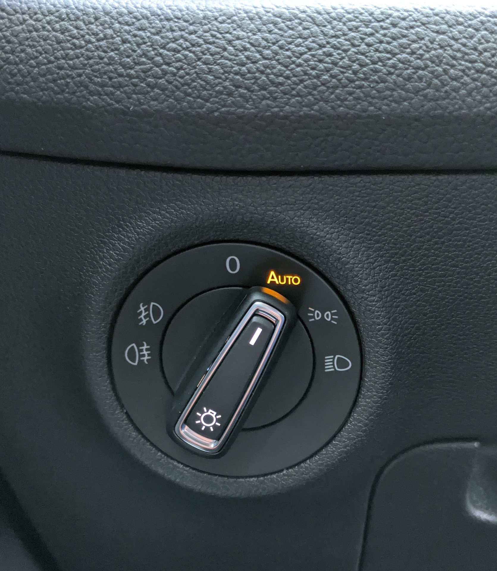

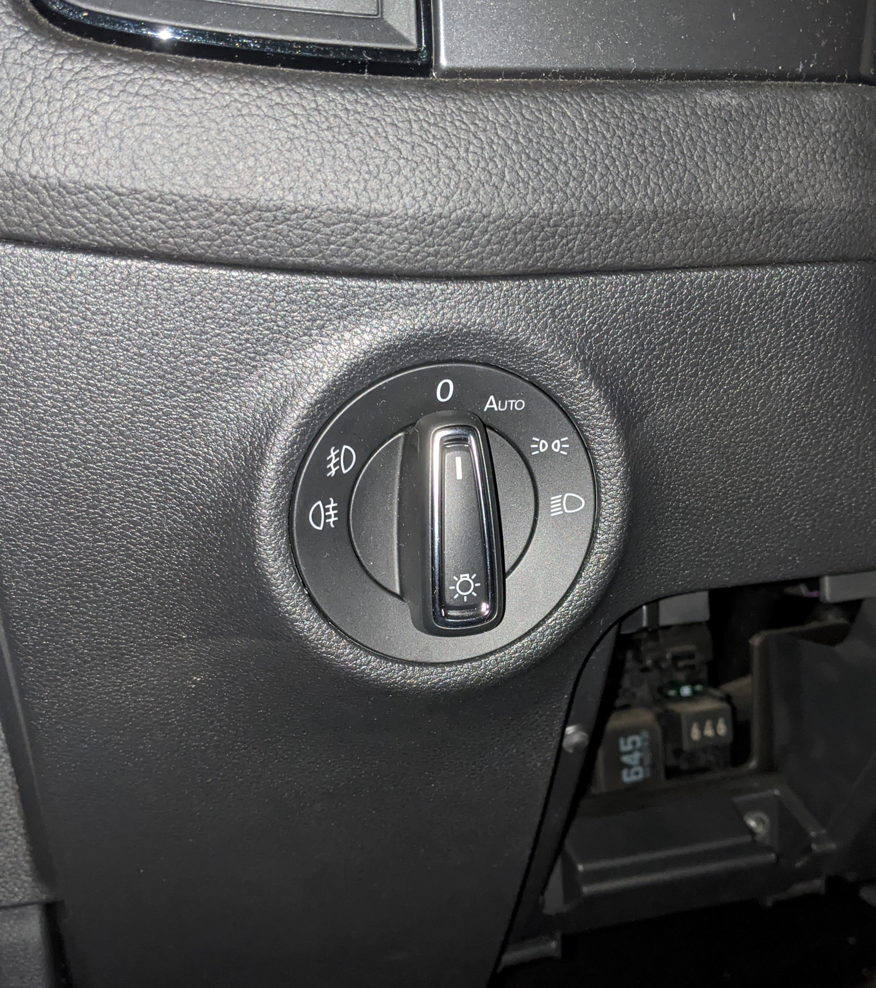

Ответную часть провода вставляем в красный штекер из переключателя света, контакт 2. Для того, чтобы вставить, необходимо поднять пластинку в верхней боковой части красного штекера, затем защелкнуть ее назад:

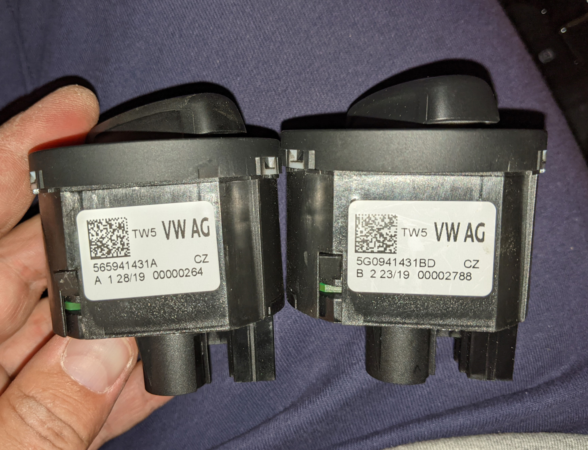

Старый (слева) и новый переключатели света:
Меняем переключатель света:

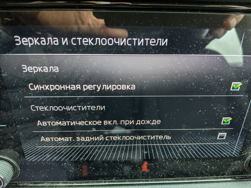

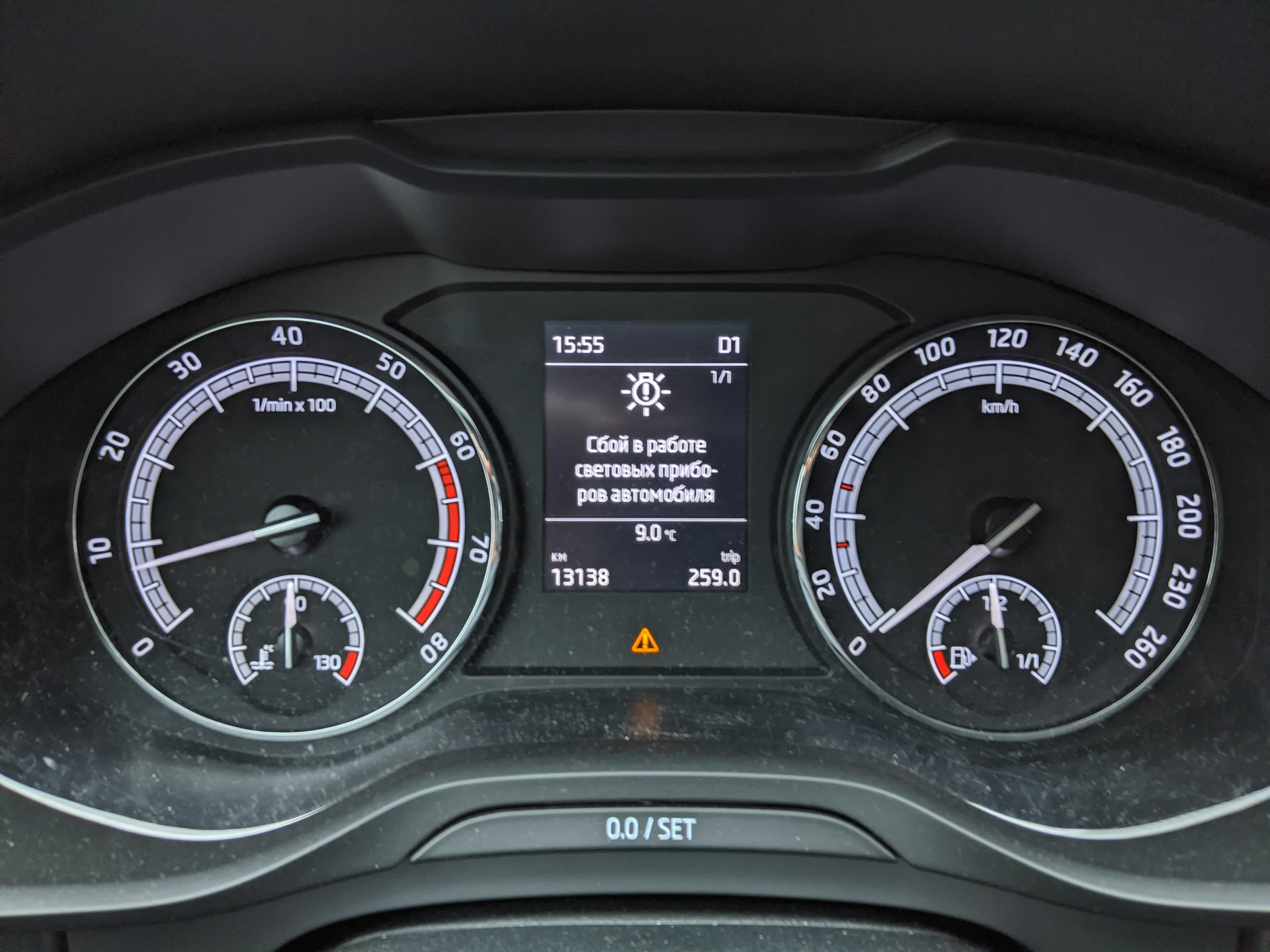

Включаем зажигание, при включении режима Авто на панели ошибка
Дальше все собираем, кодируем. Кодировку делал у человека с Васей Диагностом, после кодировки появились новые пункты меню, относящиеся к обновленному датчику:

Как отщелкнуть кожух?) Просто тянуть вниз?
Я уже и не помню, если честно. По идее, нужно переднюю часть кожуха вперед тянуть

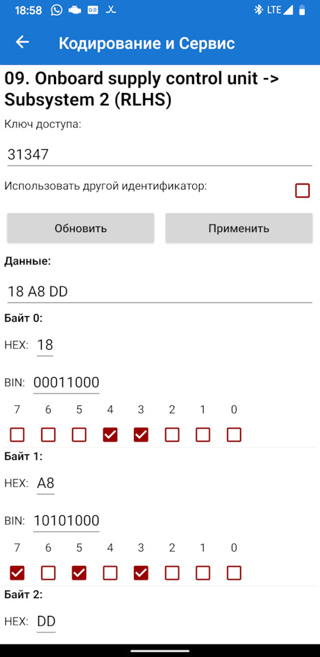

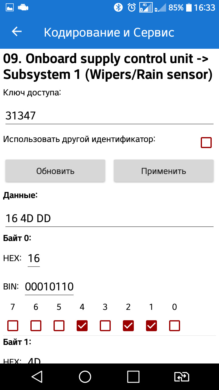

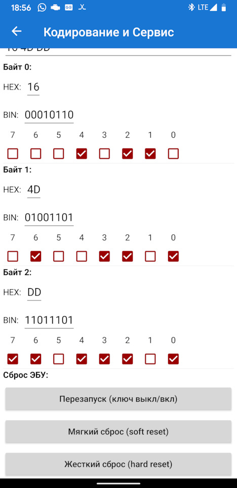

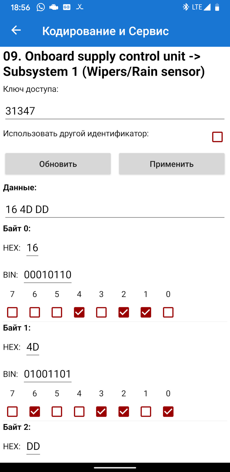

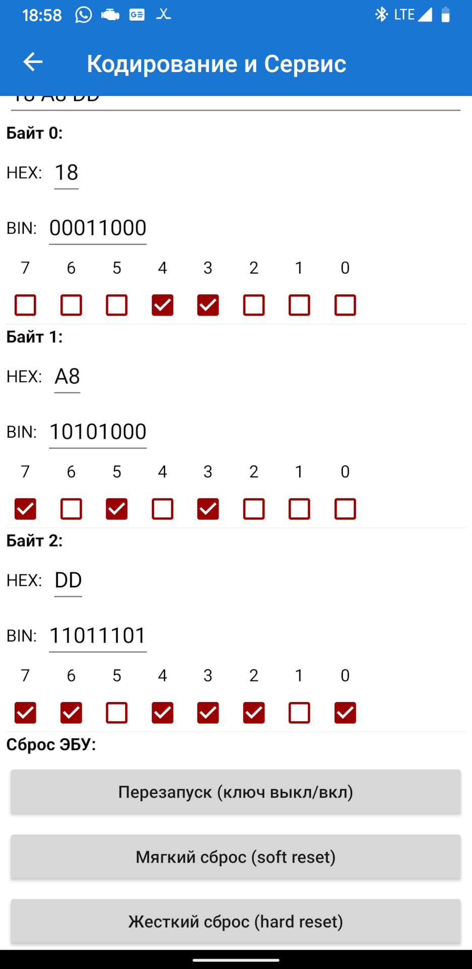

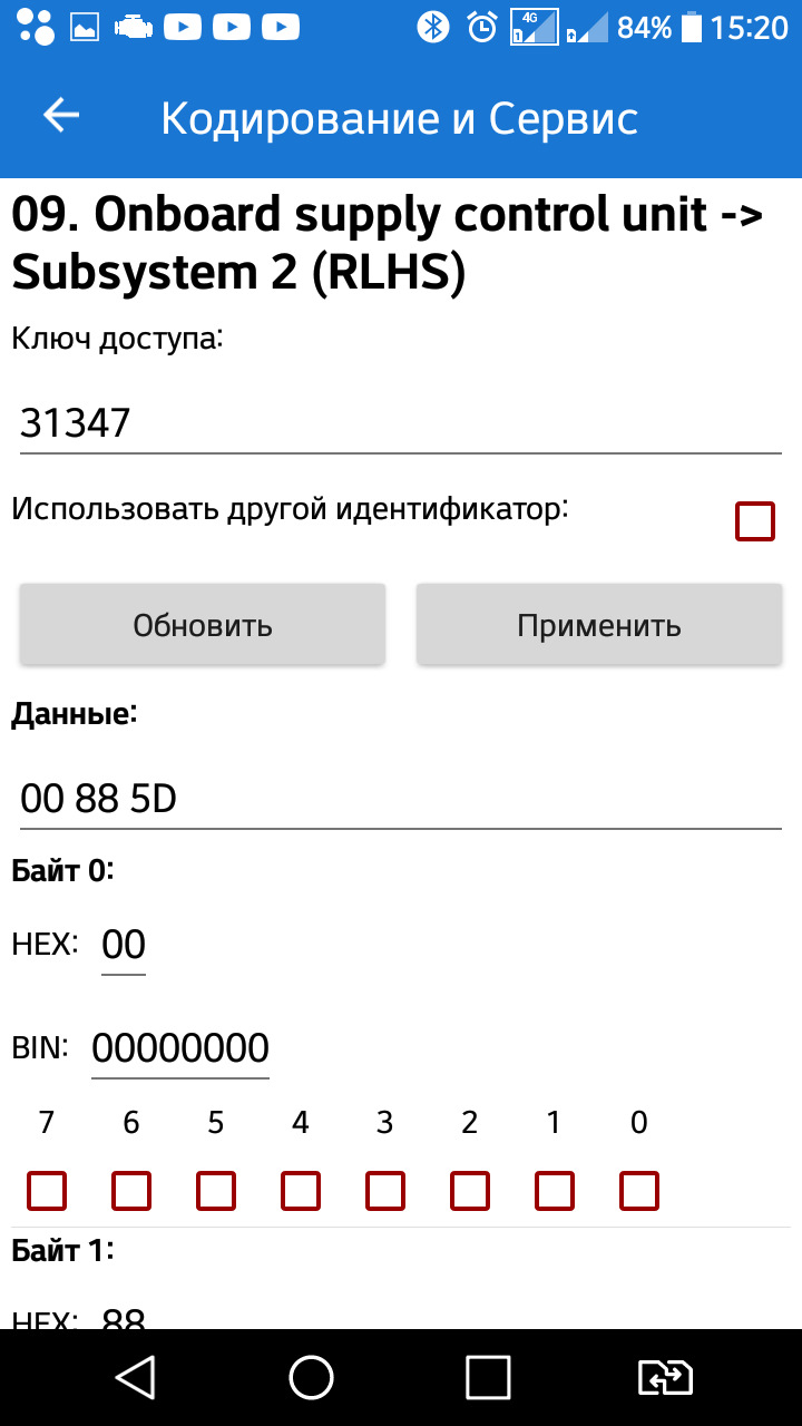

В CAR SCANNER в пункте ВНЕШНЕЕ ОСВЕЩЕНИЕ есть вкладка с регулировкой чувствительности датчика света !
Можно выбрать ВАРИАНТ 2, и появится данная кодировка по чувствительности
Да, выбрал, вроде бы, помогло. Спасибо!

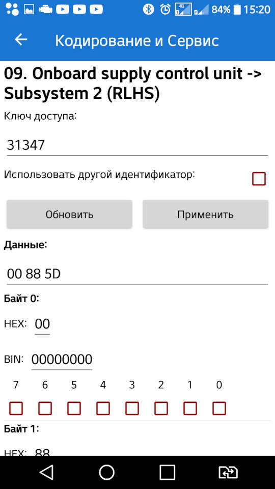

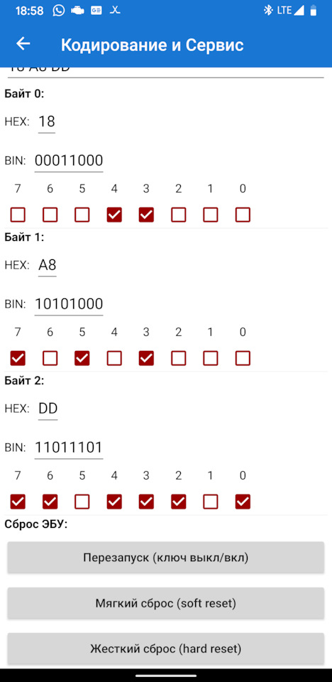

У меня сейчас стоит 3CA8D2

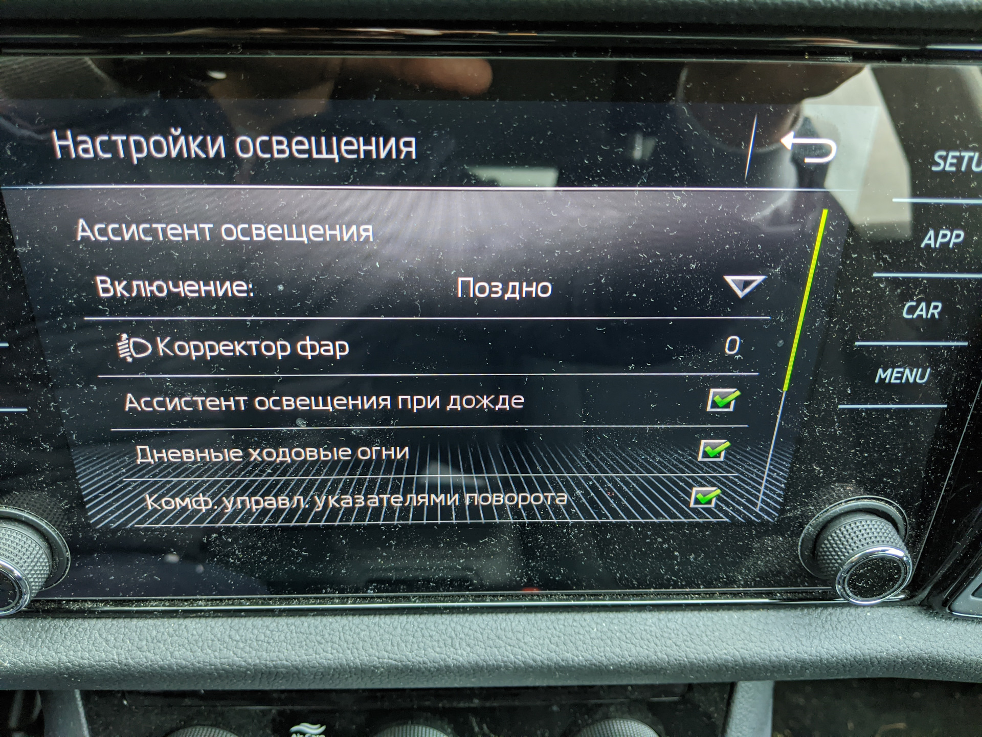

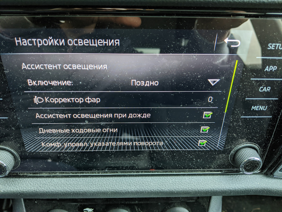

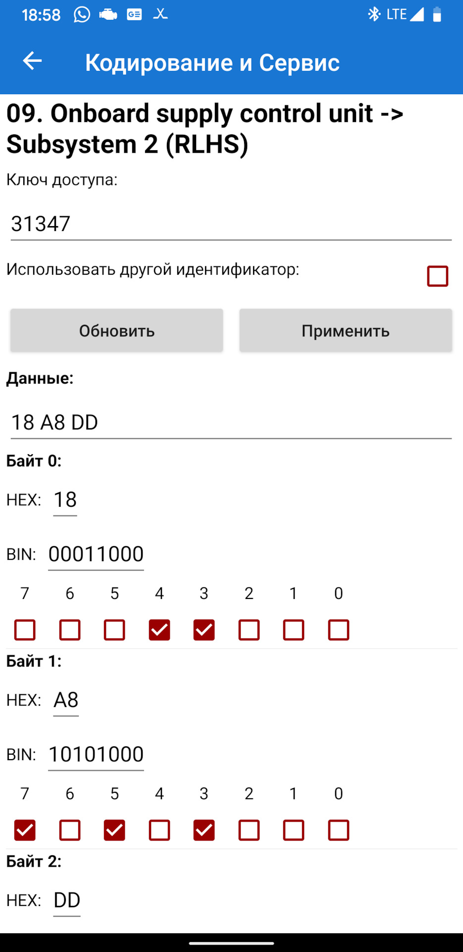

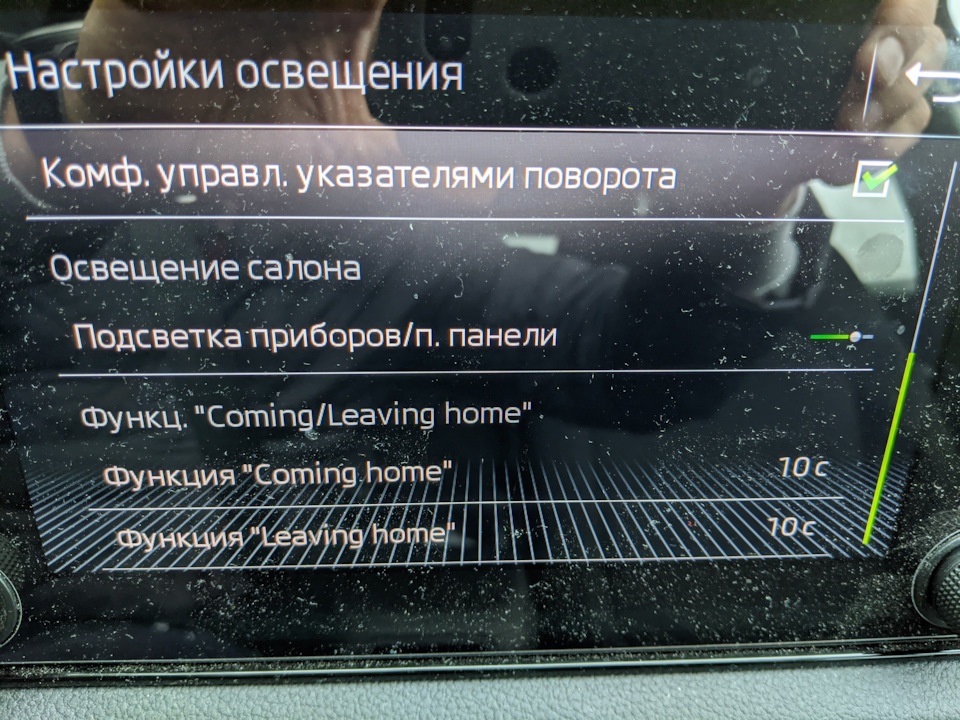

Вас устраивает чувствительность датчика света при кодировке (RLHS) 18A8DD ?
Свет включается рано при пасмурной погоде ?
Да, рановато включается. Хотя в меню магнитолы на "Поздно" выставлено.
Как я понял, «поздно» — это не чувствительность, а задержка включения например при въезде в тоннель
Да, это как раз про задержку по времени. Чувствительность поменял через Car Scanner, теперь полностью устривает работа датчика света.

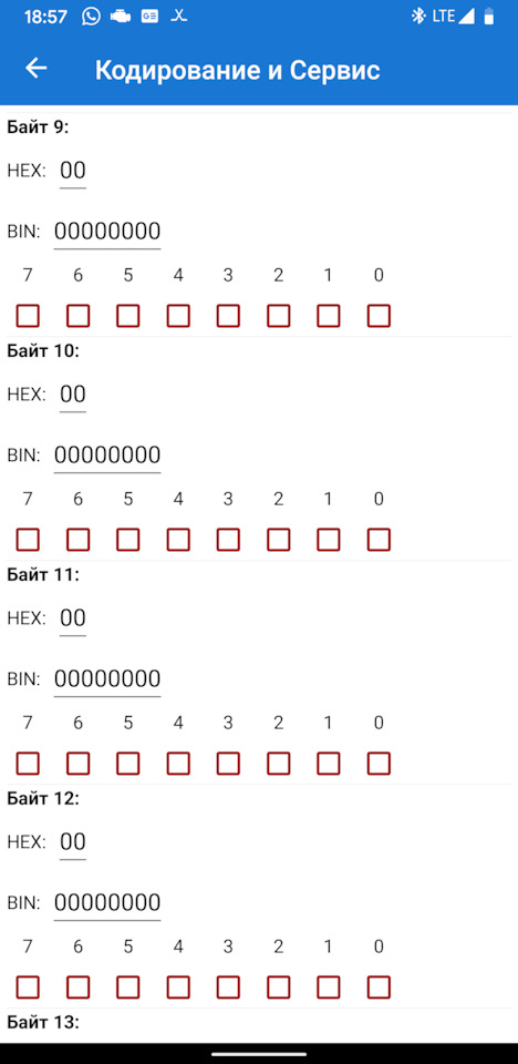

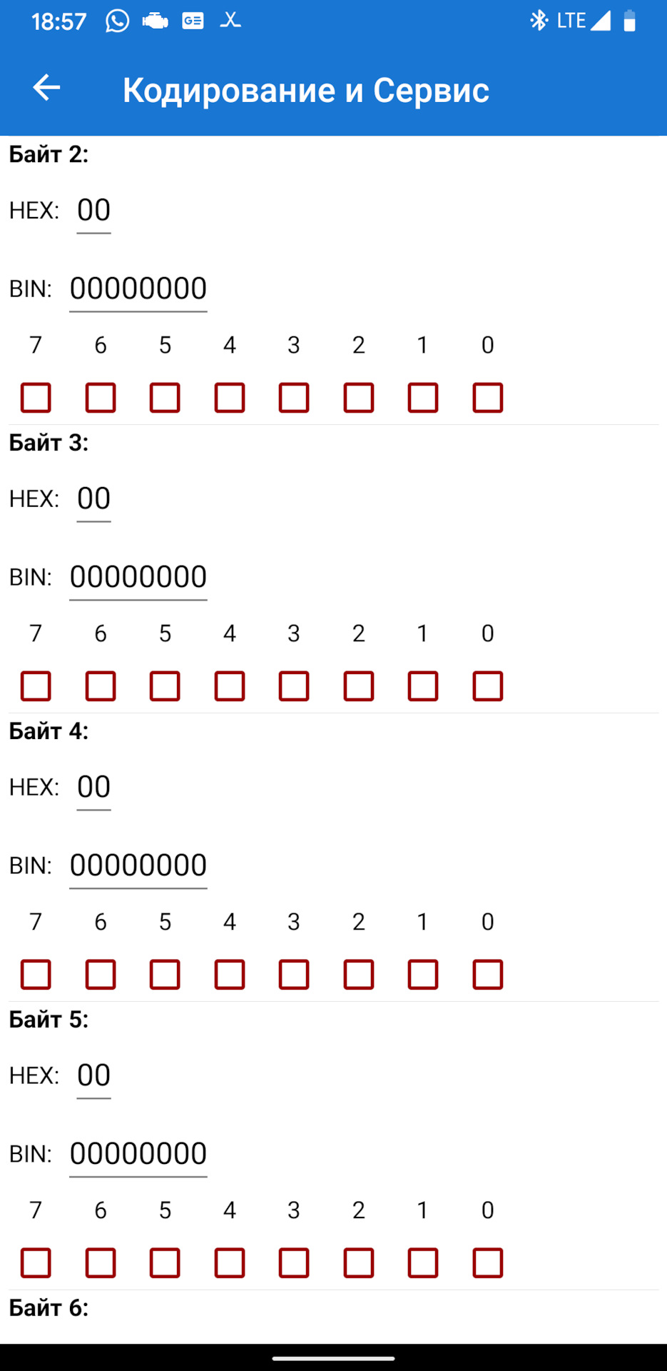

RLHS 1
RLHS 2
Если не сложно, сделайте, любопытно посмотреть ваши значения !

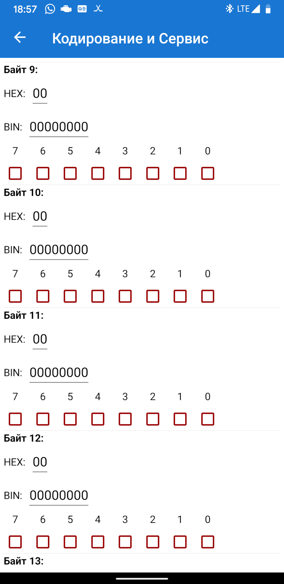

Wiper 2
jra19733
Wiper 1

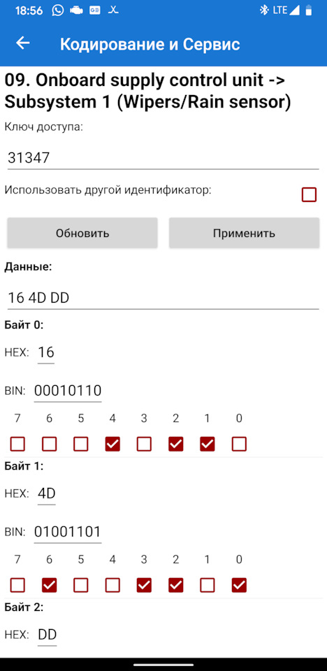

На мой вопрос, можно ли активировать датчик дождя+света+влаги на SKODA KODIAQ с помощью проги CAR SCANNER могу сказать одно — нельзя ( на текущий момент ) .
Мне удалось это сделать с помощью ВАСИ ДИАГНОСТ .
Хотел сегодня принскрины наделать с Car Scanner. Уже, значит, неактуально?
Выздоравливайте !

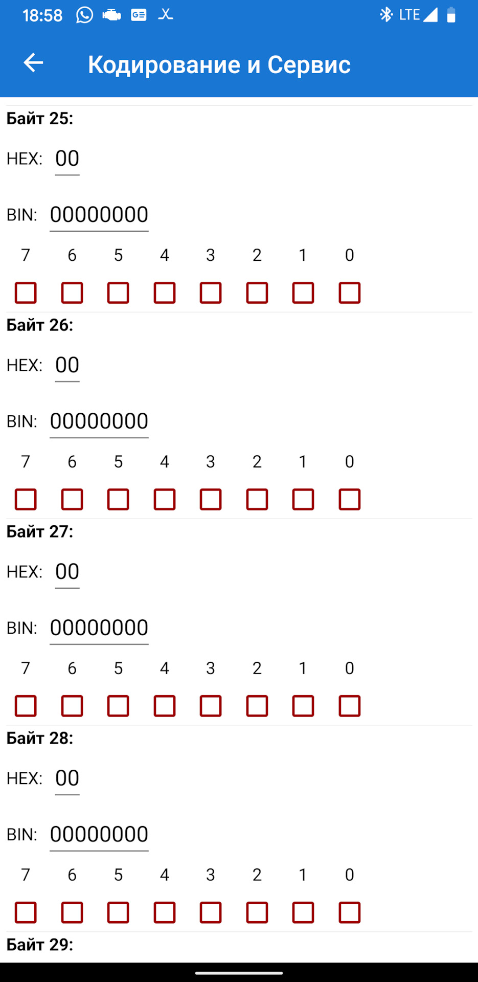

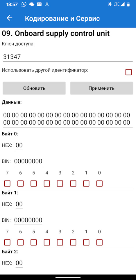

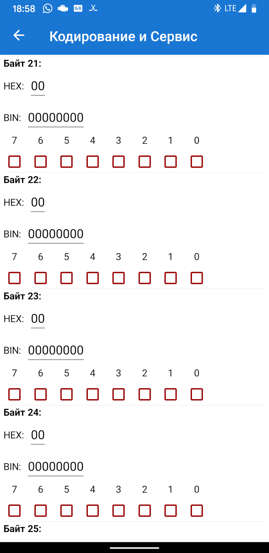

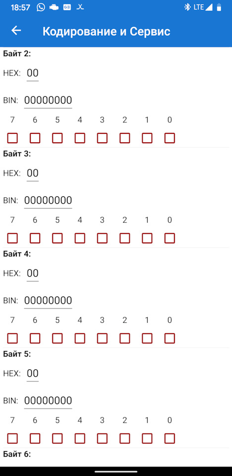

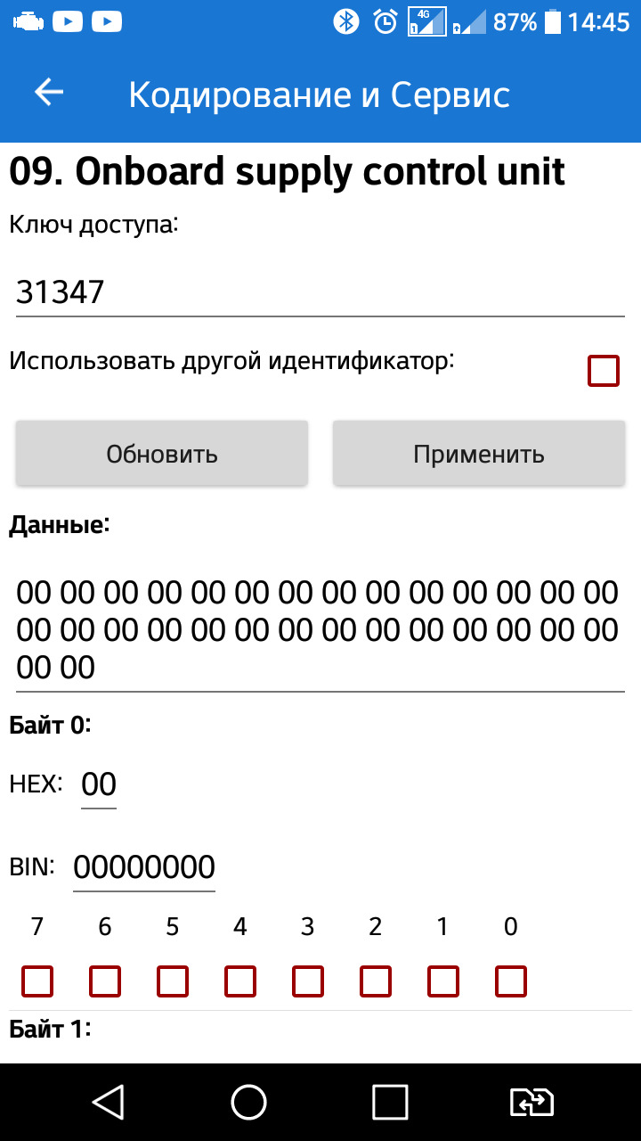

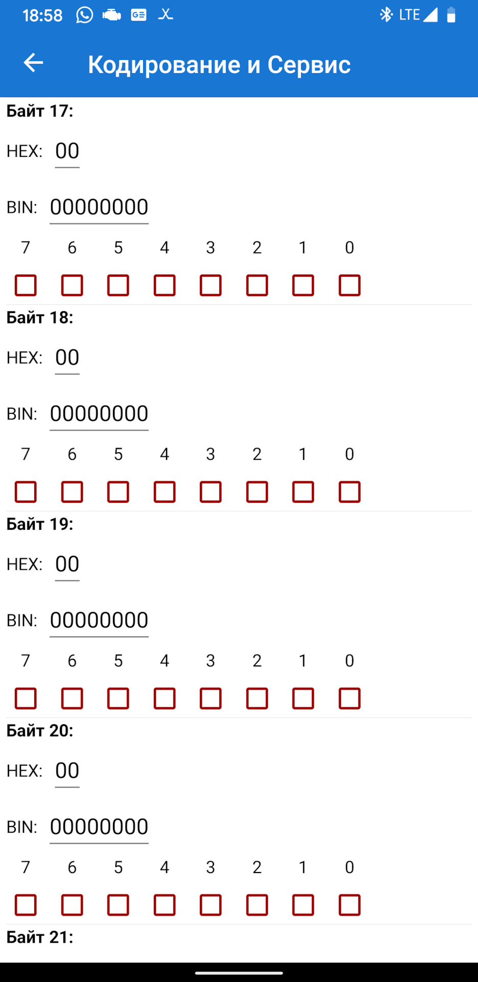

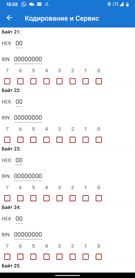

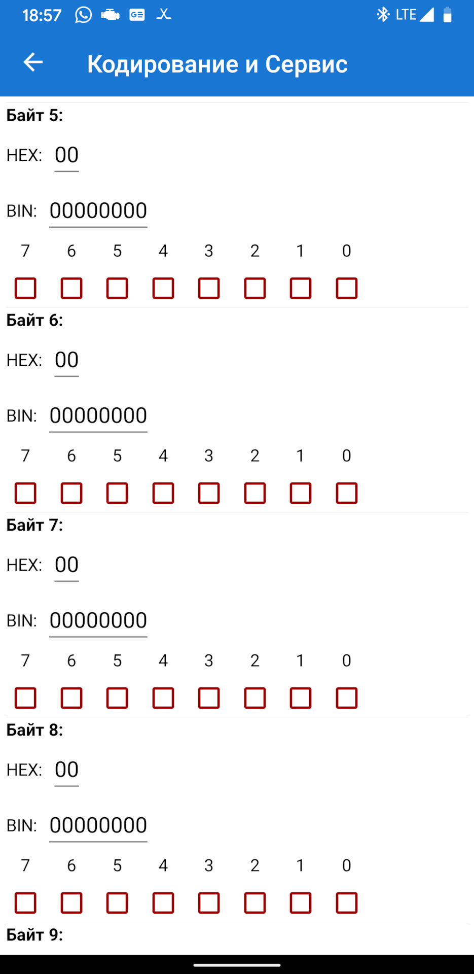

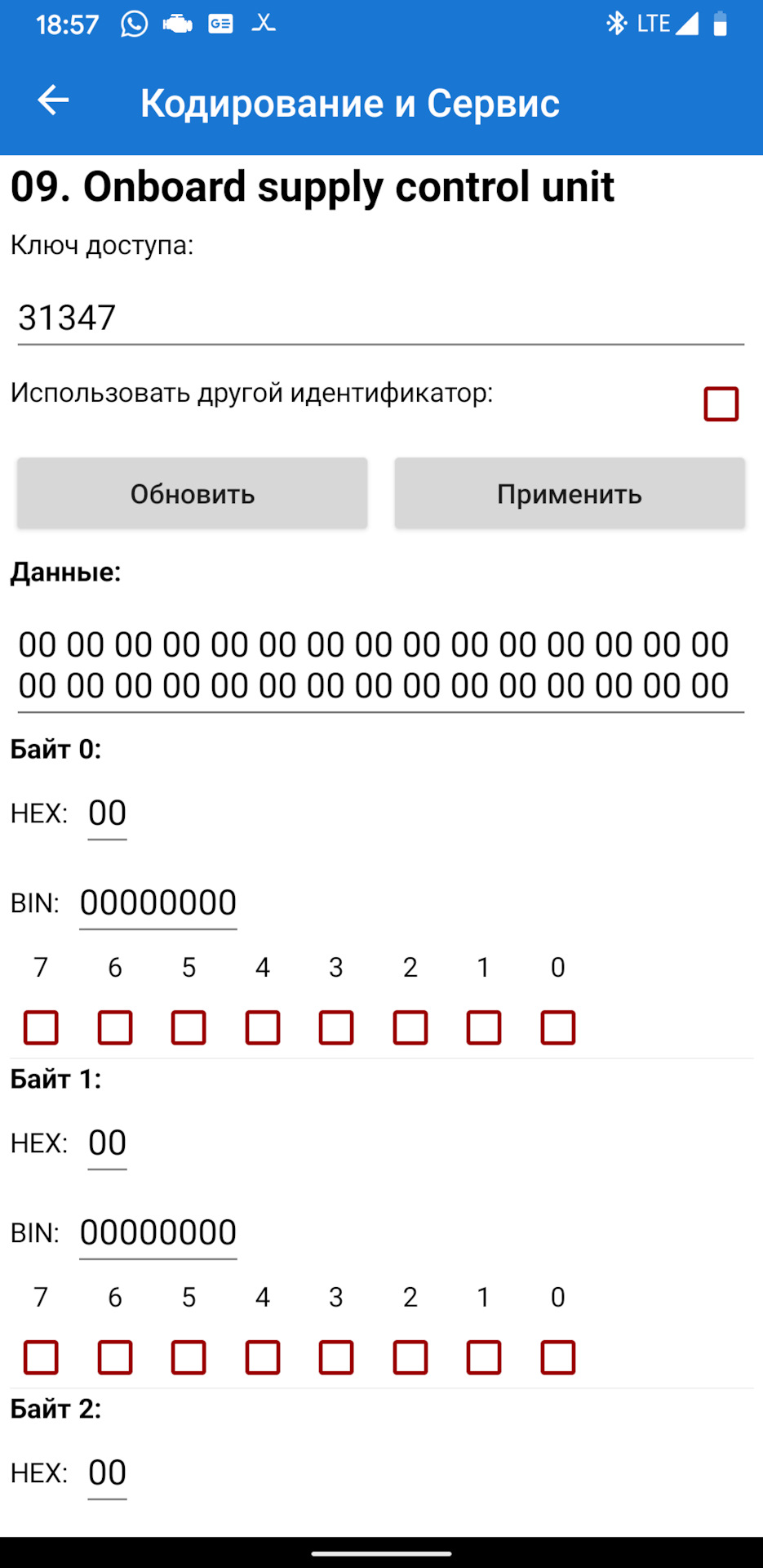

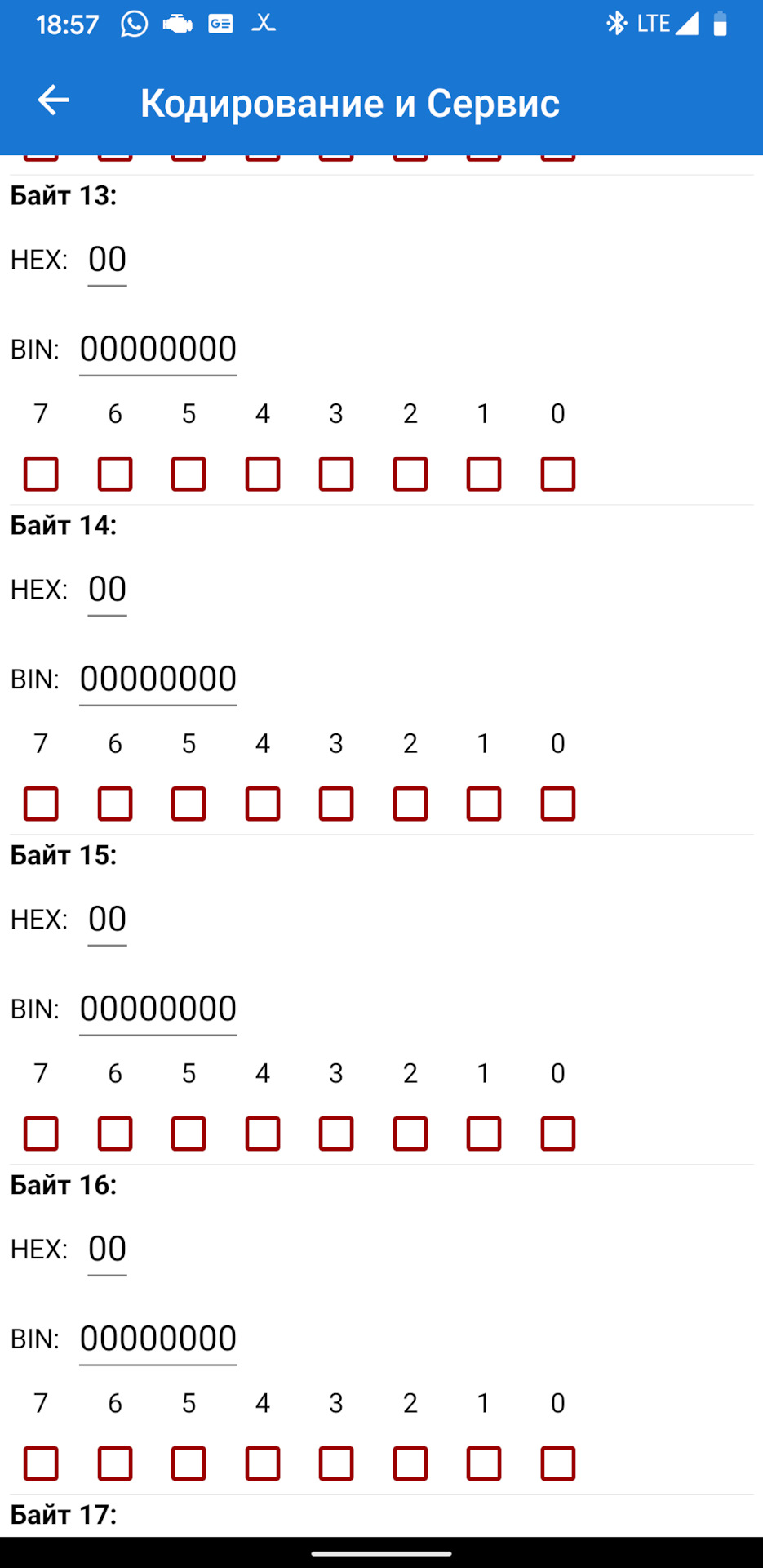

Вопрос к автору статьи !
А просто войти и посмотреть кодинг этих блоков ( указанных мною ), не чего не меняя сможете ?
Сделать скриншот, пример как у меня !
Смогу, как выздоровлю. Сейчас с ковидом на самоизоляции.
Вот что меня интересует !
Это мои коды с завода !
Доустановил себе датчик и переключатель с АВТО режимом, а вот активировать с помощью CAR SCANNERA не могу, не хватает информации !
Если кто пришлет коды или сериншоты по моему вопросу дуду очень признателен !

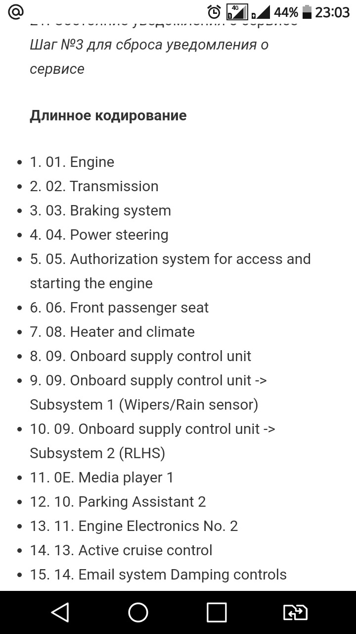

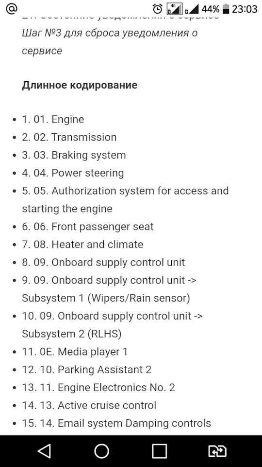

Добрый день !
Вопрос к афтору статьи и читателям !
Вы пользуетесь прогой CAR SCANNER ?
Кто установил и освоил данную прогу,

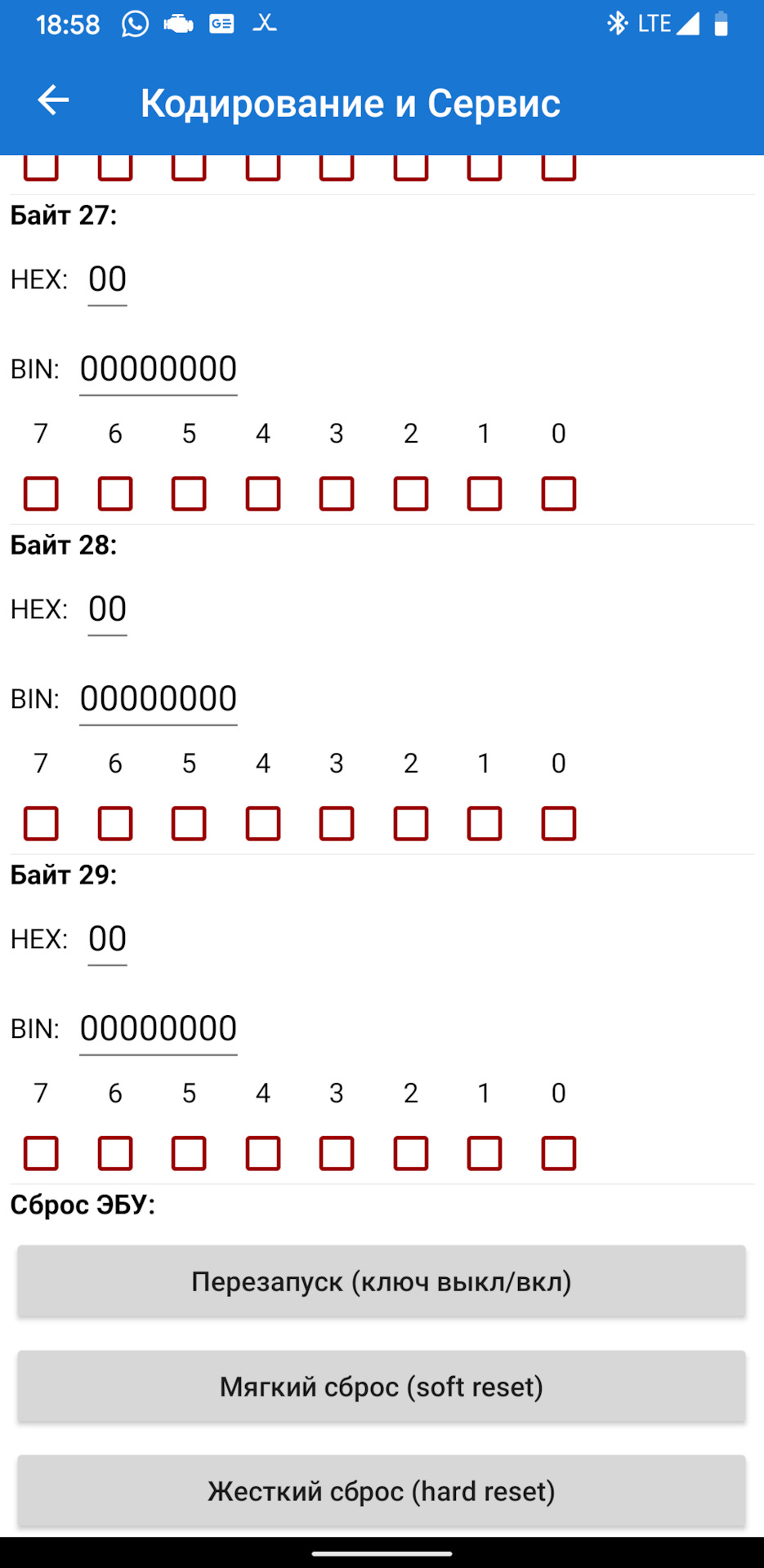

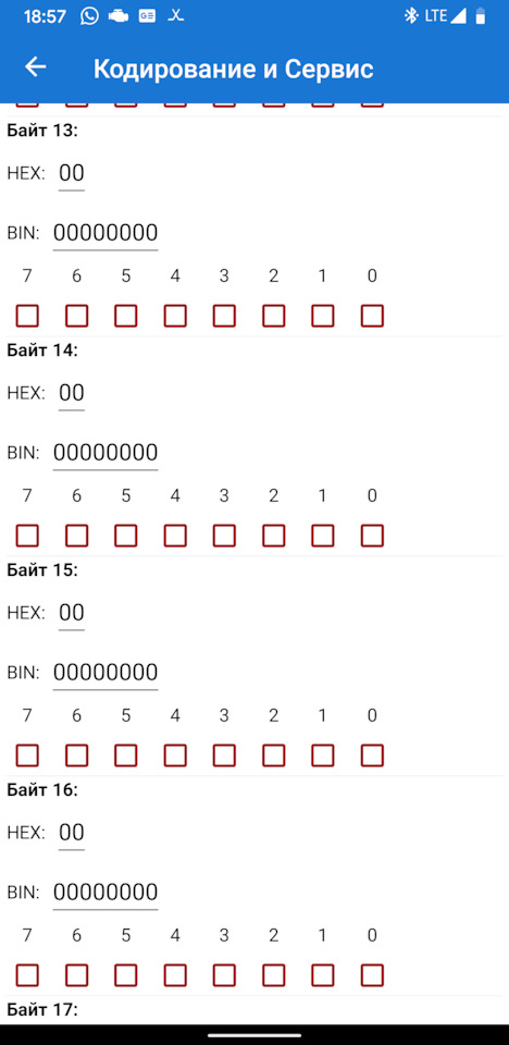

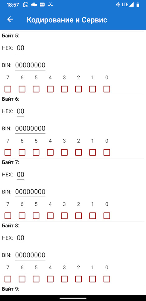

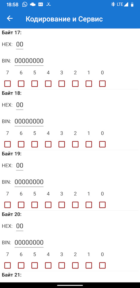

Посмотрите кодировку с помощью функции длинного кодирования этой проги на SKODA KODIAQ с доустановленным датчиком света+дождя+влаги и переключателем света с режимом АВТО .
Меня интересуют коды позиций 8, 9, 10
смотри фото ниже !
Приветствую. Пользуюсь Car Scanner, но не лезу им в длинное кодирование. На всякий случай. Где-то встречал информацию, что могут косячки оставаться после такого внедрения.
