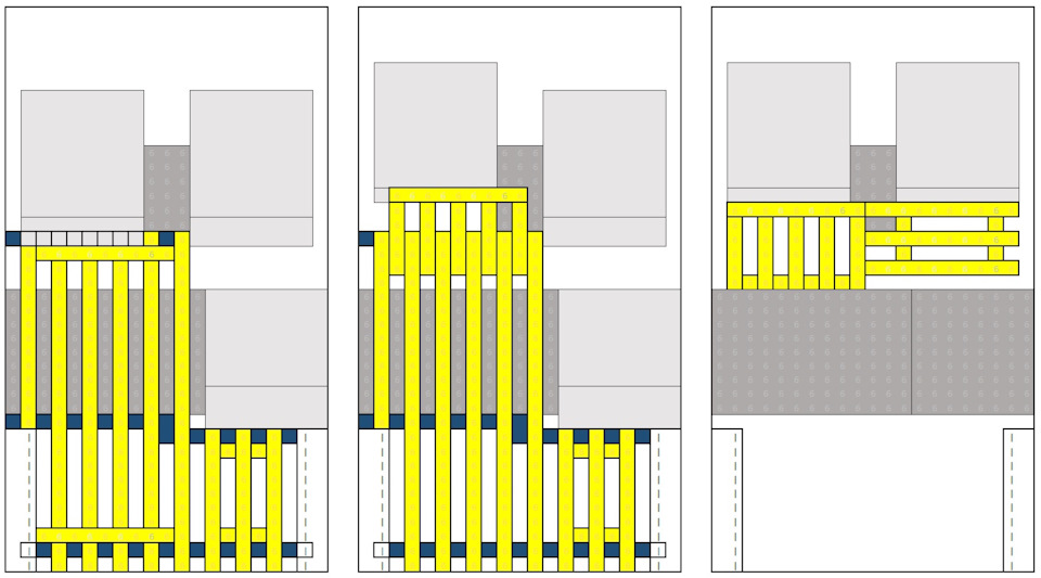

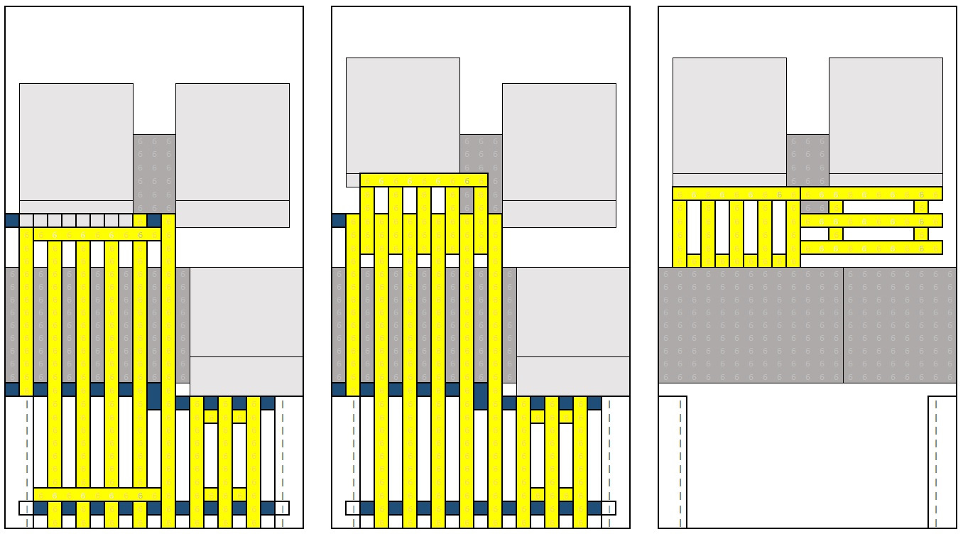

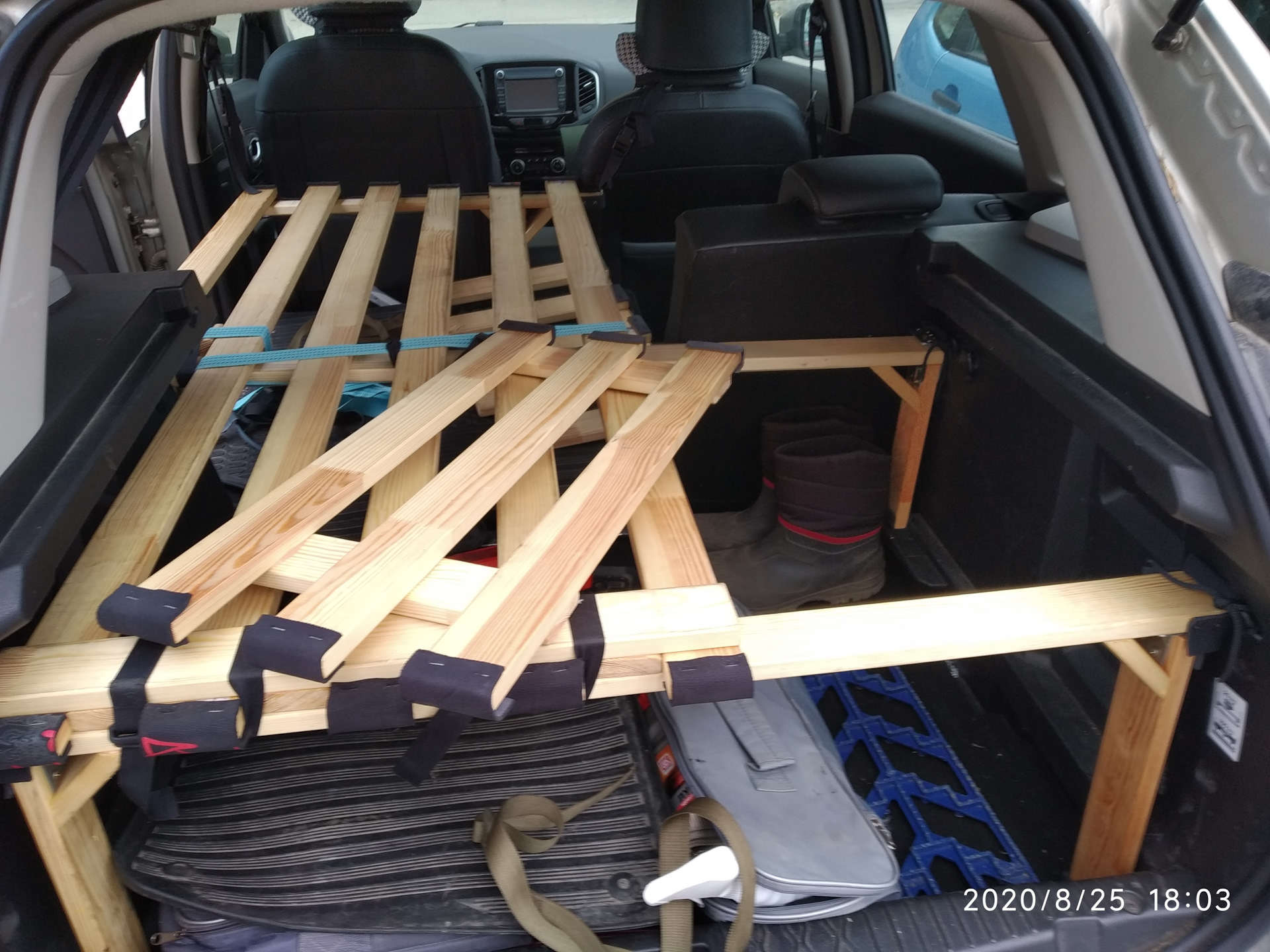

Вот схема, которая вышла на первое место по результатам этого "конкурса".

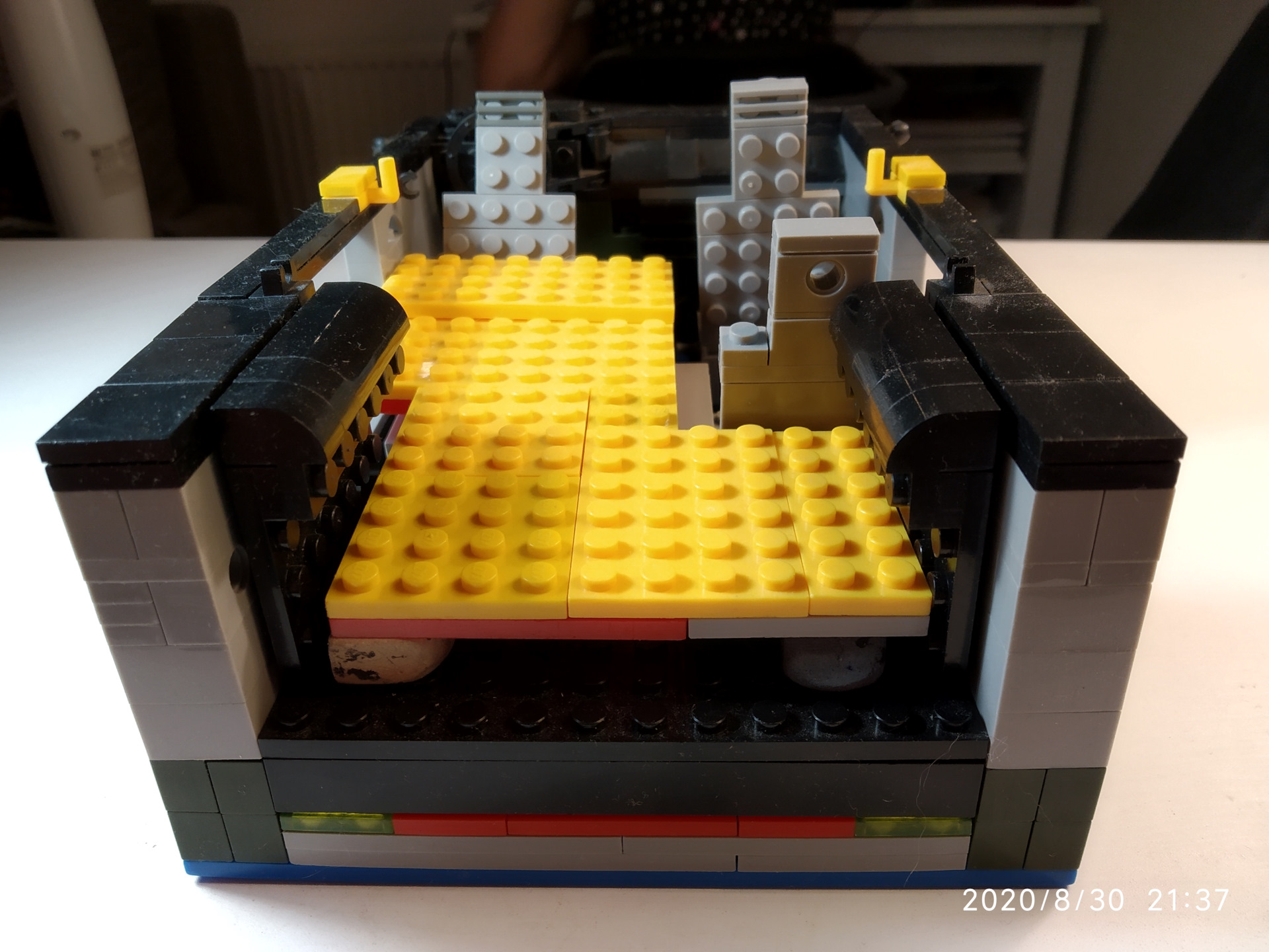

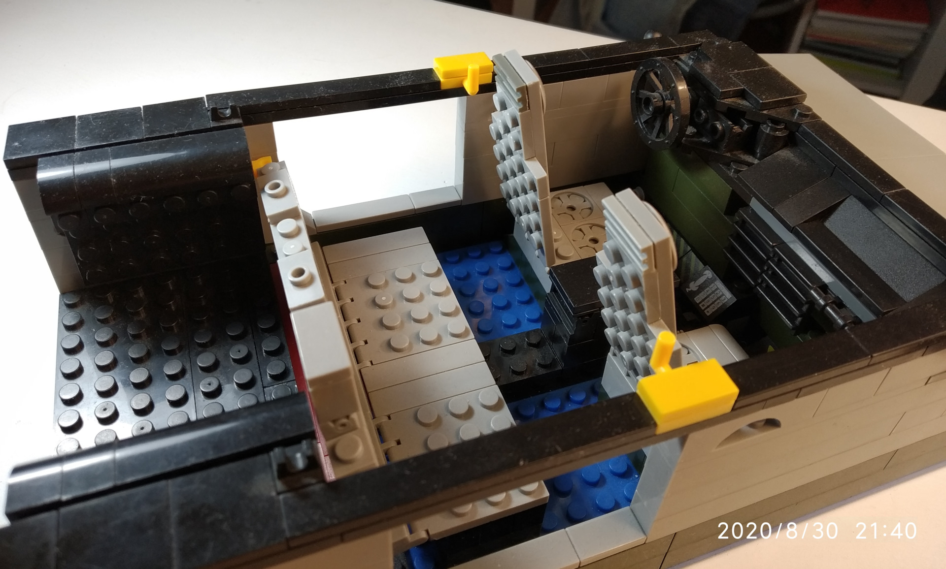

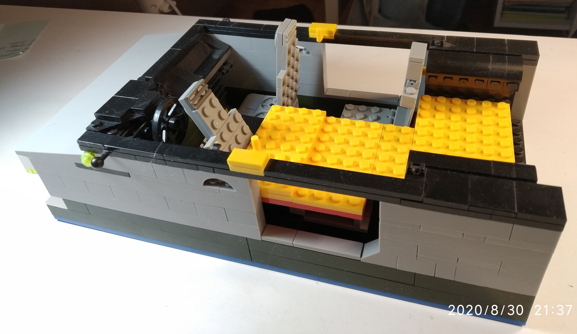

Чтобы сомнений не оставалось, смоделировали нашу любимую машинку из детского конструктора (1 ячейка = 10 см).
Сложили сидения и положили полку туда. Все устроило.

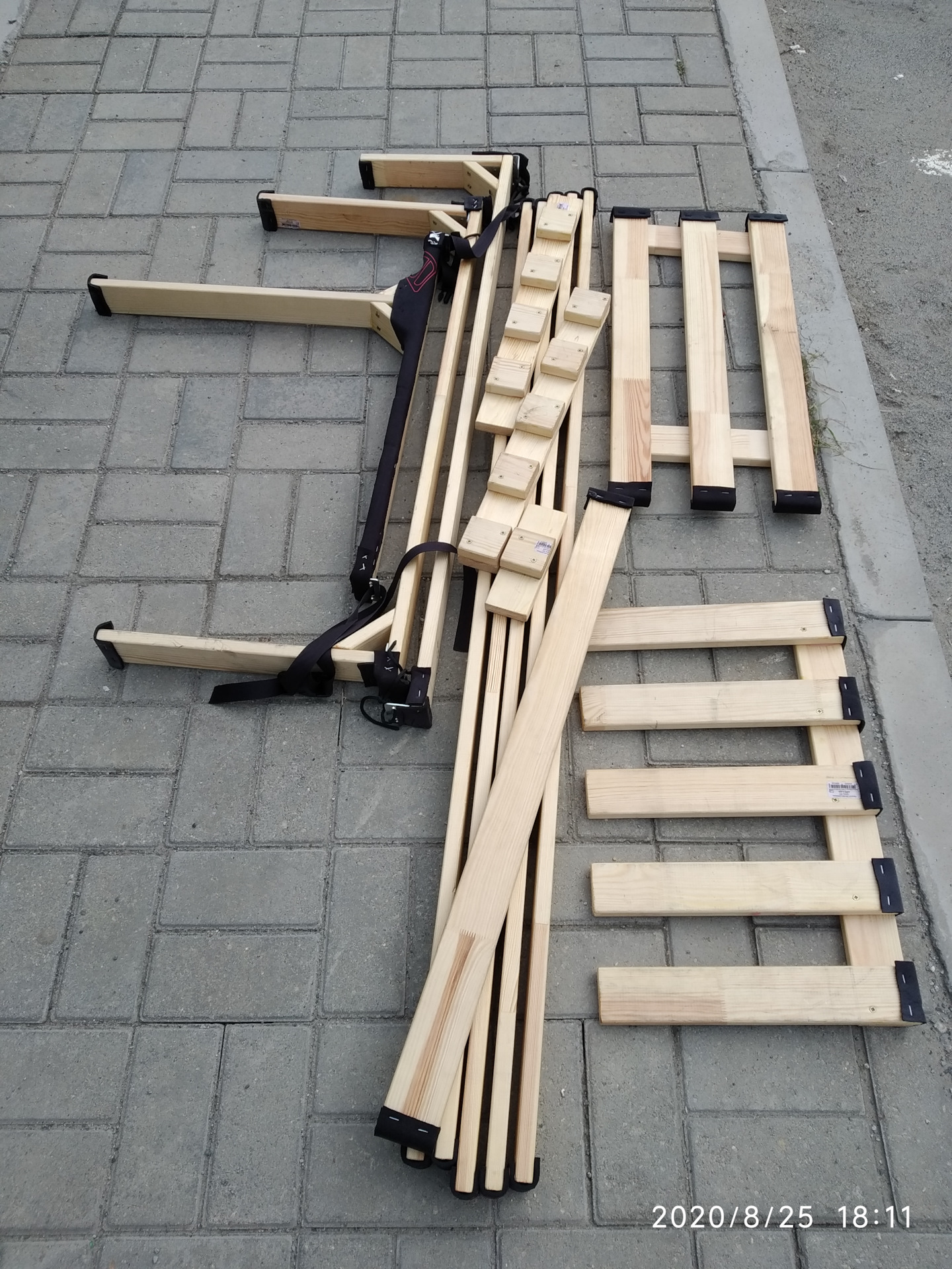

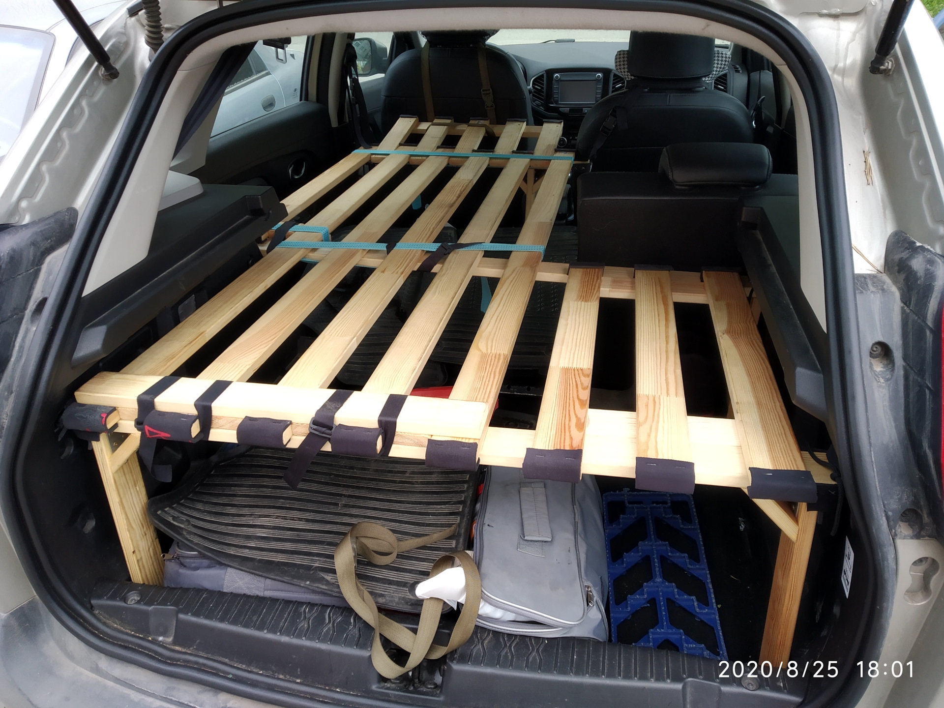

Далее был выполнен несложный в современных условиях поиск обработанных досок шириной 6 см, монтаж, небольшая обработка и обивка торцов досок, контактирующих с элементами салона, неопреном. И вот что в итоге получилось.

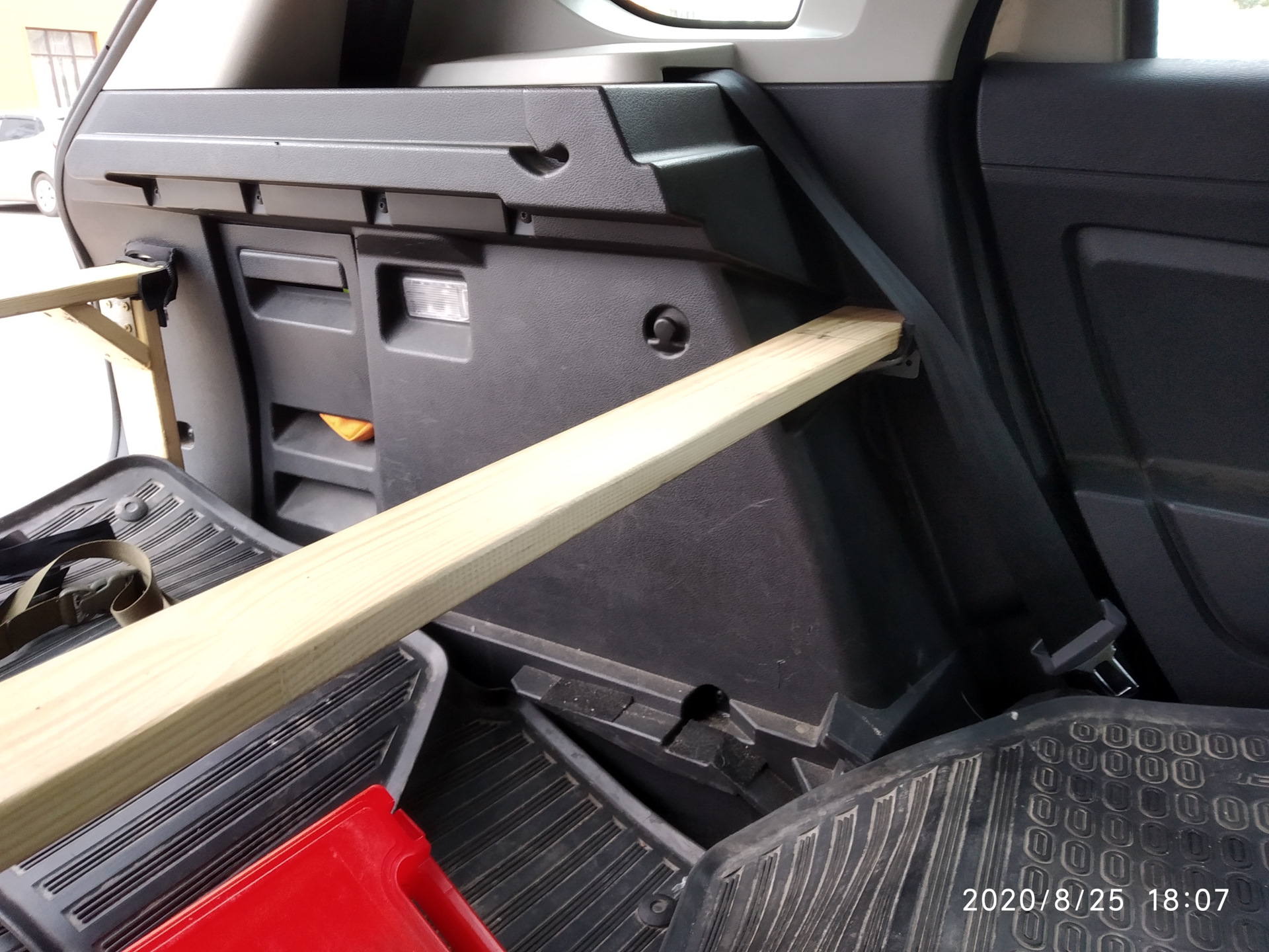

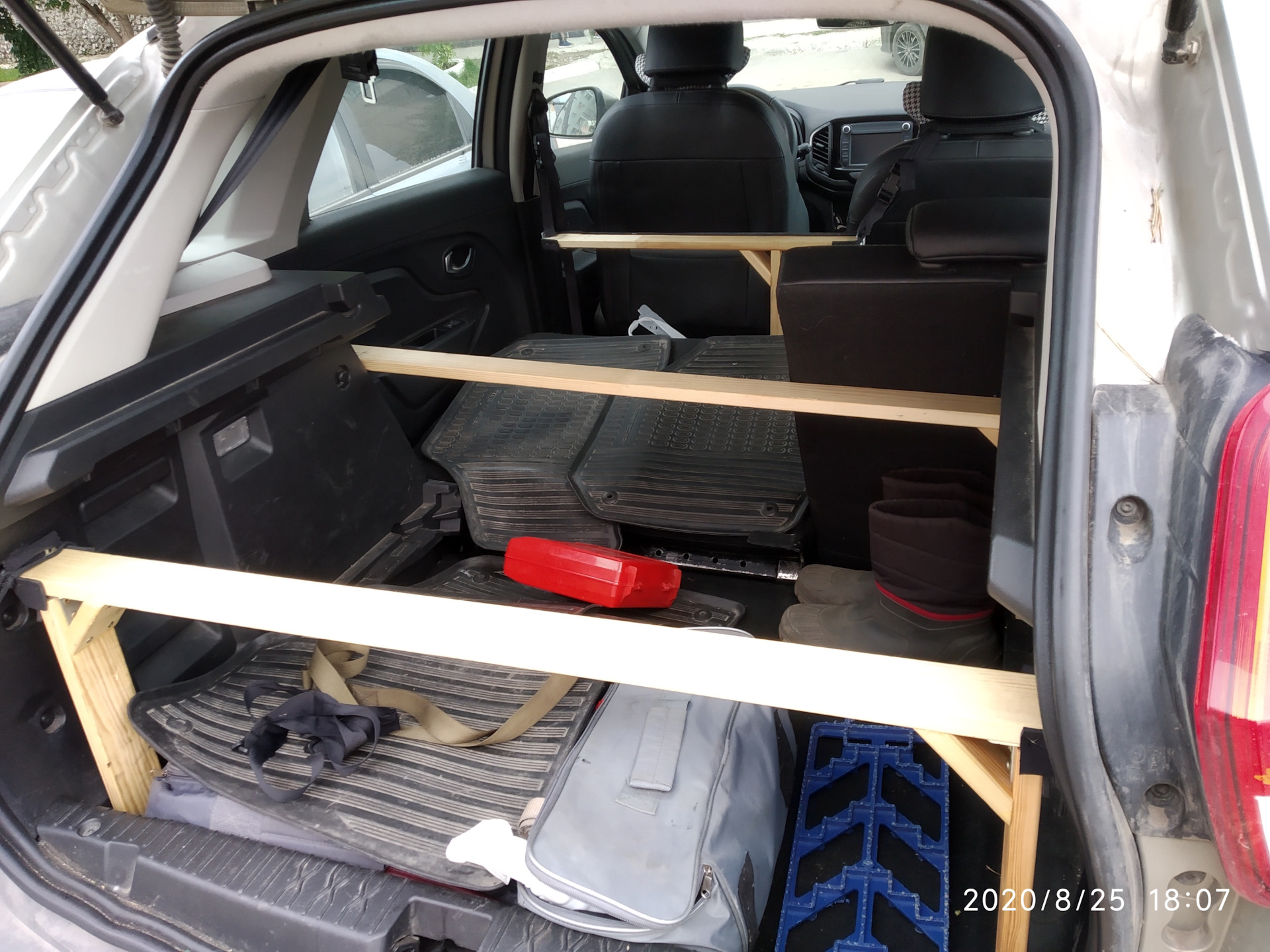

Левое заднее сидение складывается, убирается фальшпол и выставляются три поперечины.

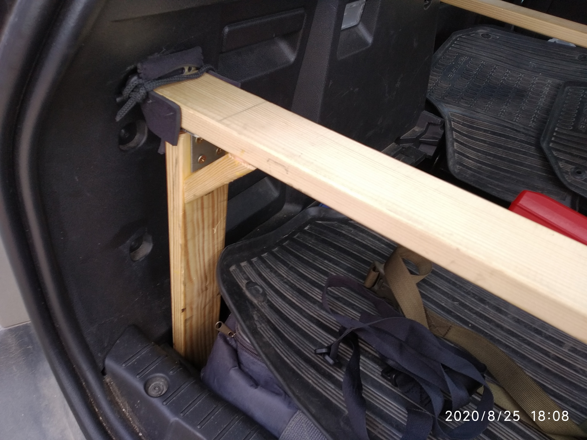

Задняя поперечина упирается в пол и прихватывается шнуром к пластиковым крючкам.
Средняя поперечина слева располагается на скобе, держащей спинку сидения, а справа — упирается в пол, шнуром к крючку и правой скобе и поджимается правой спинкой.

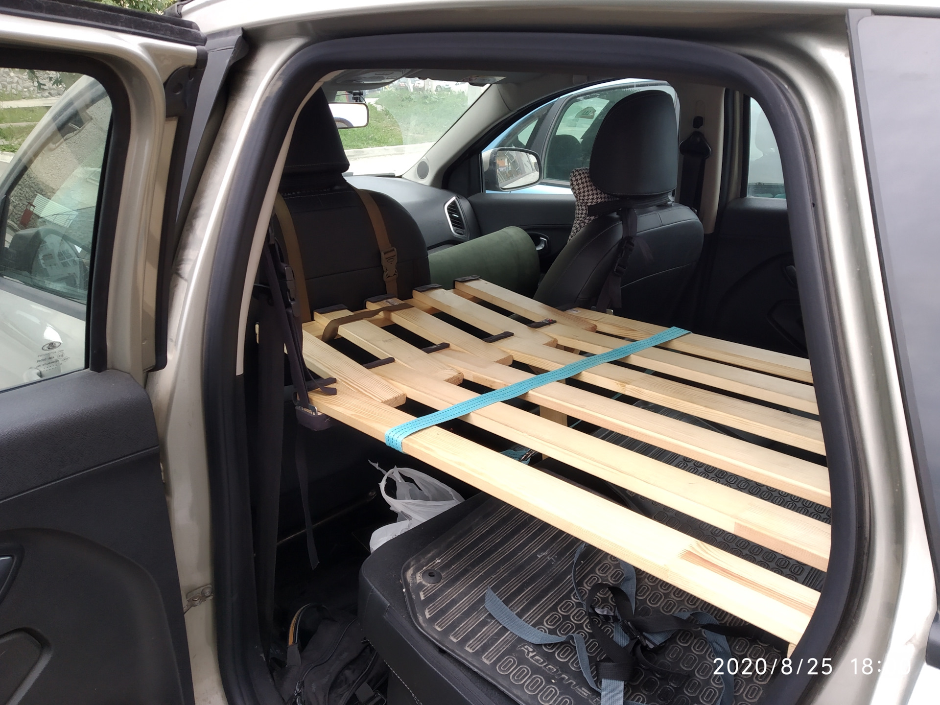

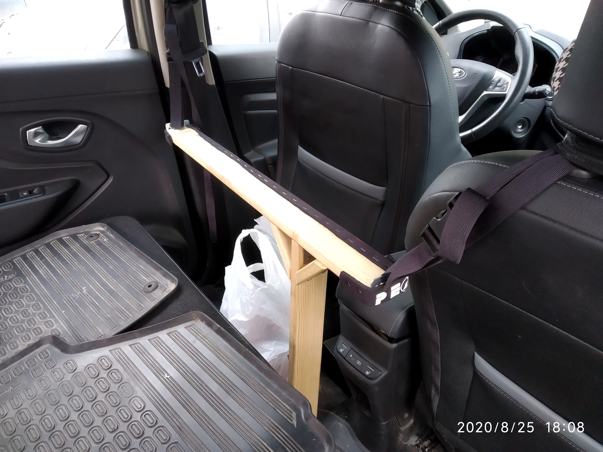

Передняя поперечина стоит ножкой на тоннеле, справа дополнительно ремнем прикрепляется к правому переднему сидению, слева — к скобе ремня безопасности.

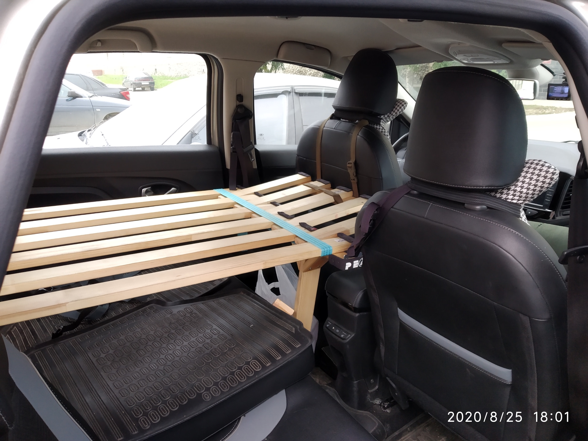

Сверху располагаются рейки с разграничителями.
Все это стягивается ремнями и великолепно держится.

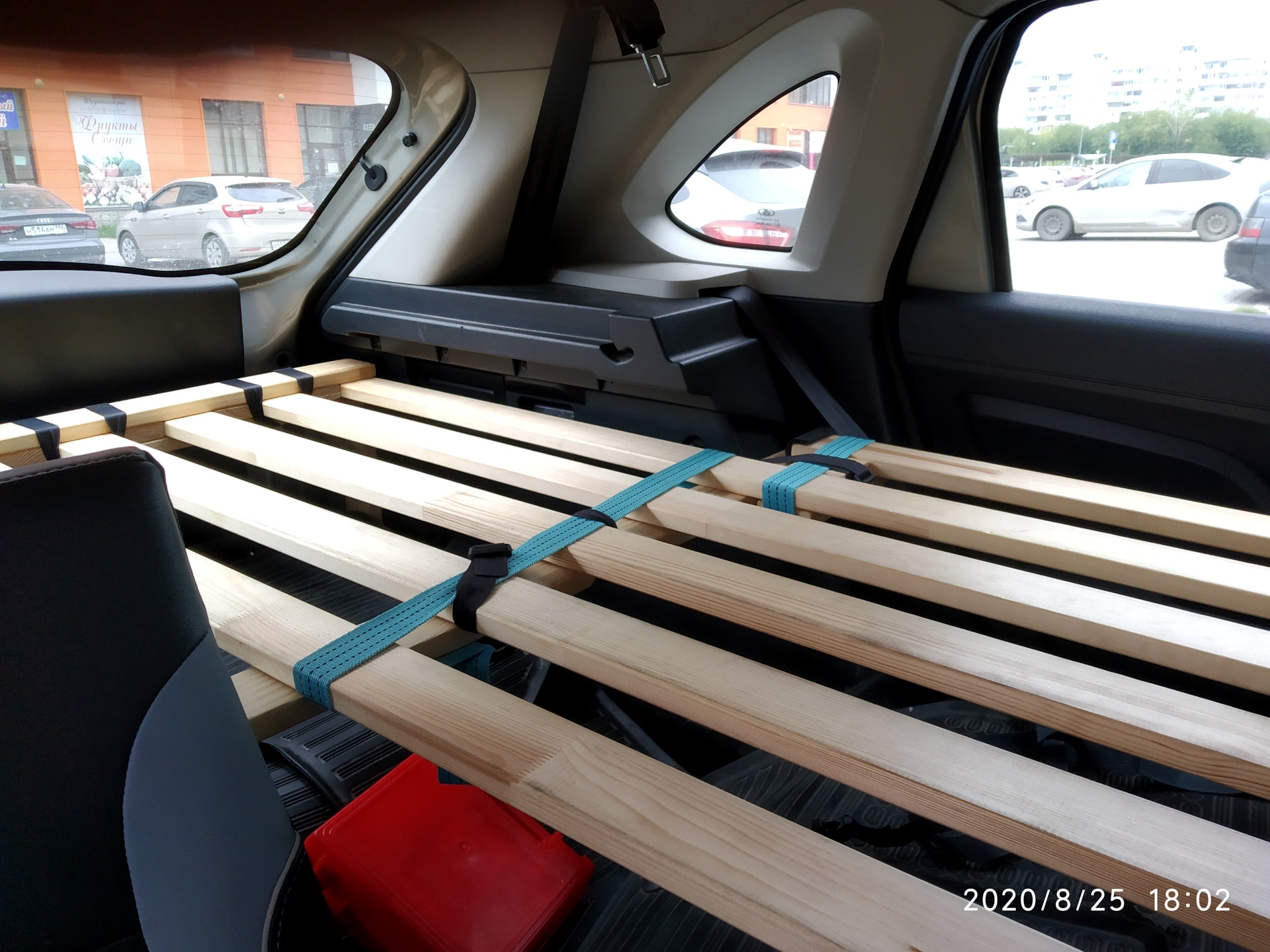

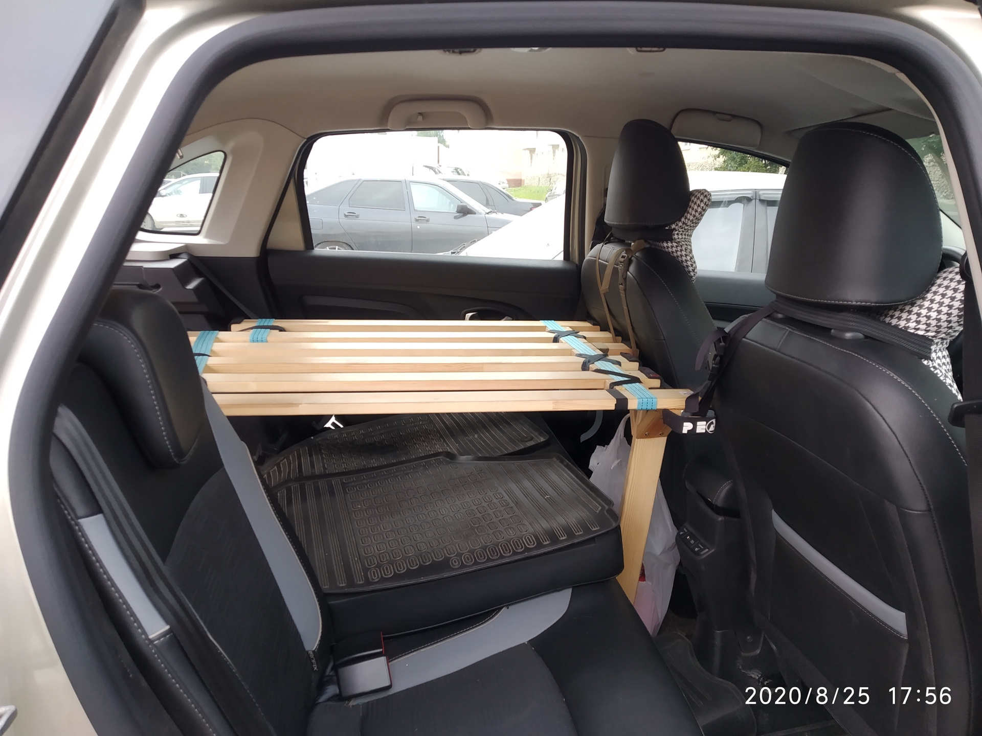

На длительной стоянке водительское сидение уезжает вперед, его спинка наклоняется, полка удлиняется в освободившемся месте вставкой, которая одновременно фиксирует основные доски по ширине.
Общая длина полки без удлинения 155 см, с удлинением — 170 см.
Ширина полки спереди 80 см, сзади 96 см.
Установка и снятие полки несложное и занимает мало времени.

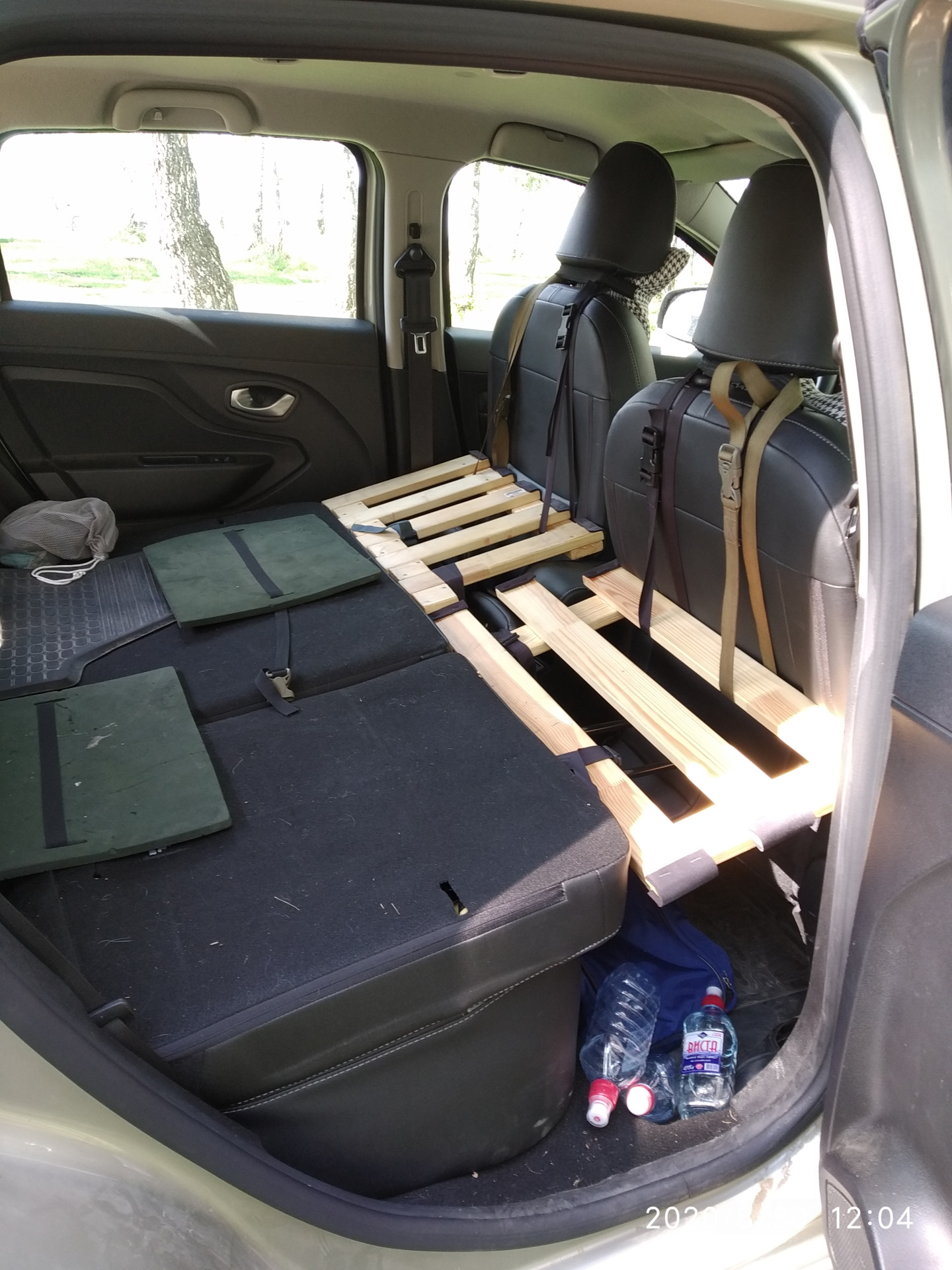

После небольшой доработки две части ("панельки") нашей разборной полки удалось хорошо пристроить в качестве удлинения перед сложенными спинками заднего сидения, когда организуется спальное место для двоих в машине.
Полка уже обкаталась в автопутешествии на Алтай и трех местных выездах и получила небольшие доработки, в основном в крепеже.

Вдвоем мало вещей и почти хватает разложенных сидений с удлинением, как на последнем фото. Ещё оказалось, что на эту полку с такой ее высотой удобнее залезать из машины и не очень — через левую заднюю дверь. Поэтому после примерок решили на двоих стеллаж не ставить
А сколько спальное место получается в длину в варианте для двоих?
Примерно 170 см, завтра точно напишу. Передние сидения сдвигаются вперед, у них наклоняются спинки, задние складываются. Ремнями крепятся ровные площадки, которые удачно "остаются" от большого стеллажа.
Как это я такую красоту пропустил? Вещь! А может чертёжик с размерами есть? Был бы очень-то признателен
Из чертежей есть схема в excel в масштабе с размерами клетки 6х6 см, т.к. доски по 6 см шириной. Сама схема на рисунке 2, файл завтра выложу, или могу отправить. Да, ещё моделька из Лего ;)

а нельзя просто опустить задние сидения и постелить какой-нибудь матрац ?
В варианте для двоих с небольшим количеством вещей так и делаем (как на последнем фото плюс коврики).
Полка эта нужна для тех случаев, когда вещей много, часть из них периодически используется, а одно спальное место в машине нужнО.
