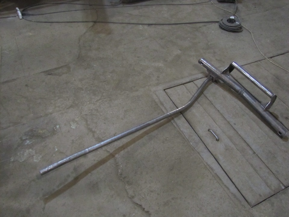

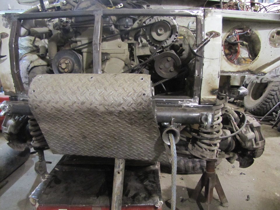

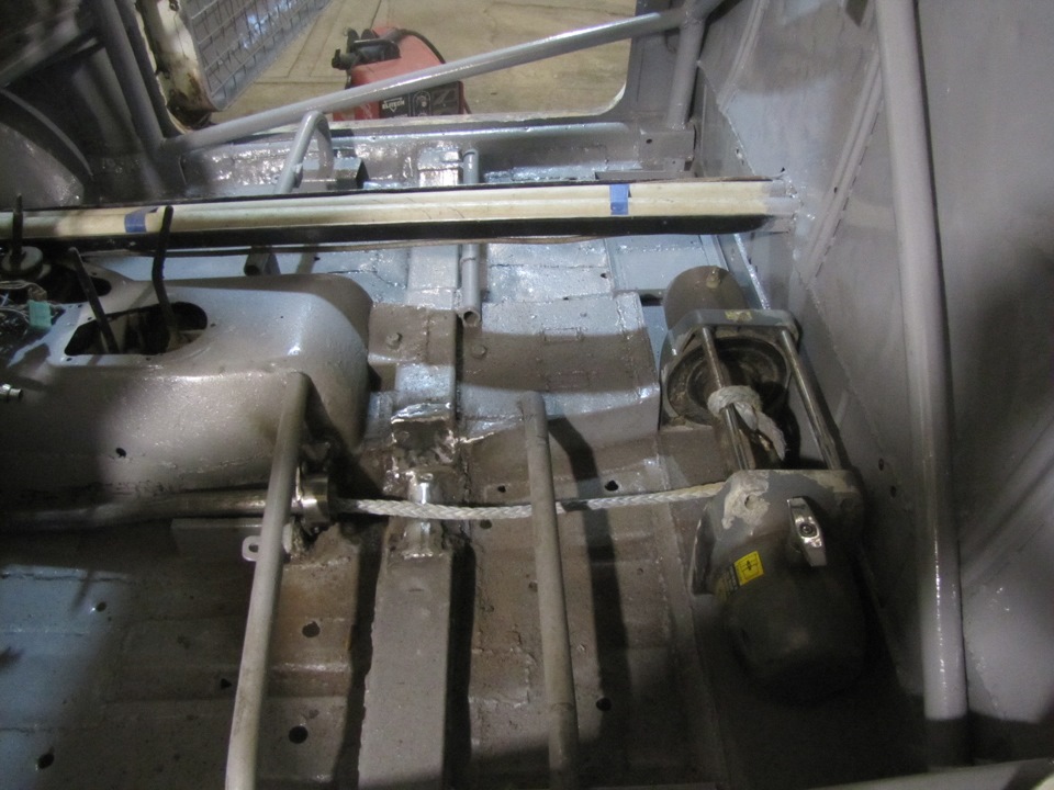

фоток нет, комп полетел все снесли. площадку делал из 18 проф трубы, толщина 5ка. завязал между лонжеронами плюс упор в шахту и с левой стороны в короб.

в такой трубе трос норм живет? не перетирается?
да вроде нормально)))
как трос поживет спустя долгий срок?

может быть у тебя есть более подробные фото крепления лебедки? какие материалы использовал, на какие элементы кузова завязывал?
расскажи по секреты, а трос в трубе зимой не примерзает?
не знаю), еще не пробовал)

подождем… Мне кажется если оставить чуток расслабленный крюк передний, то и не прихватит сталь. А зимой использовать синтетику плохо. Если где-то подмерзает- ломает волокна.
Трос в любом случае перетирается, он не вечный.При угле, близком к 90 градусам можно вязать оттяжку через блок ролик хоть к жопе машины, хоть к морде.

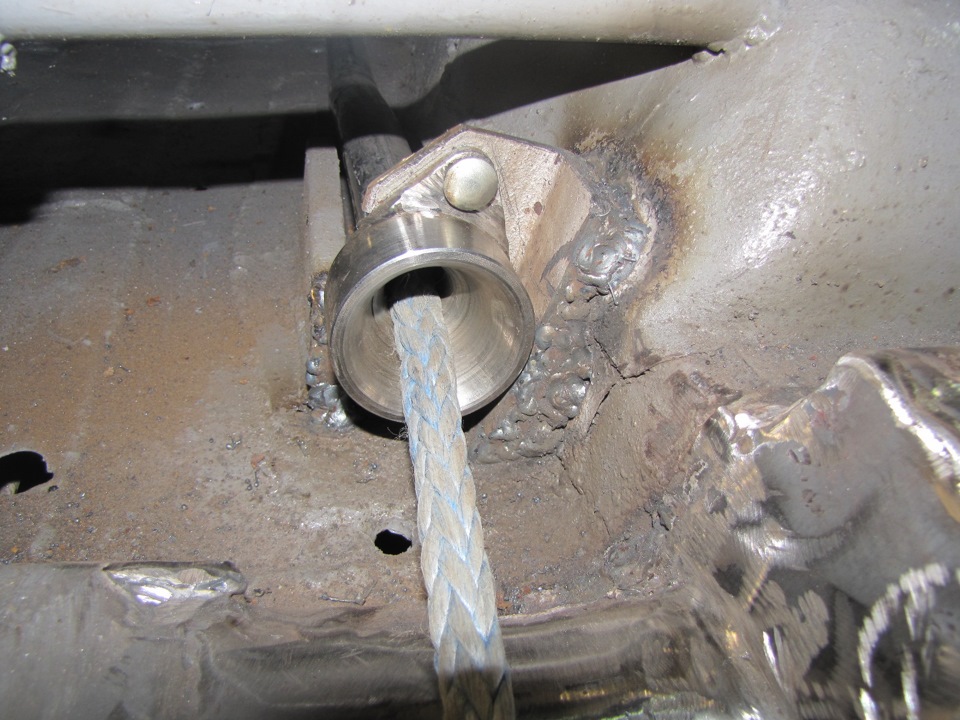

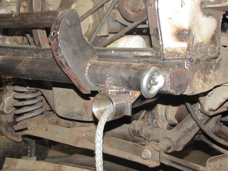

круто!
только клюз мне кажется надо поширее, при крутом углу трос будет перетираться…
на клюзе углы гладкие и не меньше чем на стандартном. чтобы перетереть надо назад лебедиться
а в бок как работать?)))
как и в перед)
ну чаще работают на изгибах, т.к на дороге мало деревьев… вот и думаю будет так что дерево будет справа например и трос так загнет ужас
такие критичные углы не так часто бывают, особенно в трассе где лебедиться поперек вообще запрещено. но даже если прийдется то на 90 градусов я думаю сработает.
ну пару раз я думаю сработает) клюз бы…
