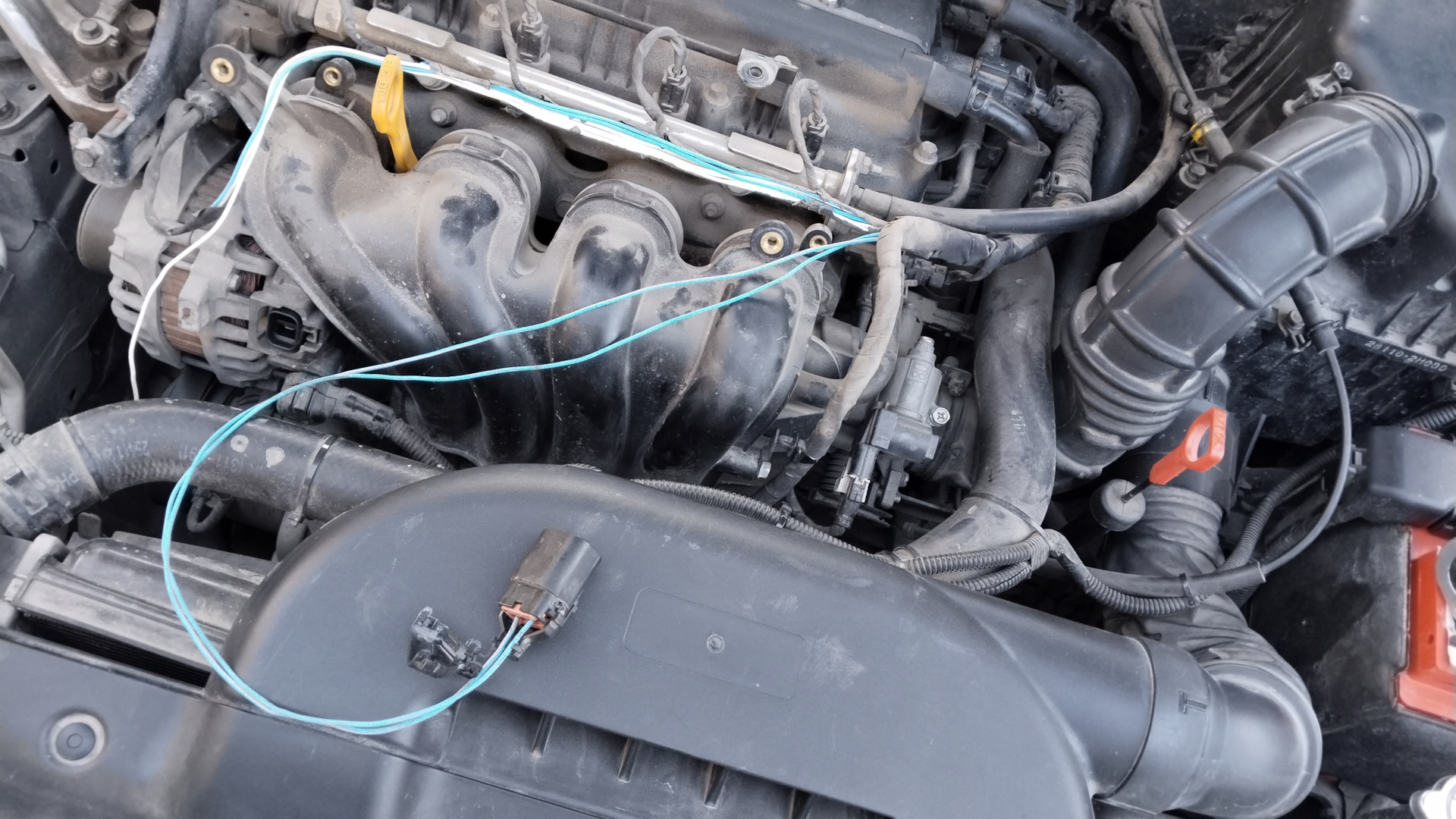

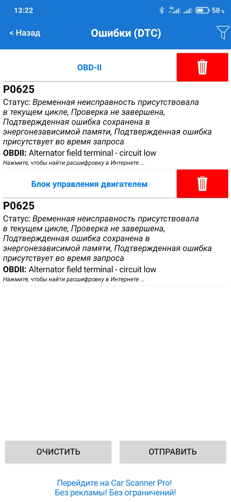

Не давала покоя мне эта ошибка при сканировании, чек не горит!
Ошибка P0625 Вывод обмотки возбуждения генератора — низкий уровень сигнала.

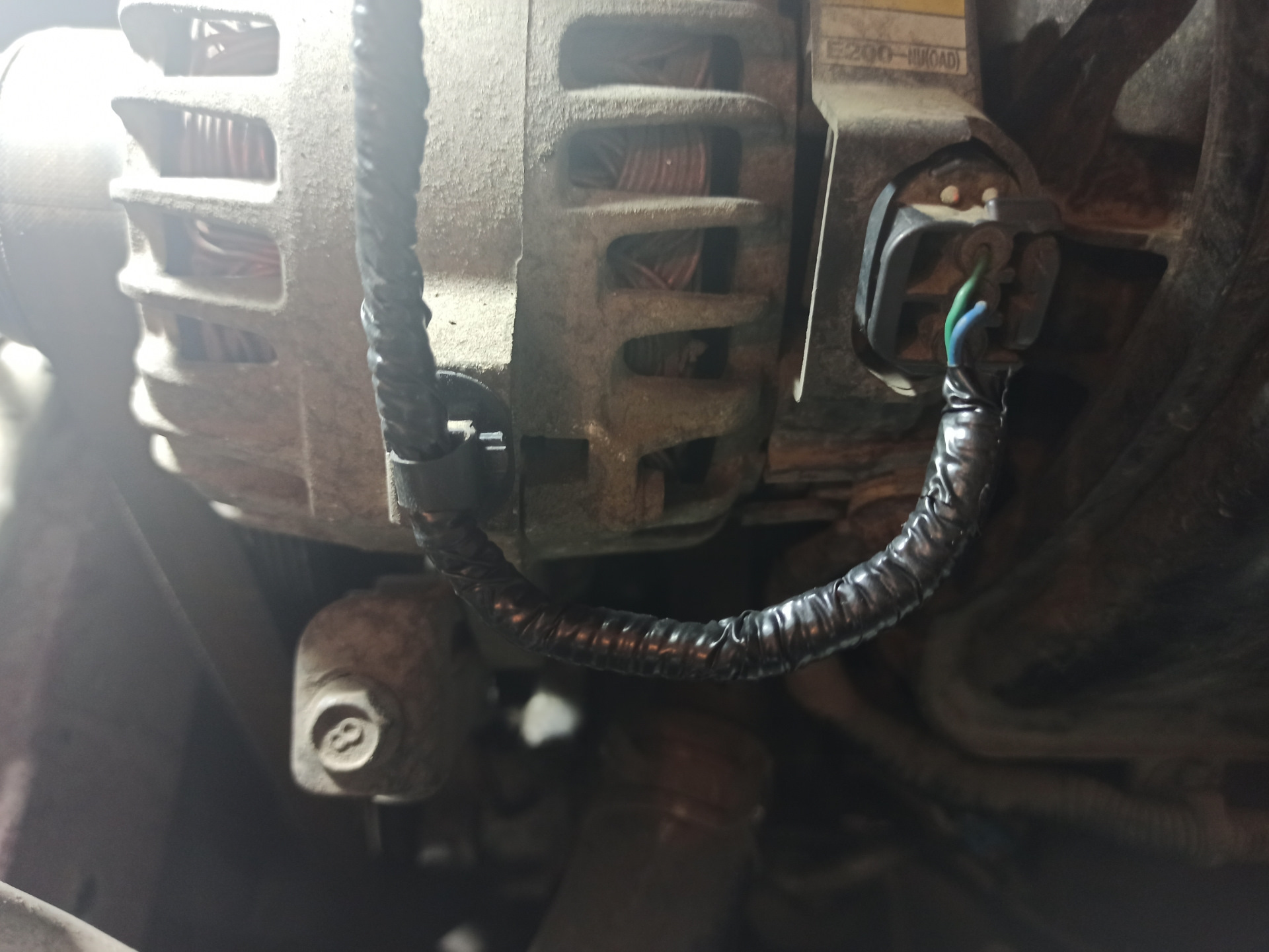

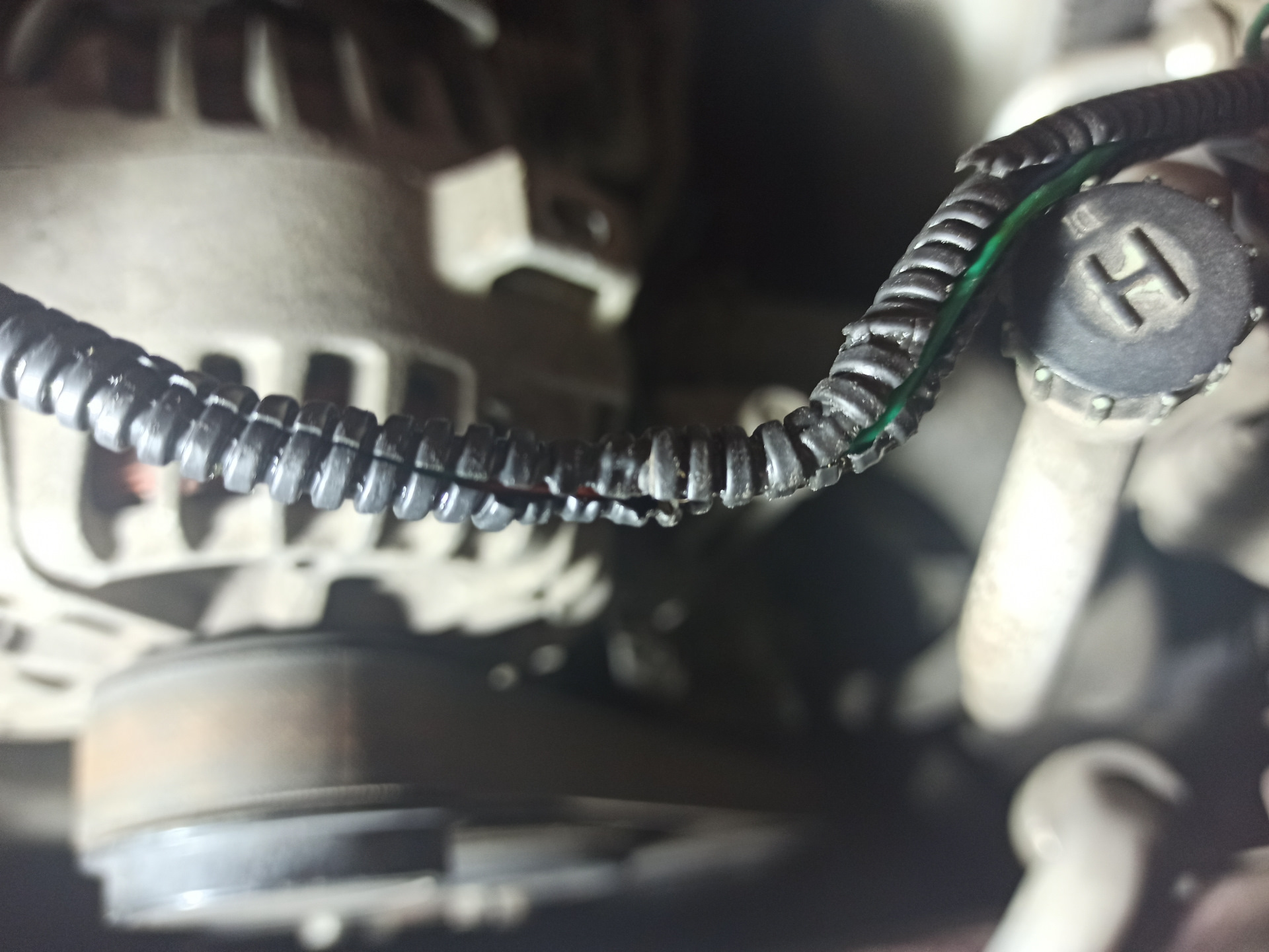

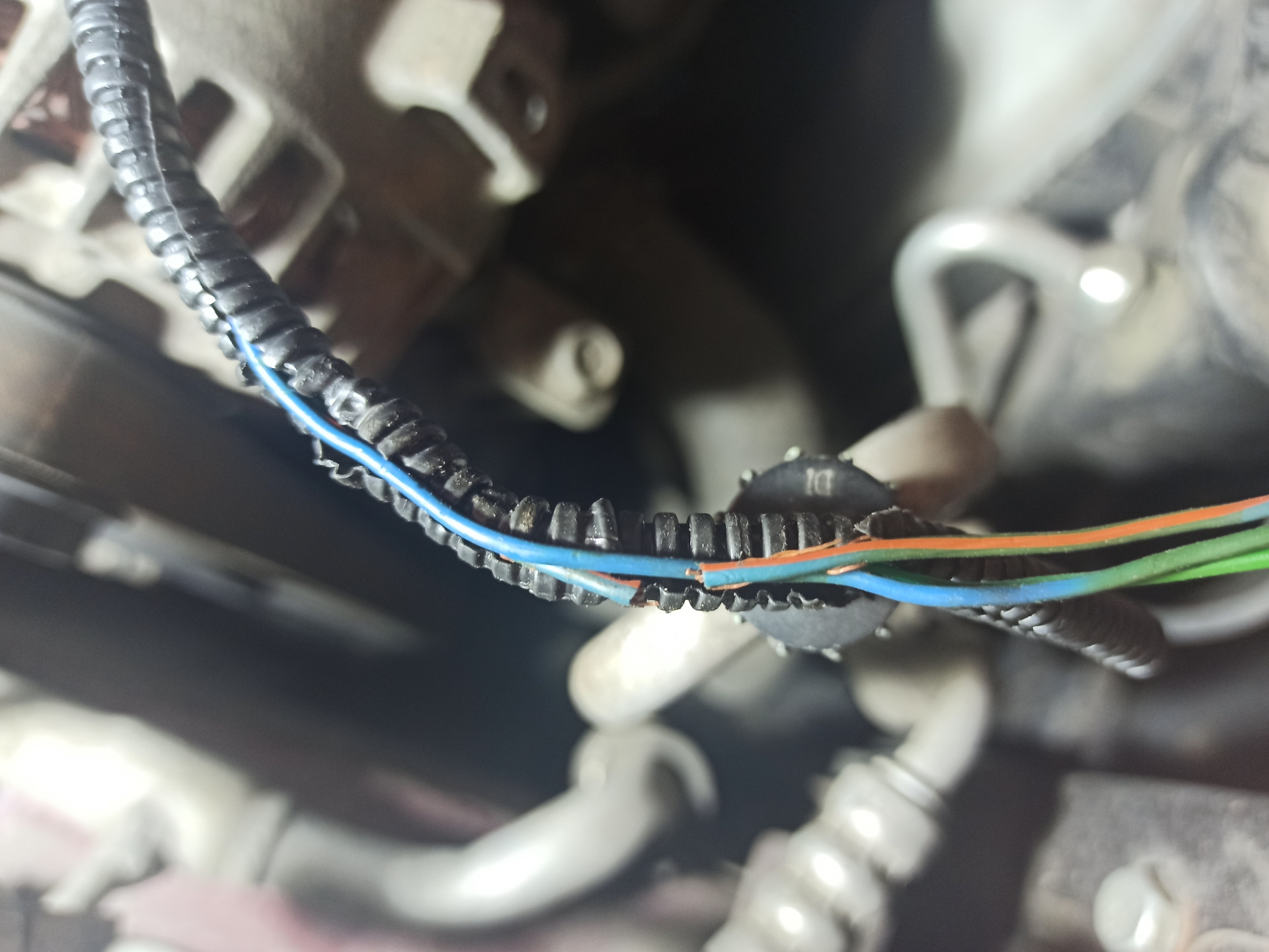

Причина оказалась банальна. При осмотре жгута проводов к генератору видим замятую гофру

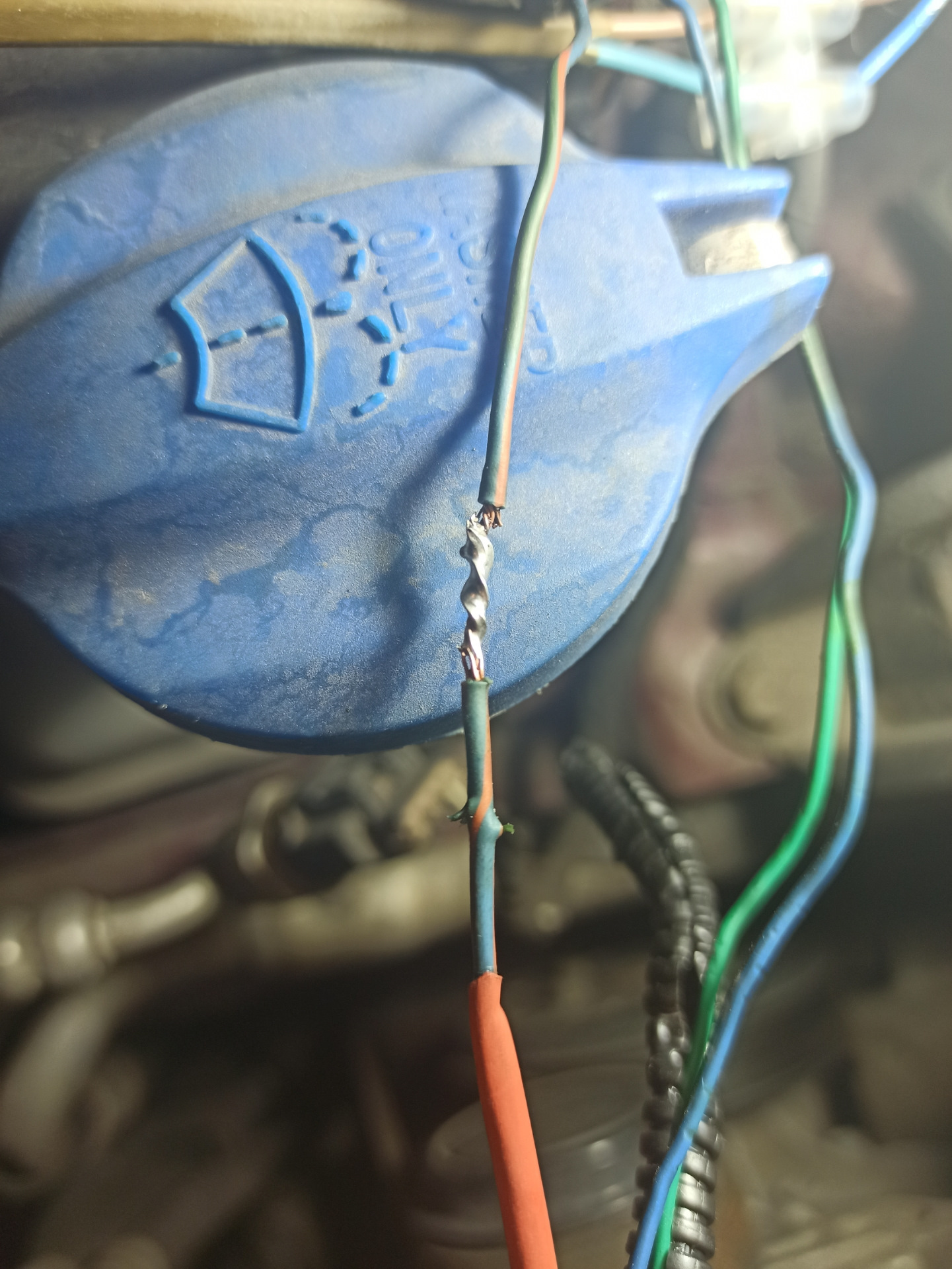

Разбираем

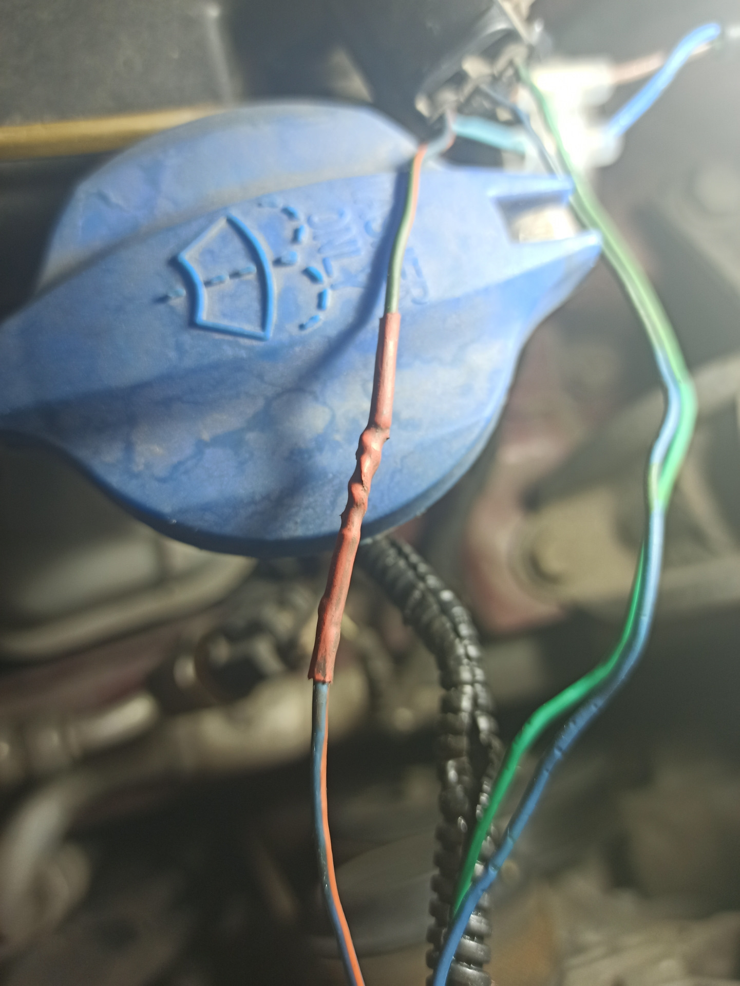

Ремонтируем
Собираем
Все работает ошибки нет!

У меня такая беда уже год, не мог найти решение. провода проверил до половины все целые, дальше не знаю. Они в косе в комп идут? Как их там найти?
Можете быть не в проводах дело а в самом генераторе, у меня провод был оборван прям возле разъёма генератора.
Гену ремонтировали и на стенде проверили уже года 2 примерно так езжу. С ошибкой
PenneP
У меня такая же херня горит уже года 3. Генератор отдавал — ремонтировали, подшипник меняли, обмотку проверили — все ок — не помогло, так и горит… к кому только не обращался, и провода проверяли, все в норме… а ошибка есть…
У тебя прямо чек горит? У меня ошибка вылазит только если сканировать. Может и правда где то от гены с фишки провод перебит. Размотай максимально до косы. Я так проверял и прозванивал. Всё нормально.
Нет, чек не горит, только при сканировании видно ошибку…
Да провода смотрели, вроде целые… 😳
Ну у меня также, забил хер. Главное зарядка идёт
А меня это тревожит 😟
Я по началу тоже напрягался, гену сделали мне. Ошибка не исчезла, я забыл. Через год — два вернулся к проблеме, но ничего не решилось. Забил. Тебе советую.
