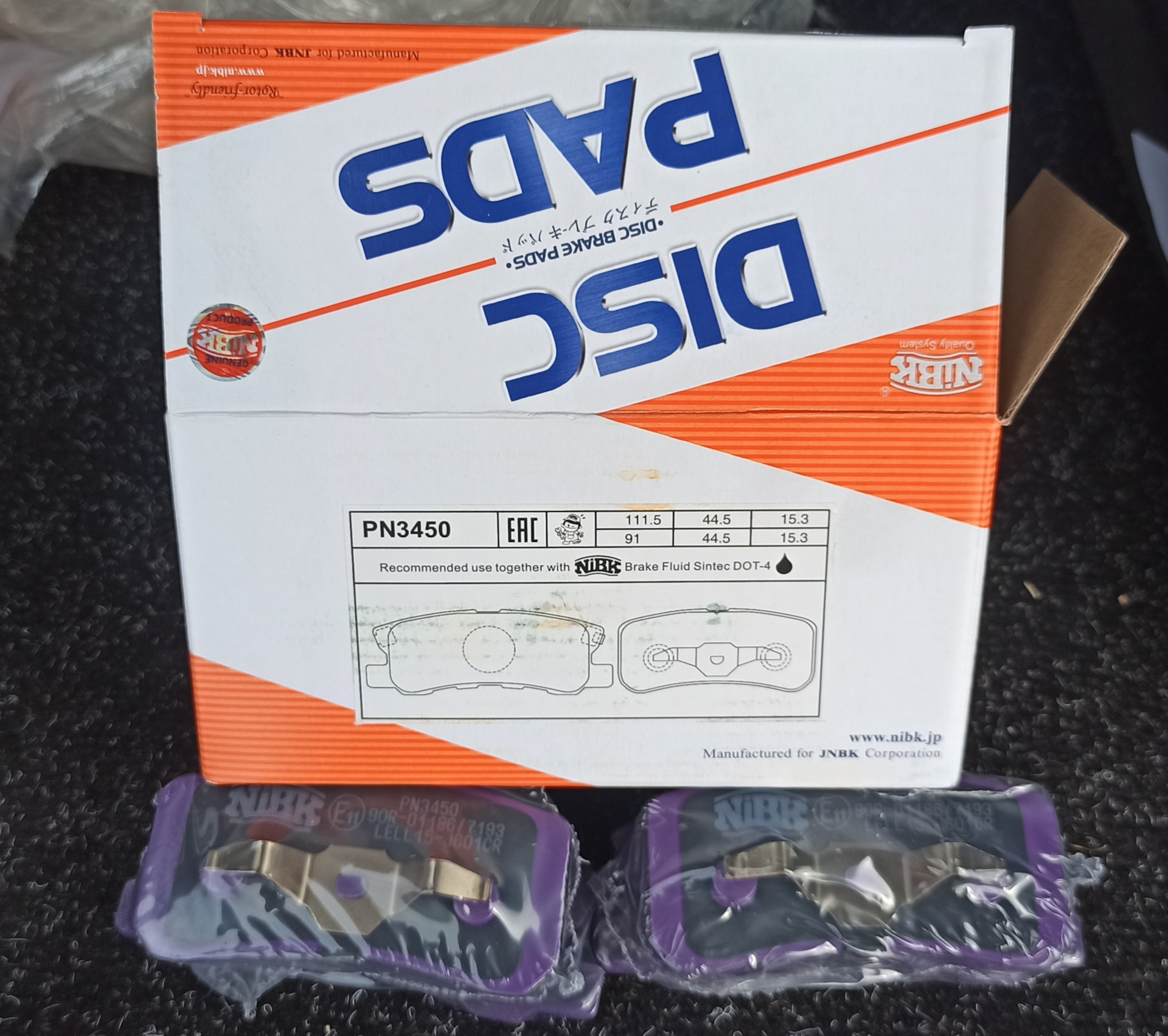

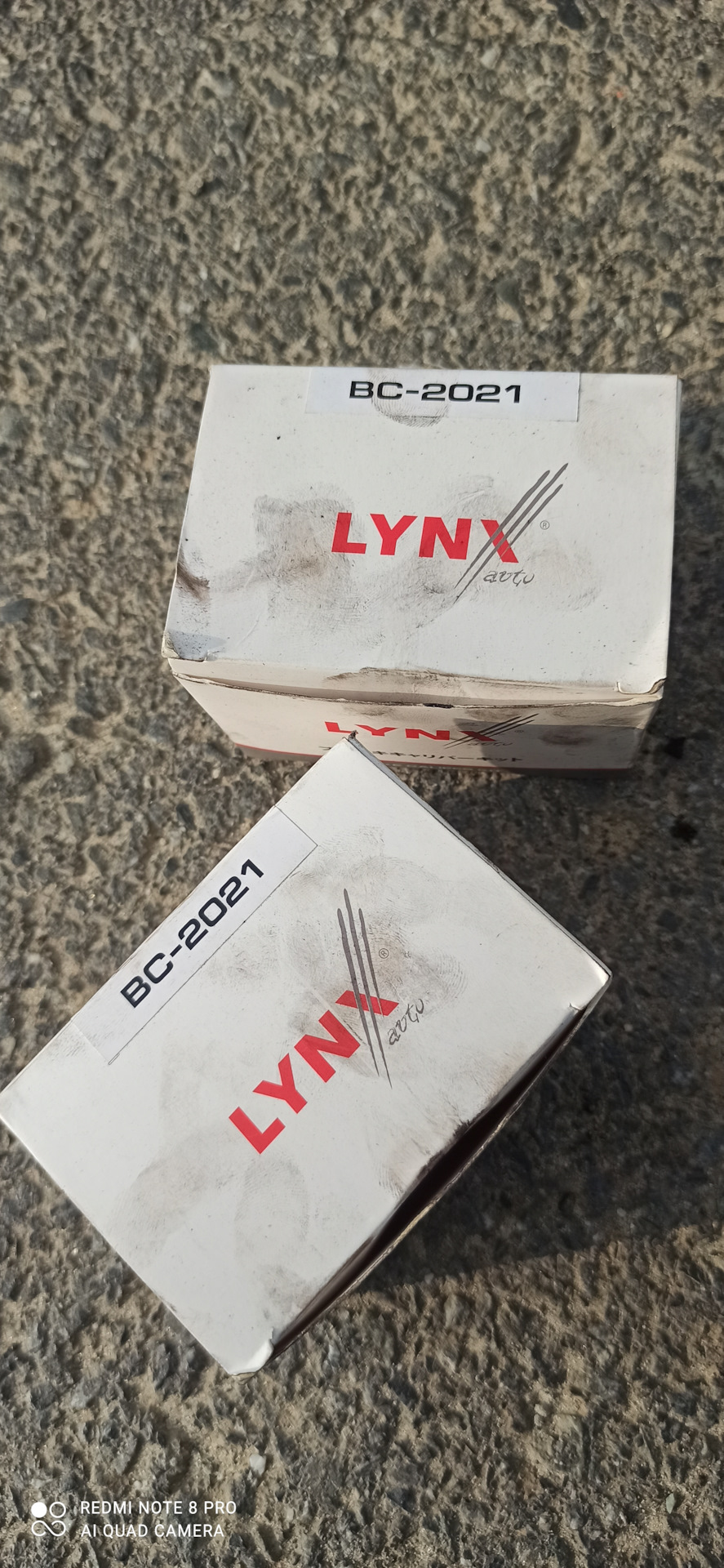

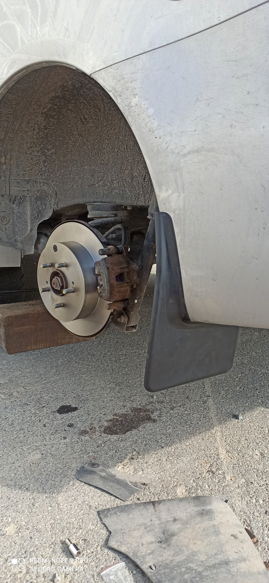

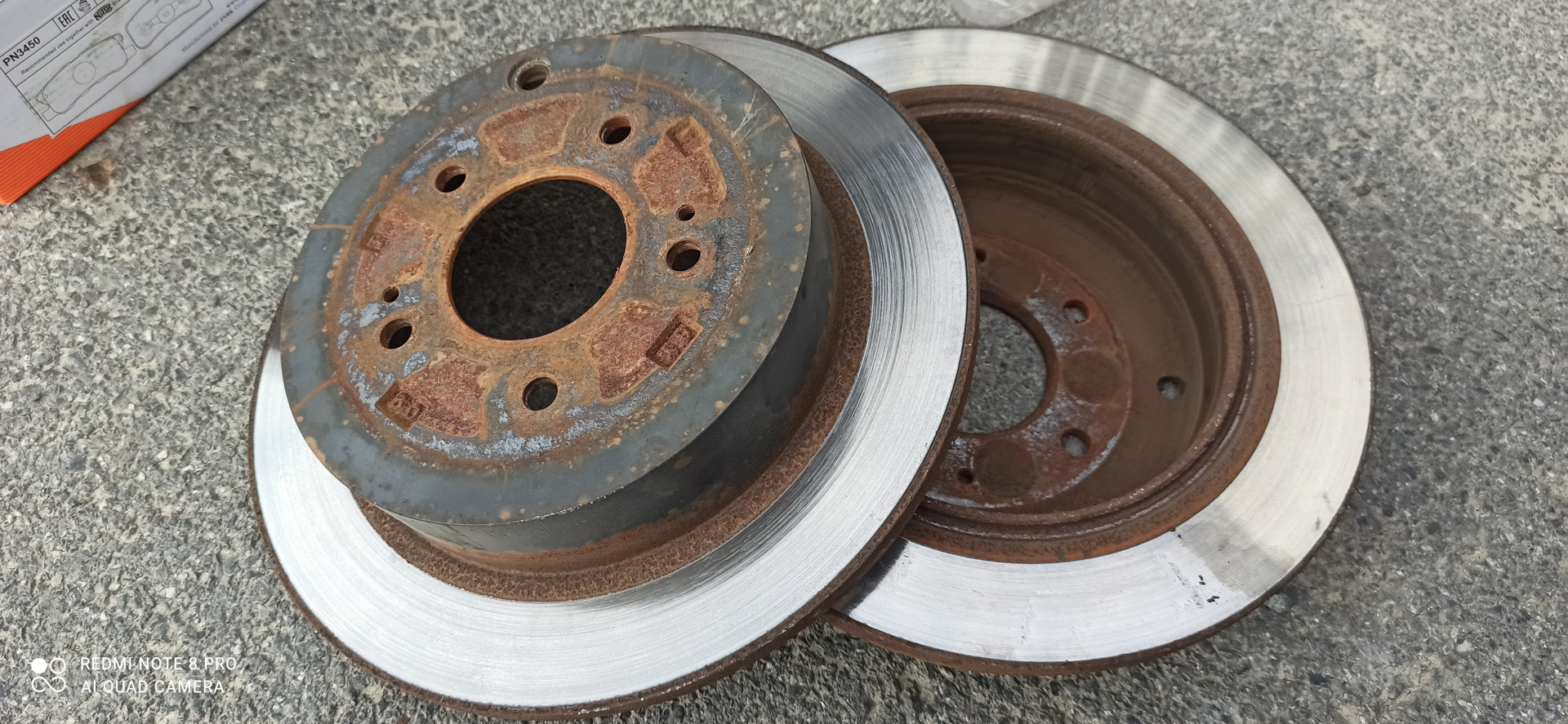

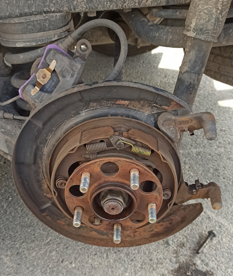

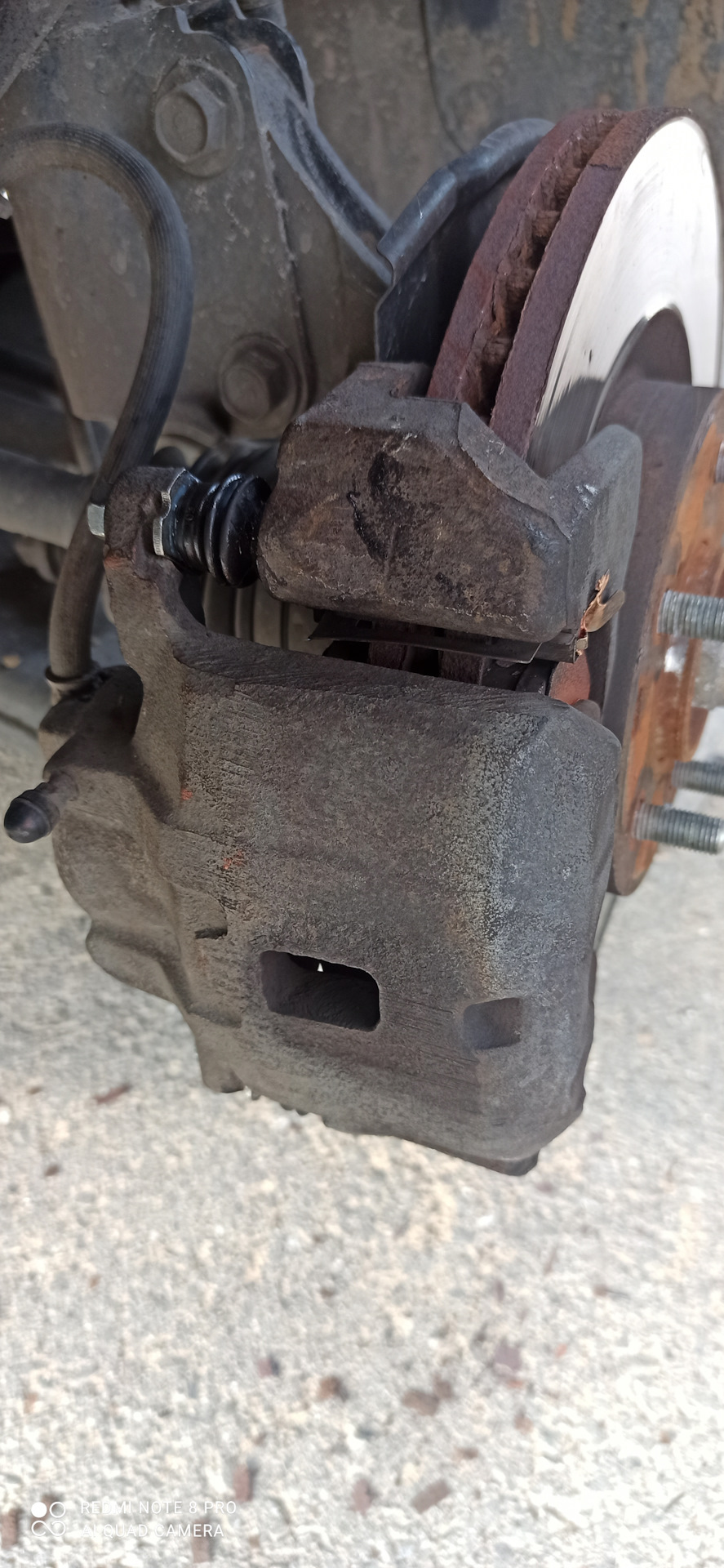

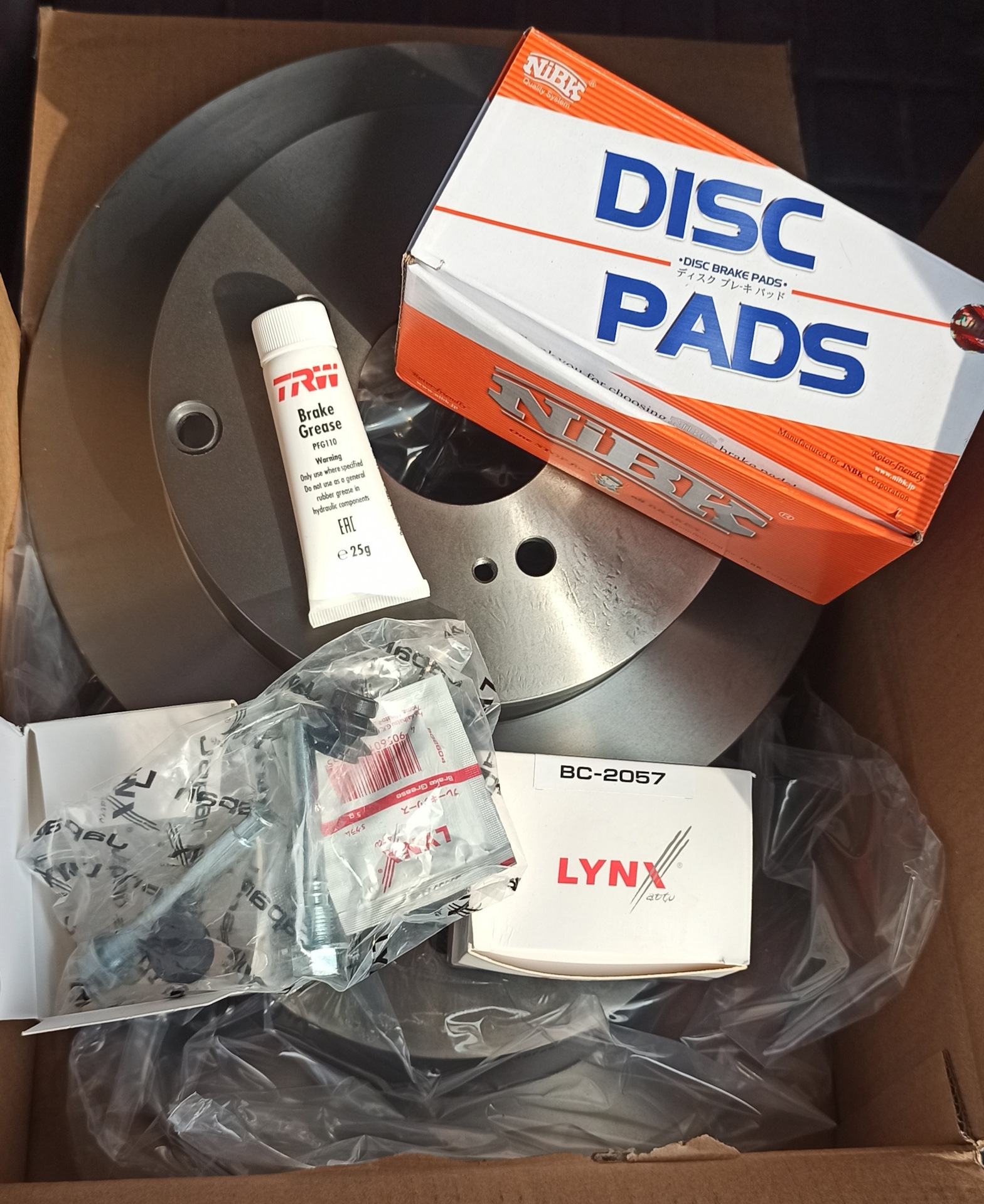

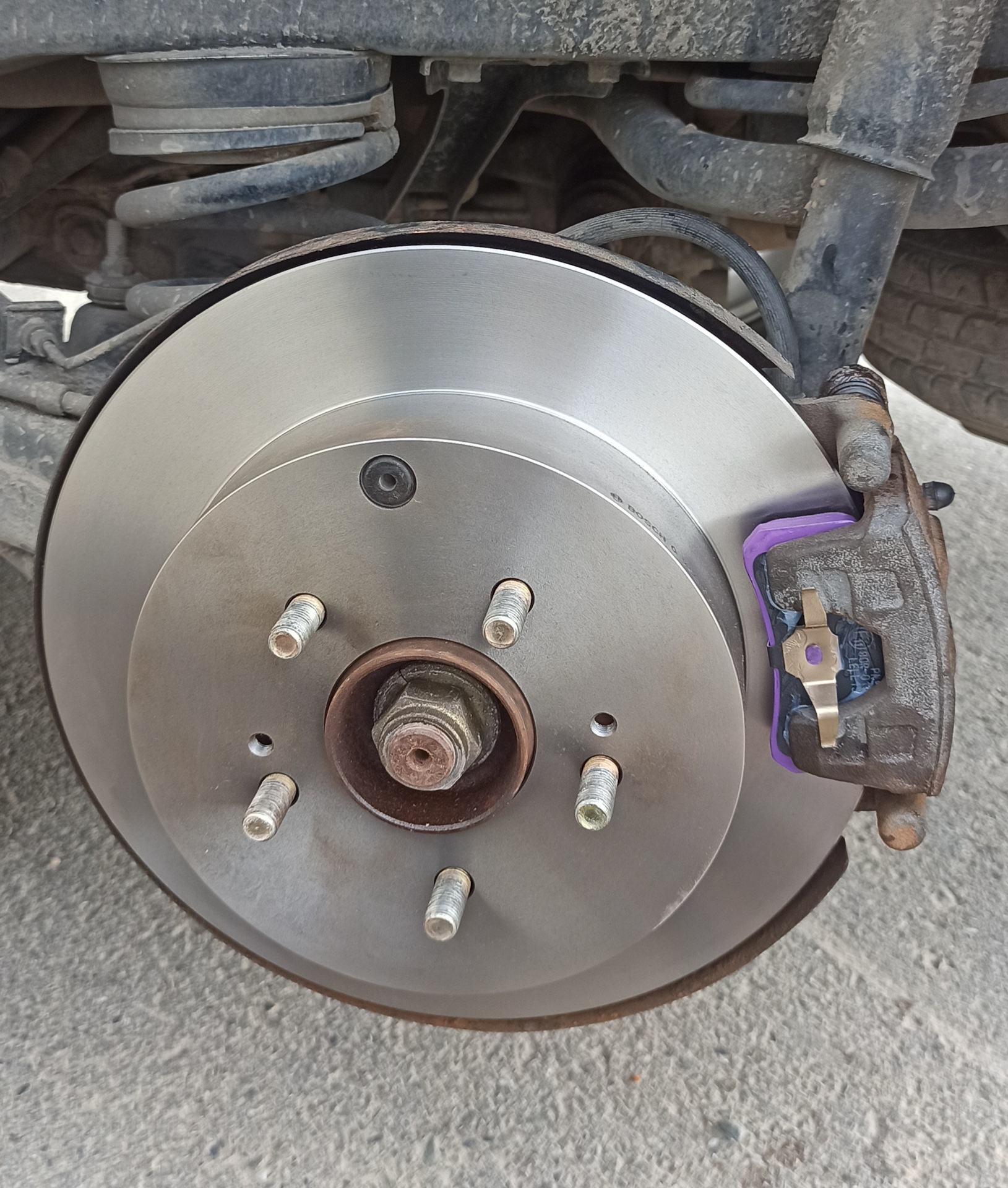

После возвращения с отпуска появился сзади гул и шелест колодок. Заехал на СТО, сказали нужно снять задние тормозные диски и колодки — перегреты якобы и их повело, поэтому бьют. И ещё было при нажатии тормоза появлялся спереди кваканье, сказали заменить направляющие. Заказал полный комплект пальцев на все суппорта, задние диски и колодки.

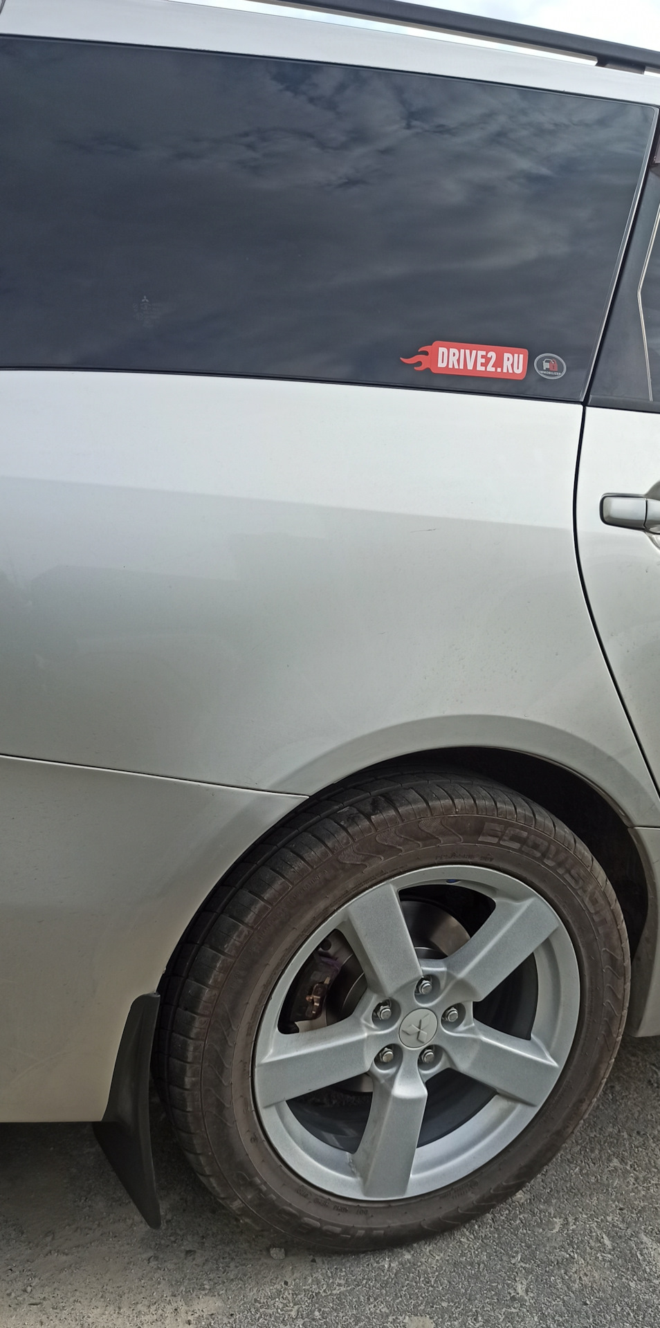

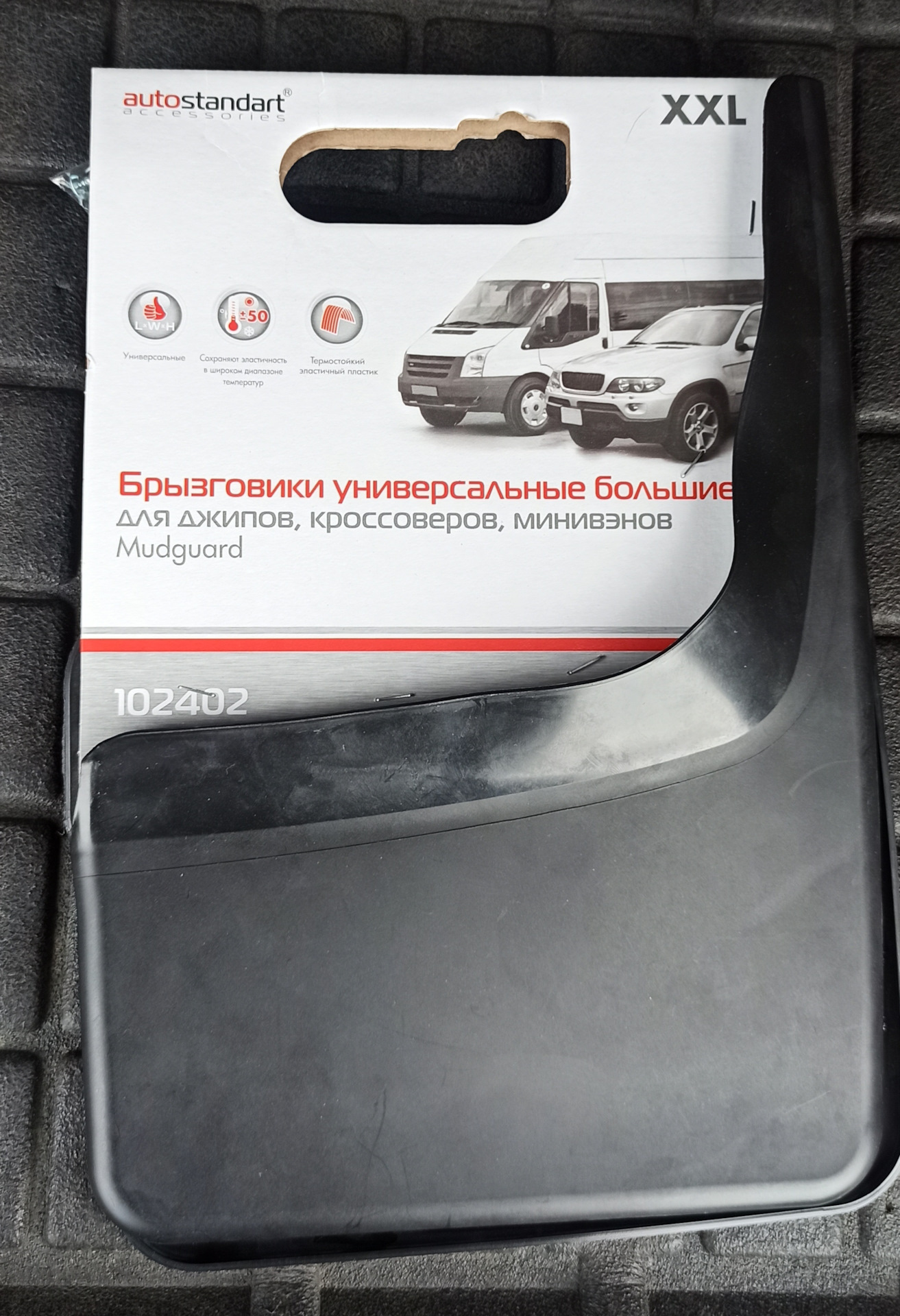

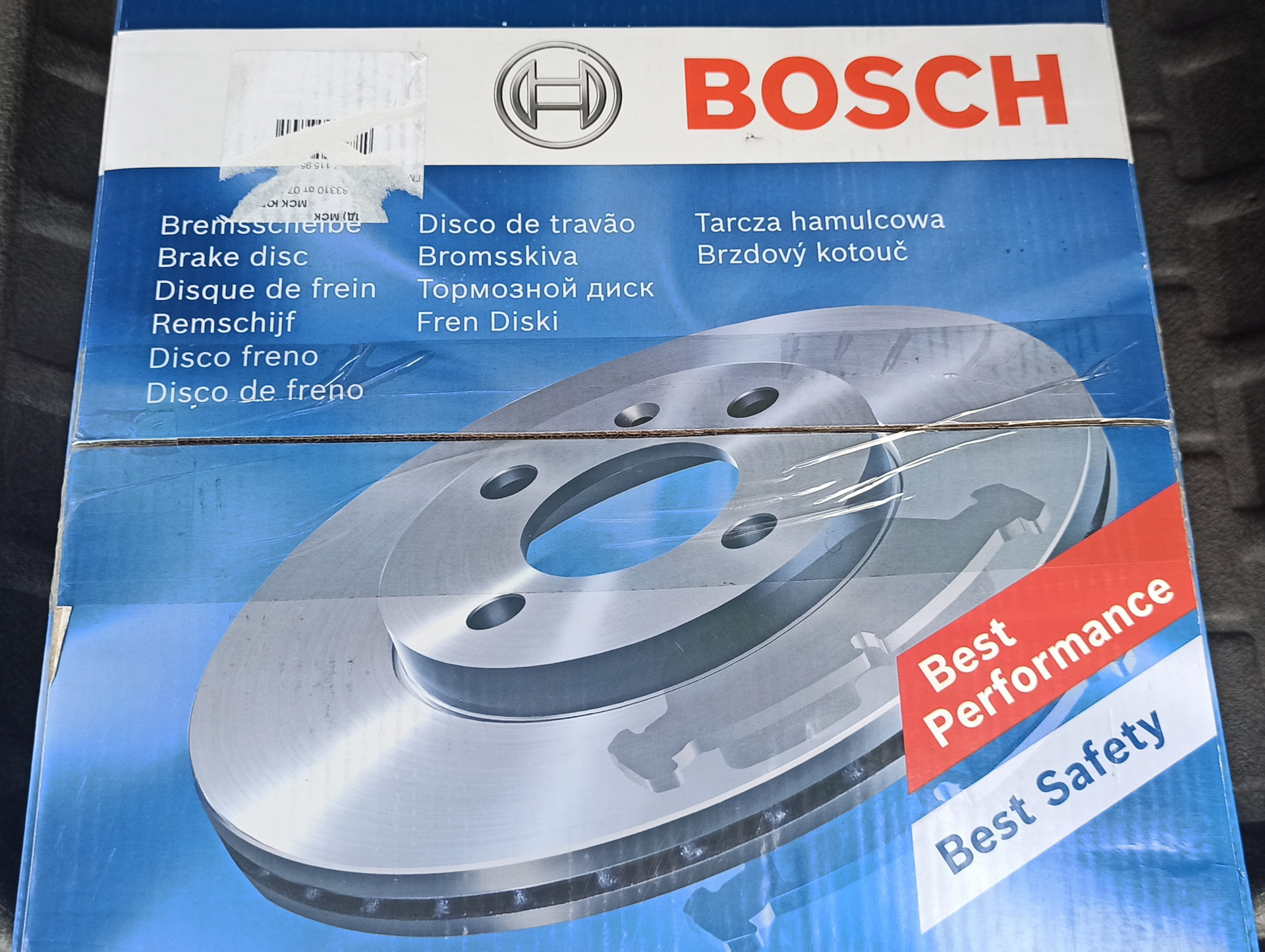

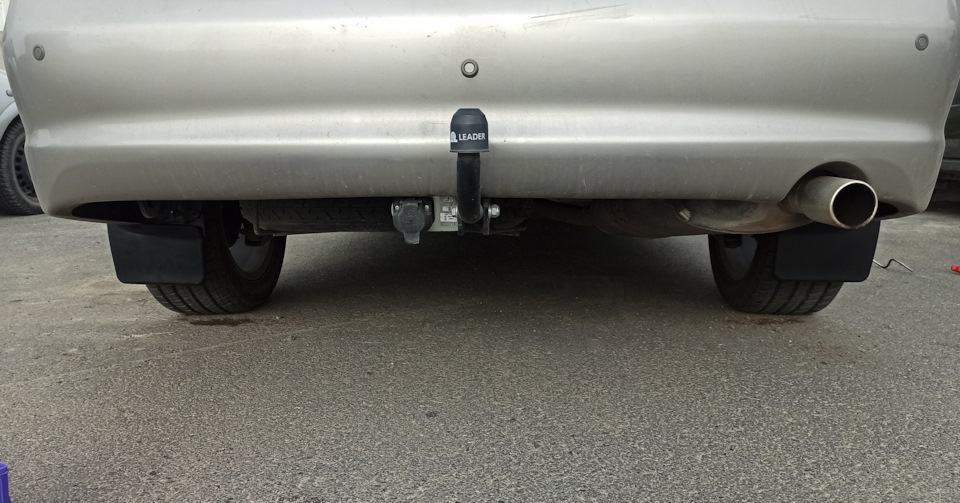

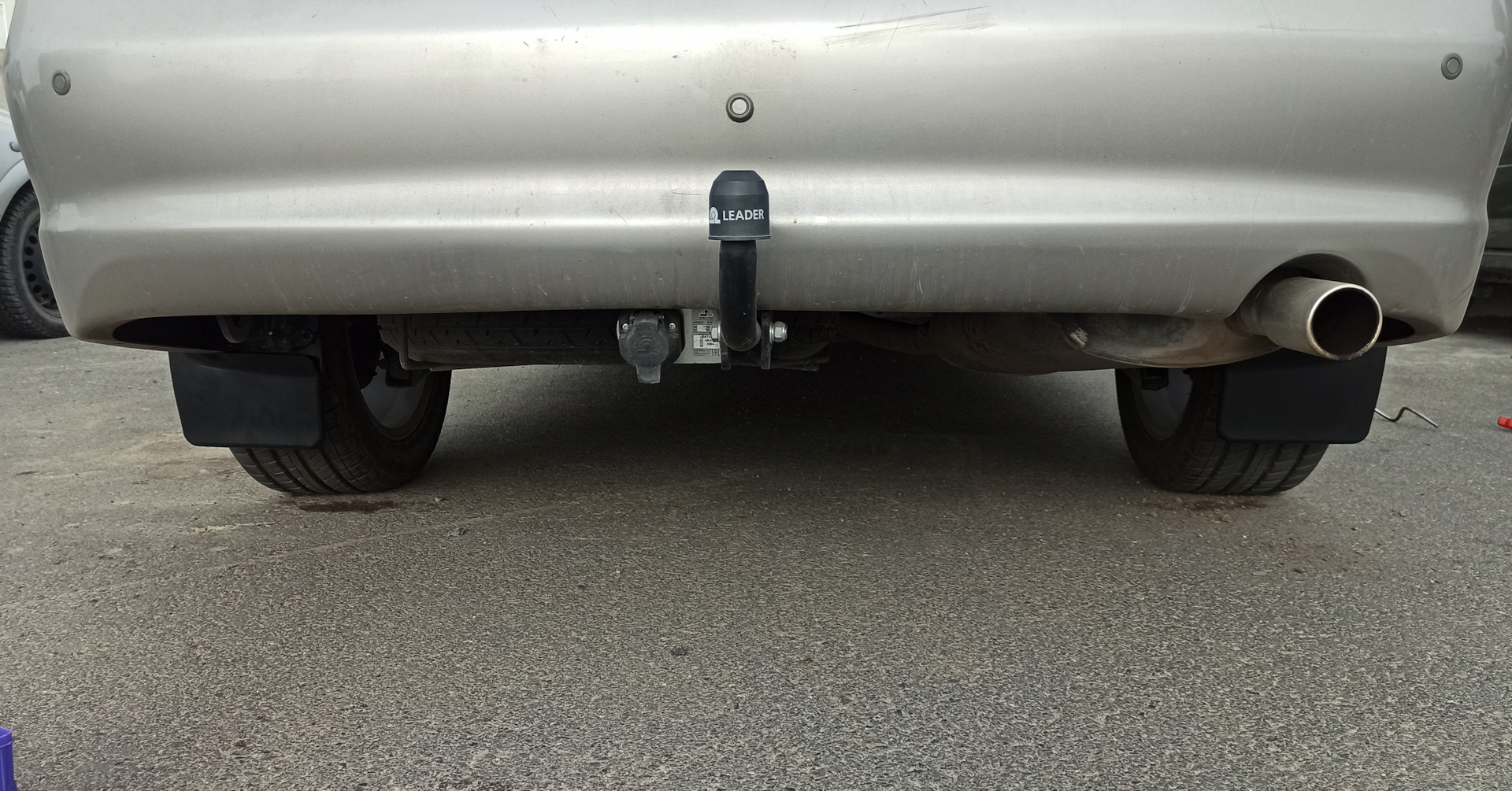

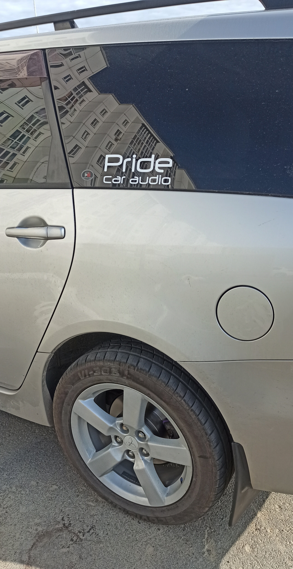

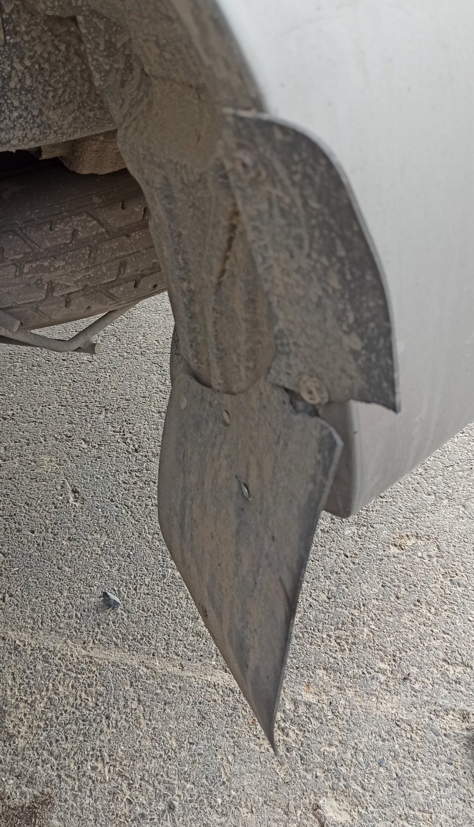

Шелест прошёл, но гул остался. Ещё предстоит поменять ступицы, но конский ценник. А также передние колодки под замену. За одно поменял задние брызговики, те которые ранее ставил — один уже оторвал. Поставил универсальные для минивэнов. Выглядит лучше.

Как тебе диски/колодки этой фирмы? Месяц смотрю откатал, как впечатления?
Тоже купил перед. диски с колодками, пока не ставил. Интересно живой отзыв услышать
Всё хорошо, тормозят нормально, пыли нет. При торможении не стучит, а то тут писали подобное
Не повело я как понимаю. Главное что бы в руль не стали колотить, а то многие заменители этим грешат.
Всё норм пока
а зачем задние диски поменяли? мои уже 300тыс км прошли, я даже их и не протачивал, выработки не больше 1 мм, и такие же колодки ставлю уже в 3 раз.
Старые диски намного лучше новых, уверен что новых вам хватит не больше 50тыс км
Решил поменять в круг, но старые не выбрасывал, отложил, выработка и в правду не большая. Ступицы менять нужно, гудят
я бы тоже рекомендовал с разбора, чем новые ставить. На перед на одну сторону поставил от праворукого, полет нормальный
У нет тут разборов, тем более Грандисов. В диковинку они))
Мне колодки нибк не понравились сильно они диск жрут!
у меня ничего не жрет, уже по 3 раза сменил их в круг, тыс на 35 хватает. Задние диски без следов жора, на передних 1,5 мм

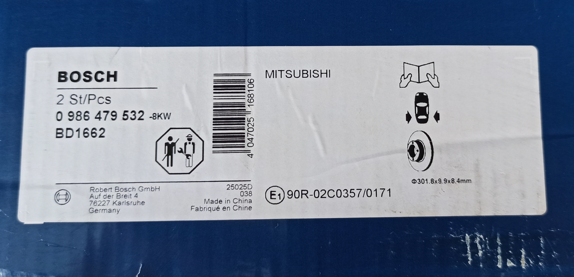

А мне диски бош не понравились. Когда притормаживаешь, суппорт оставливает диск, а вот ступица из-за чуть большего диаметра отверстий под шпильки в диске, имеет небольшой люфт. И получается небольшой удар, шпилька об отверстие для них в диске. Я очень долго искал причину этого стука, менял все по очереди, суппорт колодки, направляющие. Пока не поставил старый диск. Как бы я не прикручивал колесо, динамометрическим ключом по феншую, трубой, на сто пневмой — один хер, при торможении небольшой такой бум.
