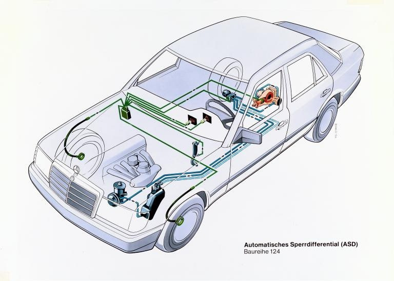

ASD (automatic-sperr-differential) (Автоматическая блокировка дифференциала — АБД)
ASD полезная опция, особенно зимой при трогании с места на снегу или гололедице. Автоматическая блокировка дифференциала включается на скорости до 25км/ч при пробуксовке одного из ведущих колес. За счет гидронасоса жидкость в системе ASD гоняется по кругу. Электроника, за счет датчиков ABS распознает разность вращения колёс и блокирует дифференциал, тем самым выравнивает вращение. Таким образом оба ведущих колеса "гребут" с одной скоростью, что обеспечивает максимально эффективный старт.

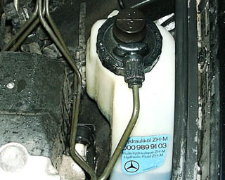

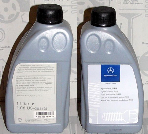

PSS В системе применяется исключительно масло ZH-M. Можно использовать как оригинал Mercedes, так и заменители Febi, например. Другие масла типо для ГУР, редуктора или каких-либо других агрегатов автомобиля заливать в систему — нельзя!

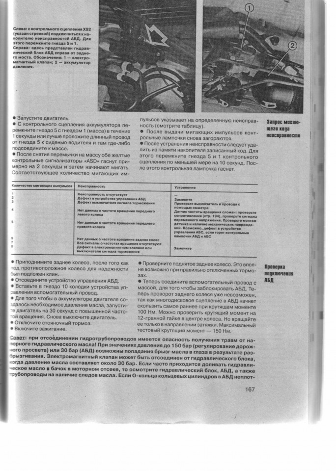

1. Контакты 1 и 5 на любом диагностическом разъеме отвечают за ASD ? Похожую инструкцию читал для диагностического разъема с 8 пинами. На моей машине 16-типиновый разъем.
Вот из книжки какой-то фото вашего описания, но тоже непонятно для всех диагностических колодок описание или только для 8 пинов.

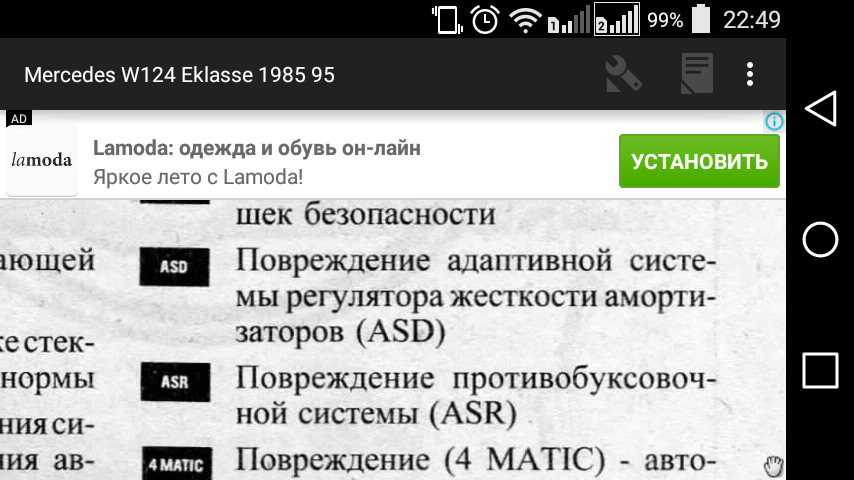

Кто сказал что asd это антибукс?asr это антибукс а asd это регулятор жесткости амартизаторов
ASR (Antriebs-Schlupf-Regelung) — антипробуксовочная система (она же ASC, ETC, ESR, TCS, STC, TRACS)

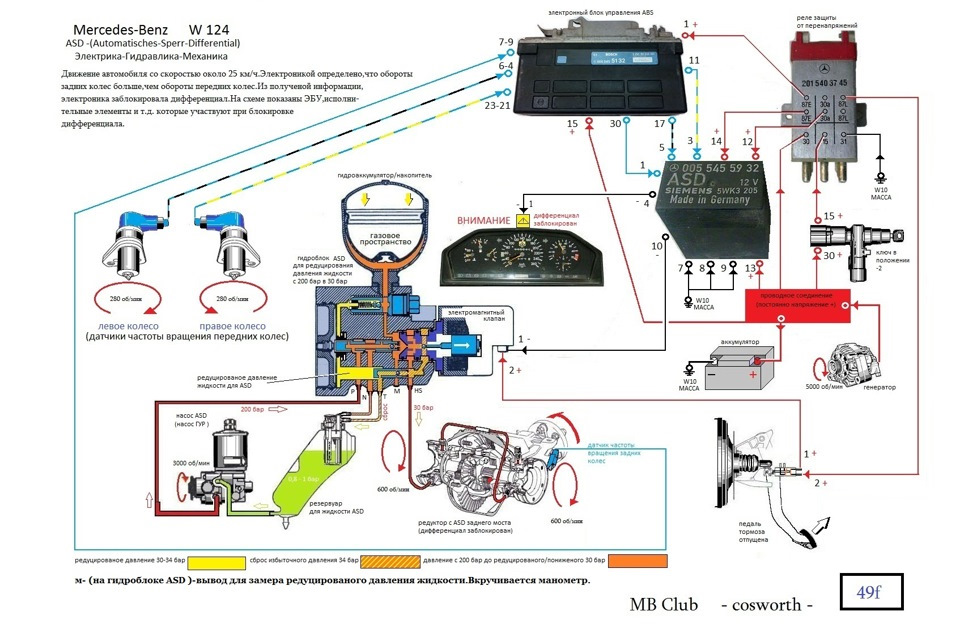

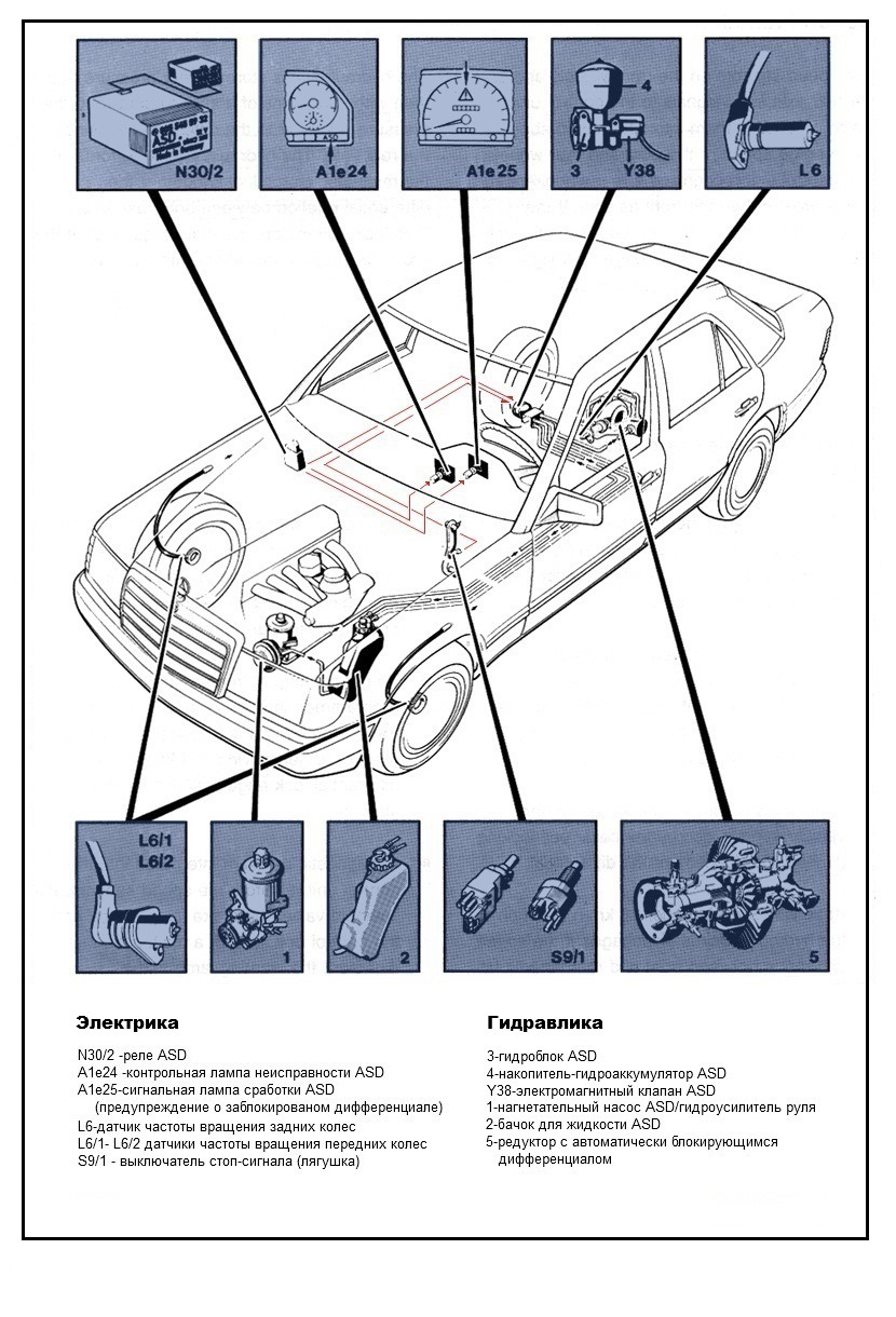

на кратинке схема ASD. кстати полезные ссылки про эти системы там все описанно. forums.drom.ru/toyota-camry-vista/t1151374749.html

что туда нужно заливать?
лампа мигает. но там нет ничего в бачке, для начала хотел бы долить, а потом искать ошыбки.
Дополнил пост. Да, масло обязятельно должно быть уровень!
Спасибо!
Misterfitment
Какой обьем масла?
Вроде везде разный может быть, у а пример так как зад гидра объём больше и просто на седане без гидры. Поищи инфу в инете по своей модификации.
Добрый вечер! А подскажите где находится это яицо ASD?
На фото же все нарисовано)
