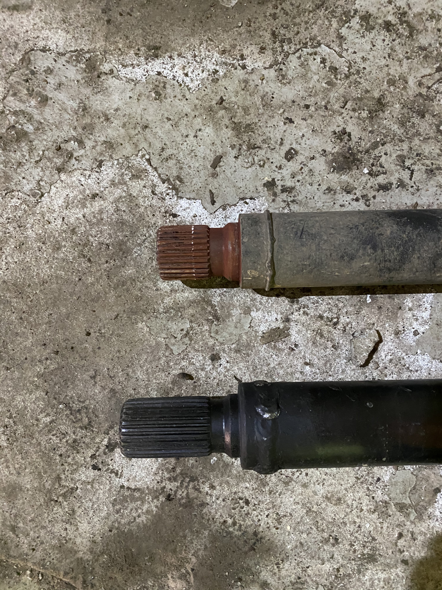

Решил я поменять передний кардан на удлиненный, так как с момента покупки при трогании с места слышен был "Дзынь", соответственно погрешил сразу на передний кардан.
Проблема как у всех стандартная))
В итоге купил новый удлиненный кардан и положил в багажник.
Лежал он там пол года, ибо времени не было заменить, потом лежал он в гараже и тд)))
В итоге нашёл время заменить.
Начали ставить и заметили косяк! У кардана шлицевая кривая, брак, криво вварили на заводе.
Я поехал в кардан сервис в Мытищах в надежде что мне его переварят и выставят ровно, но там мне сказали, что шлицевую часть нужно вытачивать заново и переварить ее невозможно и тд и что будет у них стоить данная процедура от 10.000 рублей…
я в шоке, ибо новый удлиненный кардан стоит 10.000р.
В итоге поехал к другу и он переварил на станке кардан за 10 минут бесплатно))
Поставил на место, все хорошо.
Но печаль в том, что дзынькал задний кардан 🤦♂️🤦♂️🤦♂️🤦♂️
Так что вот так вот)))
Ну не расстраиваюсь, заменил на будущее))
Осталось перебрать задний кардан))
Смотрите фото сравнение карданов))

Если удлинять кардан то надо ли потом снимать передний редуктор ? Или так можно кардан вставить?
Только кардан. Ничего больше ненужно снимать
Он удлиненный получается влезет?
Да влезет. А почему нет?
А я от привода шлицевую отрезал и переварил вместо стертой вот уже год катаю полет нормальный

Только токарь толковый нужен все это дело сростить,
Эт понятно. Есть у нас сервисы по карданам, думаю справятся. Я как раз из-за убитого внутреннего шарнира менять буду весь вал. Старый восстанавливать путем замены внутренней гранаты. Старую и приспособлю может. Спасибо!
Я заварил его😅
всмысле заварил? К раздатке приварил?))))
Да шлицевую часть кардан/раздатка заварил и всё гуд…ни какой вибрации и звука😄
