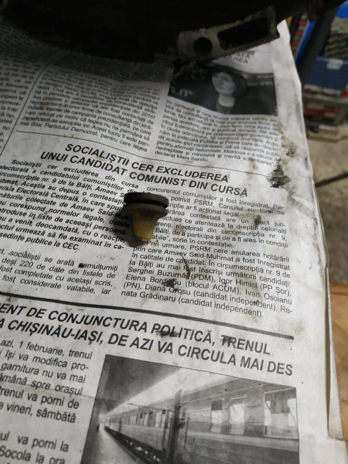

Давно меня мучала тугая педаль сцепления, в пробках была просто невыносимо.нога как у качка :) наконец то приобрел комплект сцепления Luk, сальник кулисы и сальник хвостовика коробки.так же был куплен задний сальник коленвала и подшипник на коленвал.как обычно не все прошло гладко и был обломан шток, на котором ходит вилка сцепления.нашел в городе шток в одном только месте.после все успешно было собрано и радует.педаль стала как пушинка, ехать одно удовольствие.машина стала бодрее разгоняться.одни плюсы :)стояло сцепление БМВ, походу ещё родное :)

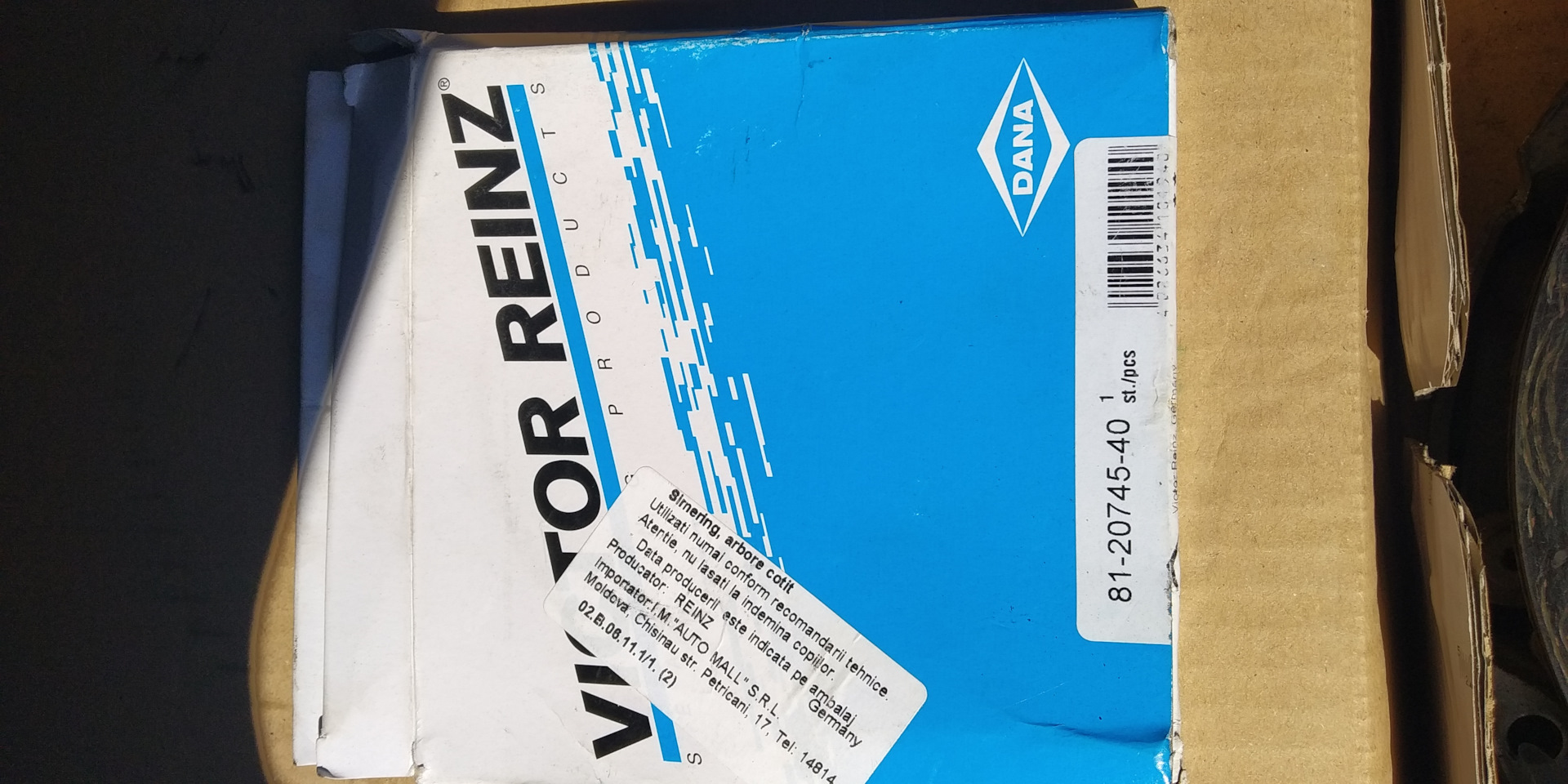

Запчасти на фото: 812074540
