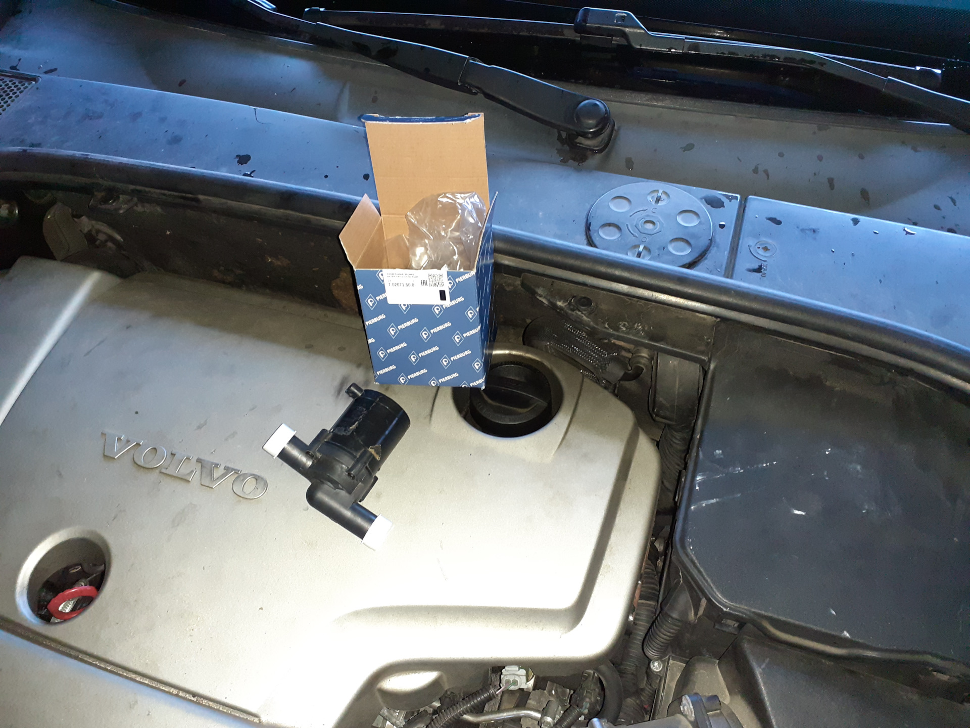

Запчасти на фото: D5244T15
Настали холода и решил проверить работу вебасты с приложения пандора — реакции ноль, буду разбиратся с пандорой.
Дальше решил обычным способом с брелка запустить. Продулась, а дальше щелчки реле, плюнулась дымом. Продулась на охлаждение и вывалилась ошибка что требуется тех обслуживание отопителя.

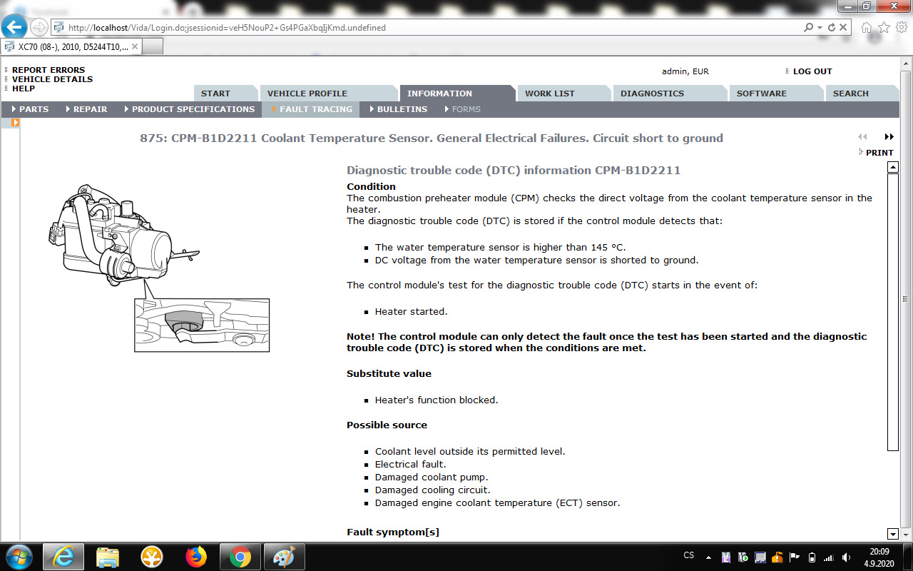

Беру виду и считываю ошибки cpm-b1d2211 — вобщем к чему готовится? Пока инфы по проблеме не нашёл на драйве и где либо

А ты пройди всюцепь диагностики по ВИДА. Она ж у тебя есть.
Ругается на датчик температуры, скорее всего перегрев или сам датчик.
Перегрев возникает из-за отсутствия циркуляции антифриза по причине не работающей помы, той что под жабо дворников.
Проверяется очень просто, если на заведённой машине котёл работает без проблем, а на заглушенной уходит в ошибку по перегреву, значит к замене помпа (циркуляционный насос)
Если есть Вида, то вообще никаких проблем, насос можно запустить и прослушать работает или нет.
Надо компом провести тест и всё встанет на свои места.
same problem, destroyed coolant pump
www.carsshop.cz/vodni-cir…g-7-02671-50-0-95430.html
It was enough to monitor the CPM temperature at start. In a moment it was more than 120 ° C and then an error occurred
вот у меня такая же мысль была, так как температура очень быстро поднимается если мониторить в vida. Стоит завести двигатель происходит резкий сброс показаний этого датчика. Ну и показания датчика есть, значит он рабочий.

почитал драйв и все симптомы умершей помпы. =(
