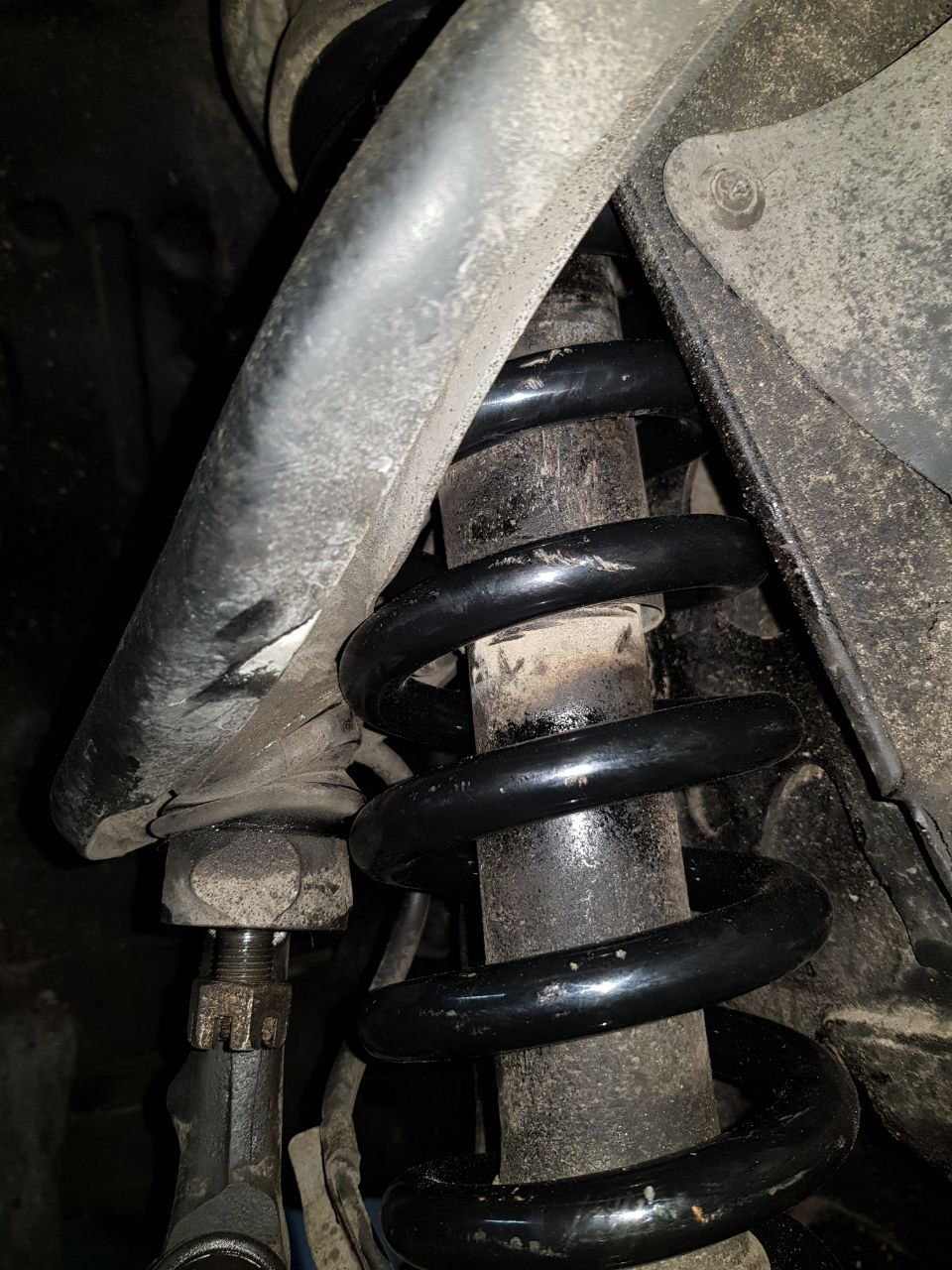

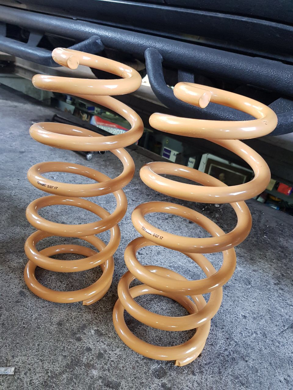

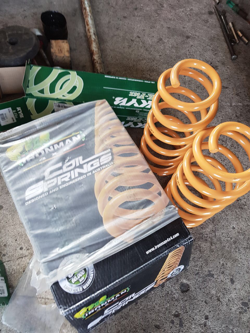

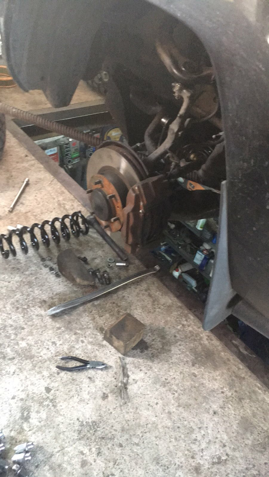

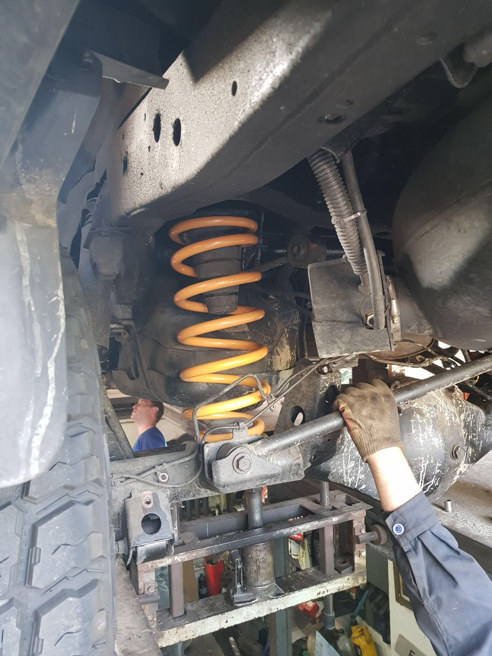

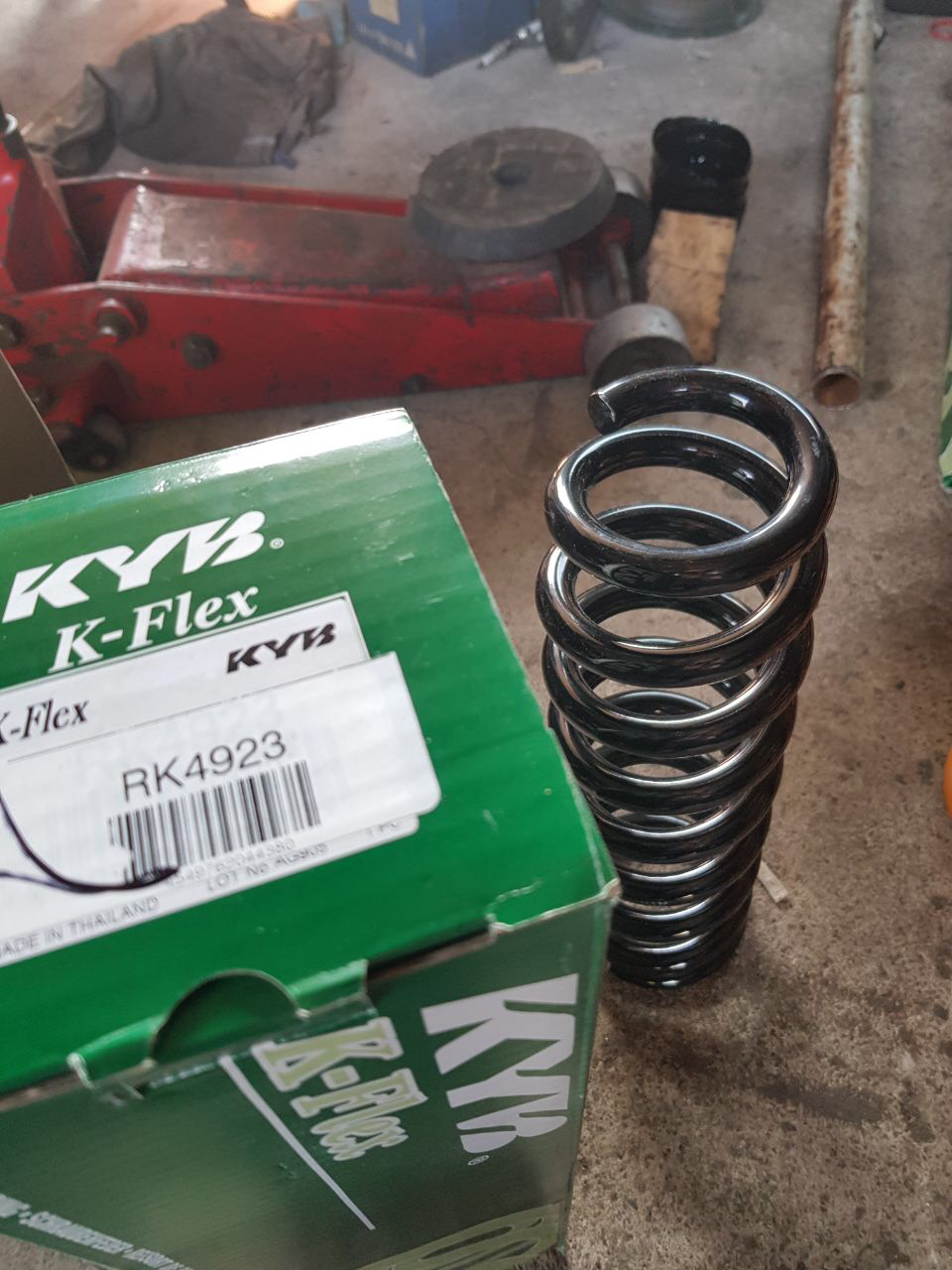

Убрал с кормы проставки 4см, взамен вкорячили пружины Ironman под лифт с доп нагрузкой 300 кг. Спереди проставки 3см остались, произвели замену пружин на kyb стандартного размера, но усиленные. Машина поднялась, расстояние замерить было нечем, но есть старые замеры, на днях померяю и сравню. Боялся будет жесткая, но пока честно не понял, нужно покататься. Не козлит однозначно, да и мягче чем джип на полиуретановой подвеске.
Попутно поменяли пыльник верхней шаровой, старый начал трескаться. Пыльник взял оригинал, посмотрим сколько китайская шаровая с китайскиМ рычагом проходит.
Запчасти на фото: RK4923
