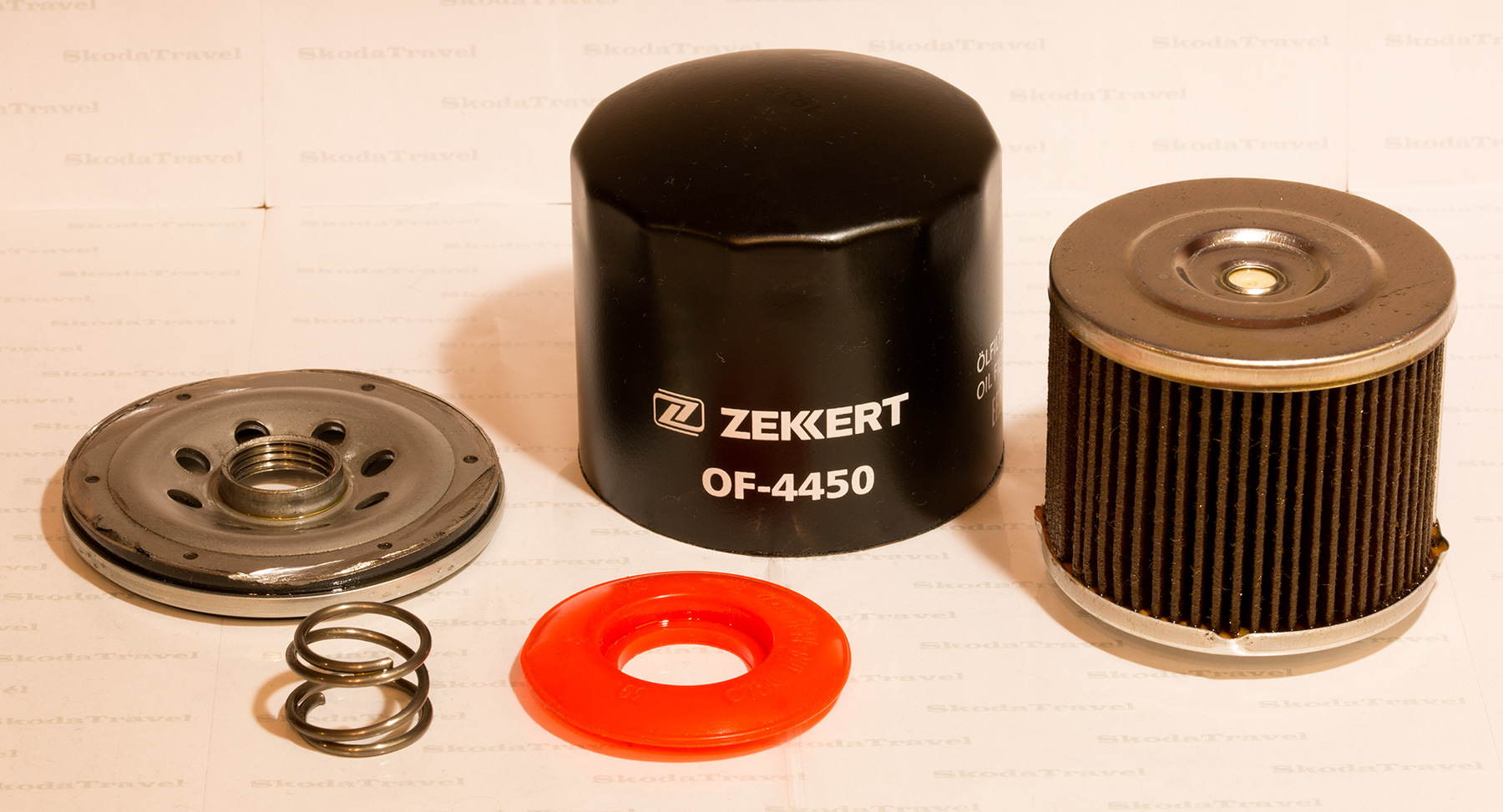

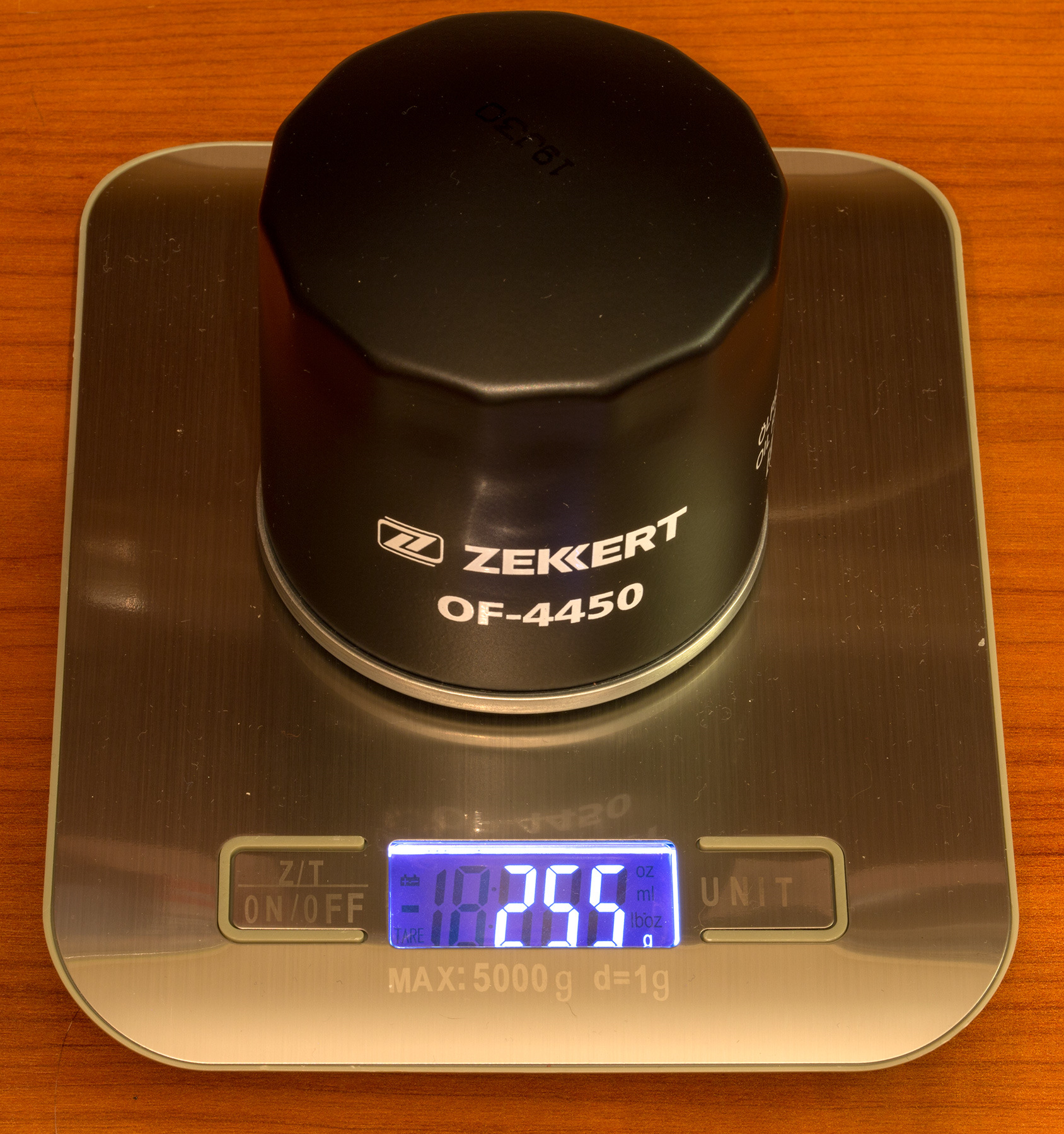

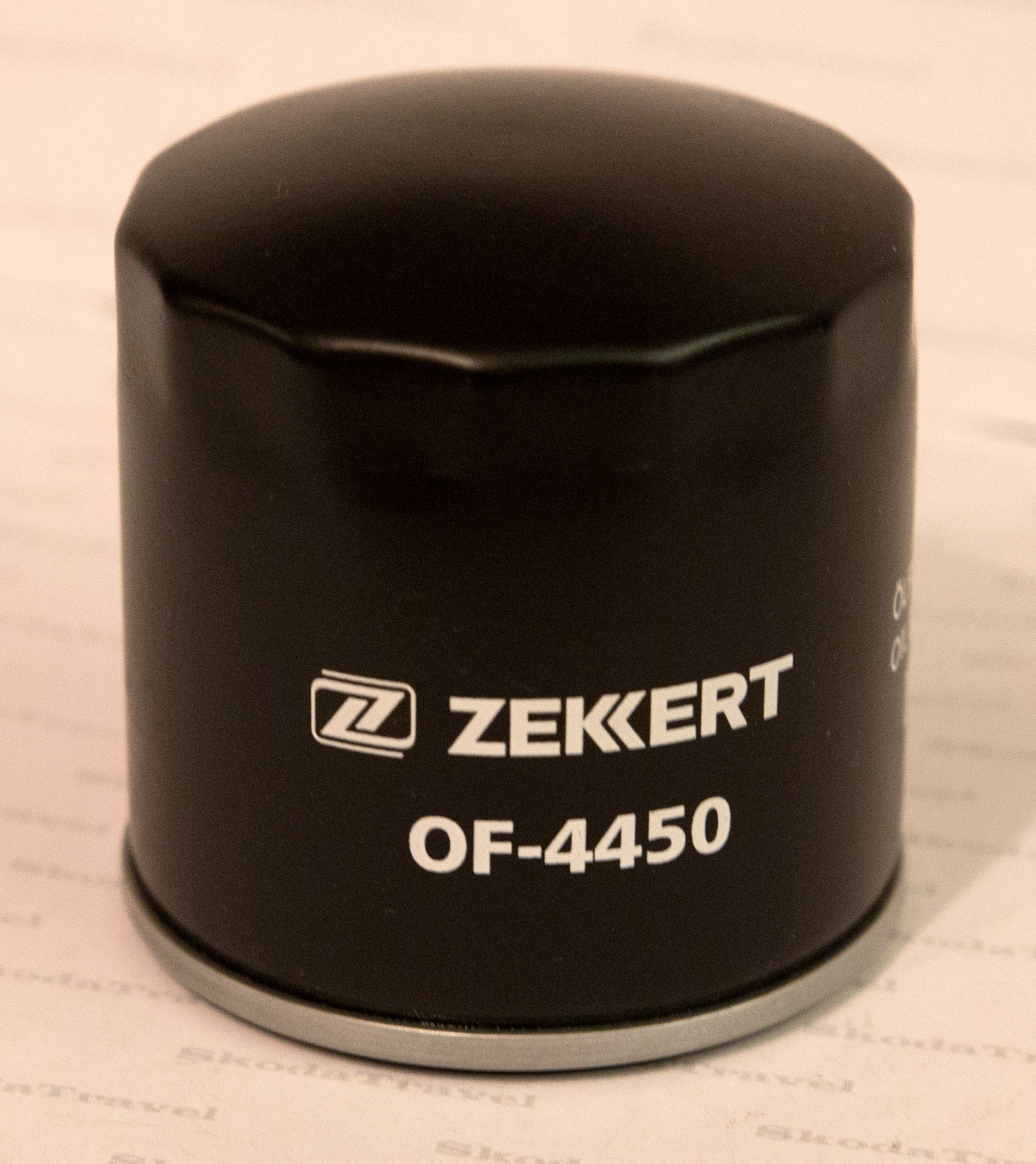

Масляный фильтр Zekkert арт. OF-4450 отработал 20 моточасов за неполные 2 дня и 1515 км (промывочный интервал).
Масляный фильтр за 164 рубля.
Совершенно не держит масло.
До установки его вес был 255 гр.

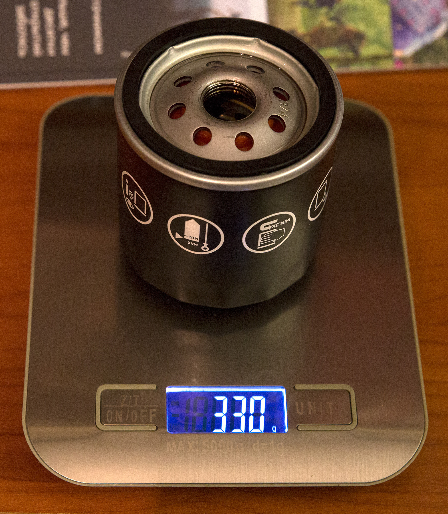

После отработки — 330 гр.
Добавилось 75 гр. или 29,4%. Это слабый показатель. Для сравнения у Purflux аналогичный показатель в пределах 59-60%. Т.е. Масло фильтр удерживает слабо.

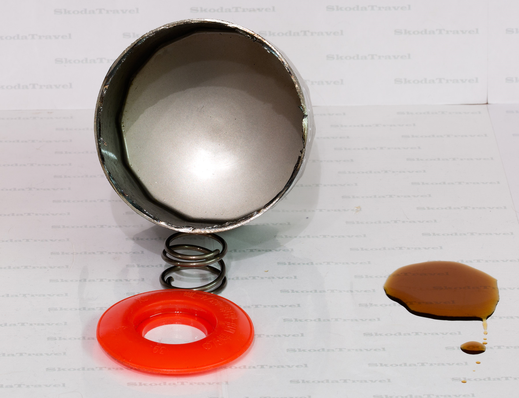

Ничего не развалилось, не изменило цвет, фильтрующий элемент плотный в меру.
Внутри чистота.

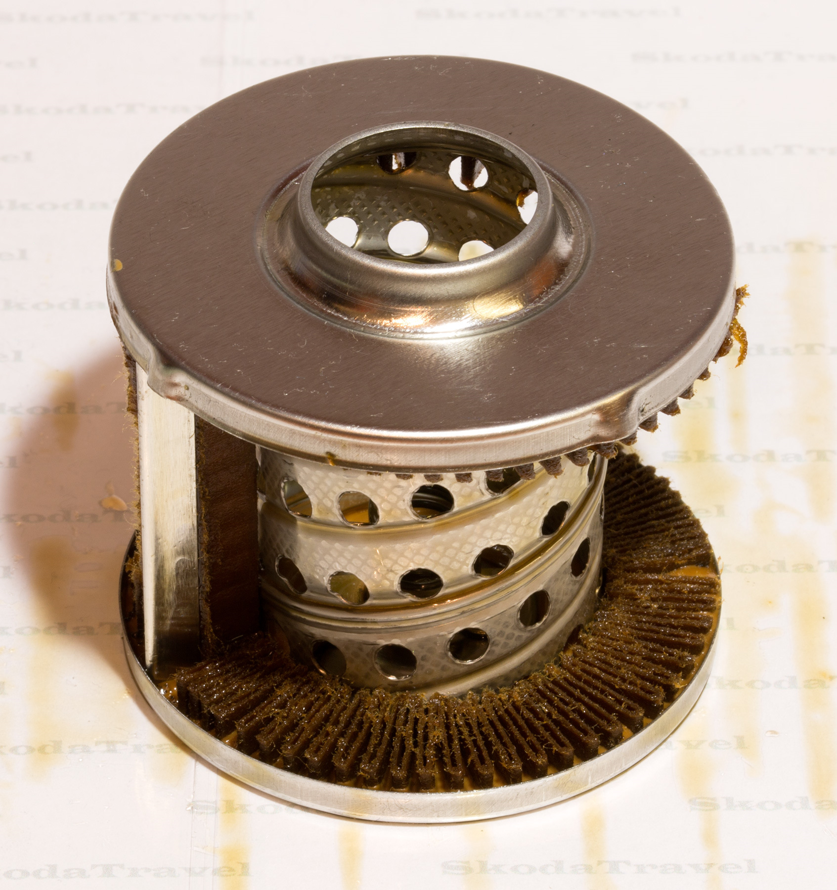

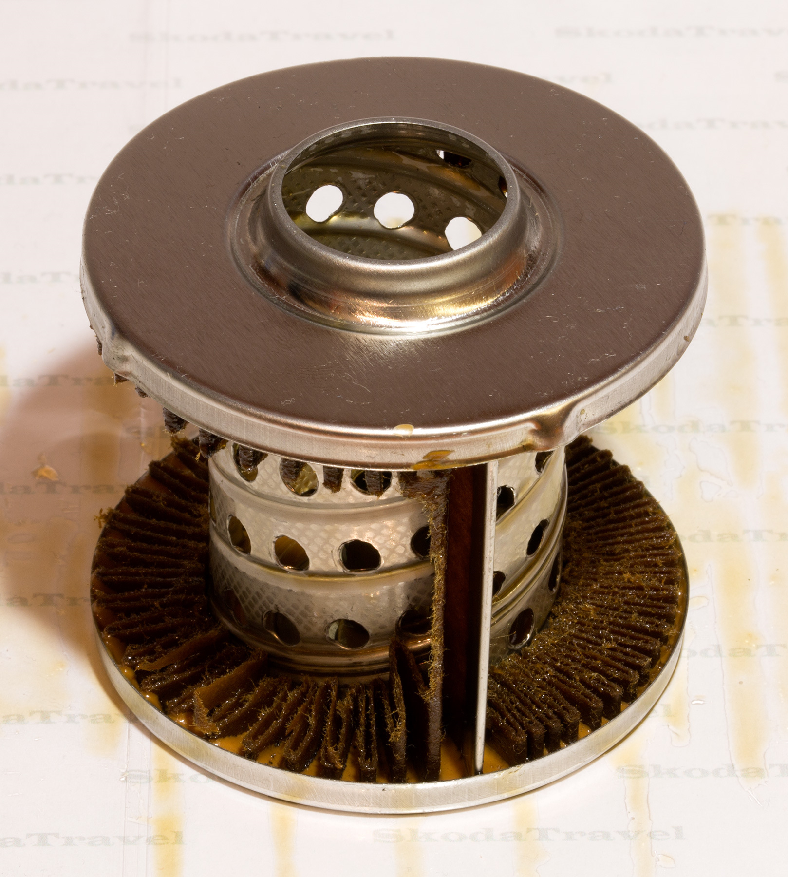

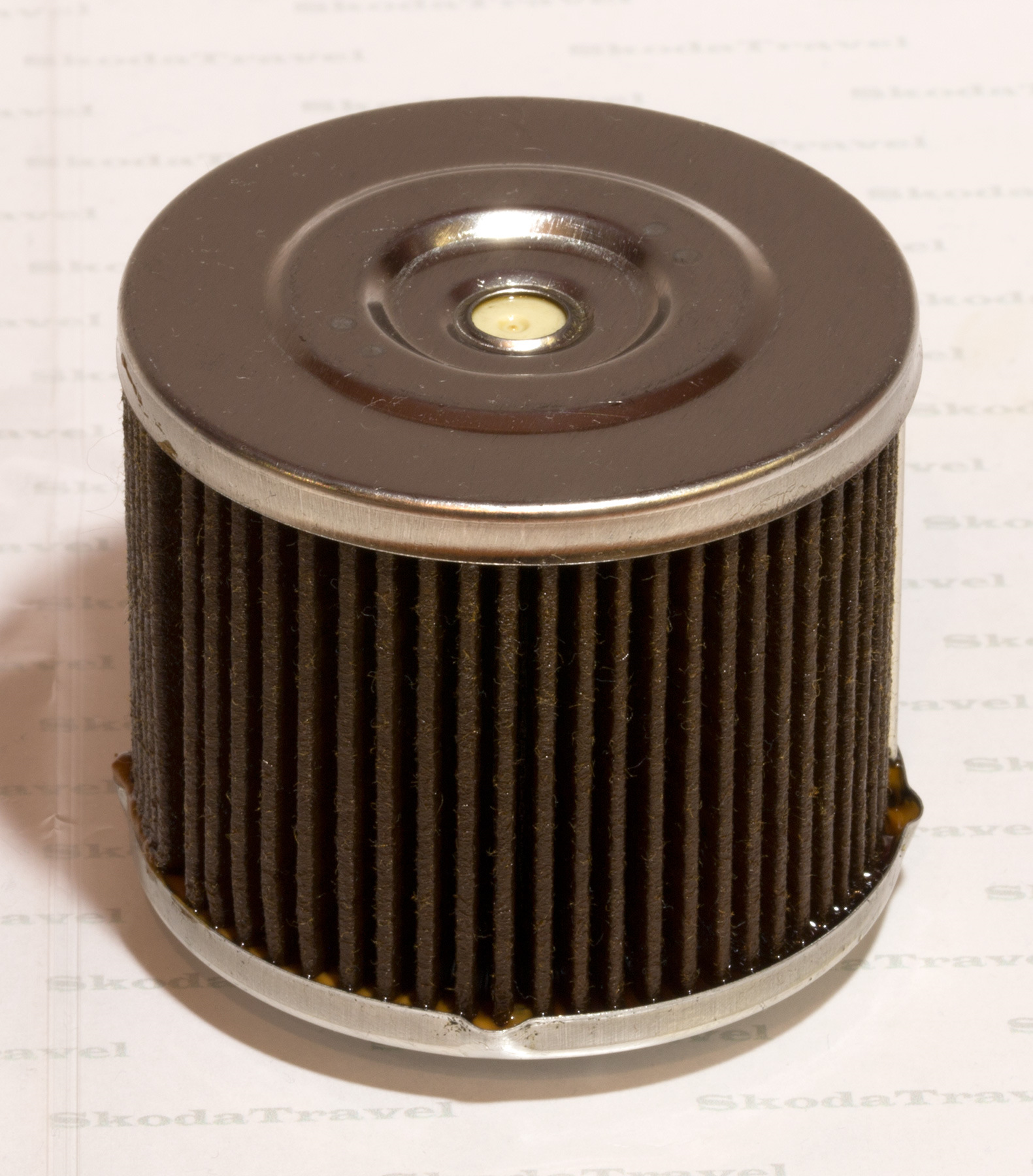

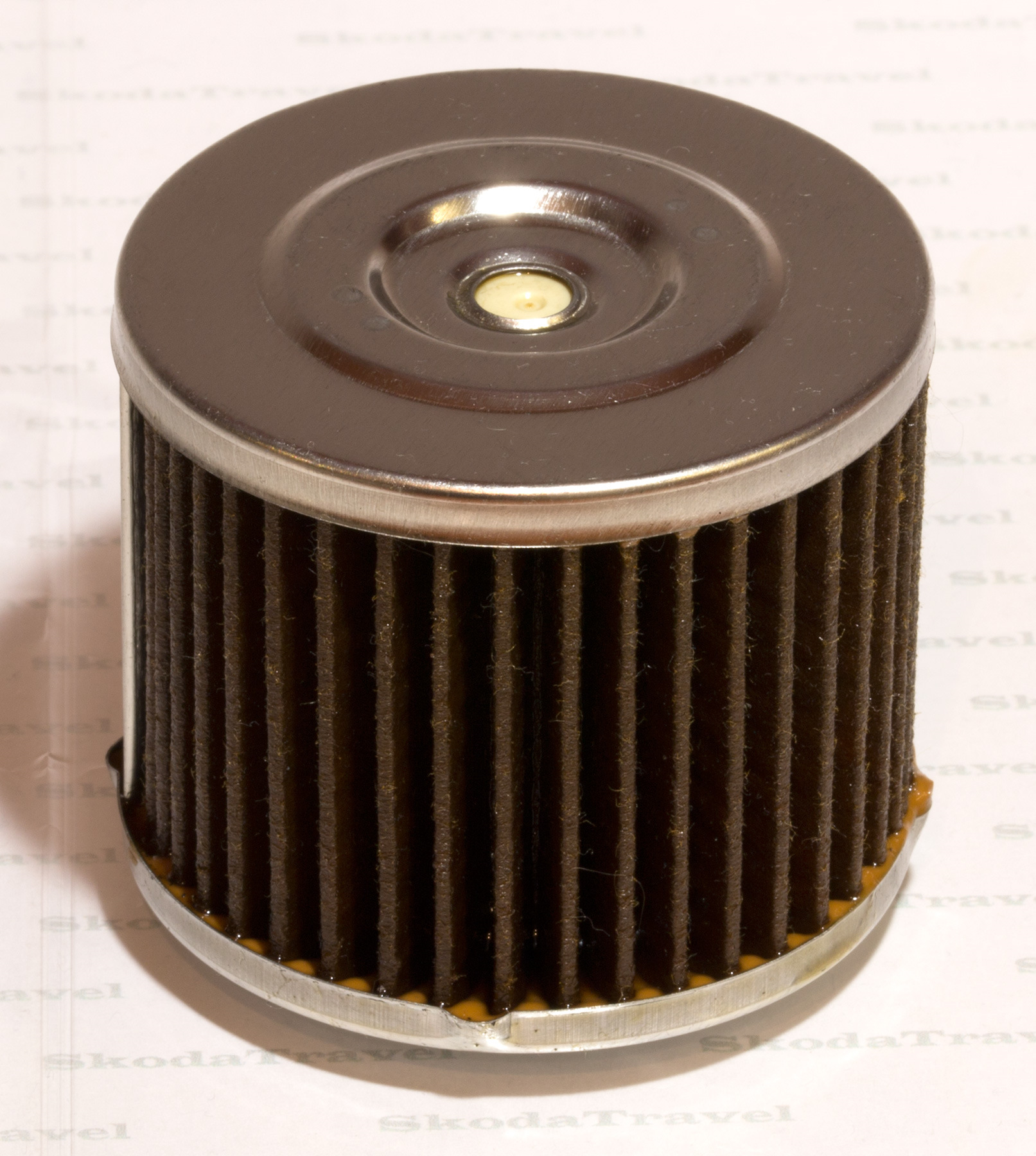

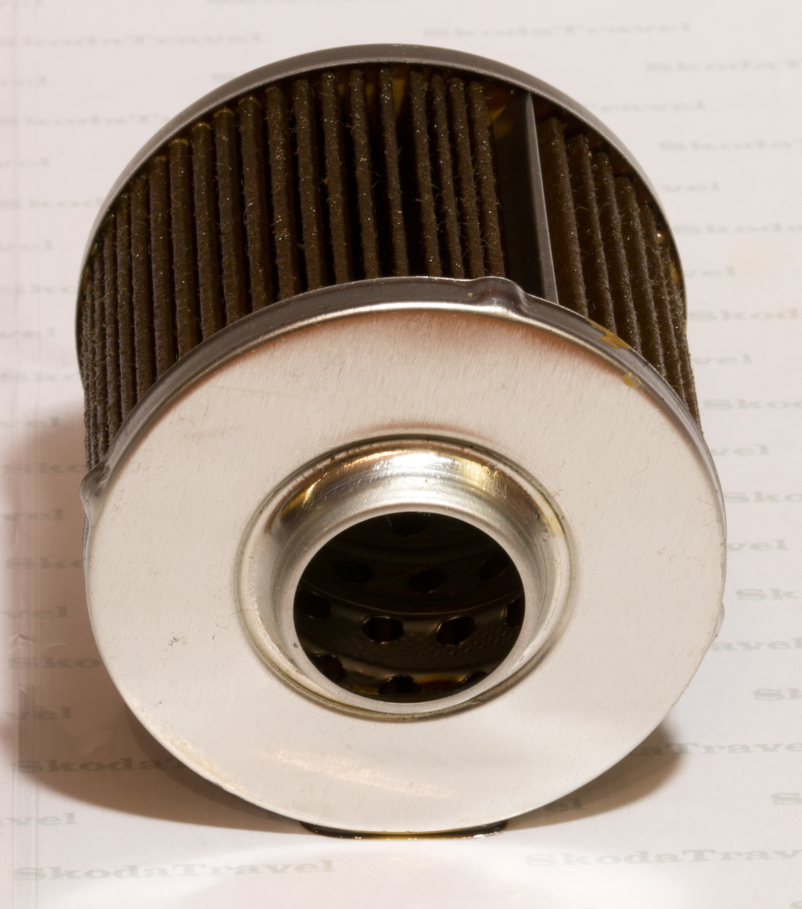

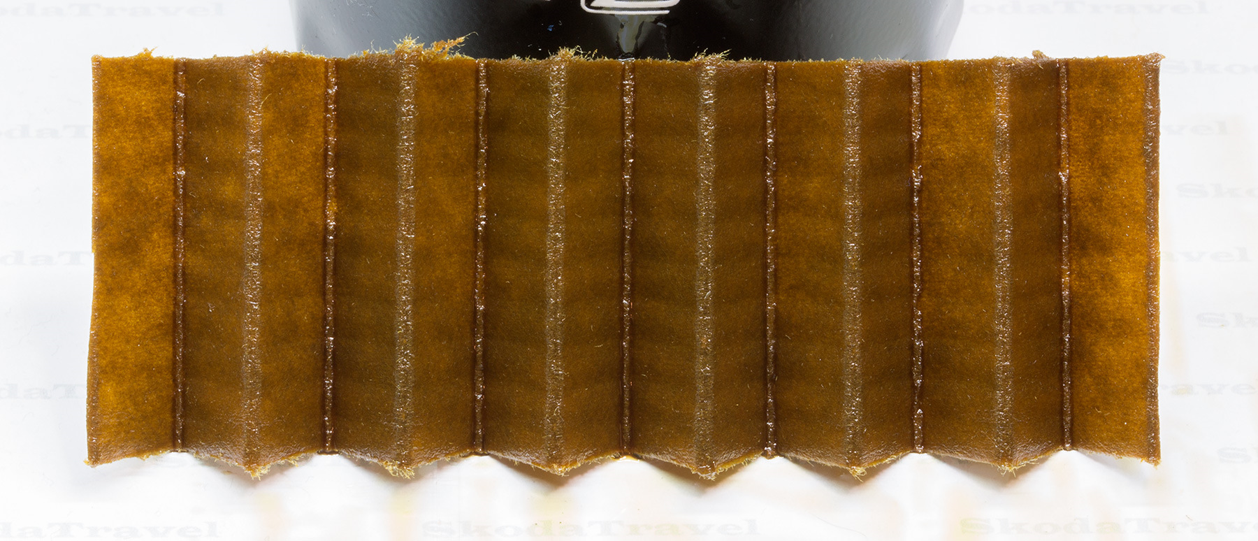

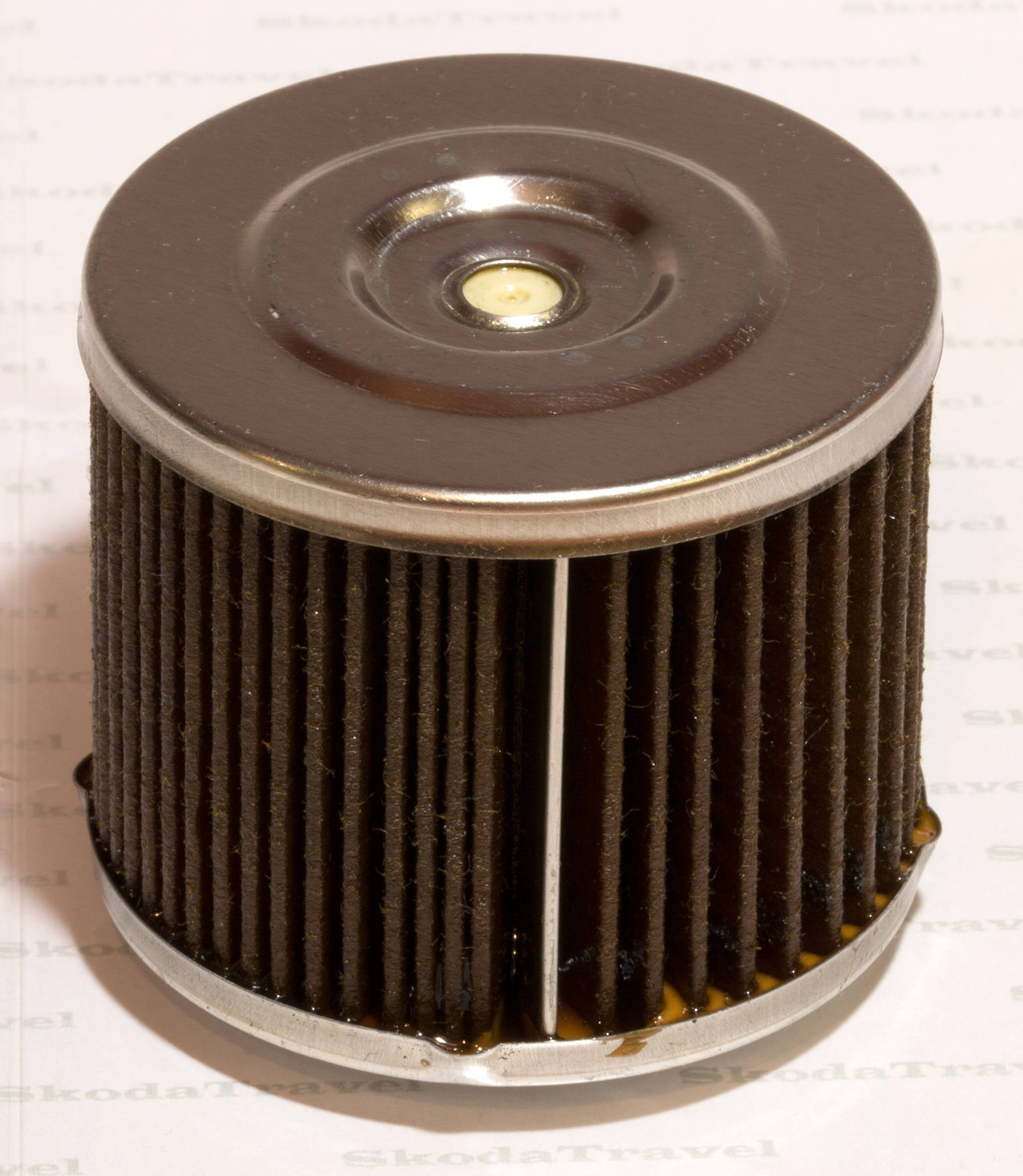

Катушка с фильтрующим элементом, виды с разных сторон.

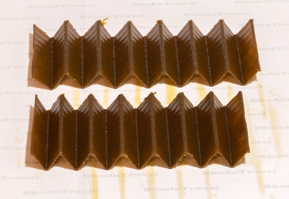

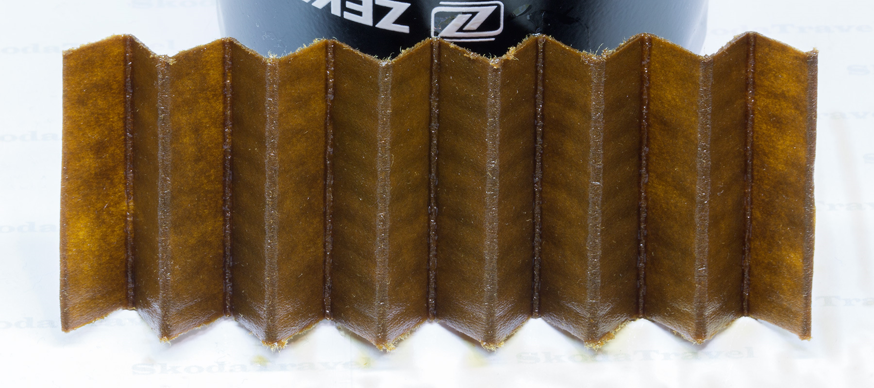

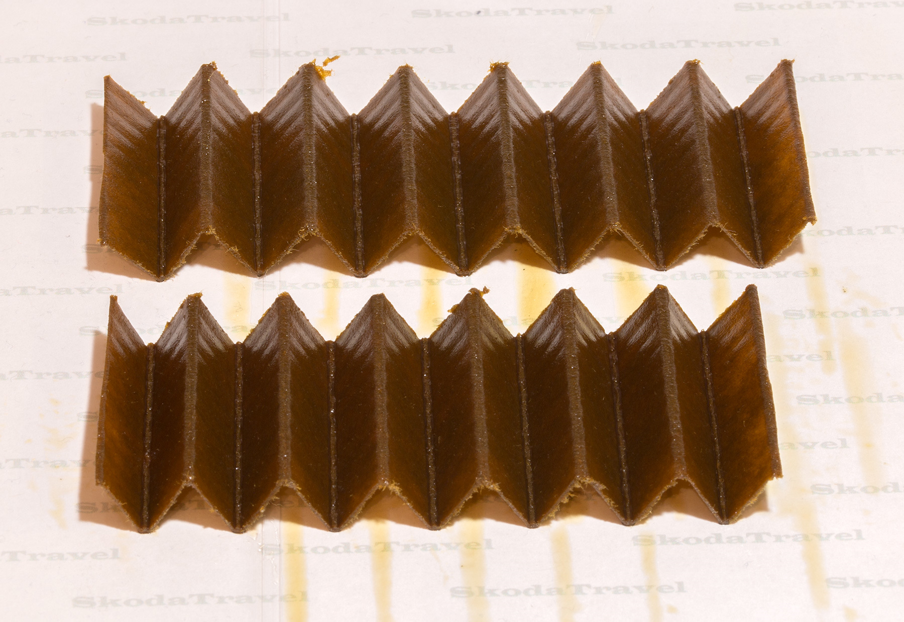

Сам фильтрующий элемент.
Масло на нём буквально стоит, не впитываясь, при наклоне продолжает уходить. Такое вижу впервые. Сомневаюсь, что такой фильтрующий элемент сможет что-либо удержать.
Моё резюме: фильтр только для промывок. Такой фильтрующий элемент, на мой взгляд, на приличных интервалах эксплуатации мало полезен, если не бесполезен вовсе. Да и не стоит ожидать от фильтра за 164 рубля каких-либо серьёзных характеристик.

Я имею ввиду сам материал, он не удерживает в себе масло, поэтому оно постоянно течёт. С другими фильтрами такого не было. С клапаном всё в порядке.
