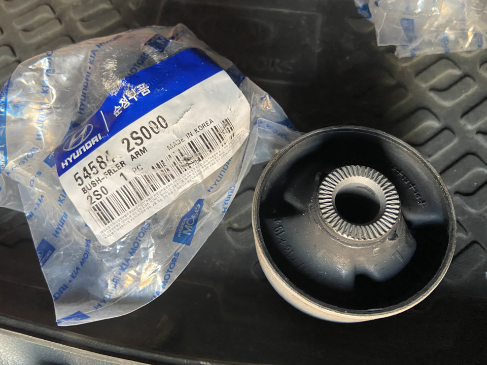

Вот собственно виновники скрипа:
и их передние напарники трескавшиеся:
Почитав драйв и форумы нашёл информацию о рекомендациях замены плавающего сайлента Спортейджа на НЕПЛАВАЮЩИЙ сайлентблок от СантаФе — главный аргумент — хватит на 10 лет! Но я выбрал другой вариант: 1. Механик сразу спросил: Ты точно будешь ещё 10 лет на этой машине ездить? :) и 2. Есть УЛУЧШЕННЫЙ вариант оригинального сайлентблока (маркируется как FFF) который стоит столько же! Так что решение было принято!
Были заказаны в "1001 запчасть":
1. САЙЛЕНТБЛОК ЗАД ПЛАВАЮЩИЙ CEED KIA / HYUNDAI / MOBIS, 551304D00XFFF 2 шт. 767 р. / шт.
2. САЙЛЕНТБЛОК ПЕРЕД KIA / HYUNDAI / MOBIS, 545842S000 2 шт. 781 р./ шт.
А вот и свежие:
Итог: два часа работы, 3500 р. за это и машинка снова тихая и шустрая!
