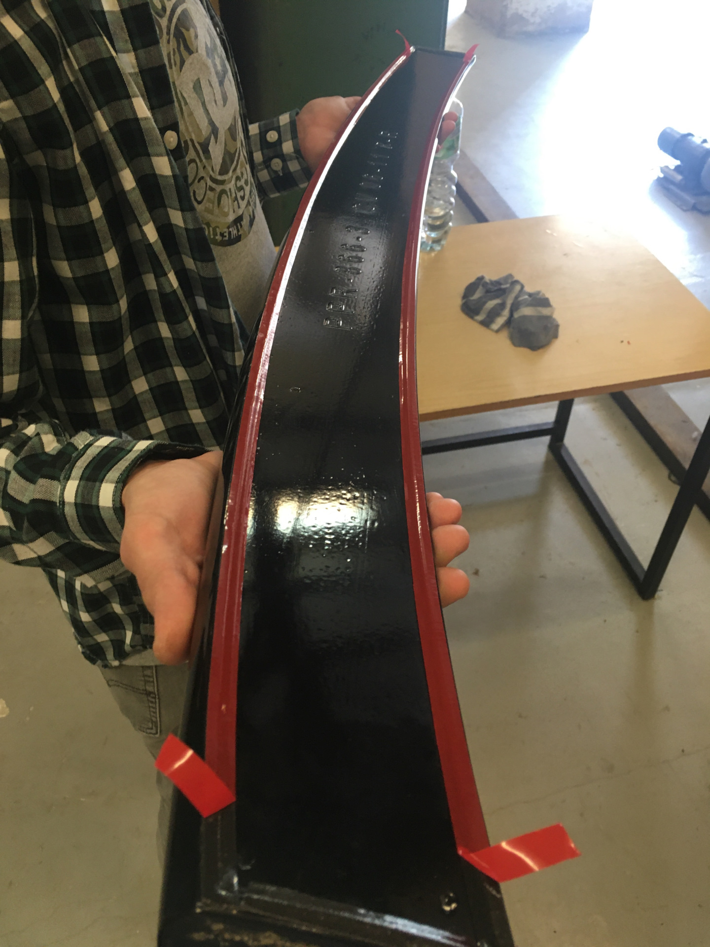

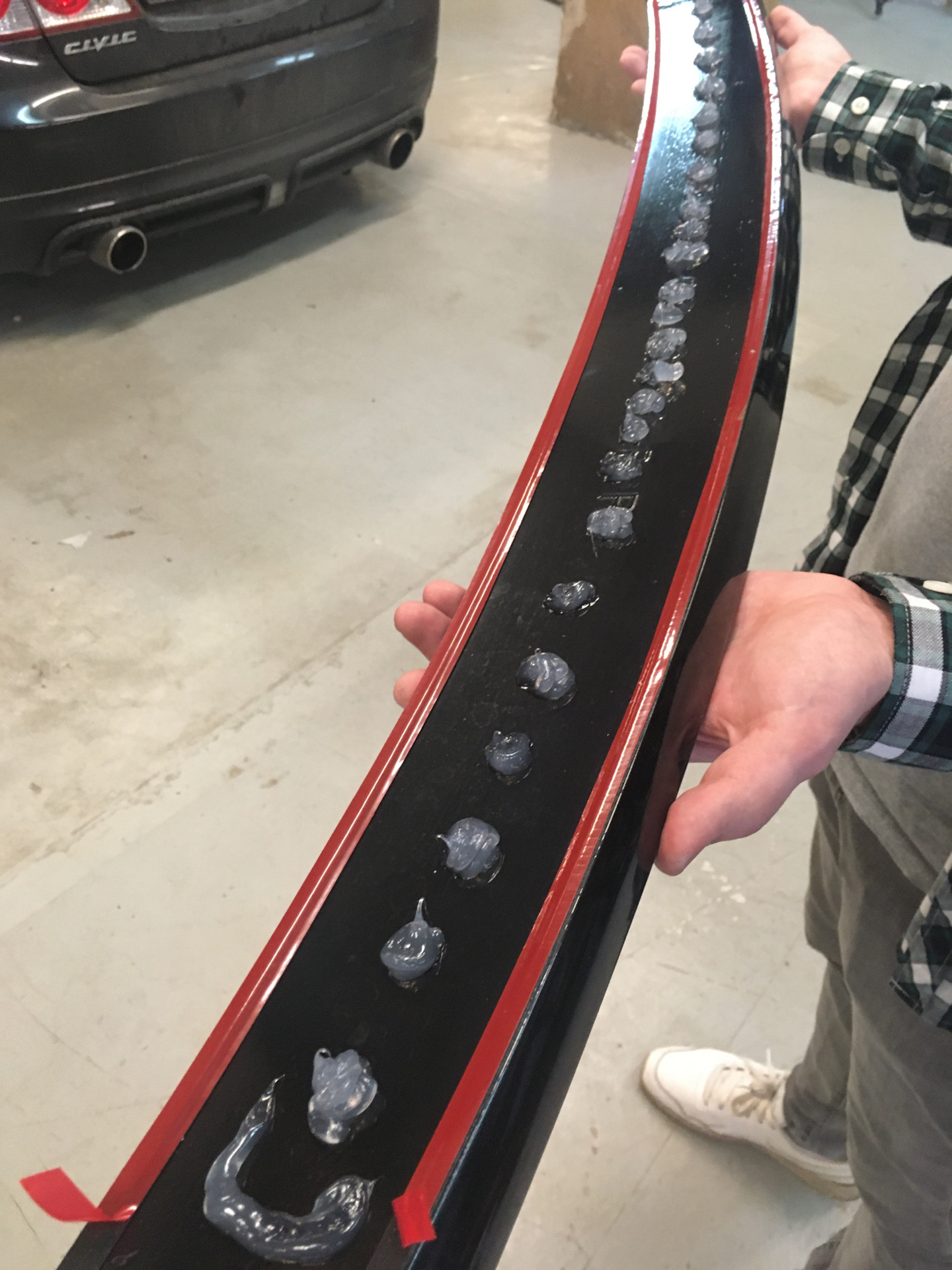

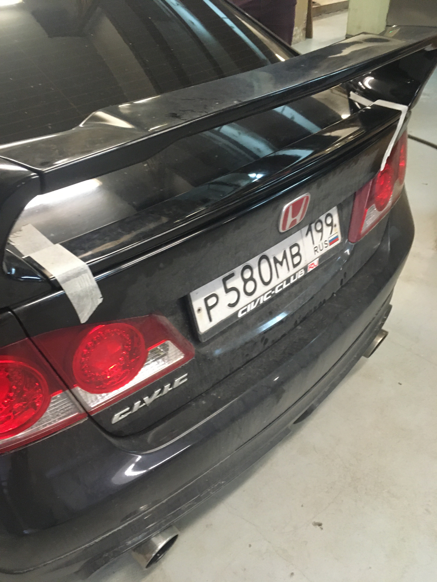

Такой ситуацией стало отлипание лезвия спойлера от крышки багажника, что непременно привело бы к его потере в лучшем случае, в худшем же он бы облетел и повредил преследователя.
При установке спойлера соблюдал все правила приклейки скотча внешняя температура, обезжиривание поверхностей и сила прижатия.
Но видимо либо брак, либо 3М уже не тот… факт есть факт но скотч попросту начал отклеиваться.

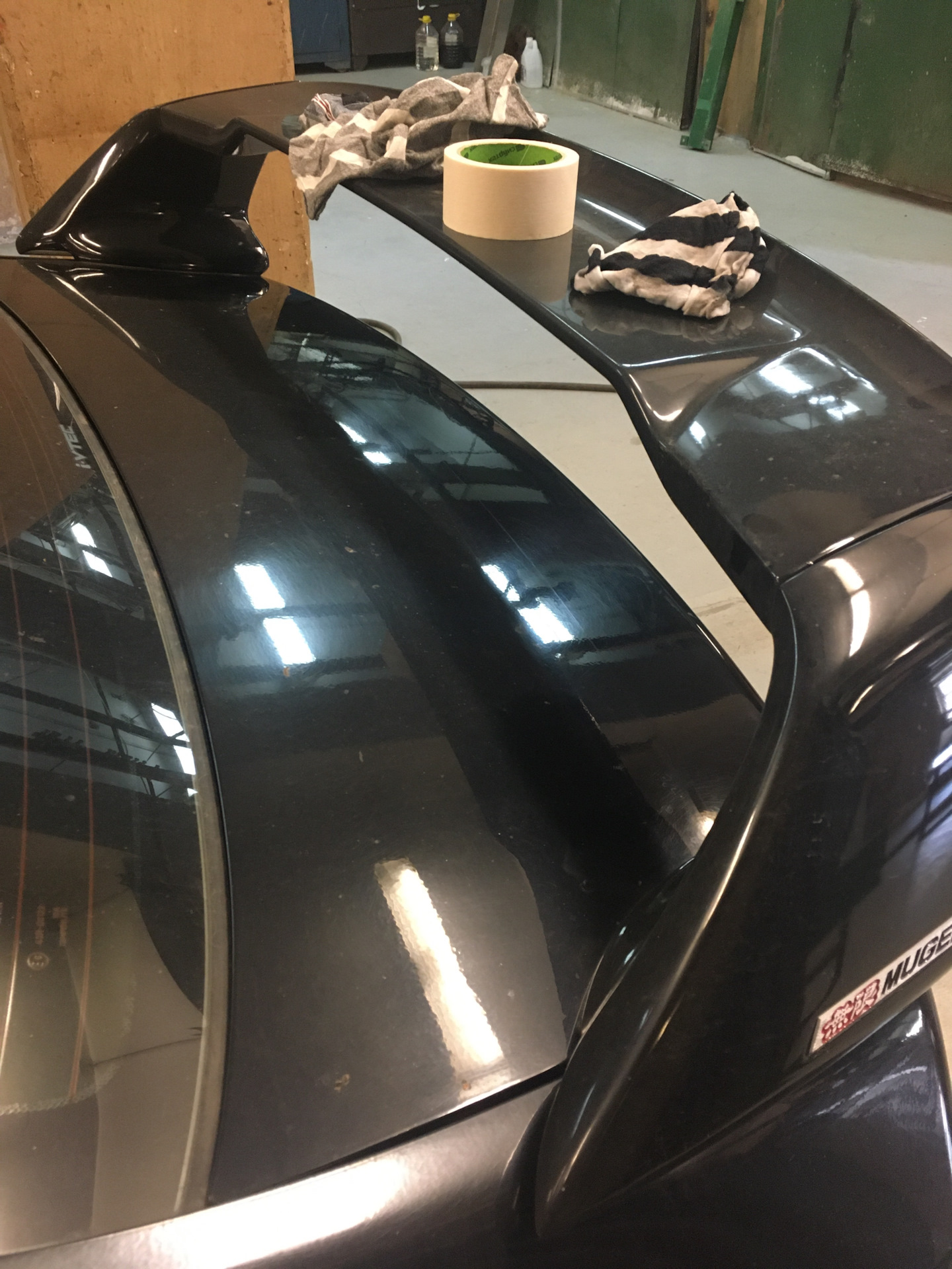

нужно было заматить поверхность скотчбрайтом и нанести праймер 3M 94 для пленок и скотчей, получается максимальная адгезия, держит намертво а к наполированной поверхности всегда плохо липнет
Спасибо за совет! На будущее буду знать)) но теперь эта сцка ни куда не денется))
ну с герметиком то точно)) хорошо что не стекольный, я его с вместе с краской снимал потом, если на стекольный клеить будешь что, лучше сначала пленку полиуретановую наклеить
Ага, подскажи как что мне делать со спойлером на стекле? А то я его несколько раз переклеивать, а в итоге смирился и так и езжу крыльями Машу)
на стекле праймер полюбому нужен, да и можно на стекольный по краям, он там же в основоном отклеивается, со стекла он безпроблемно удаляется
Такие вещи на скотч не клеятся. Только герметик полиуретановый. Либо прикручивать.
Ну сами стойки спойлера на скотче винтах и герметике. А вот лезвие было… все приходит с опытом)))
